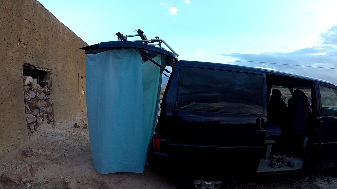

Comparto este mini brico de cómo hacer una ducha para el portón trasero de una VW T4  .bañera  servirá para cualquier portón que se abra hacia arriba.

pero claro, al ir conectada a la furgo tenemos que estar cerca y no queremos mojar el interior, así que diseñamos este sistema que además nos da intimidad.
En cuanto encuentre una foto con el resultado la pongo ;)
De momento va bastante bien, aunque si hay viento vuela y casi no se puede usar... Además la cortina es bastante larga y es fácil que se llene de barro. Recomendamos hacerla más corta.
