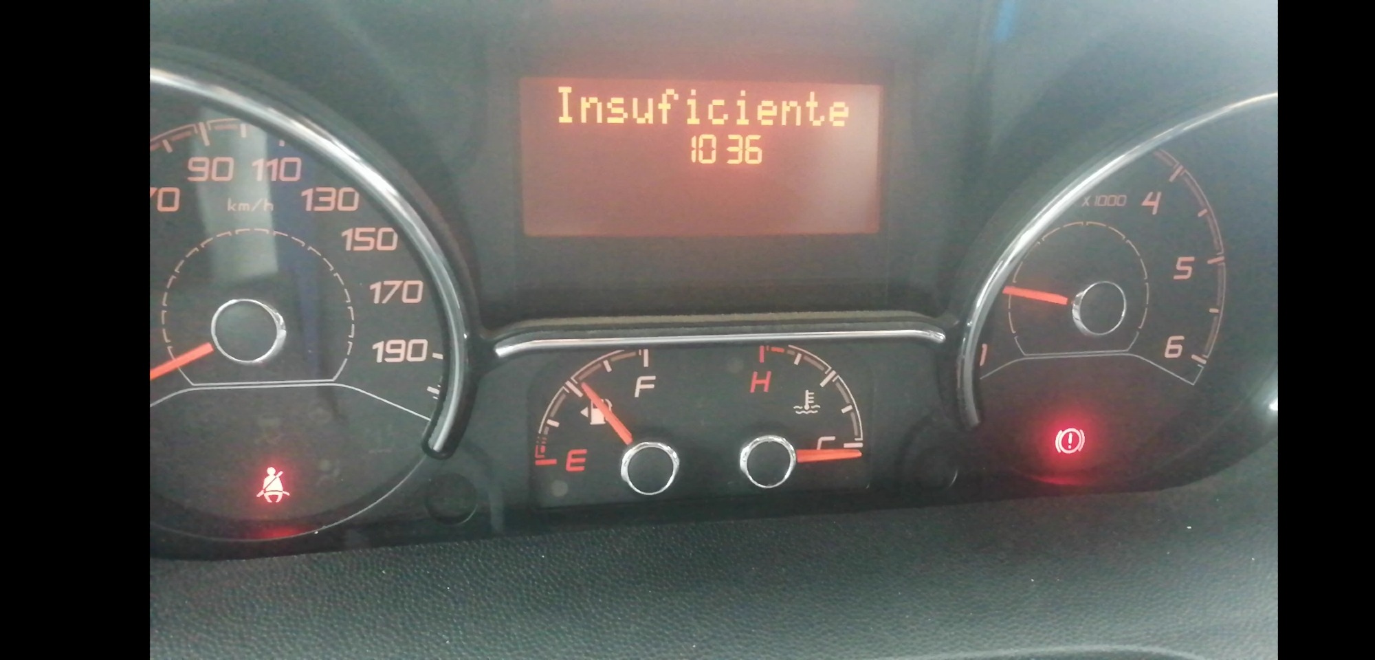

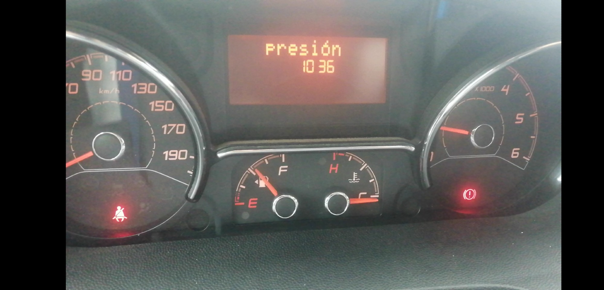

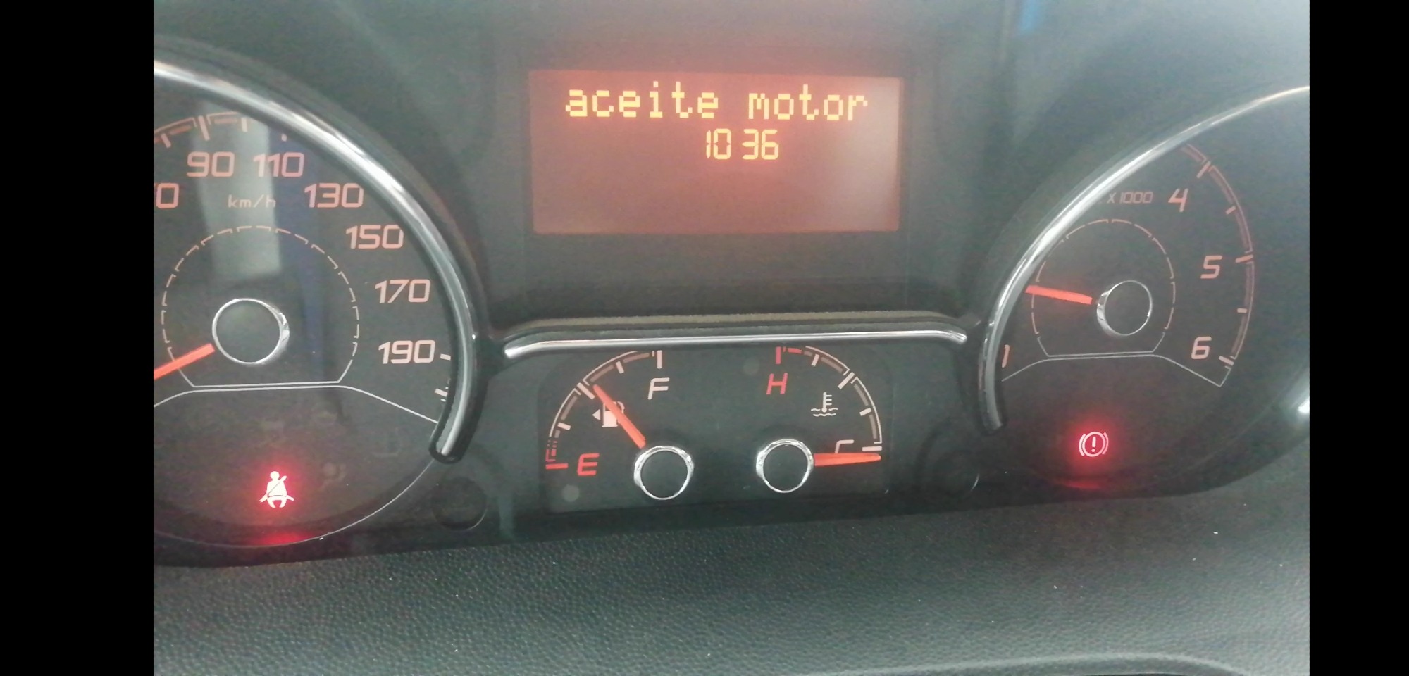

Buenas, tengo una Fiat Ducato con motor 2.3 de 2018.
Muchas veces, sobre todo en invierno, al arrancar la furgoneta me aparece en el cuadro un fallo '' presión de aceite motor insuficiente '' y al momento se apaga el fallo y todo funciona correctamente.
La he llevado a la Fiat puesto que està en garantia y le han cambiado el aceite, filtros...y sigue igual y ya no saben que puede ser.
Alguien que le haya pasado o sepa que puede ser?? Porque en la Fiat estan muy perdidos y las semanas pasan y yo sigo sin mi furgoneta.
