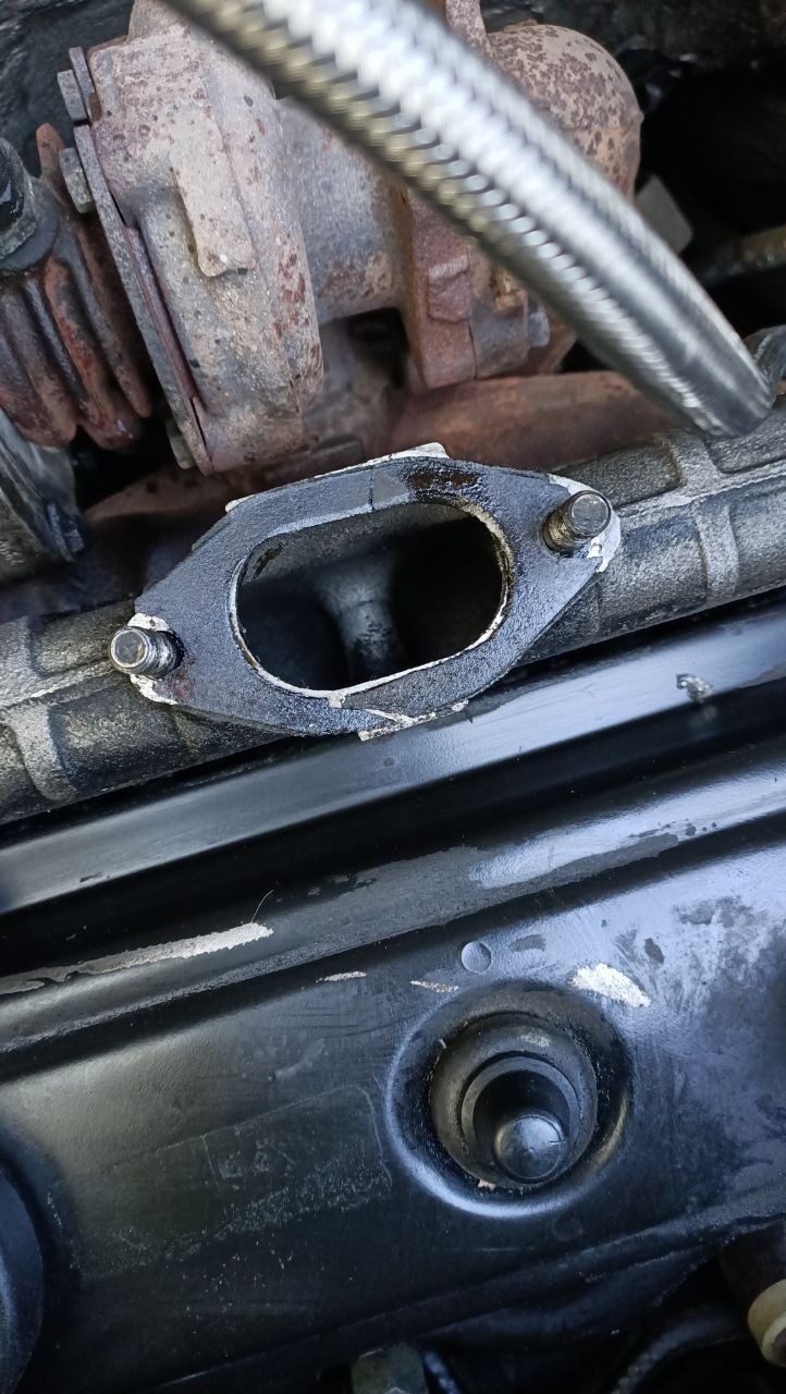

Llevo más de una semana intentando encontrar varias piezas y por más que miro en manuales que he podido descargar no doy con los códigos  :'(. Mi motor es un 1.9TDi AHU con turbo ABL.
- La primera pieza es la junta de la foto, está entre el colector de admisión y el tubo de la EGR. Encuentro tanto la junta del colector como la de la EGR, pero no esa, y en las casas de repuestos tampoco la encuentran.

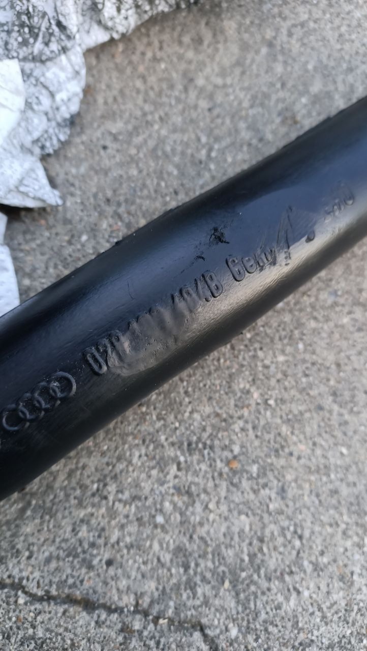

- La segunda pieza es el tubo de ventilación del carter (debajo del tubo de admisión del turbo). Lo desmonté para ver el número pero como veis está borrado por el calor. Este no corre prisa del todo porque no parece agujereado pero está deformado por el calor y estoy descartando opciones por la cual se mancha tanto la parte superior del motor.

Nisio
Pregunta en la VW, yo esas cosas pequeñas a veces las compro allí y no suelen ser muy caras. Acabas antes que dando vueltas por mil recambistas, para la junta no lo dudes, y para el tubo que si que puede ser más caro puedes preguntarle a ellos la referencia y buscar con calma en otros sitios.
fjtober
fjtober
Y el tubo es este código: 028103494D

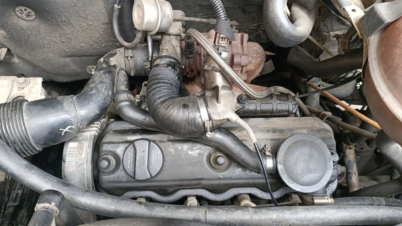

Txuxi
Por las fotos da la sensación que el tubo que va del turbo al colector de admisión le tienes con grietas, además de con cinta aislante. Quizás la fuga sea de ahí.

Hola, ante todo gracias a todos por la ayuda, os comento:
Cita de: fjtober en Noviembre 04, 2020, 17:22:23 pmHola. Mira a ver si es esta junta. Un saludo.
https://www.ebay.de/c/1766305869
Se parece pero, aparte de poner que es de la EGR, cuando busco ese código me aparecen juntas más estrechas. En la VW no les aparece en el despiece ninguna junta, me han recomendado que compre una plantilla de carbono y la recorte.
Cita de: fjtober en Noviembre 04, 2020, 17:34:20 pmY el tubo es este código: 028103494D
Desde luego el código coincide con la parcial que tengo, pero lo curioso es que con ese código me aparece solo medio tubo (falta el otro medio y al parecer una válvula o sensor). Lo raro es q mi tubo es entero y no parece haber sido arreglado. Este creo que al final lo compraré al corte y listo, es de 22mm y en principio solo conduce vapores del motor.
Cita de: Txuxi en Noviembre 05, 2020, 00:21:27 amPor las fotos da la sensación que el tubo que va del turbo al colector de admisión le tienes con grietas, además de con cinta aislante. Quizás la fuga sea de ahí.
Ese tubo está "arreglado" con cinta vulcanizante y cinta textil, pero fue un apaño que no aguantó mucho (no compreis vulcanizante del Bricomart para el coche si queréis que aguante), pero ya tenía perdidas de antes, por zonas que no parecen tocar ese tubo. Sospecho de la junta de la tapa de balancines.

fjtober
028103494D Busca por imágenes que salen dos tubos con sensor enmedio. Un saludo
