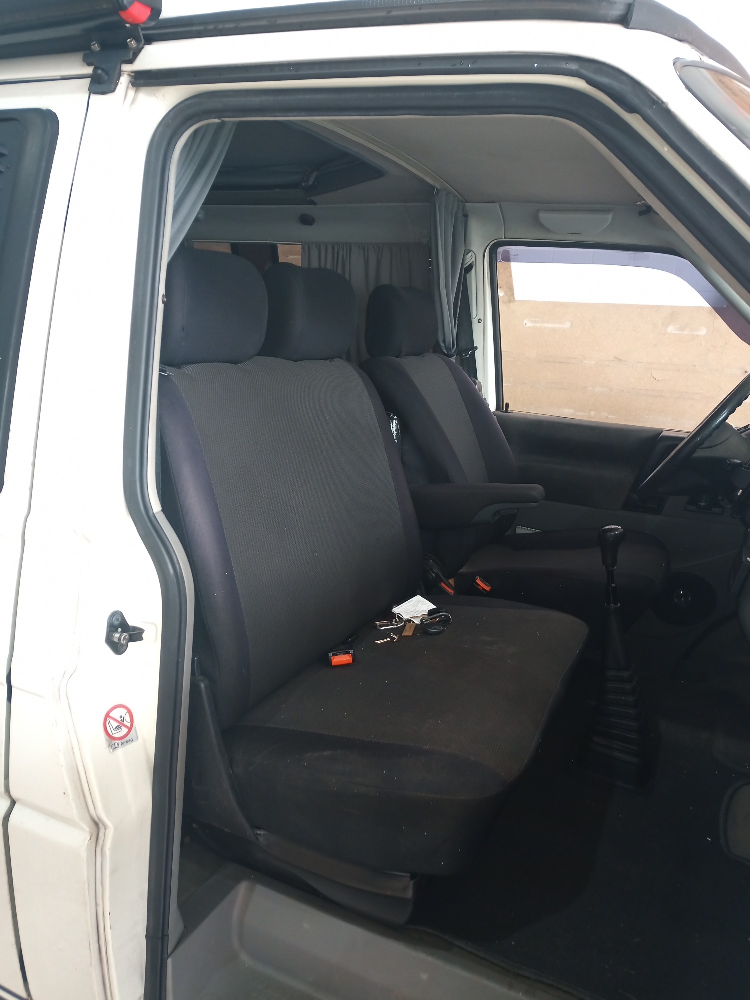

Mi T4 trae de serie asiento doble y por más que he buscado la forma de adelantarlo, plegarlo o abatirlo no hay forma. Quiero decir con esto que parece que es un modelo rígido. He visto en algunas T5 que este asiento es más funcional y puede echarse para delante y acceder al cajón que deja abajo del mismo.
¿Sería posible plegarlo o abatirlo para aprovechar un colchón encima? Si se pudiera dar más juego al respaldo sería un gran avance. Imagino que todo lo que sea llevarlo a herrero para que lo modifique conllevaría una homologación.

Solo se reclina el que trae cinturon de 2 puntos.
roKopep

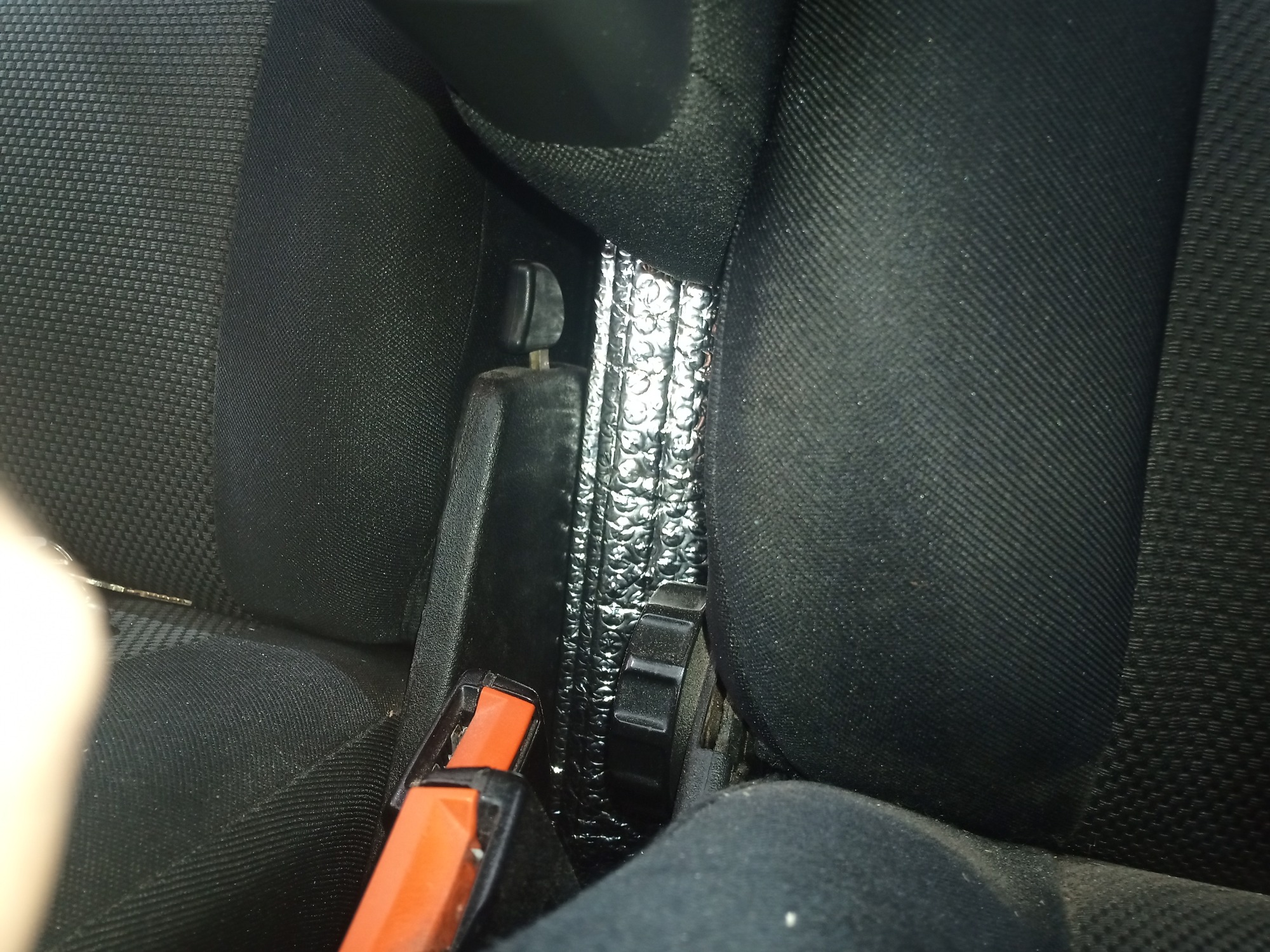

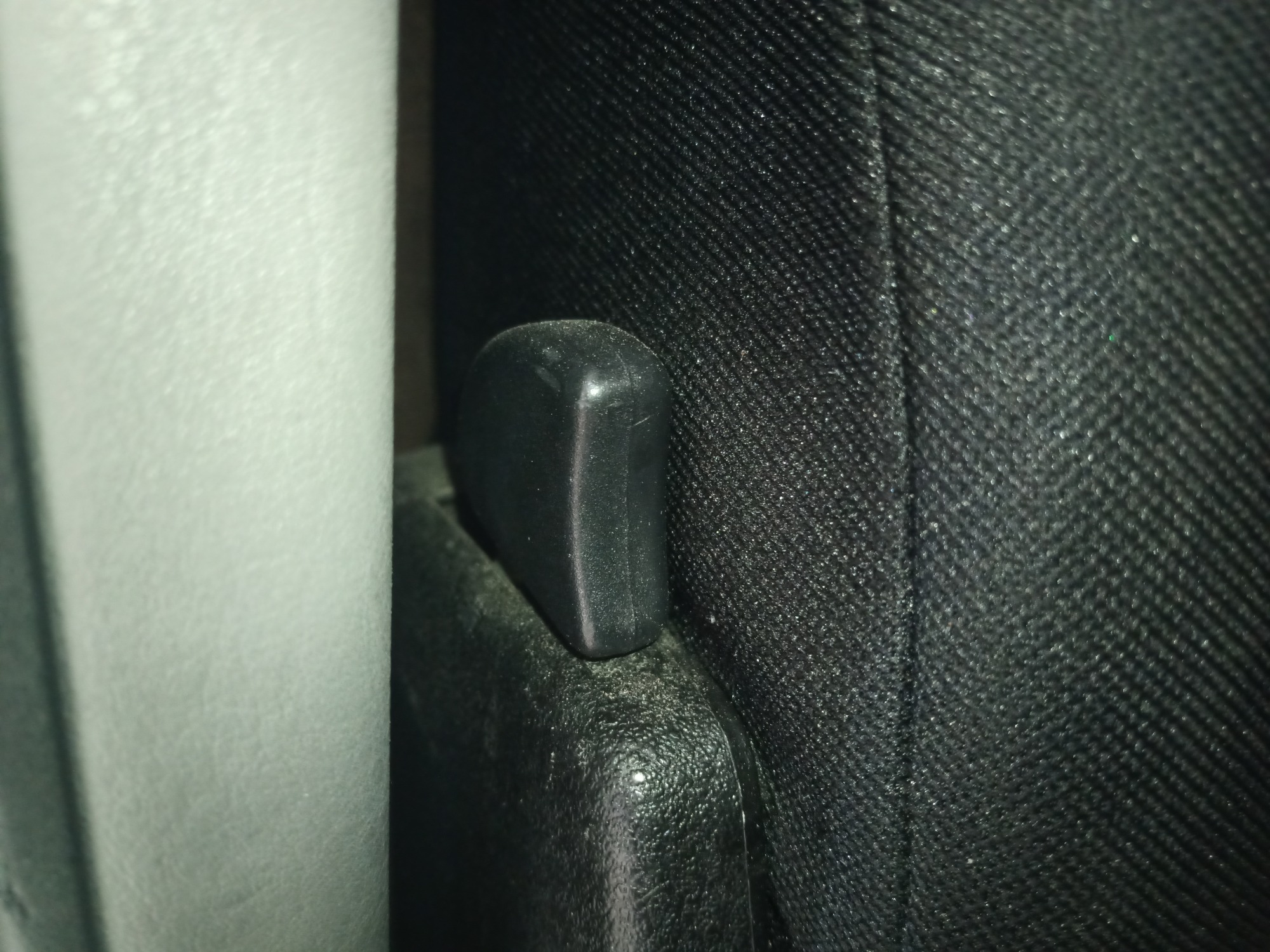

Efectivamente, la mía es del 98 y lleva de dos puntos. En mi caso son dos palancas, una a cada lado del respaldo, hay que presionar hacia atrás las dos a la vez...
Van_der_Van
Noviembre 02, 2020, 14:06:30 pm #5 Ultima modificación: Noviembre 02, 2020, 22:52:54 pm por Van_der_Van
Bueno, el mío trae cinturón para ambos asientos. Uno sale desde la pared y el otro desde una pieza entre los reposacabezas. El que sale de la pared se agarra en la mitad del asiento y el que sale entre los cabeceros en el límite del siento al lado de la palanca de cambio. Pero esas palanquitas a los lados no se las veo.
