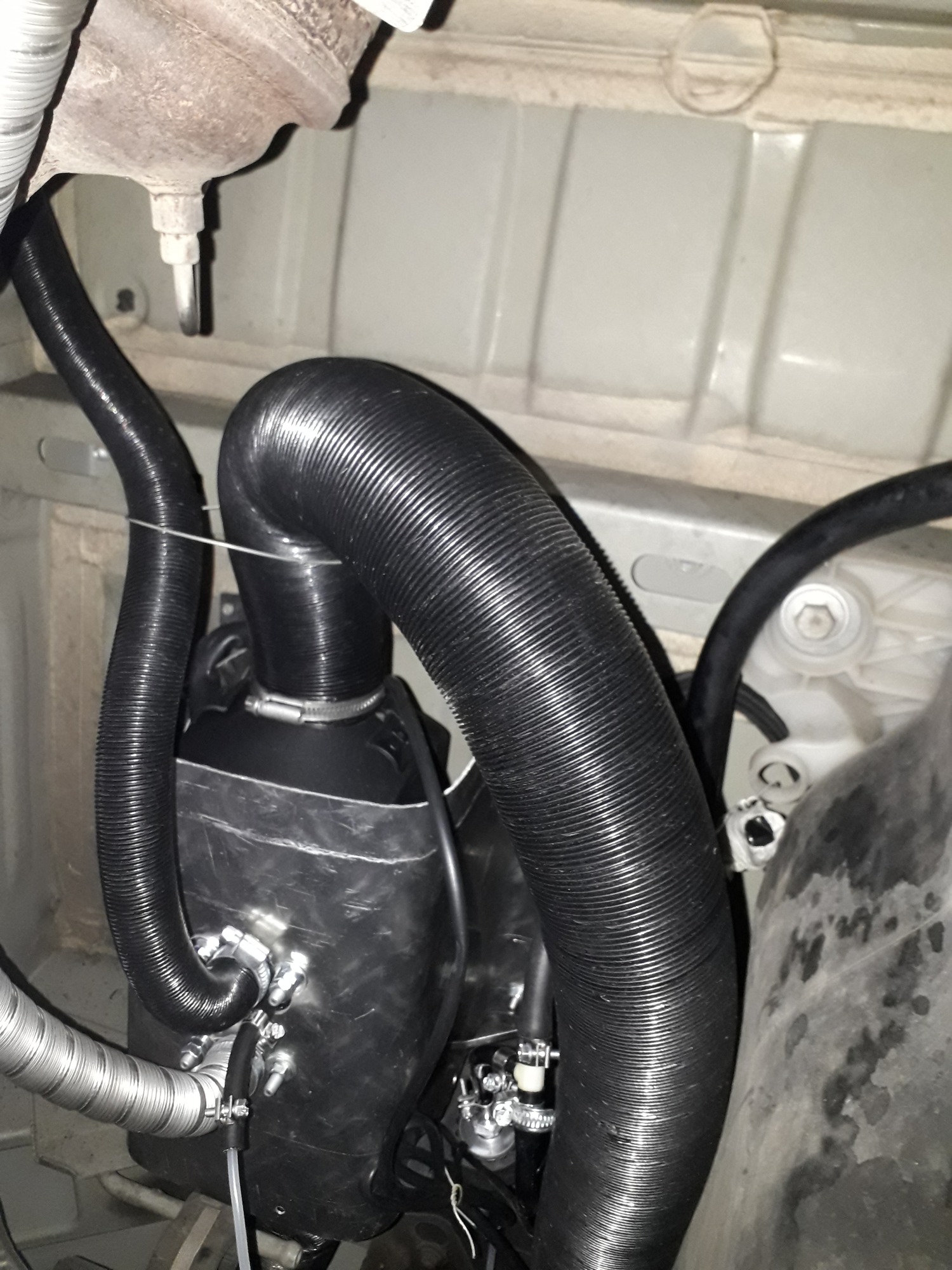

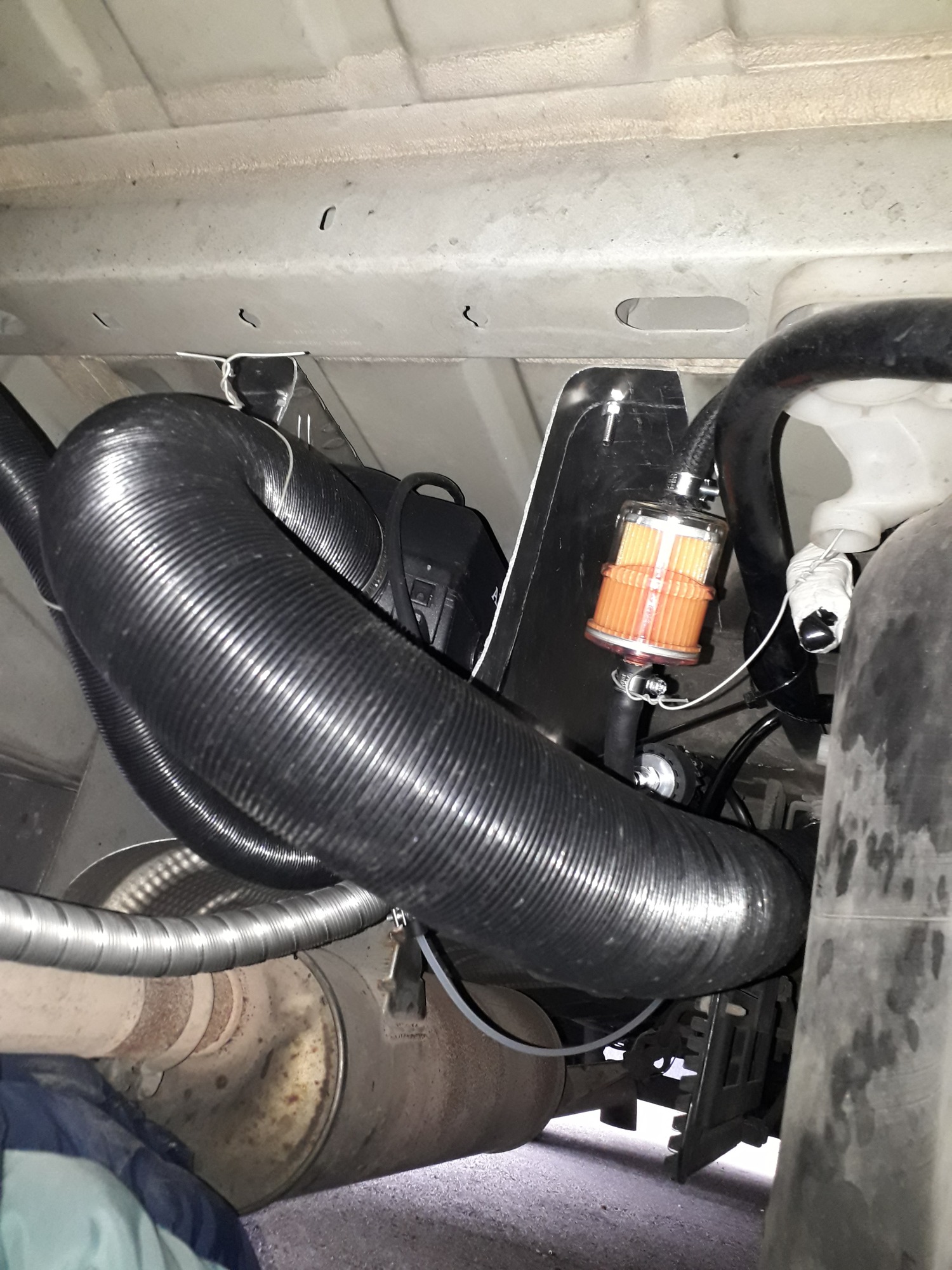

Hola compañero
Vaya movida. Yo tengo una igual de 2015, el depósito va más alto en la zona delantera junto al freno de mano. Ahí es donde he metido yo el espadín, junto a la otra tapa redonda que es una boya con un sobrante. Desde abajo verás el sobrante por el lado derecho.
Mira en milanuncios que a a lo mejor te sale mas barato el deposito con aforador de 2a mano que solo el aforador nuevo. Pero me temo que por lo que he leido hay poco agarre en estos materiales... si das con algo nos cuentas
Y si pones fotos de la instalación mejor. Yo te dejo alguna aunque aún está sin termimar
Suerte
