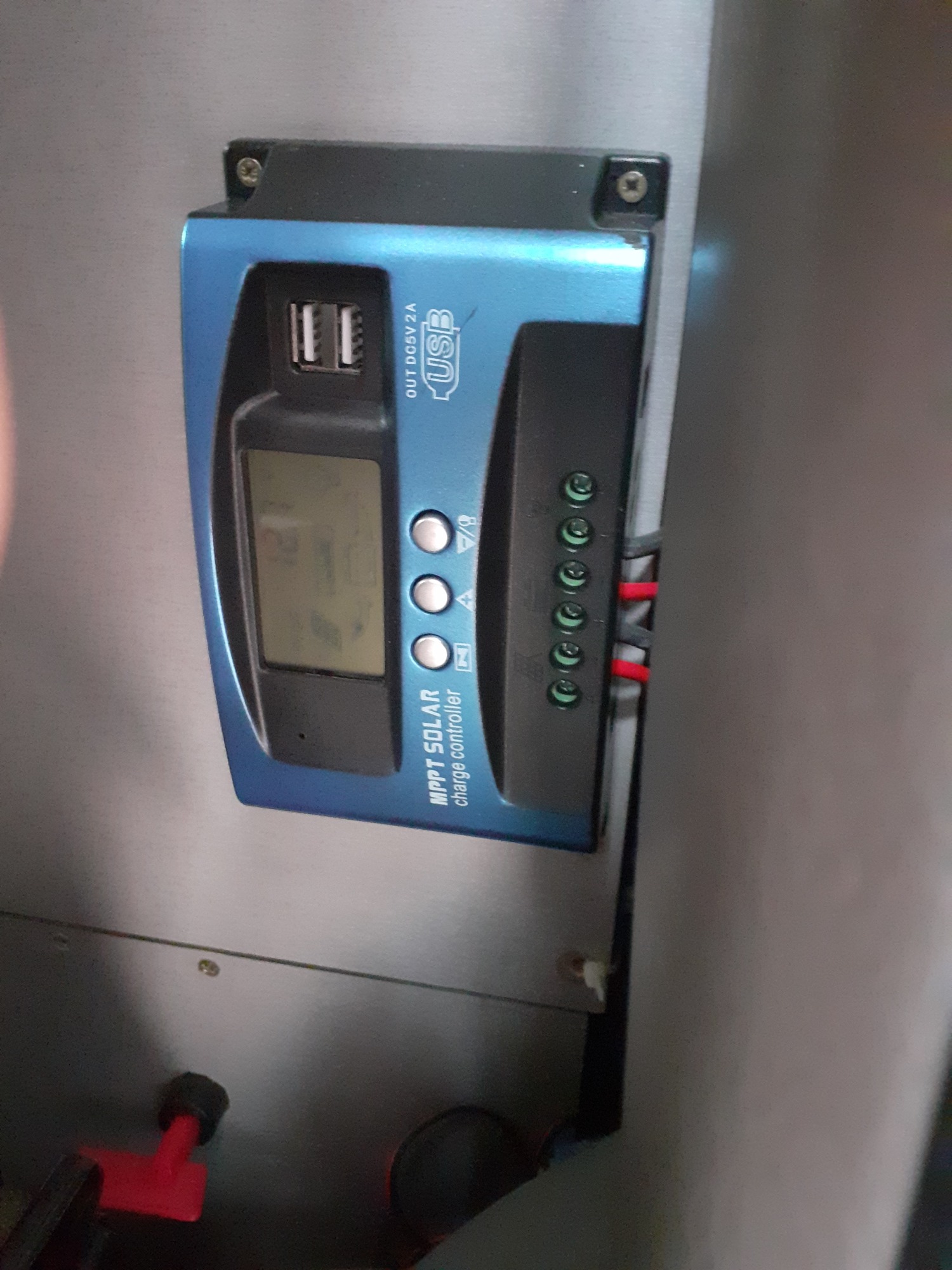

Buenas a todos, acabo de instalar hace poco la placa dolar y me surge una duda. Yo guardo la furgo en un garaje y veo que dentro del garaje el regulador está encendido y la placa no esta cargando, por tanto está  tirando de la bateria. Si dejo la furgo un mes parada será el regulador el que me deje seca la segunda bateria?

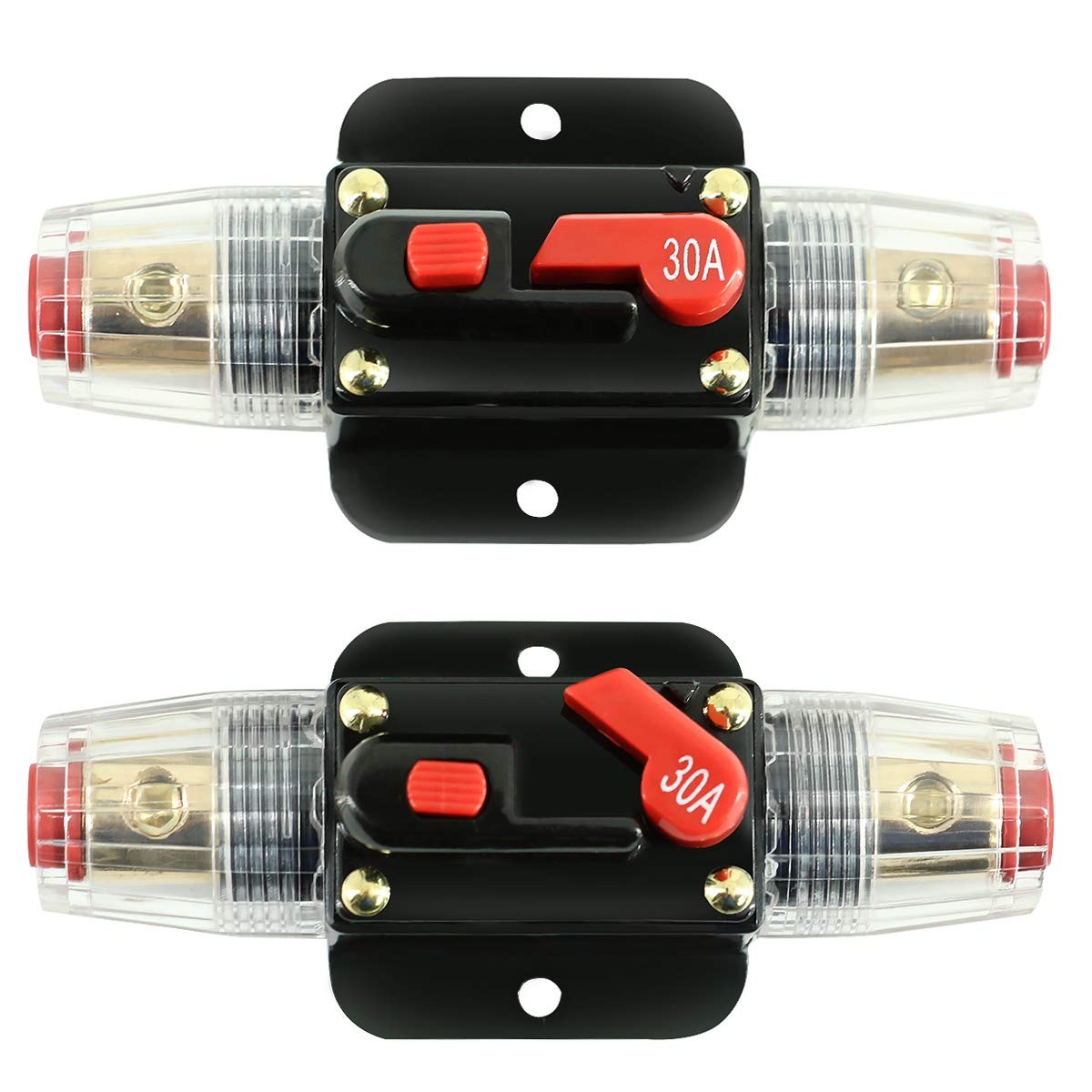

Cita de: Kiyo74 en Octubre 29, 2020, 19:10:56 pmSeca no te dejará la batería, pero algo sí bajará...
En mi regulador puse un disyuntor a la entrada y otro a la salida, de esa manera lo puedo desconectar tanto de la batería como del panel solar. Lo que tengo que procurar de que nunca se me olvide que hay que conectar primero la batería y después el panel...
Hola,
Estaba plateando poner también un magneto a la entrada y salida. Ya que cuando la guardo en garaje tengo una perdida de voltaje aproximado de 0.02V/día en la bateria.
¿Que tipo de disyuntor has usado? ¿Un magneto bipolar o unipolar? ¿De 220v o de 12v?
Kiyo74
Cita de: peich83 en Enero 05, 2023, 13:53:24 pmHola,
Usé este de tipo, pero de 20A porque tengo la instalación con cables de 6mm2...
peich83
Gracias!
Al final después de ir leyendo por otros lados y dado en la posición donde está, que la cantidad de corriente y voltaje que puede pasar no es muy grande, y que solo lo quiero como función de interruptor he puesto dos diferenciales bipolares de alterna.
La funcion de corte la hacen correctamente y la función de protección no la necesito, ya que antes no existía tampoco y tengo otros elementos en otras zonas que hacen la función.
Aún tengo que observarlo más tiempo, pero con esta implementación ya han desparecido la descarga de la batería.
