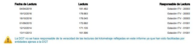

Cita de: jaumecr en Octubre 20, 2020, 12:01:58 pmReferente a los km's la verdad es que tanto interior como la parte del conductor (volante) están en muy buen estado, además según historial de ITV desde que se importó solo se hicieron 20mil km's.
Por supuesto que los km están "correctos", desde que llegó a España. cuando llegó a hacerle los papeles, le apuntaron los que marcaba. Recalco, que los que marcaba, no los reales, ya que se los quitan antes de hacer ese trámite. Una furgo Alemana y con esos años, tiene el triple de km. A qué no tienes el libro de mantenimiento sellado desde Alemania. Pues seguro que está en una cuneta en Francia. Allí todos los vehículos llevan a rajatabla el mantenimiento, pero curiosamente ninguno llega a España, ¿Por qué? Porque se los afeitan a todos.

jaumecr
Aquí el historial de km's de la DGT, digamos que en este aspecto estoy "contento" lo que me preocupa es la gravedad de los óxidos, aunque mirando foros alemanes casi me tranquilizo  :o jajaja
THeoDeN
Cita de: jaumecr en Octubre 20, 2020, 12:47:49 pmCarterroto, la pintura la he levantado yo una vez el mecánico la ha reparado, para ver mejor la gravedad, y otra parte del chasis es una vez desmontado el eje delantero.
Sí la primera opción que plantee al vendedor es la de la devolución pero parece no gustarle.
Referente a los km's Theoden, diría que son reales la verdad es que el motor funciona bien y con fuerza. y lo de los últimos 8 años no han podido engañar.
No, claro que no te han engañado con los km que tiene desde que está en España, yo mismo tengo una tdi 88cv con 400mil que anda bien, y desde que la he comprado, le haré 4-8mil km al año. La duda son los km que tenía antes y el óxido que presenta después de 11 años en Alemania.
