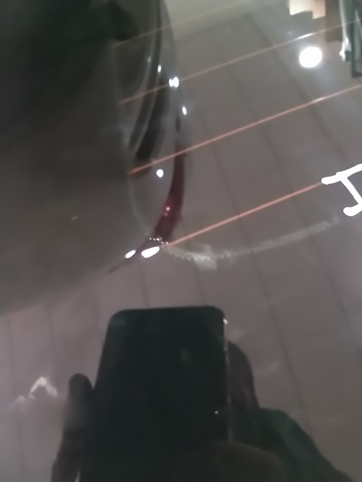

Cita de: edupes en Octubre 21, 2020, 09:28:10 amPuedes subir una foto de la raya esa blanca que dices? Yo tinte mi furgo y no me quedo ninguna raya 🤔
con la raya se refiere al relieve que hacen muchos cristales.. una especie de puntitos negros muchas veces que hace que queden burbujas al laminar y se vea blanco

Si no quedó "rallita"... es por que ya estaría tintada de serie en venus o privacy, si no es así... también la tiene.
Esa "rallita" es a la que nos referimos, y está térmica es de un Citroën C4 que la serigrafía es más finita que la de VW
la foto es lamentable... eso también.

Esa ralla que decís,si después de unos días tintado pasas el pulgar y tiende a desaparecer.
Y ojo con la lámina que ponéis y de qué calidad, UE luego vienen los problemas con el tiempo de que salen burbujas y tal.
La lámina de calidad se paga.
ELSERGIO
Cita de: Robert 34 en Octubre 21, 2020, 14:42:44 pmEsa ralla que decís,si después de unos días tintado pasas el pulgar y tiende a desaparecer.
la lamina de calidad la pagamos los profesionales, luego, dependiendo de la competencia que tengas cerca... pones un precio u otro, que eso es diferente.
y no, no desaparece pasando el dedo, se disimula y en no todos los coches, depende del grosor de serigrafiado que le haya metido el fabricante.

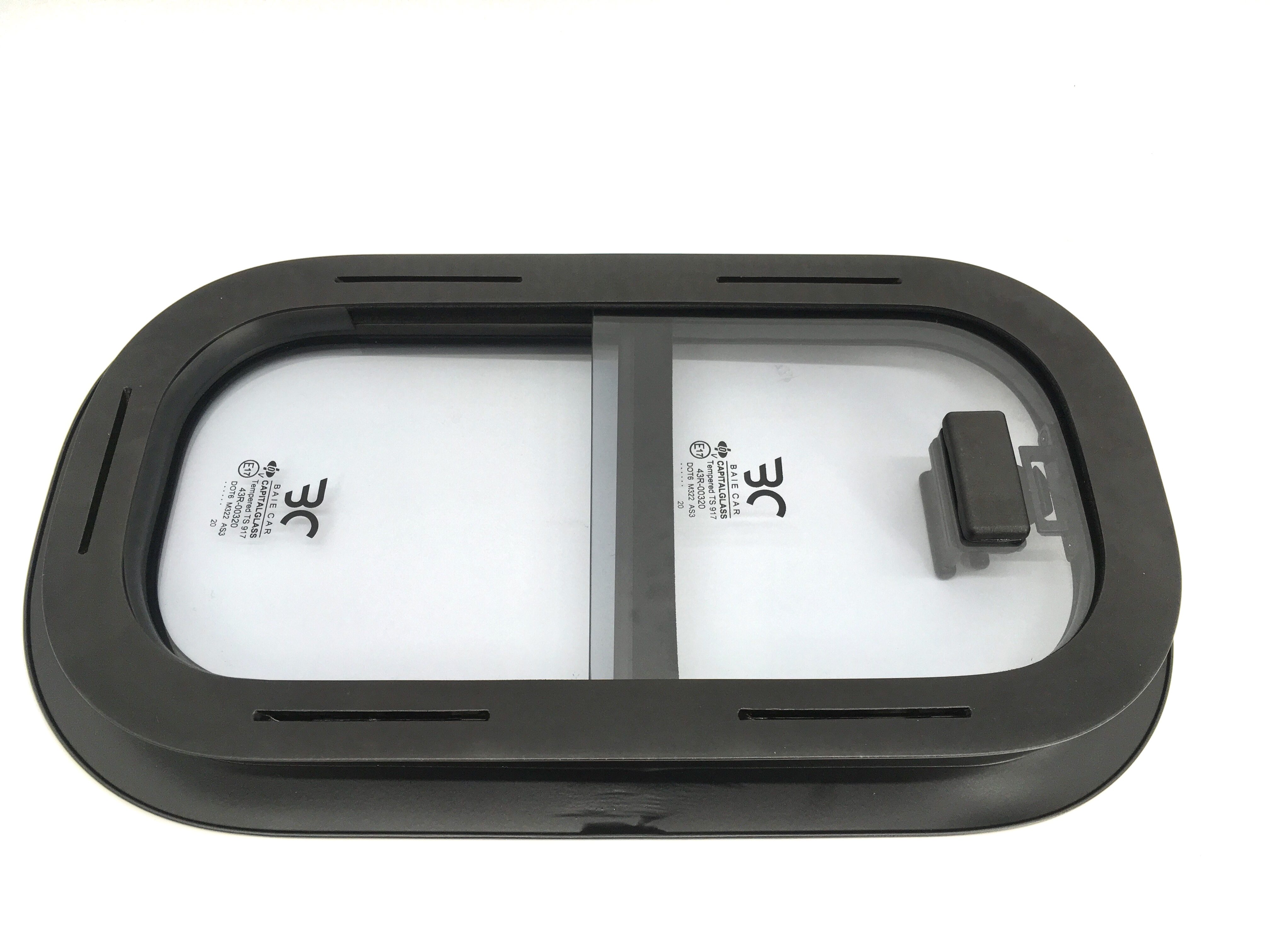

Aprovechando el tema...
Este tipo de ventana de "cristal de verdad" ¿es susceptible de ser tintada?
edupes
Cita de: JmGarciaM en Octubre 22, 2020, 23:38:02 pmAprovechando el tema...
Puedes laminar cualquier cristal siempre y cuando luego no lo vayas a rozar, las laterales correderas de la trafic se fijan con una pestaña sobre el cristal, hay que tener mucho cuidado de no rascarlo, si estás no rascan se podrán tintar, lo único es dejar en todas las ventanas la serigrafía de la homologación.

JmGarciaM
Cita de: edupes en Octubre 23, 2020, 01:01:01 amPuedes laminar cualquier cristal siempre y cuando luego no lo vayas a rozar, las laterales correderas de la trafic se fijan con una pestaña sobre el cristal, hay que tener mucho cuidado de no rascarlo, si estás no rascan se podrán tintar, lo único es dejar en todas las ventanas la serigrafía de la homologación.
Entiendo que la lámina no se pone justo hasta el final del cristal para que no roce con el rail al mover el cristal móvil. Pero tengo la duda del "travesaño" que separa los dos cristales, el cristal móvil siempre estará rozando ese travesaño.

En la foto que he puesto la serigrafía de la homologación de la ventana ¿es en relieve?
ELSERGIO
Si, claro, todas las serigrafias son en relieve, es como una pintura cerámica, excepto mercedes y algún bmw y solo en el parabrisas... todas las serigrafias tienen relieve.
respecto al "travesaño" que dices, normalmente llevan un pelillo que es el que roza con el cristal, deja moverse y no permite la entrada de aire o agua, supuestamente ese pelillo no raya el cristal, pero claro, eso estando impoluto, en el momento que tenga arenilla o polvo... a tomar por culo, también depende de la presión que ejerza que no suele ser demasiada. El ejemplo lo podéis ver en cualquier coche laminado en las descendentes traseras, si no se bajan mucho... pues guay, pero en el momento que las bajes demasiado... se terminan rayando por dentro. También hay otro factor que es el grosor y resistencia de la lamina, pero en realidad, que se rayen o no, es un cúmulo de circunstancias.
JmGarciaM
Y se podría tintar/laminar la corredera "por fuera" y la fija "por dentro".
Cita de: JmGarciaM en Octubre 22, 2020, 23:38:02 pm.../...
ELSERGIO
Octubre 24, 2020, 09:29:02 am #29 Ultima modificación: Octubre 24, 2020, 09:33:24 am por ELSERGIO
Si lo láminas por fuera será como ponerle una pegatina, y se te arañará y probablemente se termine cayendo. Por otra parte, si te importa lo más mínimo la estética... Borra esa idea de tu cabeza. Jajajajajajajaja
No te lo recomiendo, y si lo preguntas por qué te preocupan los arañazos que se puedan hacer por el travesaño... Esos arañazos serán mínimos y eso sí abres todos los días 15 veces esa ventana.
Lo que me acabo de fijar de esa ventana, es que la lámina en la parte móvil, no llegará hasta el final, es prácticamente imposible meter esa cantidad de lámina por debajo del travesaño, se haría un corte recto y por dentro no de verá luz, pero por fuera sí que se notará un trozo sin laminar
No tienes la opción de esa ventana ya tintada?? Te ahorrarías mogollón de historias
