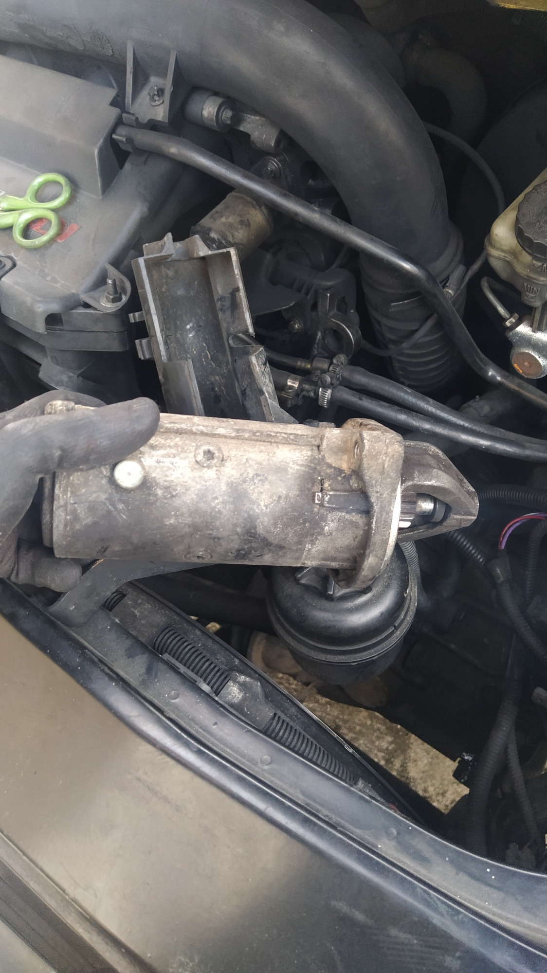

Buenas me presento y subo este pequeño tutorial de cómo sacar el motor de arranque de la furgo. Llevo una semana volviendo loco por internet, por foros y a través de google y no he conseguido más que anuncios de venta de motores de arranque y respuestas vanas a gente que preguntaba por ello.
Así que ahí va:

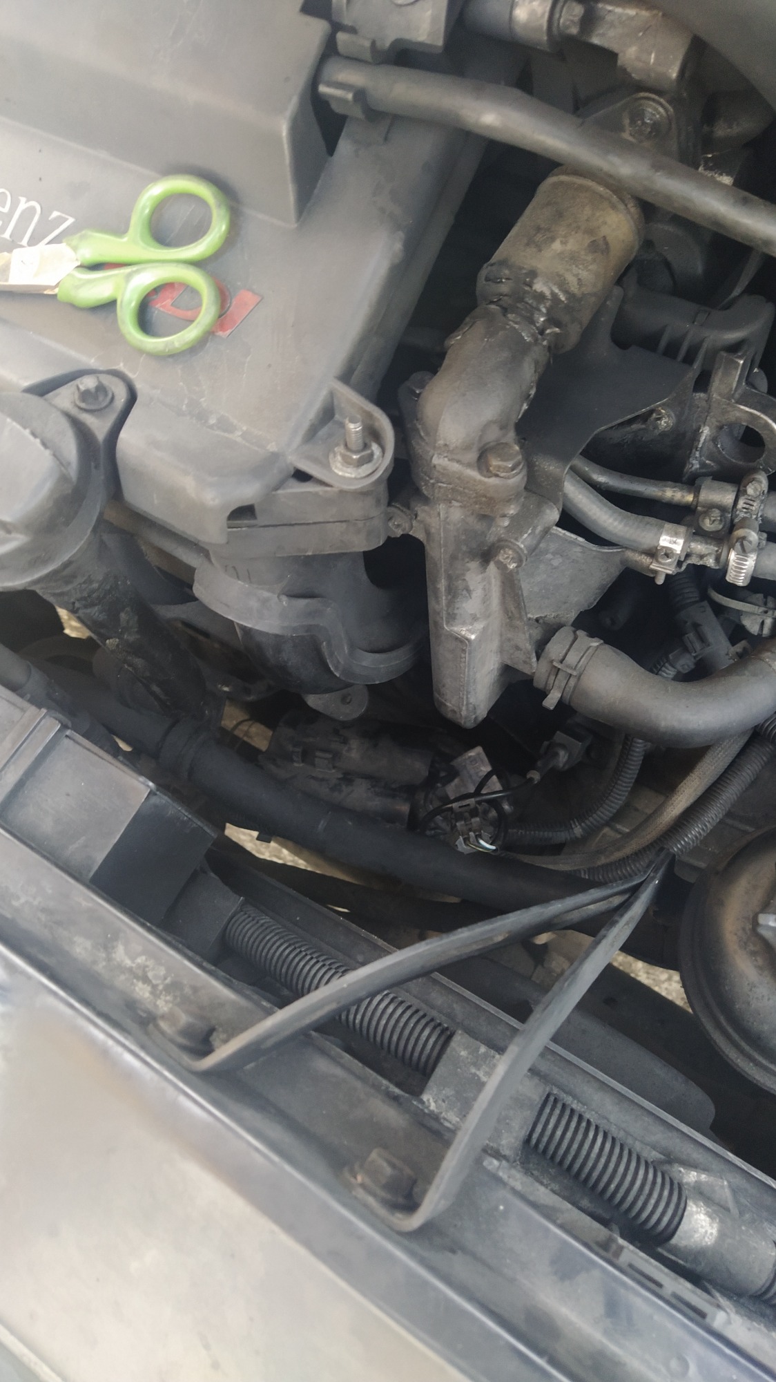

Primero desconectamos la batería y en el motor de arranque le cortamos la brida que sujeta los cables y los apartamos del plástico.
Soltamos  con una llave de 8 el plástico protector y lo retiramos.

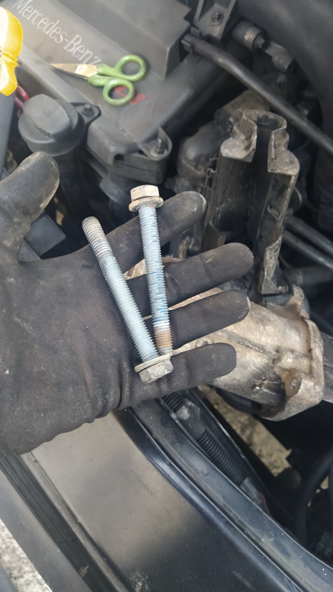

por último con una llave de tubo de 17 en el lado contrario del motor de arranque soltamos dos tornillos bastante largos.
Y así ya saldría el motor de arranque.

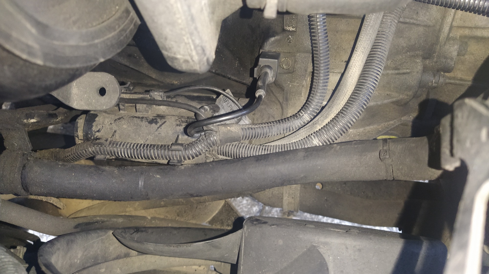

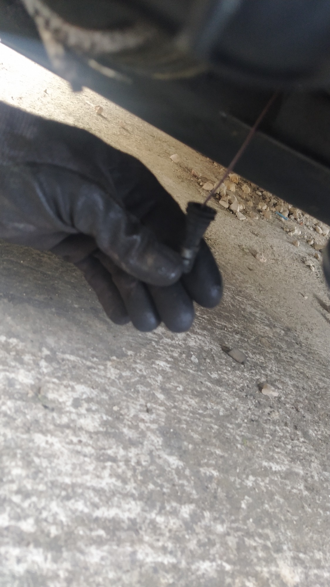

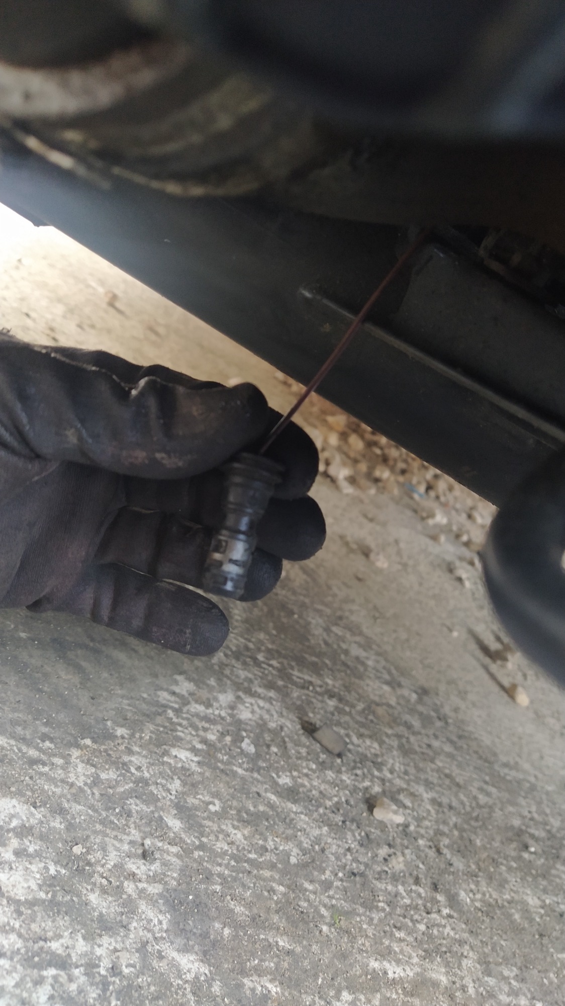

También quería preguntar a ver si alguno sabe este conector que me he encontrado suelto donde iría conectado.
He estado mirando bastante y es un conector de un solo cable que no le encuentro el lugar en el que va. Baja de la bifurcación del motor de arranque para abajo y se divide en un conector que va a la parte baja del cárter y en este al que no le encuentro su lugar.
Gracias de antemano
