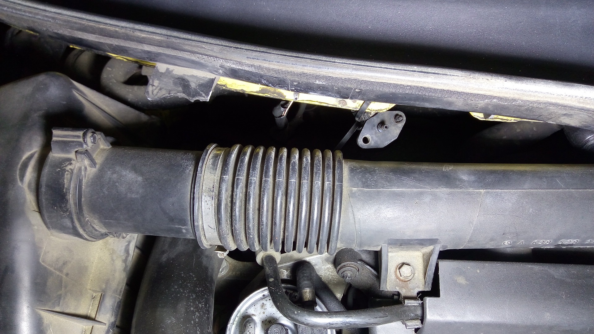

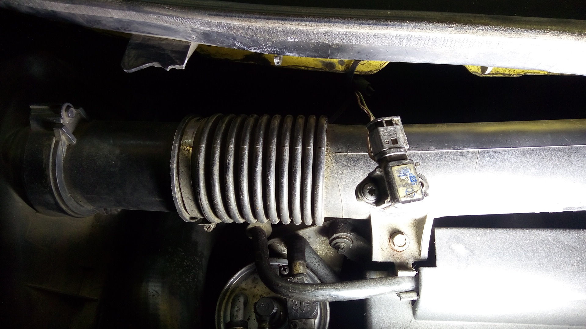

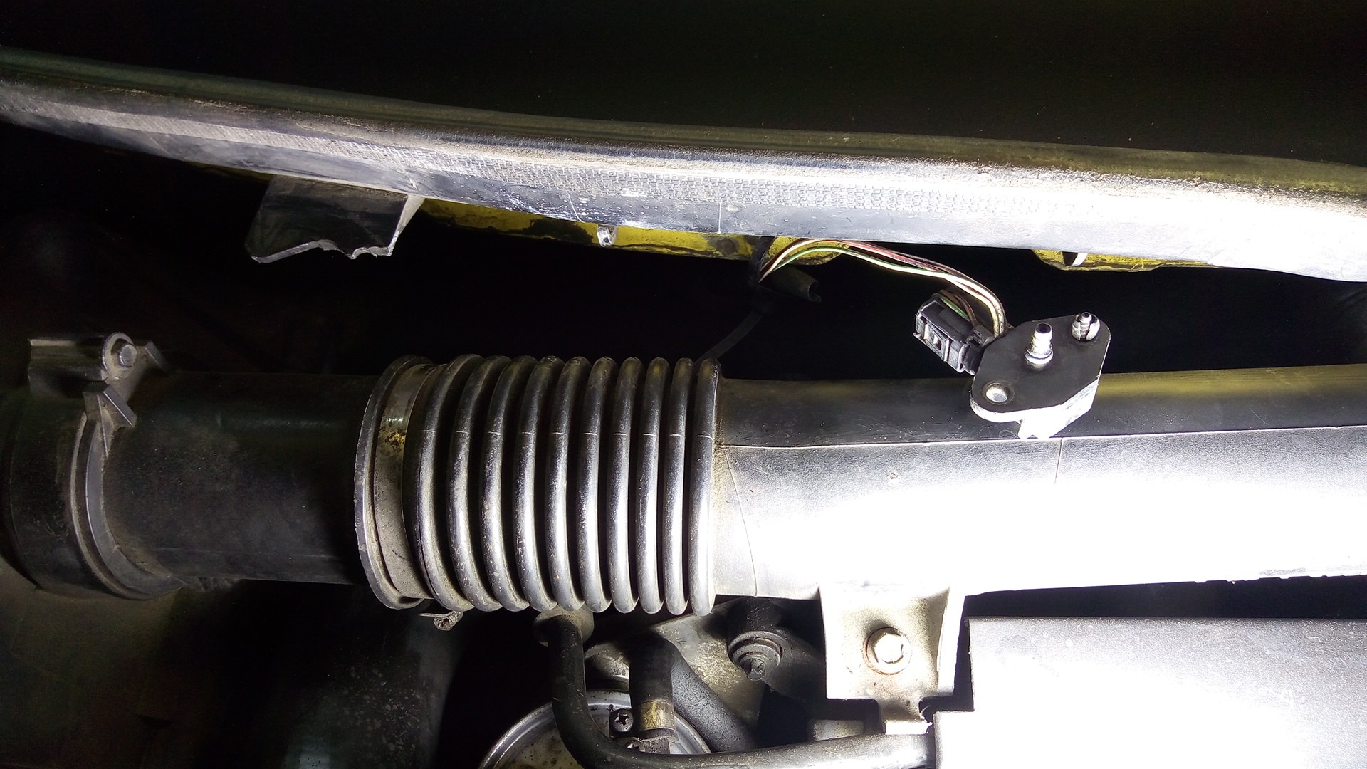

Hace poco nos han dado una vito L 110 cdi del 2003.
Siempre está en modo seguro, no pasa de 3000 RPM.
Mirando, lo primero que nos encontramos es el soporte del sensor de presión del turbo, el que está sujeto al chasis encima de la caja del filtro de aire, roto.
El sensor cogido con una brida al chasis y sin el tubo.
He mirado toda la información posible en furgovw, por youtube y en tiendas de recambios de la zona, para asegurarme que ese es el nombre que tiene ese sensor y todo lo relativo a su conexión con el turbo.
Sale el sensor en cuestión, pero no hemos encontrado que tubo se debe comprar, de que diámetro y donde conectarlo al turbo.
En las tiendas no indica un esquema, solo la referencia del sensor.
