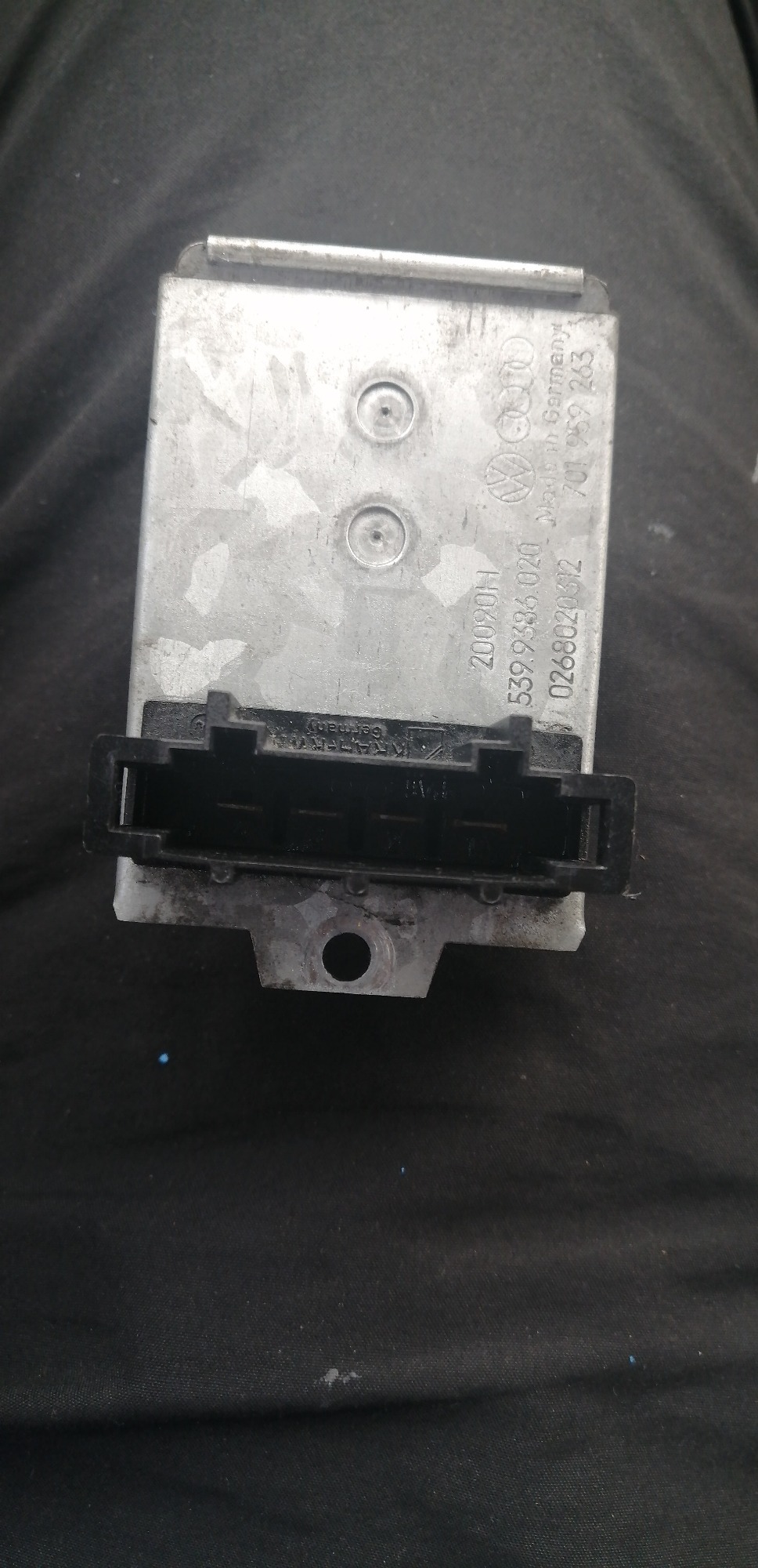

Ayer estaba purgando el sistema de refrigeracion con la calefacvion puesta a tope.
En el momento que acabe, y cojo la furgo para rodarla me encuentro que la calefacvion no funciona en ninguna de sus velocidades.

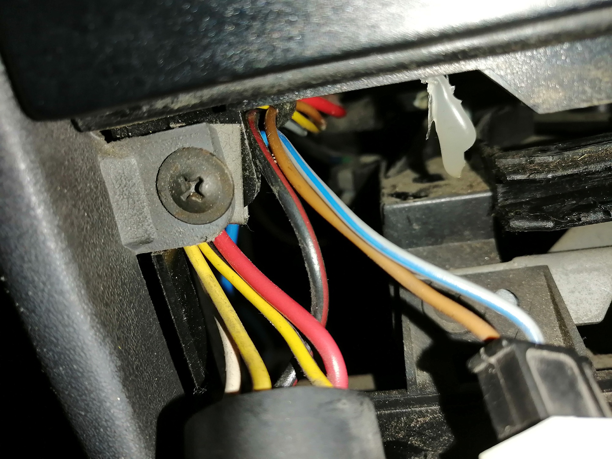

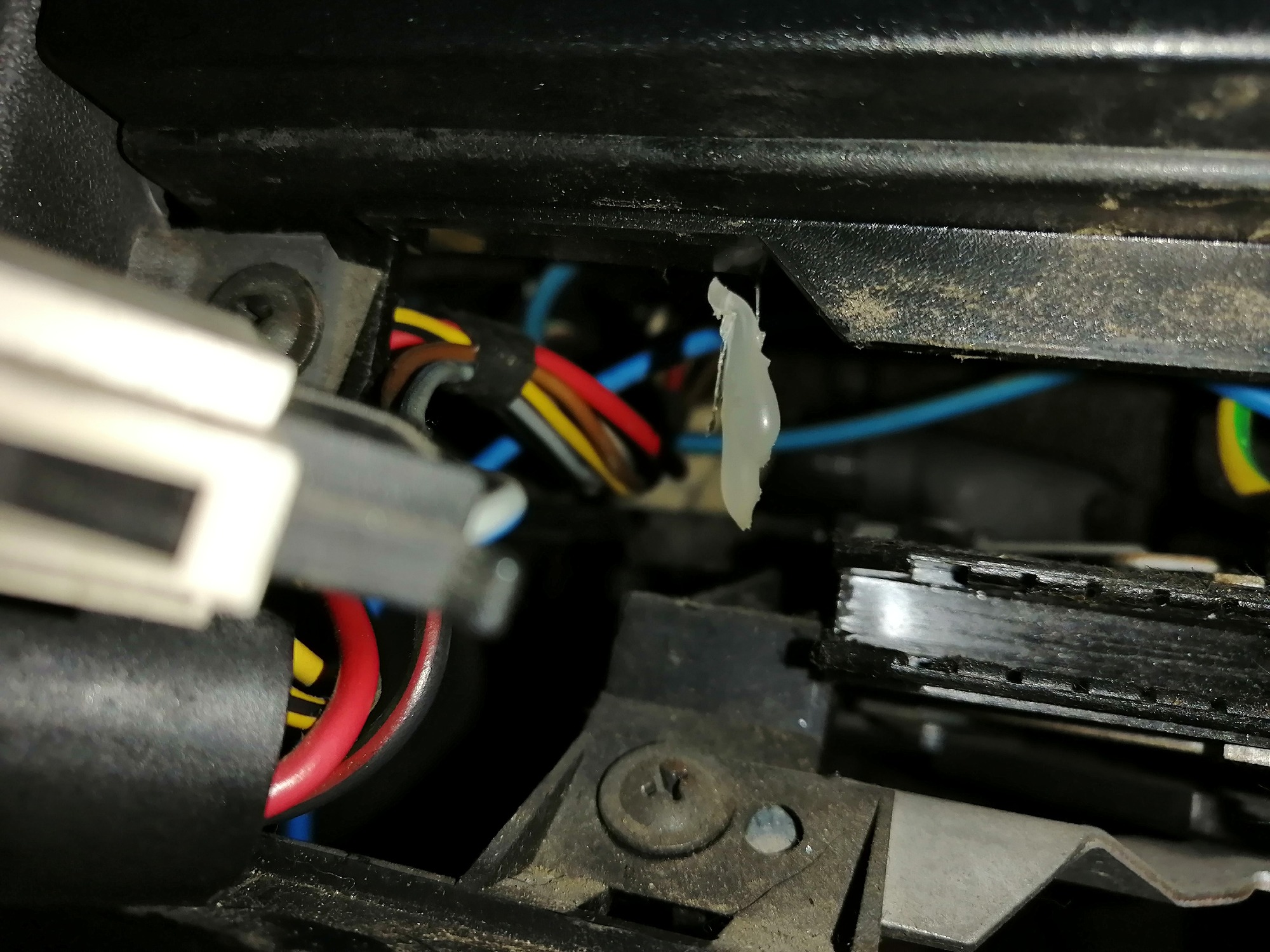

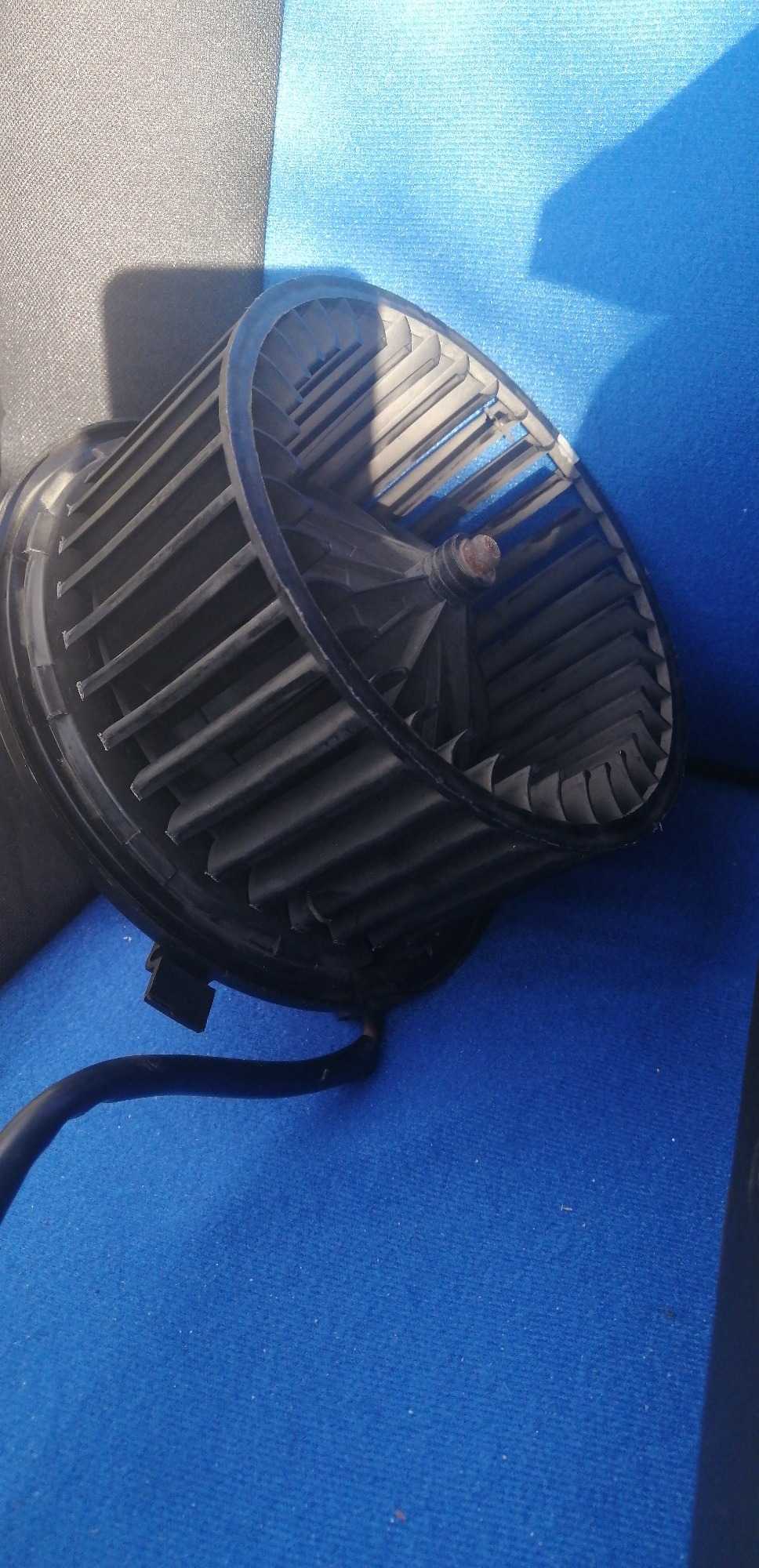

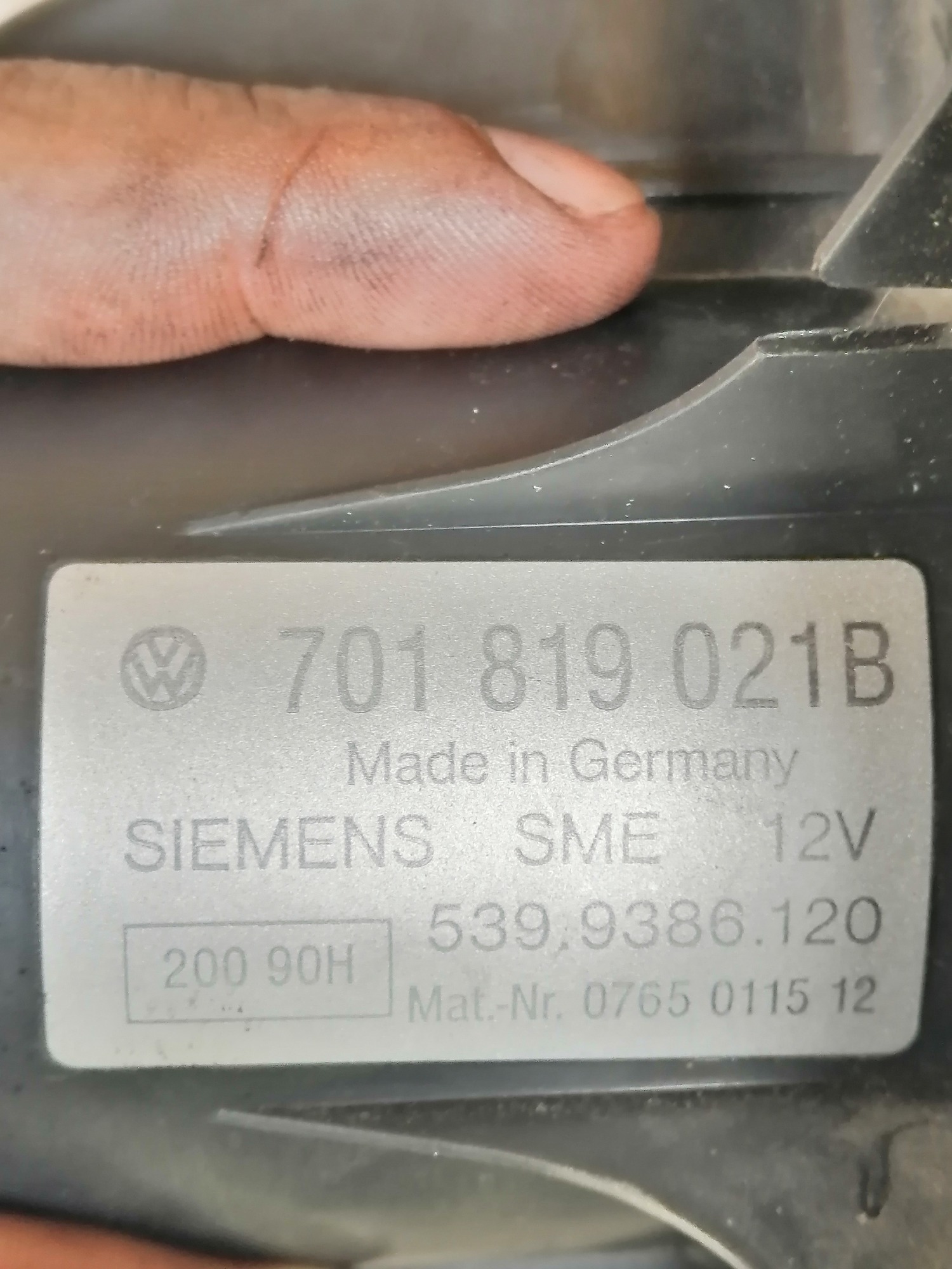

Saca el ventilador y con corriente directa de otra bateria externa funciona.

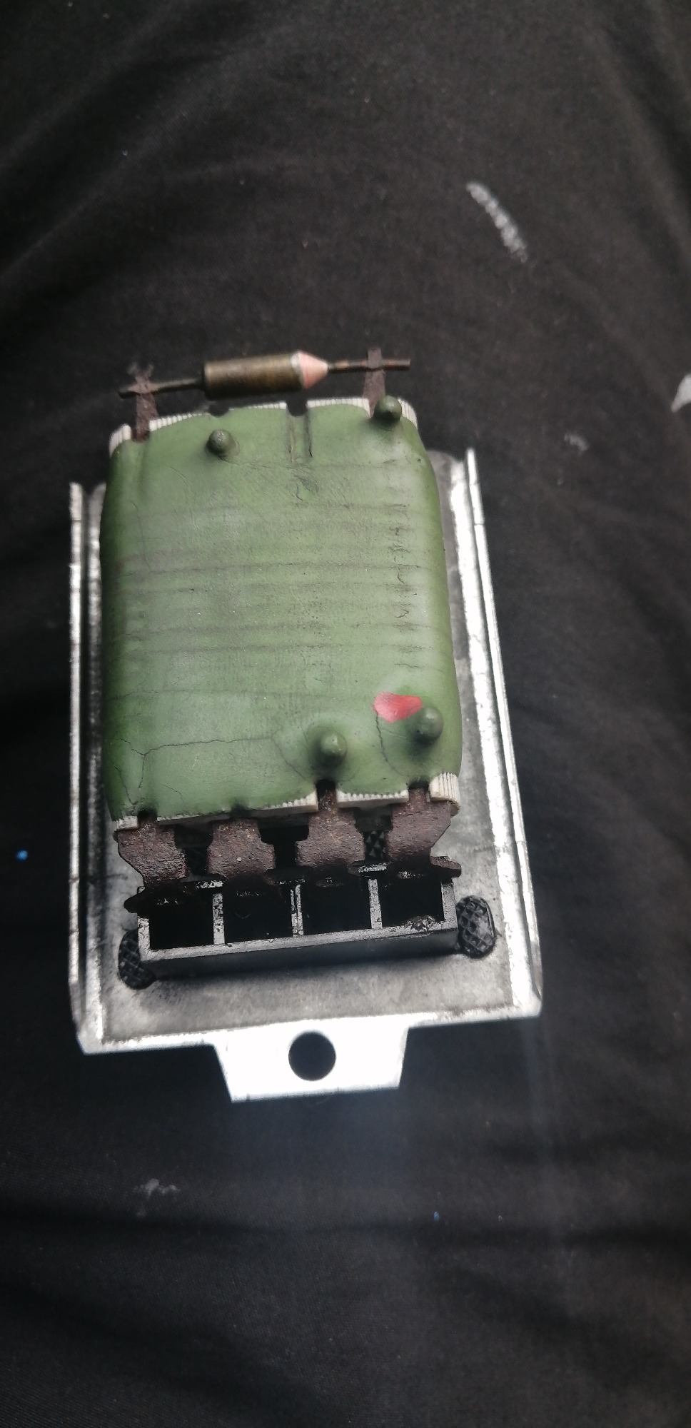

Probe a ver si llegaba corriente de forma directa sin pasar por la resistencia y me da para encender una luz de forma leve pero no para mover el ventilador (no tenia voltimetro)
La resistencia se veia un poco oxidada.
Pero no encuentro la causa definitiva.
El fusible estaba bien
Este sistema tiene algun rele que pueda estar fallando??
Es una vw t4 transporter 1.9 del 95 motor F70 68cv
Ya mire en el foro temas parecidos pero nada que me lo solucionase

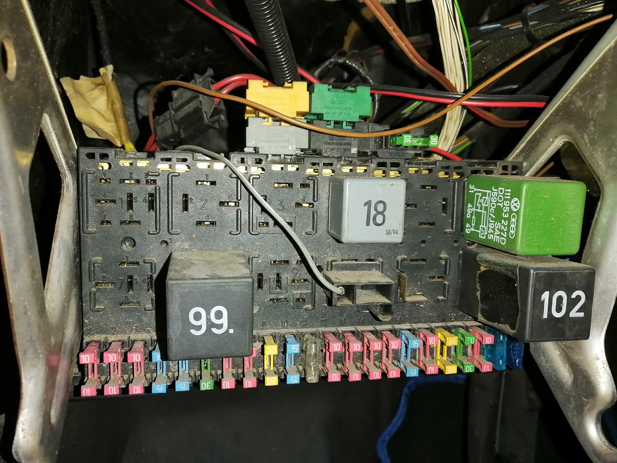

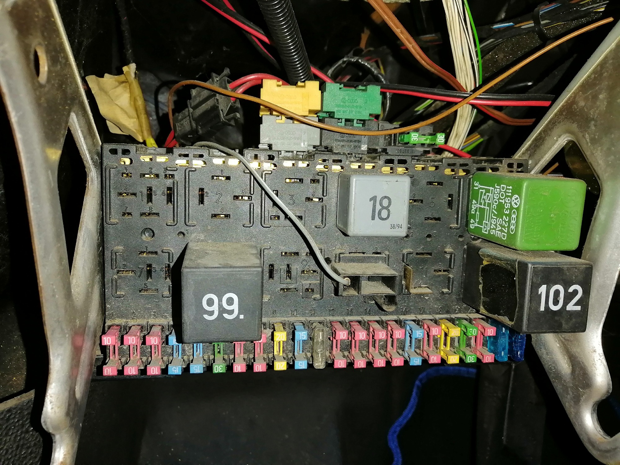

Alguno de estos reles es para la calefacion?? Gracias
Pura Vida!!!
xulakelly
El rele verde es el de intermitentes
Pero los otros 3 no se para que sirven y me gustaria si alguno controla el ventilador de la calefacion
Pura Vida!!!

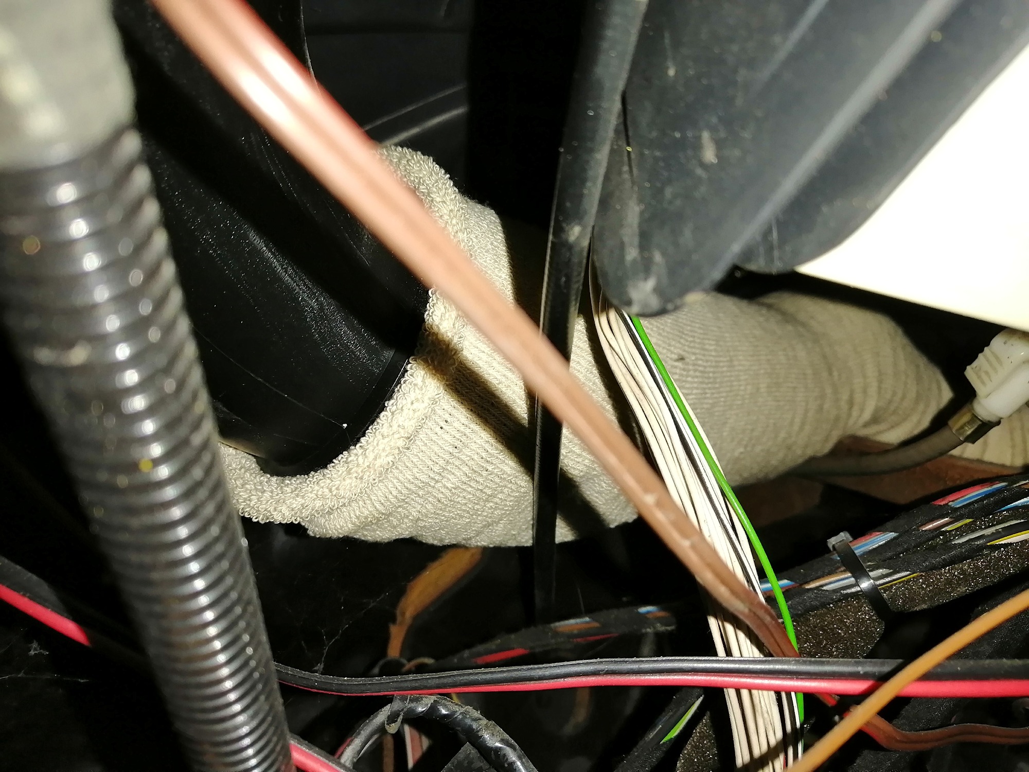

Nisio
Según el listado que tengo yo el relé del ventilador de la calefacción sería el nº1, que tú tienes vacío. El resto serían el 4 descarga del contacto, el 6 intermitentes de emergencia, el 8 temporizador limpias y el 12 bujías de precalentamiento. Pero mirando el esquema eléctrico no lleva relé solo lleva fusible (nº6), mando, resistencias y ventilador a parte del cableado.

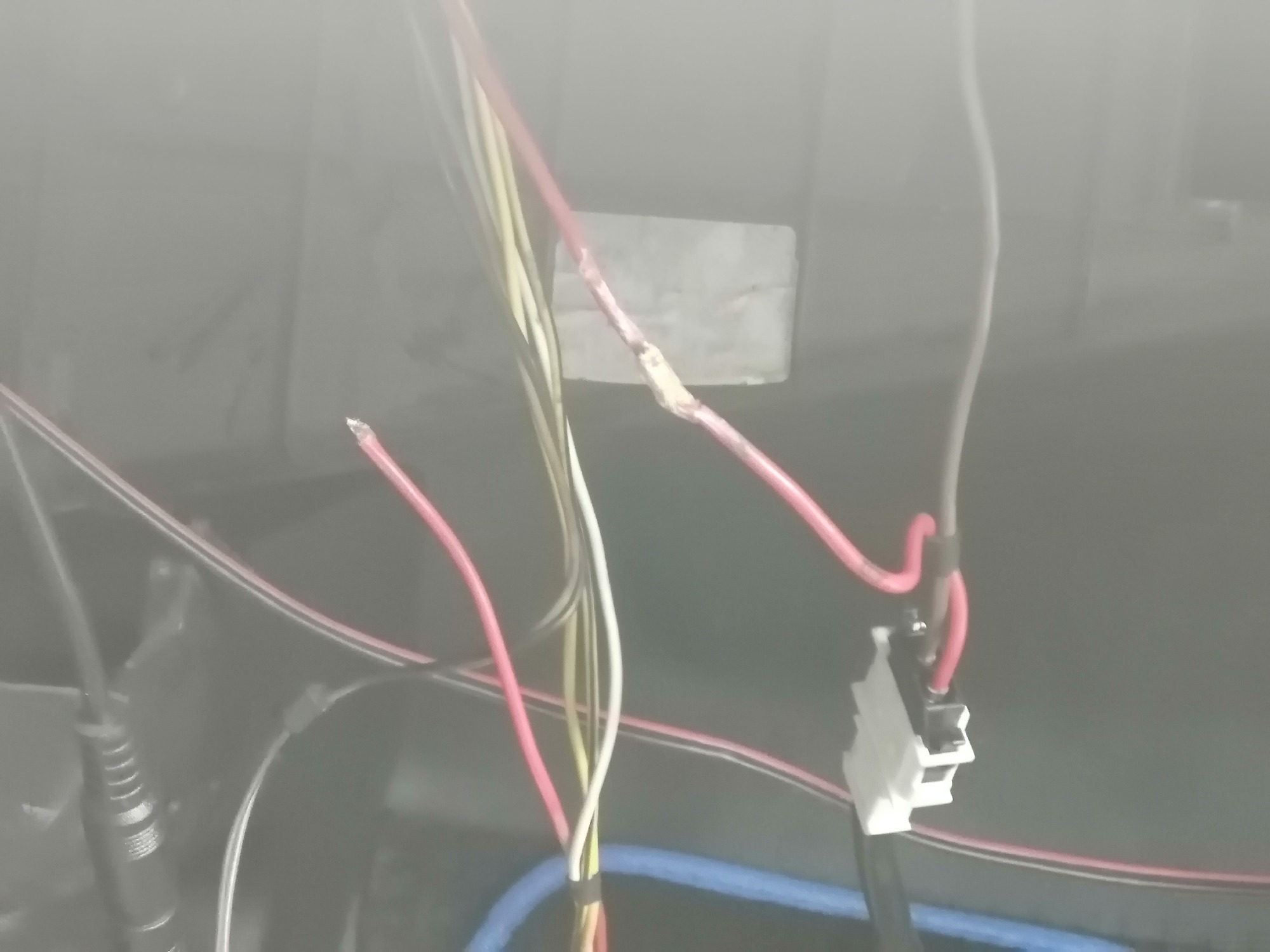

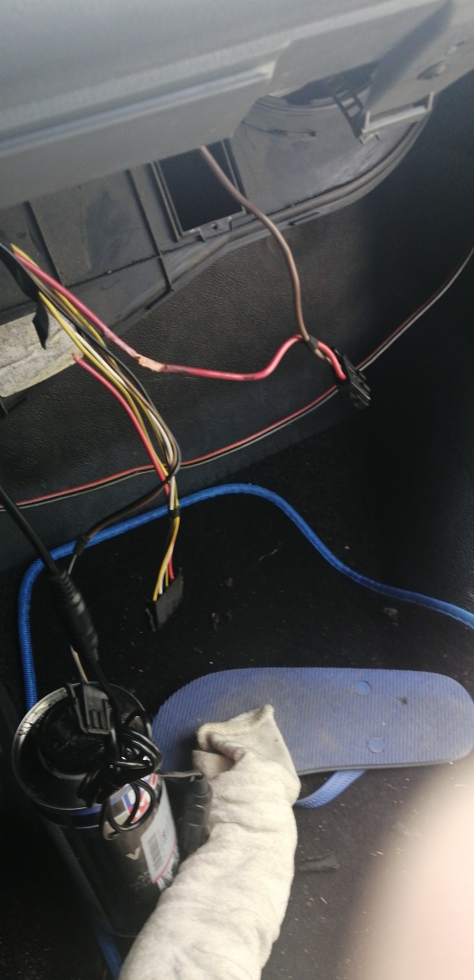

Ahí se ve algún cable cortado, igual ya fue reparado el circuito cogiendo la corriente de otro lado y te toca descifrarlo.
A ver si hay suerte, ya nos contarás.
xulakelly
Muchas gracias, tengo que comprobar el fusible n°6 q lo tengo sin combrobar.
El cable que aparece cortado, lo corte que es la rama que iba a la resistencia para comprobar si con corriente directa podria hacer funcionar el ventilador.
Muchas gracias por tu aportacion

SOLucinado!!
Que triste no saber ingles!!
Habia revisado el fusible 19 q pone ventilador y aire acondicionado o algo asi, pero el 6 que pone BLOWER NO y ahi estaba el problema en el fusible 6.
Muchisimas gracias por la ayuda
