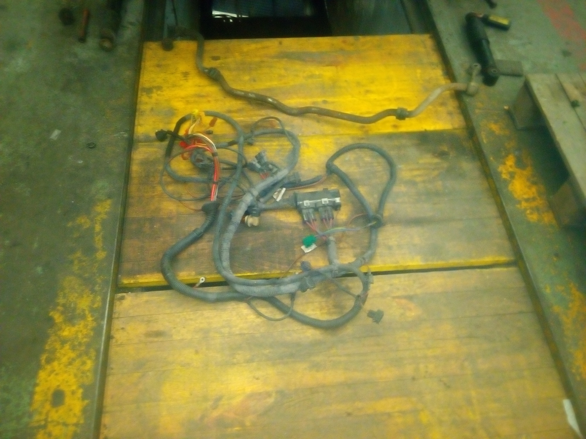

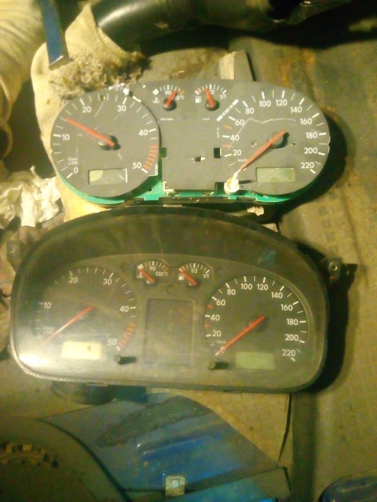

A la derecha está la instalación del ACV...a la izquierda la de origen de 88cv...AJT creo...

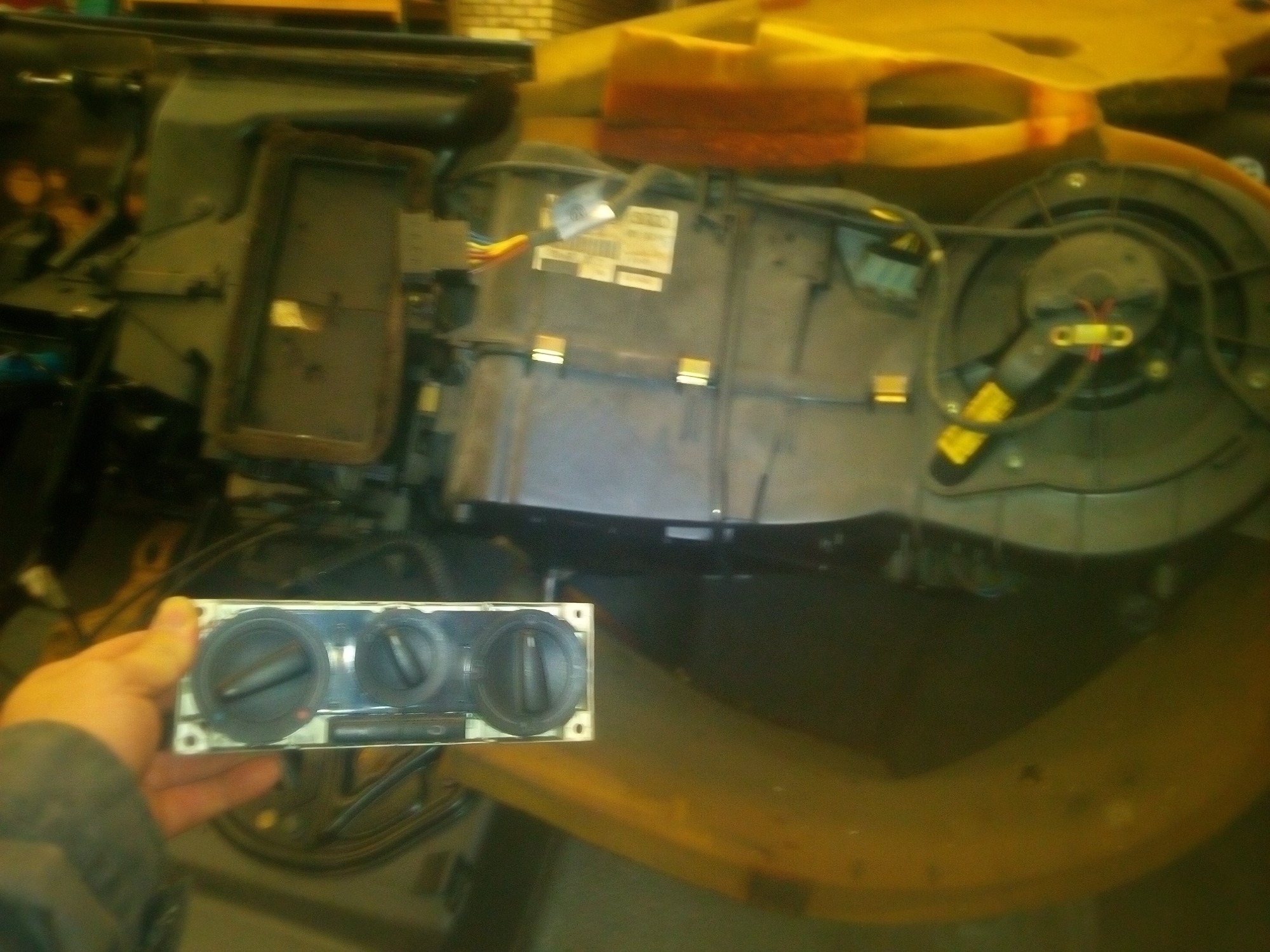

Aquí la parte de alumbrado..

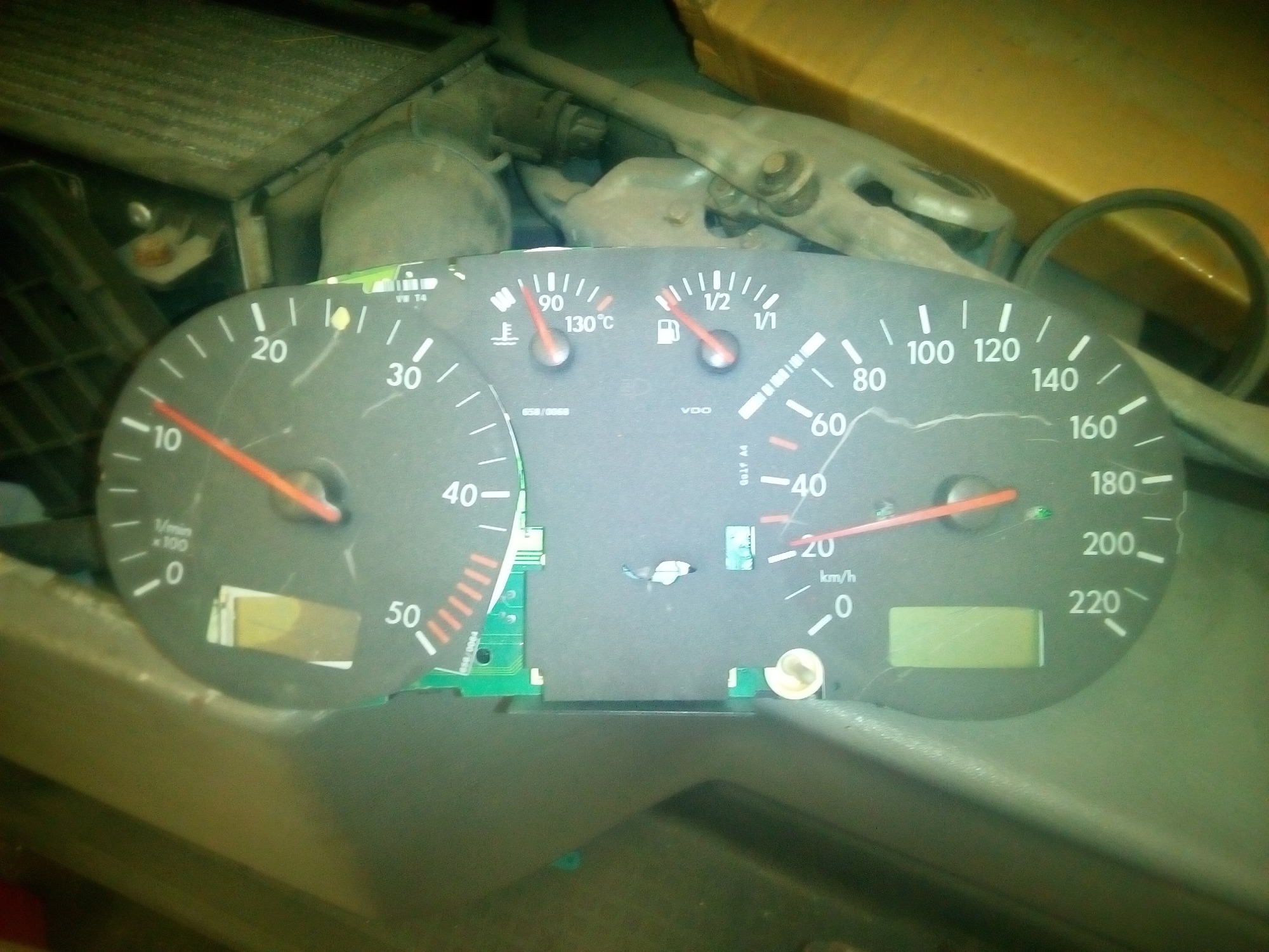

Y aquí los correspondientes cuadros... el bueno con canbus y el roto del ACV...
Que hago?????? cambio todo todo???o modificó la parte correspondiente al aire acondicionado sin más????

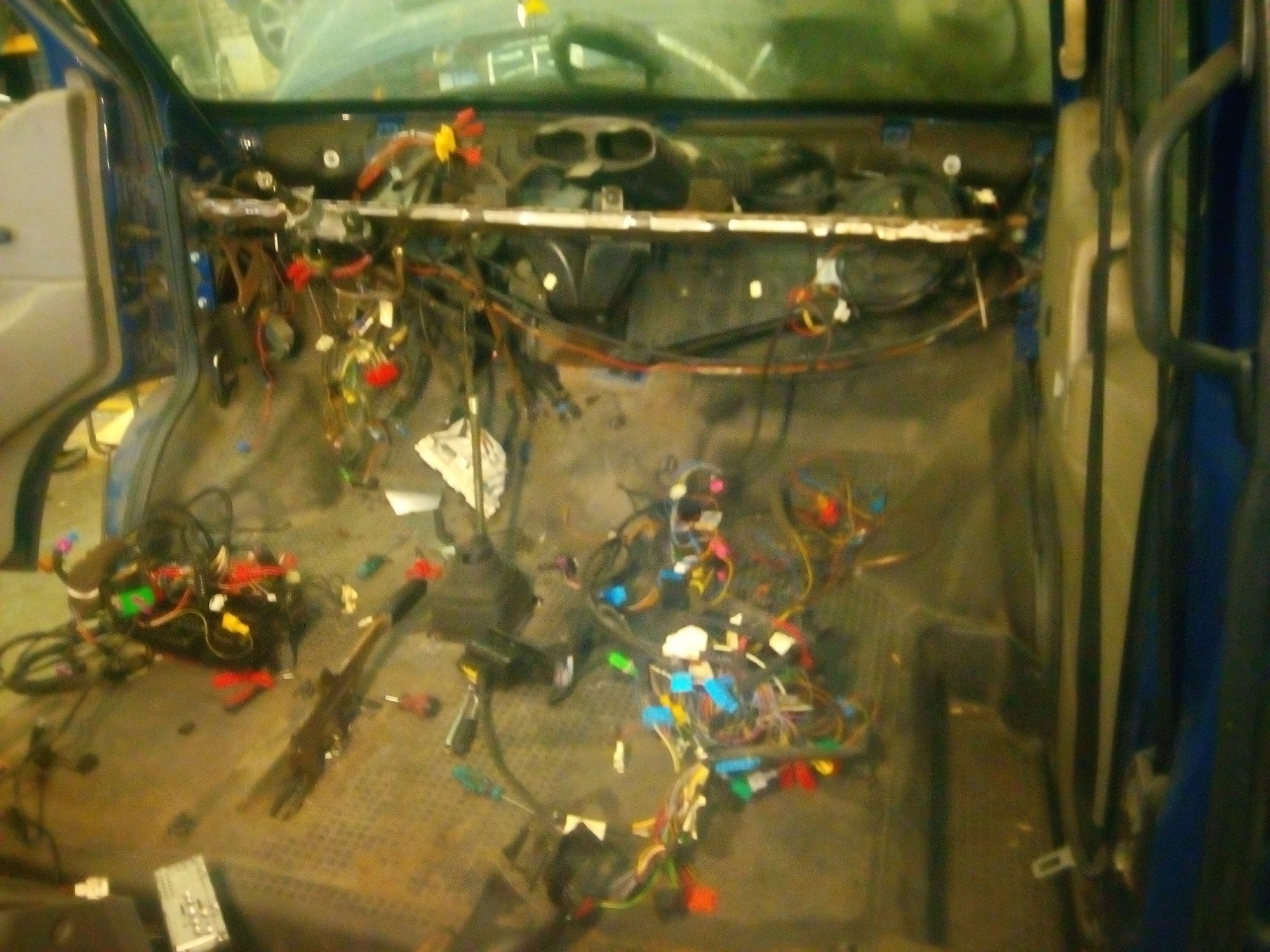

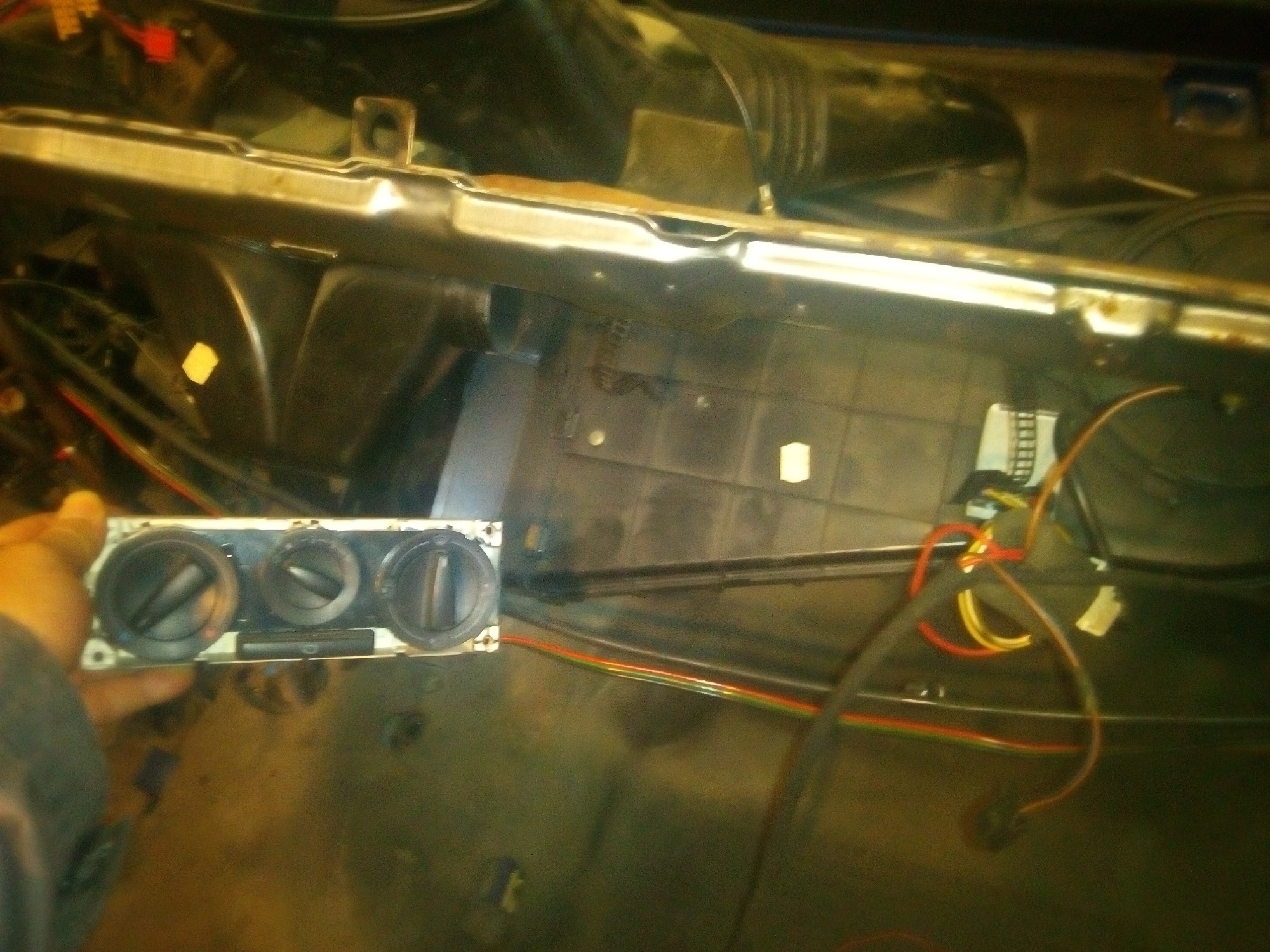

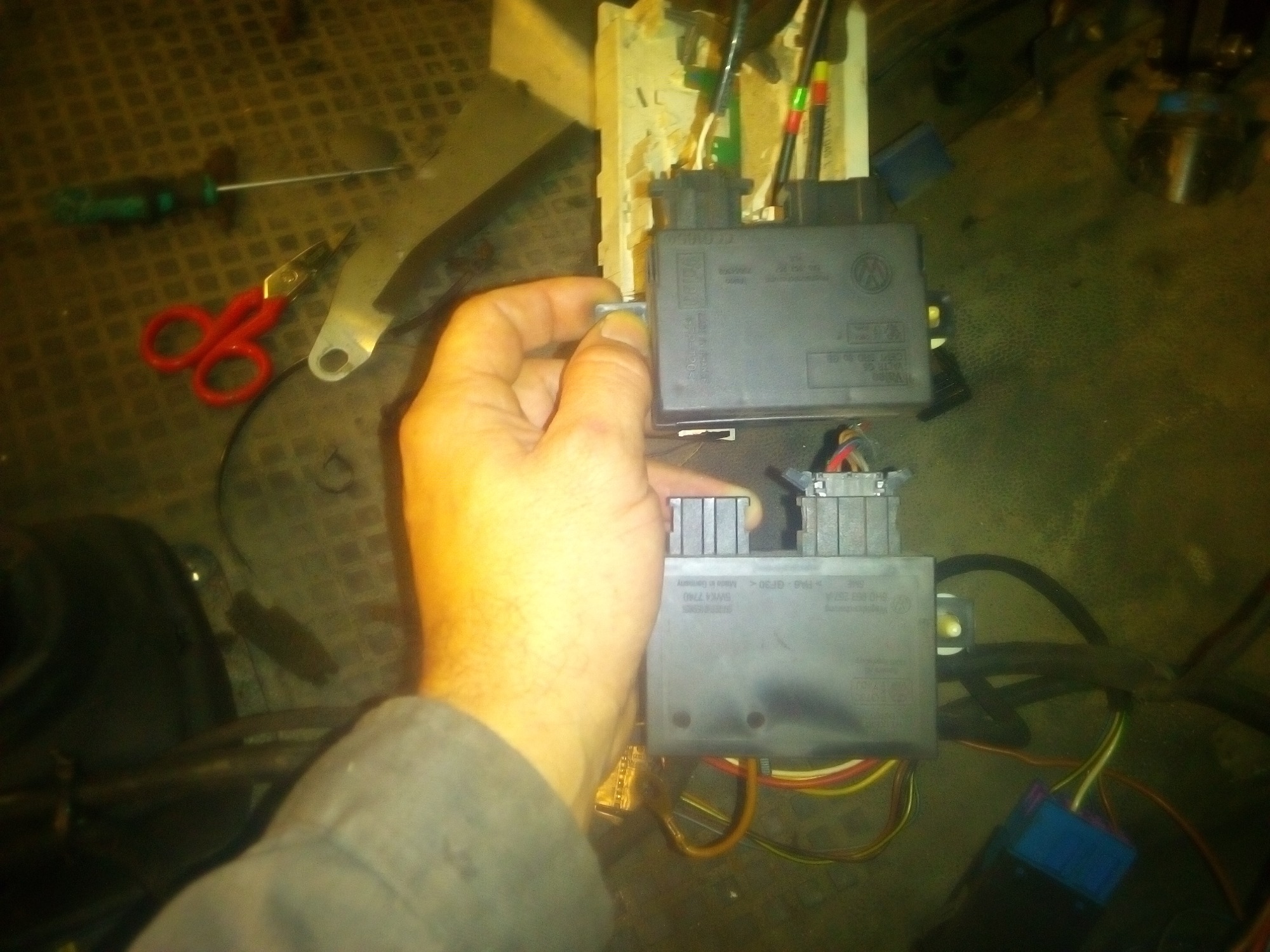

Los cajones interiores ya cambiados
Aquí el conector que cambia del inmovilizador...
Esta furgoneta tiene que quedar andando con morro corto y sin aire... como lo hago??????

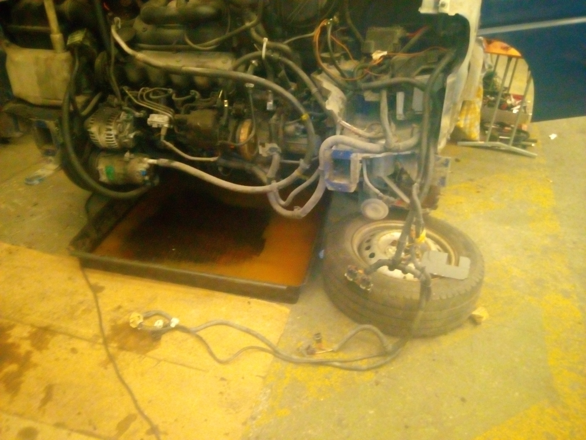

i.vega
En el cableado que sale al motor y centralita... en el AJT tiene más conectores que el cableado del ACV... entiendo por el grosor de cables extra que salen directamente a centralita... creo que para no tener problemas de arranque y que ambos motores estaban arrancando cada uno con su llave correspondiente y correctamente....

SoyGenin
Cita de: teankmil en Octubre 11, 2020, 11:09:45 amYo creía que el immovilizador iba en el cuadro, si fuese así con respetar la llave que corresponda al cuadro que pongas no debería de haber problema, no?
En las t4 no va en el cuadro, va separado en una caja al lado del cuadro.
Como voy un poco liado por problemas familiares, no me expresé bien arriba
La mejor opción sería poner todo el cableado de la AJT por ser mas nuevo, por ser mas reducido al llevar Can Bus, y estar completo con su aire. Si el ACV fuera del 2000 en adelante no habría problema, porque el cableado de la centralita y bomba inyectora es el mismo, como creo que no es así, yo mantendría todo el cableado, todo con caja de fusibles y todo de la AJT pero con dos opciones:
Opción 1: todo el cableado, centralita de la AJT reprogramada con firm de ACV, filtro de aire de la ajt con caudalimetro Bosch y te queda todo actualizado con canbus. Inmovilizador del AJT.
Opcion2: separar el cableado del motor del Acv  con mazo a la centralita y al inmovilizador del Ajt y con cuidado sustituir esa parte de la instalación del AJT.

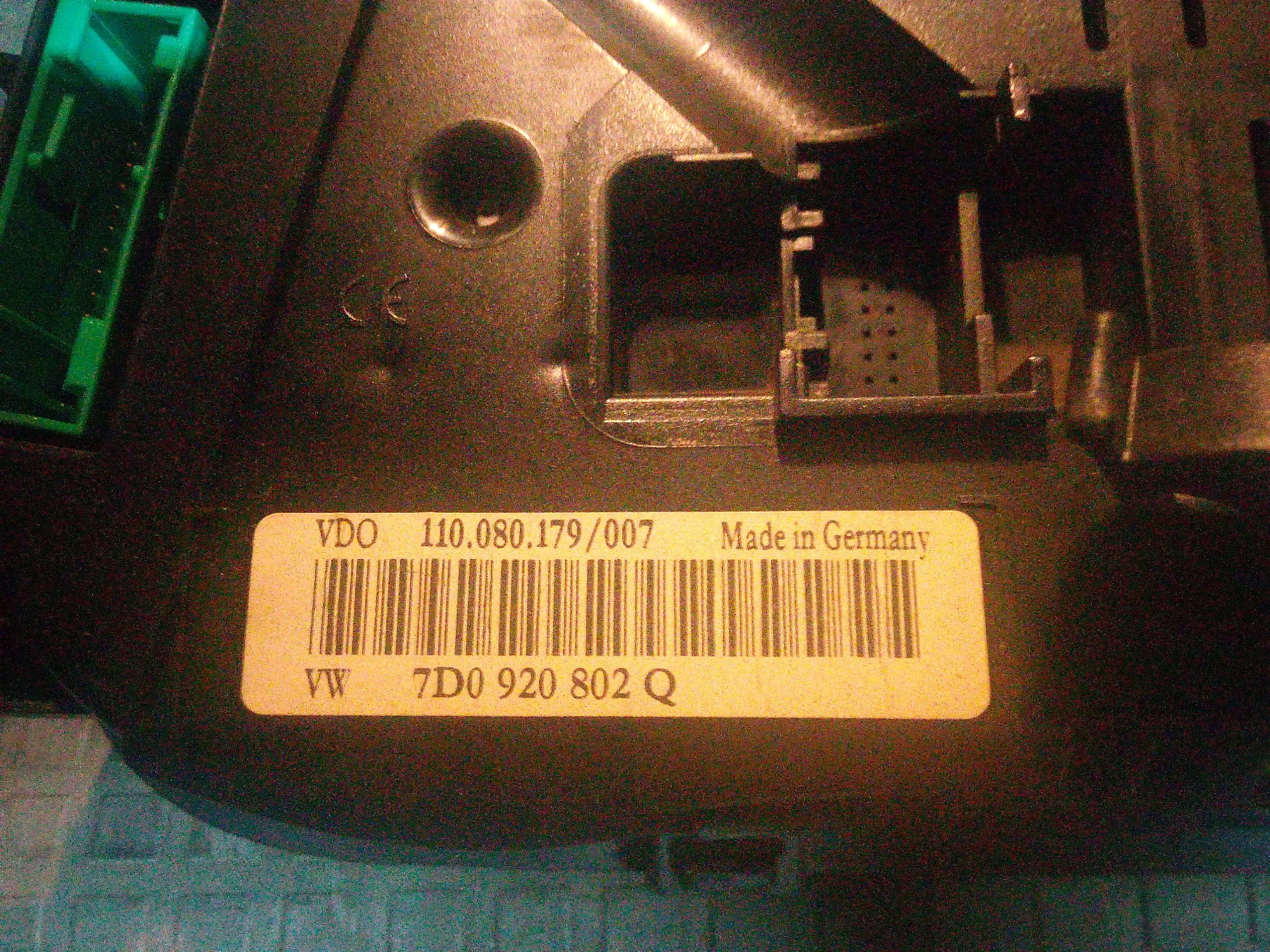

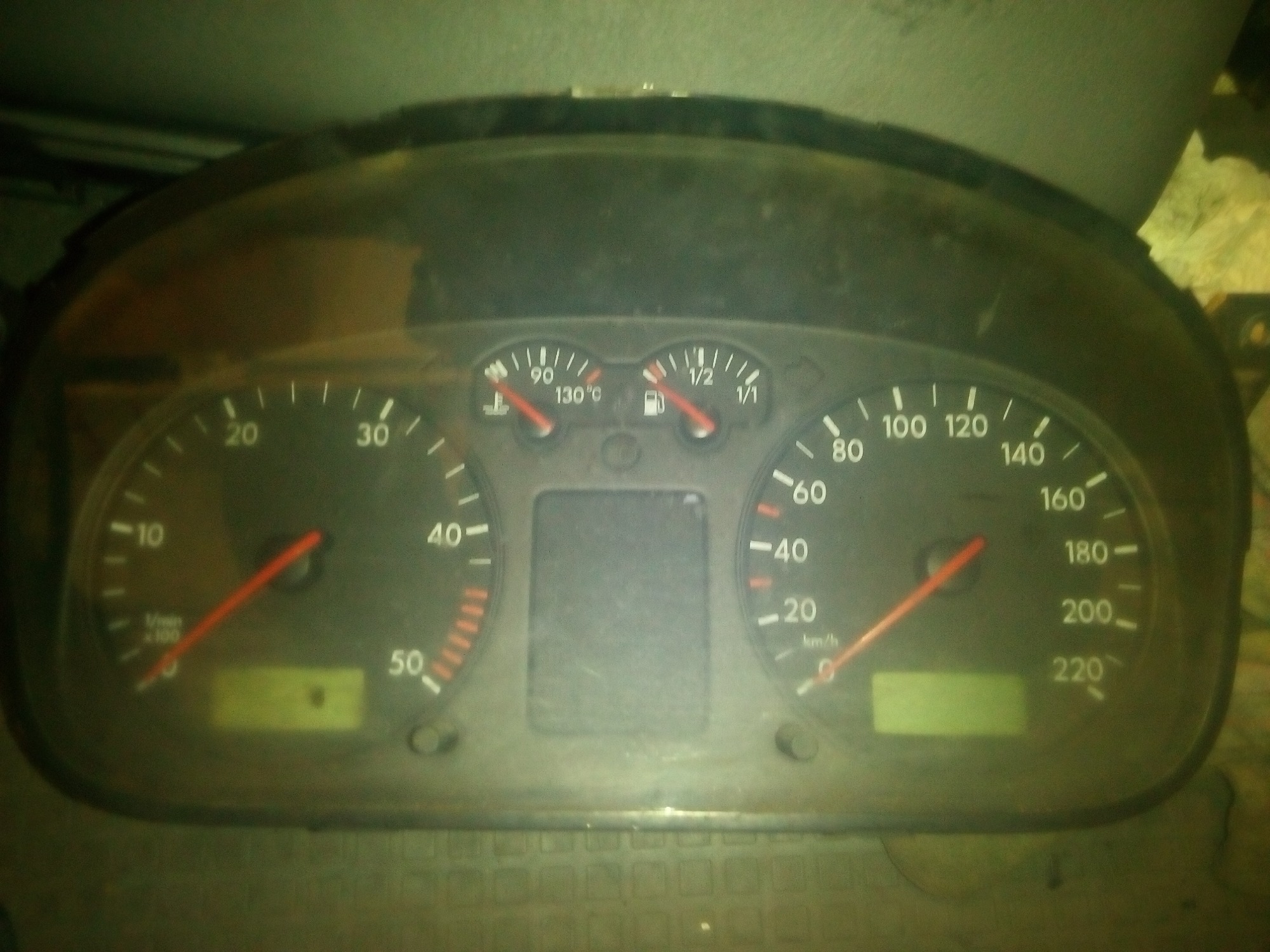

i.vega

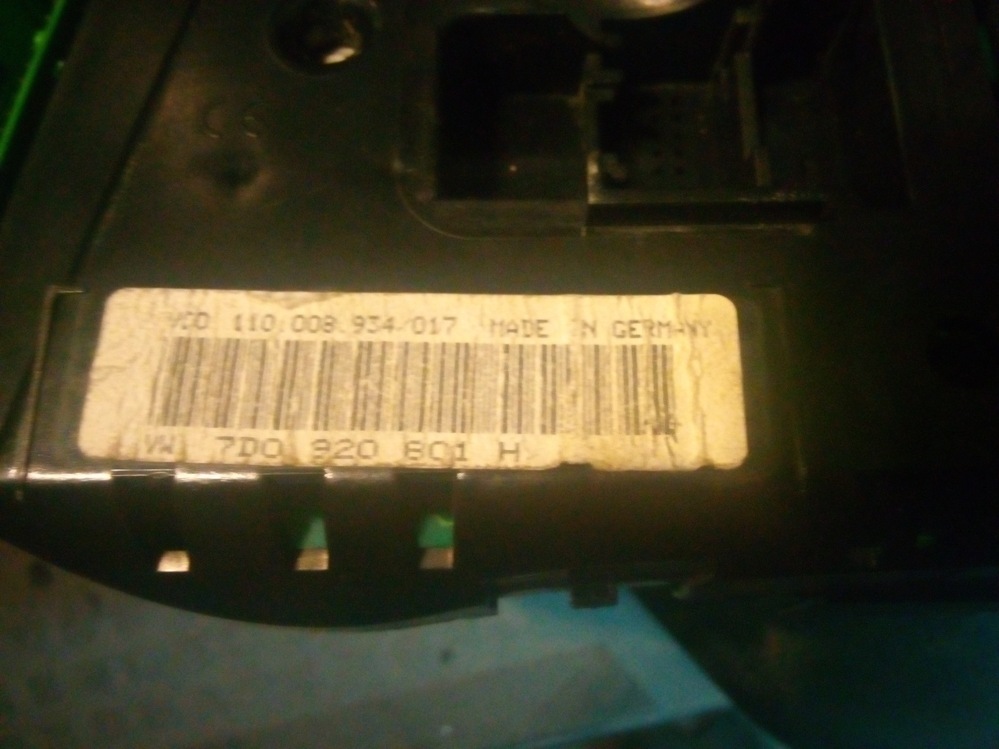

Aquí os dejo las referencias de ambos cuadros... este primero corresponde al cuadro del AJT.. supongo que con canbus...
Y esta otra es la del ACV.. cuadro roto
