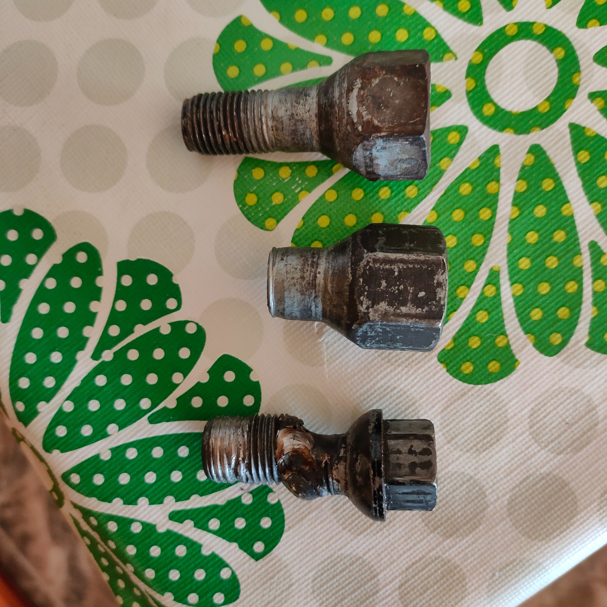

Hola a todos!

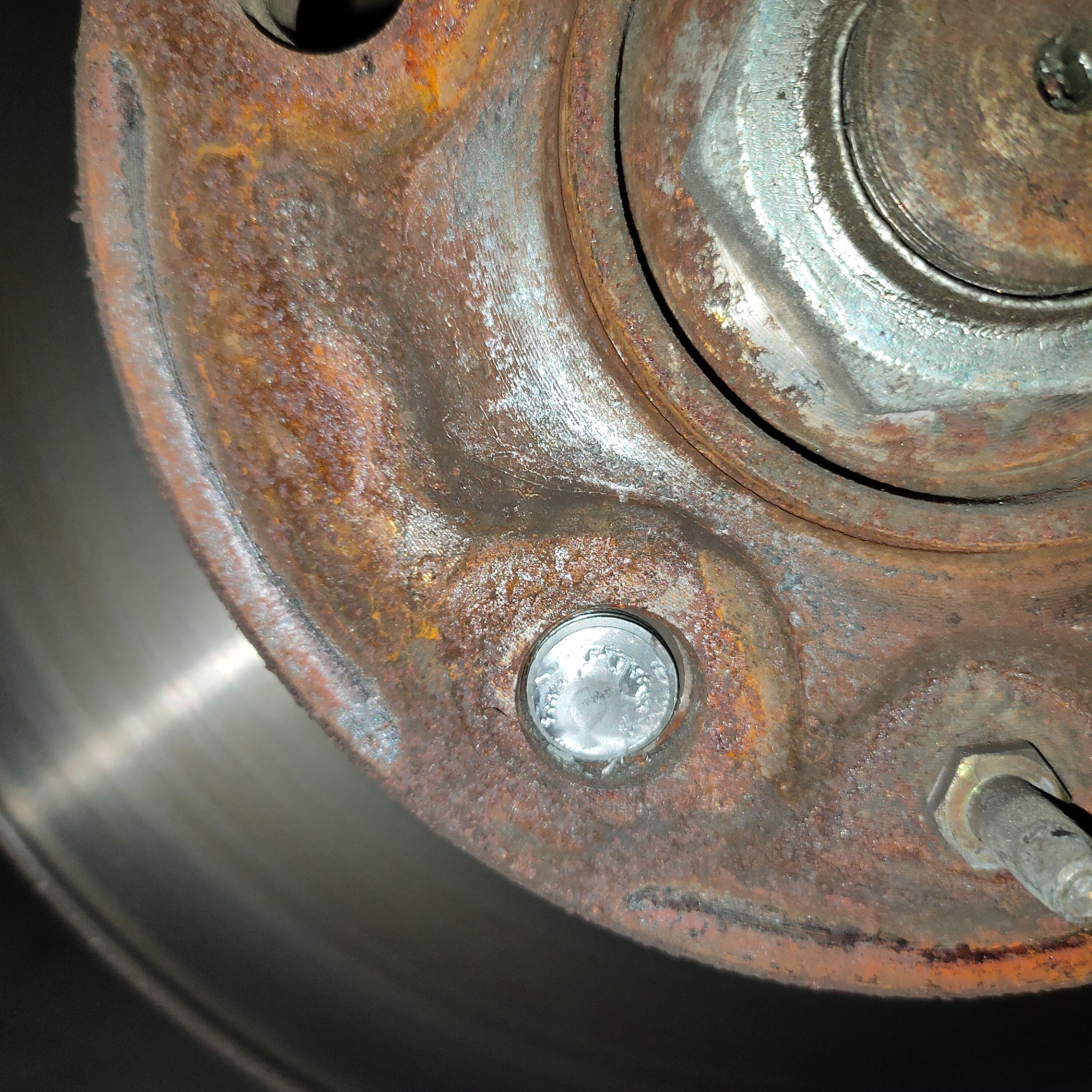

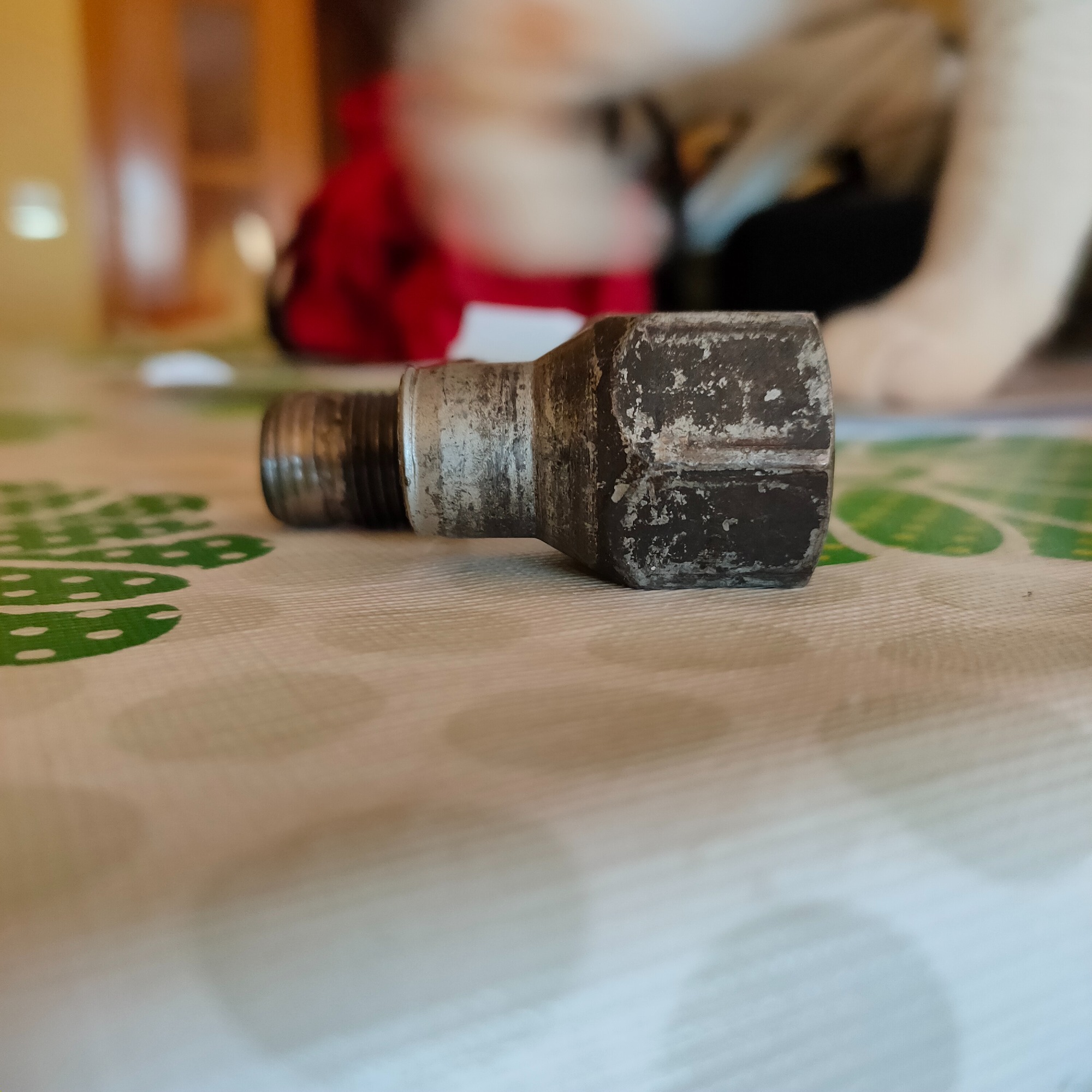

Os escribo porque tengo un problema, resulta que quitando una rueda de mi autocaravana he partido un tornillo de la rueda.

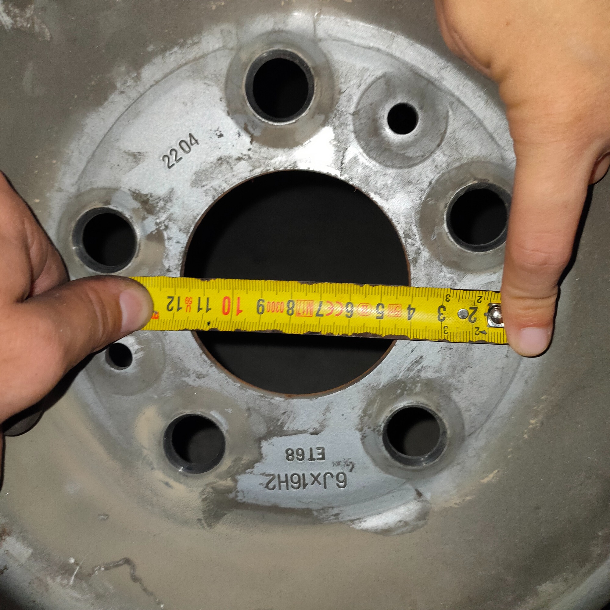

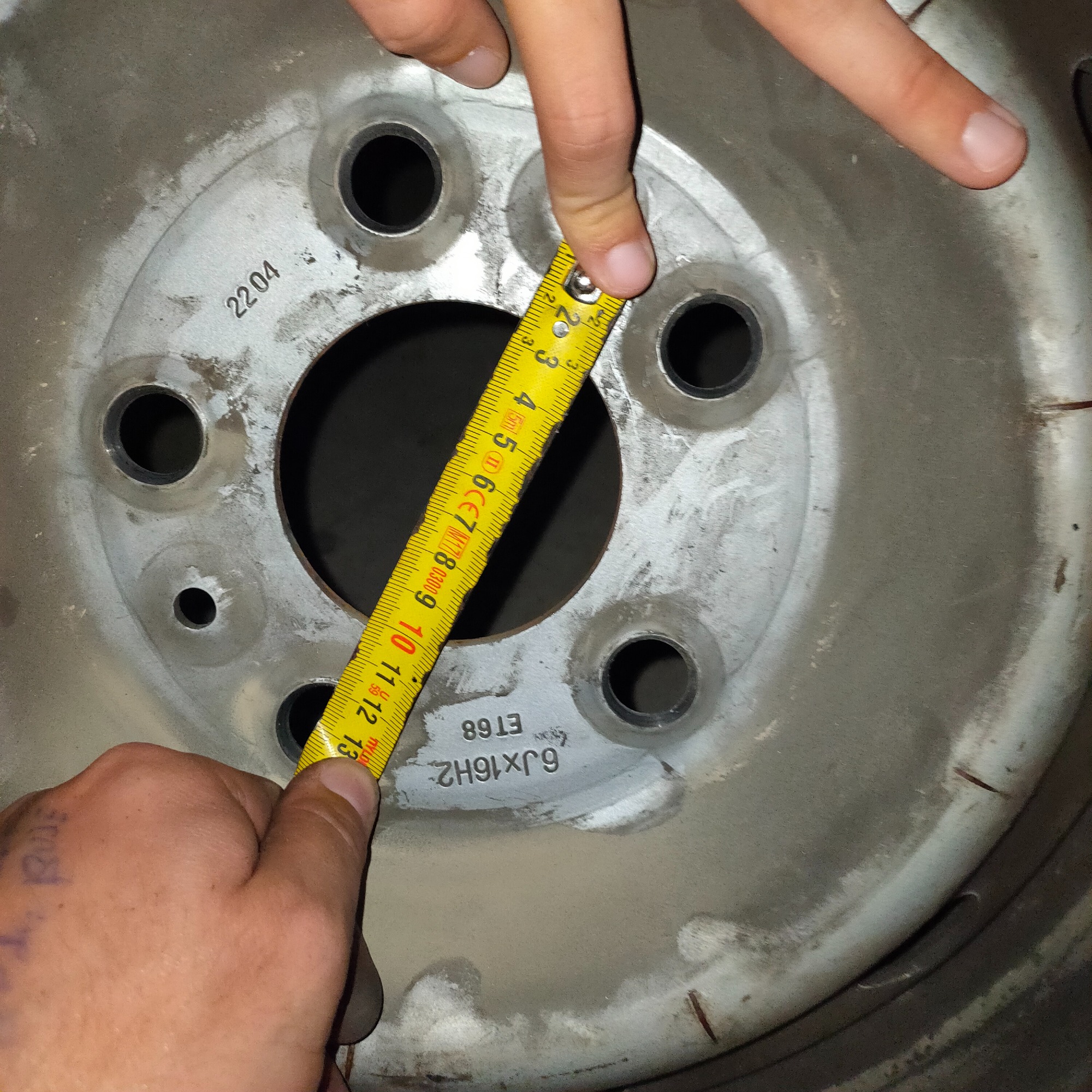

La autocaravana es del 2005 sobre base fiat ducato y lleva rueda 215/75 R16 con buje de 78,1mm y tornilleria 5x130.
He buscado en varios desguaces y aunque he encontrado alguna ducato/boxer/jumper no he encontrado tornillo igual, son todos muchos mas finos y menos conicos. En el ultimo desguace que estuve me ha comentado que las llantas y tornillos de las autocaravanas son diferentes que me dirija a una casa  de autocaravanas.. ¿esto ultimo es cierto?
Me podeis decir si a alguno le ha pasado como ha solucionado? Muchas gracias!!
Estoy ahora mismo por la zona de catalunya!!
Muchas gracias  a todos!

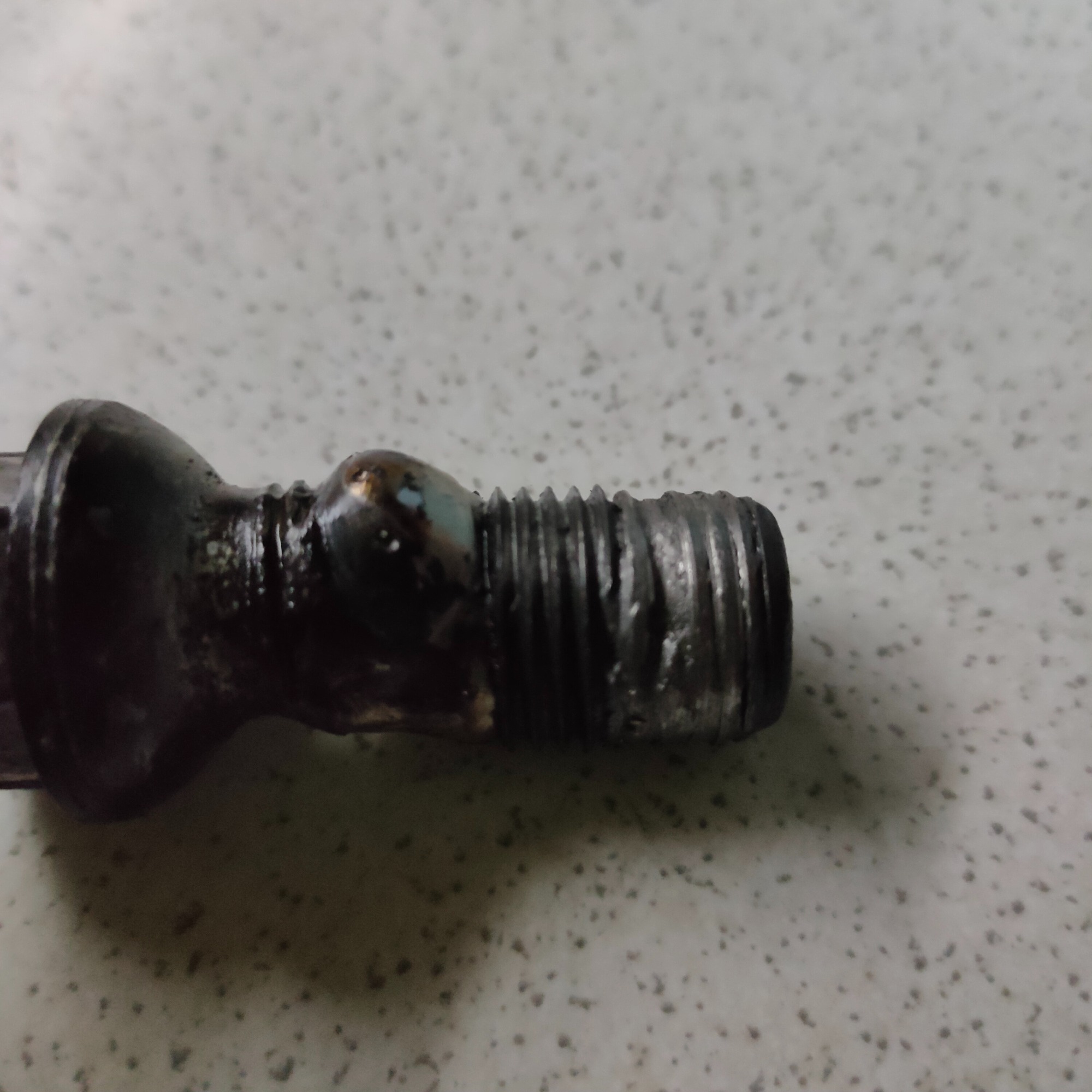

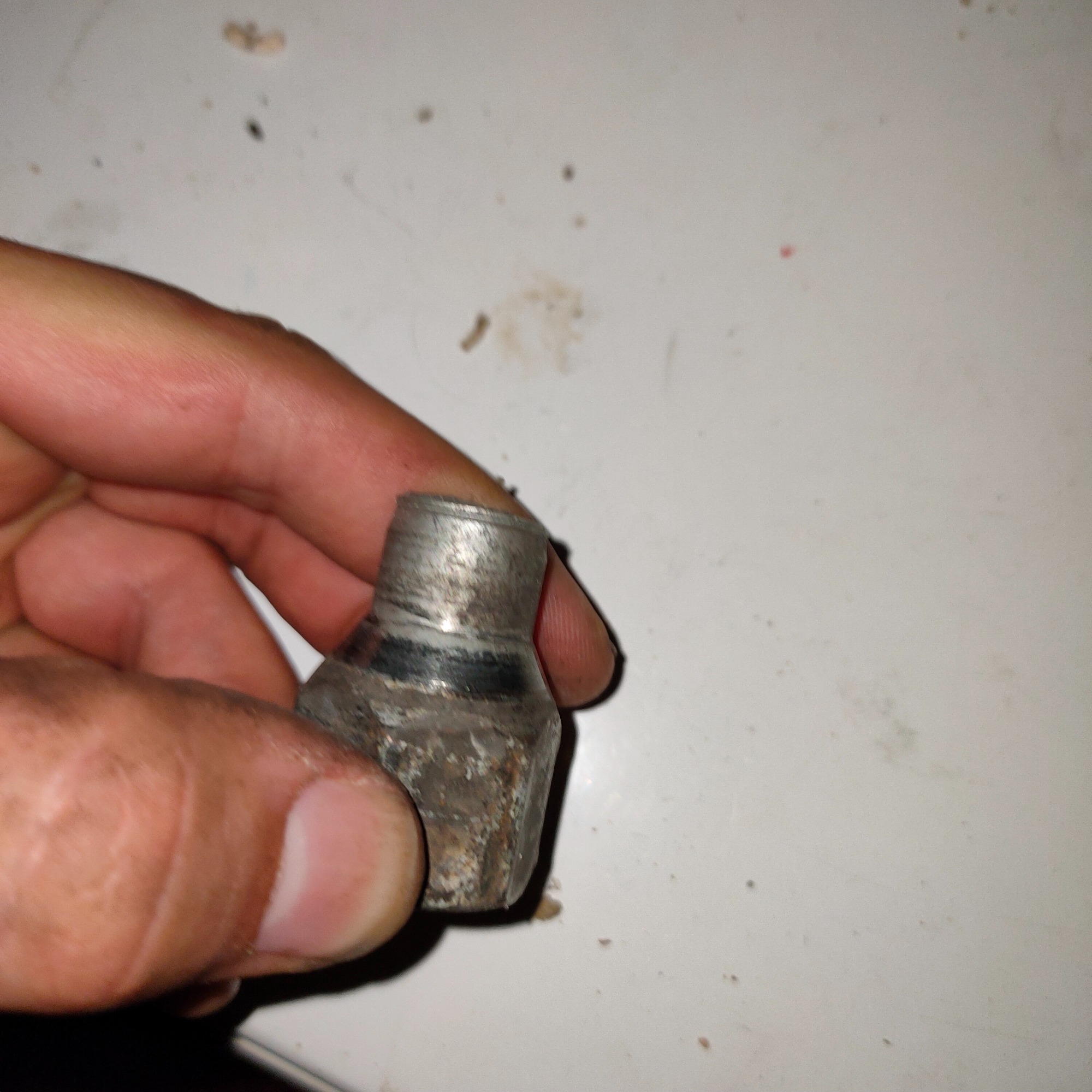

Entiendo que si se ha partido QUITANDO el tornillo, es que se te ha quedado dentro y no has podido quitar una parte del tornillo, no? De ser así la solución pasa por cambiar el buje.
Si has podido quitar el tornillo, asegurate de limpiar la rosca, si puedes con un macho para roscar mucho mejor.
De todos modos, una foto ayudaría
Como te ha dicho corsair, las piezas no difieren de una furgoneta normal. Asegurate de buscar una furgoneta del mismo año, y con capacidad de carga alta, que puede que existan versiones dentro de la misma furgoneta.

Cita de: Txuxi en Octubre 09, 2020, 22:56:09 pmEntiendo que si se ha partido QUITANDO el tornillo, es que se te ha quedado dentro y no has podido quitar una parte del tornillo, no? De ser así la solución pasa por cambiar el buje.
El tornillo lo he sacado y he pasado por varios desguaces y en ninguno tienen el tal ...
Armenteirano 25

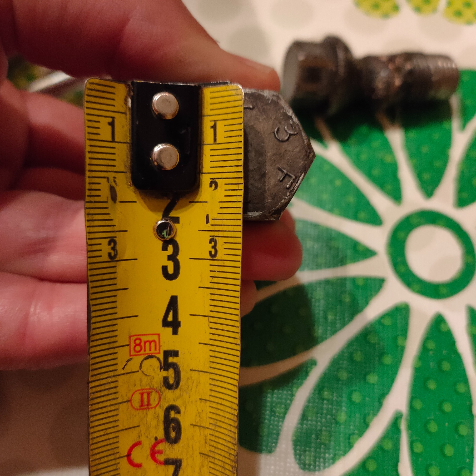

Cita de: Patxoneta en Octubre 10, 2020, 01:45:37 amEl tornillo lo he sacado y he pasado por varios desguaces y en ninguno tienen el tal ...
En cualquier autorecambios te la consigue,ellos te la piden por longitud/diametro y clase de rosca,aparte
de la forma del conico

Cita de: Armenteirano 25 en Octubre 10, 2020, 01:59:57 amEn cualquier autorecambios te la consigue,ellos te la piden por longitud/diametro y clase de rosca,aparte

Cita de: Patxoneta en Octubre 12, 2020, 20:06:35 pmSi?? No tenía ni idea!!
Pues mañana iré
Lleva contigo uno como muestra y "no problem"

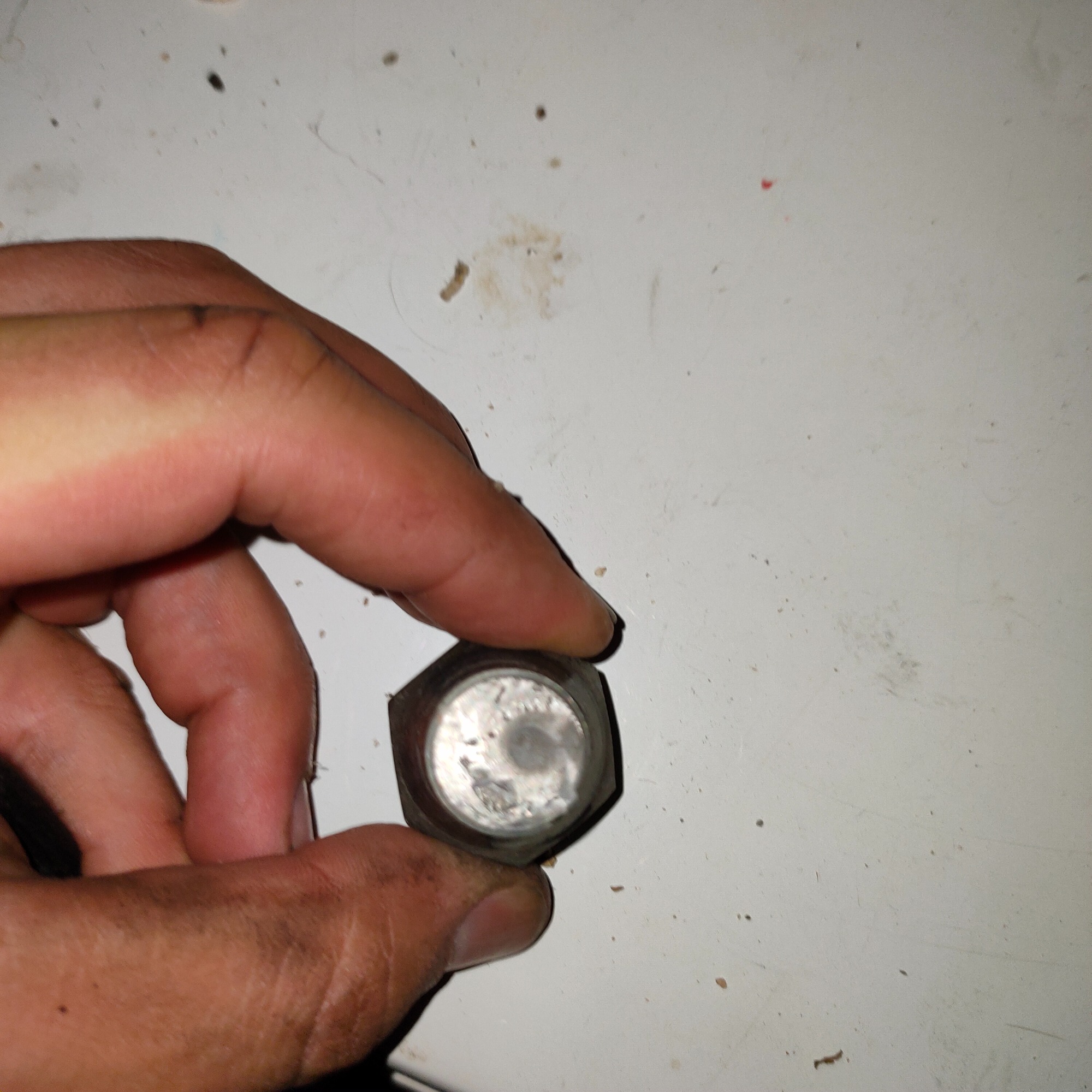

Patxoneta
Ahi tenéis las fotos de la avería y de las medidas de la llanta
