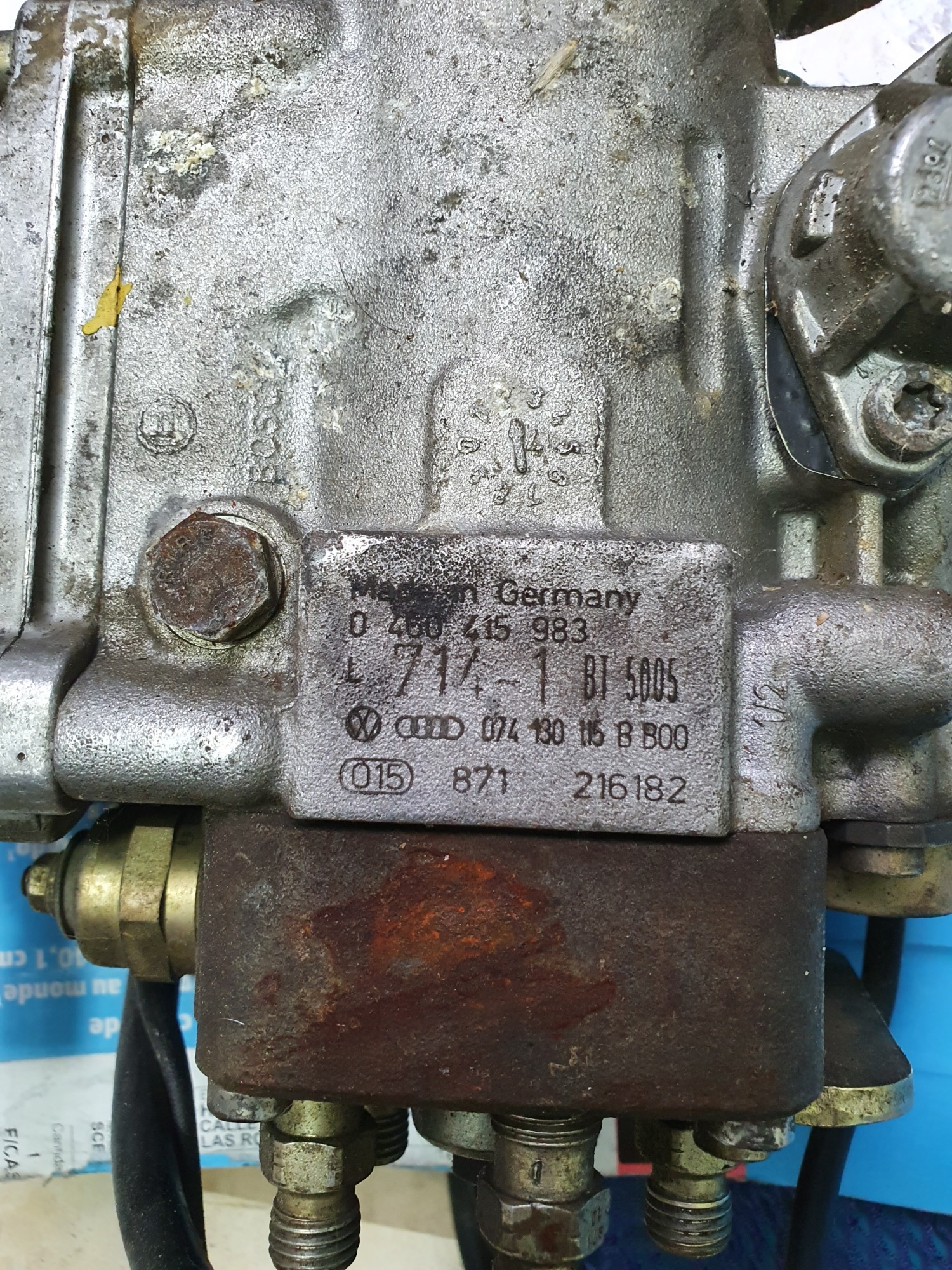

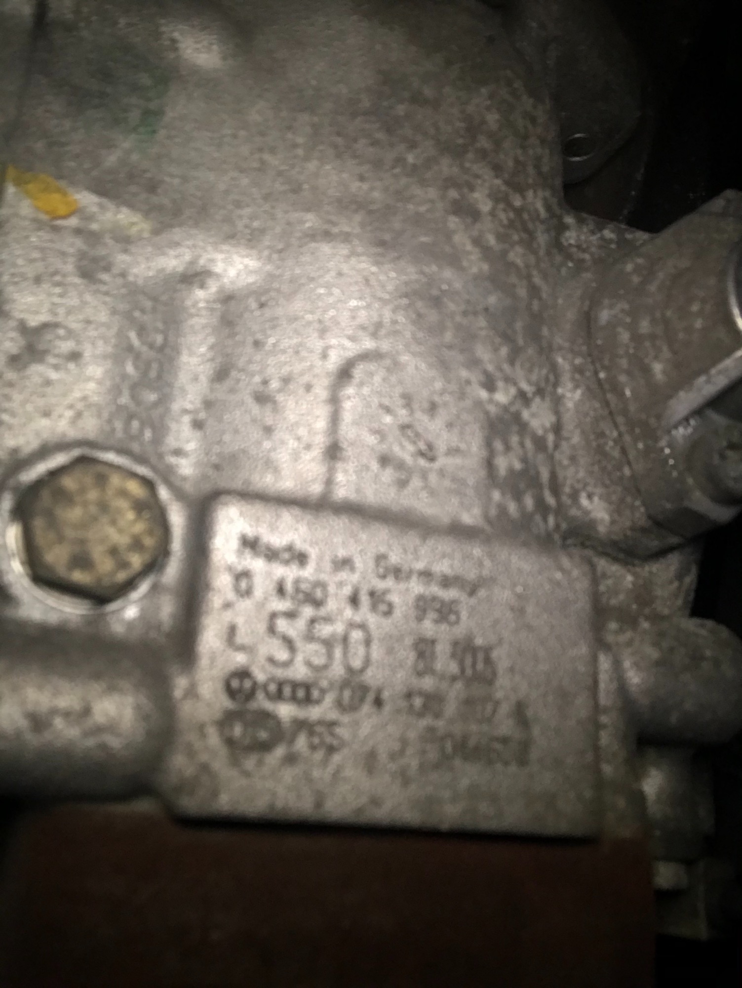

deluis
Yo compre un motor y venia con su bomba puesta la tengo guardada por si algún día te mando foto no se si te servirá
