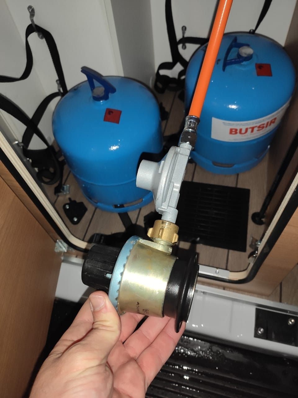

Hola! ante todo perdonar la falta de cultura sobre el gas!
tenemos dos bombonas azules de las tipicas de campingaz de las que son mas grandes. y resulta que no encajan en la furgo porque lleva el regulador típico de bombona grande como las de butano de toda la vida.
hay algun adaptador que podamos usar con las azules y no tengamos que tocar el regulador de la furgo? es nueva y no se si nos dirian algo por tema de garantia.
muchas gracias!!
9 frikipuntos!
Pon una foto para que quede más clara tu instalación actual.
Hay varias opciones que te podrían cuadrar. Por ejemplo saluda libre, lira de seguridad con válvula de corte y un regulador.

Octubre 05, 2020, 16:37:08 pm #4 Ultima modificación: Octubre 05, 2020, 16:43:28 pm por Andorra_van
Aquí está la foto. no sé si se aprecia bien pero ahí está. Las dos bombonas y el regulador que lleva.

Esas botellas azules valen para calentar la leche o las albóndigas Louriño. Si tienes frigo trivalente,  calefa o ducha a gas olvídate del camping gas, coge dos botellas de las grandes de 12,5 kg y aun así tendrás que desviarte de la ruta mas de una vez en busca de propano.
Si no es el caso y la vas a cambiarla, tu alcachofa va roscada, puedes ponerle la otra buscando los accesorios adecuados, puedes volver a la grande cuando quieras, la garantía no tiene nada que ver, pero si explota la instalación no vayas a buscarlos .meparto

Tienes reguladores que roscan en quitando el capuchón de bombona grande.
Pero no entiendo porque no usas las bombonas grandes. Salen más a cuenta. Las de campingas son mas caras.
