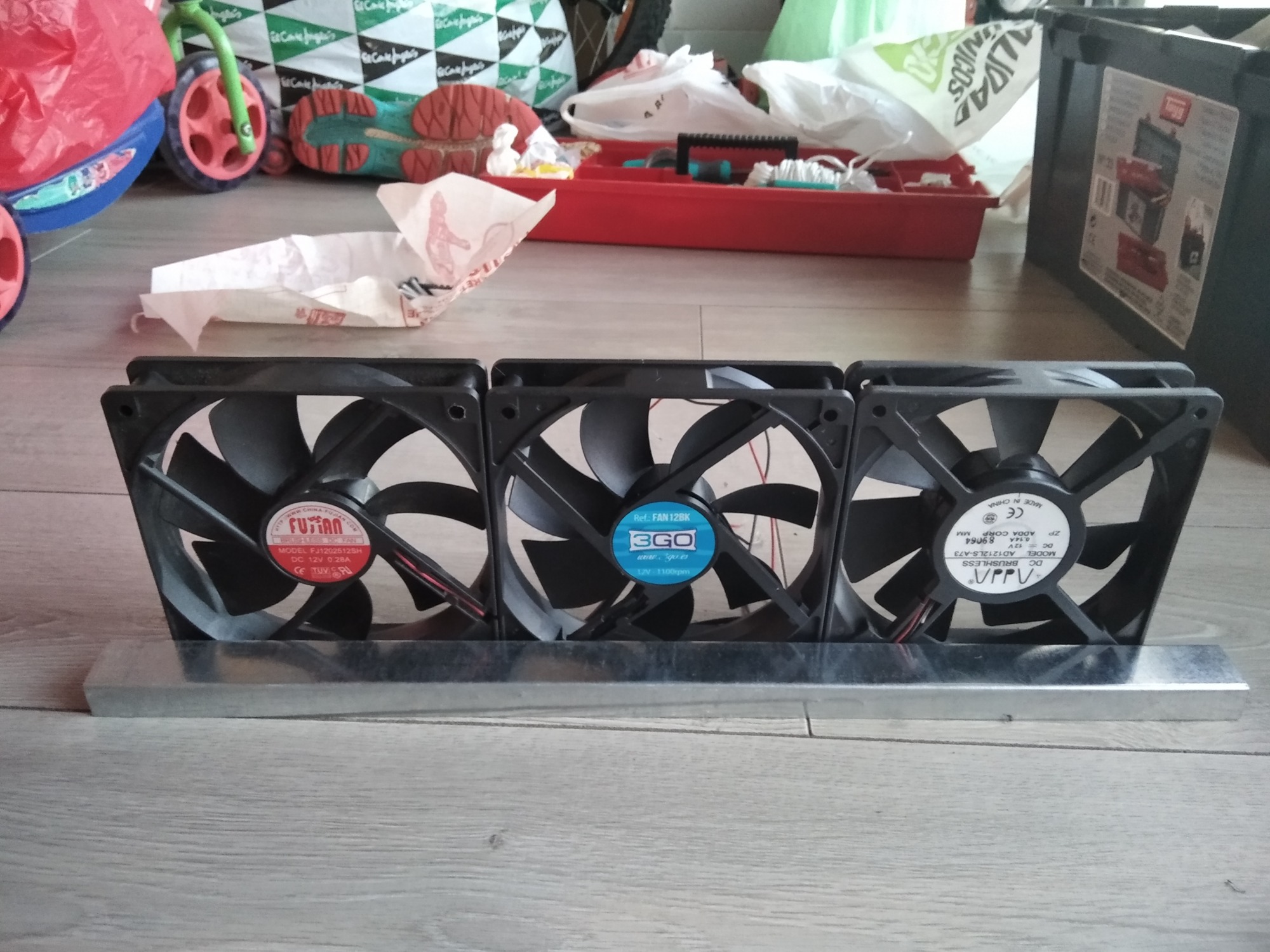

Atornille los ventiladores al perfil a modo de bastidor y cablee en paralelo, colocando la clavija de 2 Polos para poder desconectar.

Ventiladores en perfil unidos.

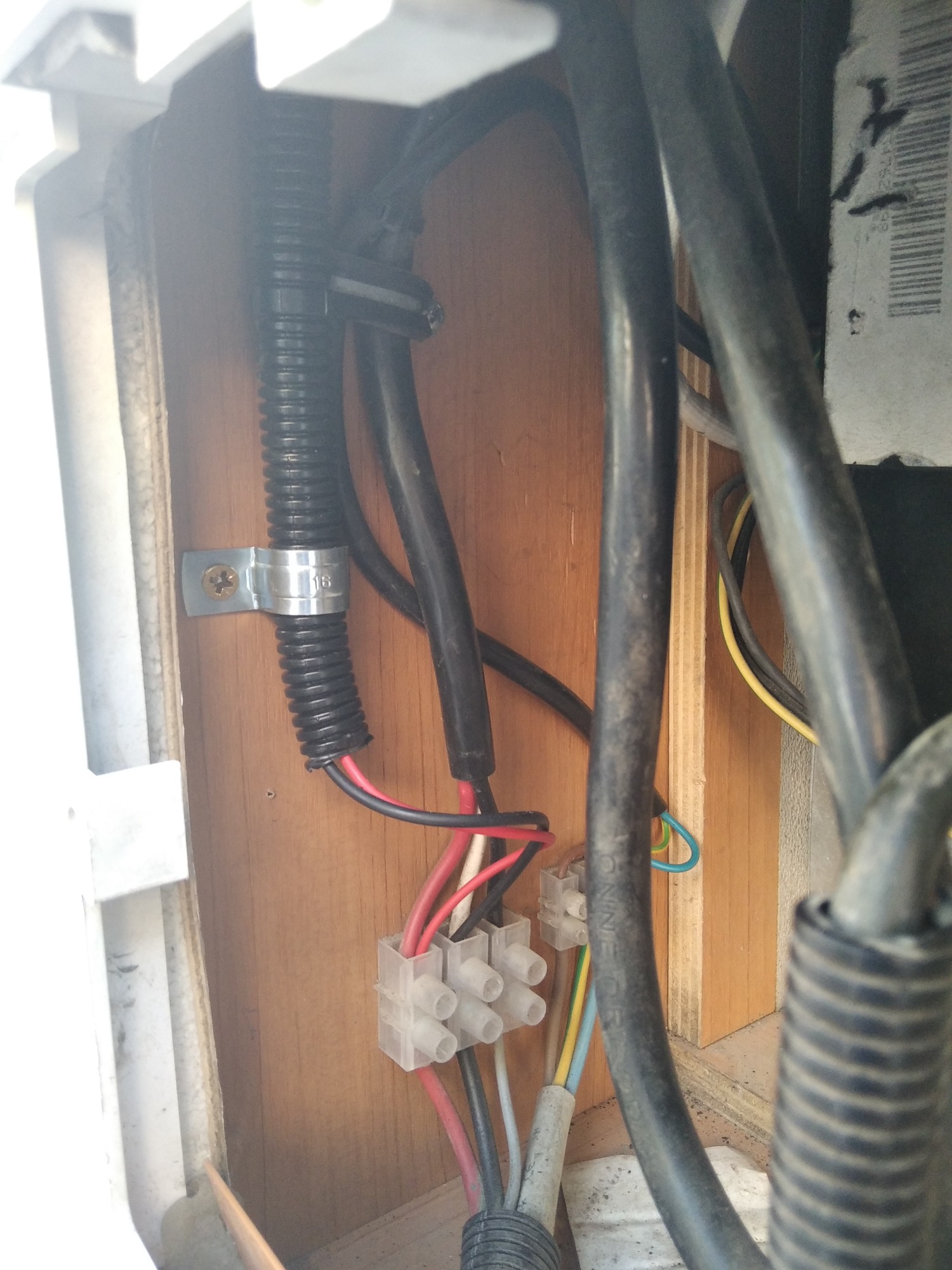

Detalle de donde sacamos 12v y pasamos por tubo corrugado para su protección

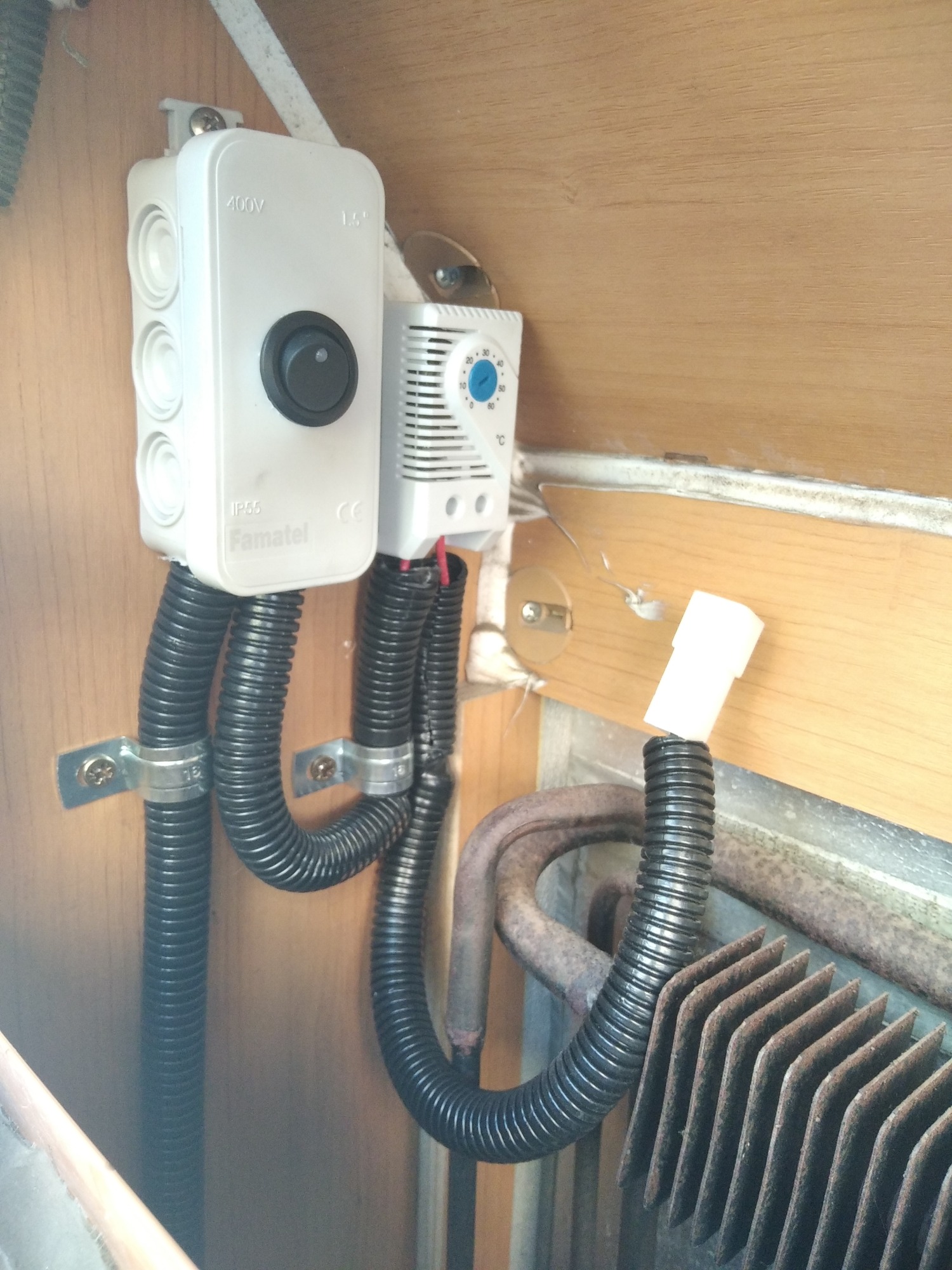

Caja registro con botonera, termostato y clavija
Resultado final

Lo de que el control esté fuera ya quitar la rejilla no eres el primero que me lo dice pero tenéis que tener en cuenta que el ventilador solo entrará en marcha cuando llegue a la consigna puesta en el termostato con lo cual se queda encendido permanente al igual que que abro la alcachofa por ejemplo de la bombona que para el caso también está fuera y tengo que abrir una puerta, es más, en ese caso tendré que abrir más veces porque la bombona sí que se va a acabar en algún momento.
El otro motivo por el que tendría que encender y apagar digamos todos los días es porque hicieran tanto ruido que no permitierán dormir por la noche, pero no son turbinas de avión por lo que descarto que eso suceda. Para el caso por la noche también me tendría que molestar el ventilador de la calefacción que ese sí que le tengo bajo la cama.
En cualquier caso de suceder eso, tan solo tengo que desplazar el interruptor de sitio que tampoco es que fuera mucha obra la que hay que hacer, pero en principio no lo hice así por no andar perforando la tabla donde tendría que ir, que sería junto al pulsador del escalón nada más entrar.
Probarlo lo he probado, evidentemente poniéndole una consigna inferior pues ahora no hace tanto calor como para que entren, pero a priori creo que el ruido que hacen no va a ser un problema y funciona perfectamente.
Si decides intercalar este termostato dimelo que te paso el enlace para que lo pidas por Amazon y en cuanto nos veamos lo ponemos,  tan solo tienes que intercalarlo en el positivo antes de los ventiladores, pues se trata de un contacto normalmente abierto que se cierra al llegar a la consigna y una vez alcanzada está se vuelve a abrir a los 4 grados de diferencia (histéresis)
