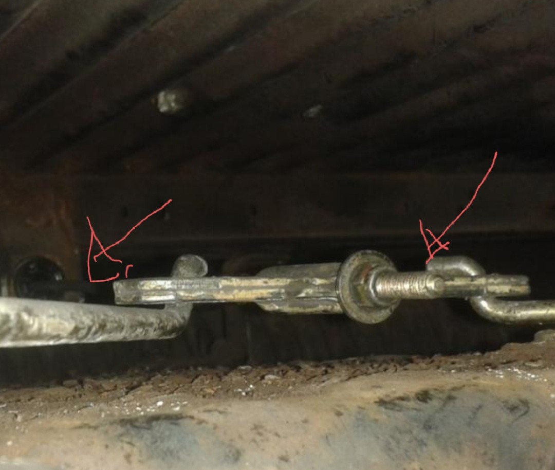

Buenas alguien sabe donde comprar el muelle que va en el centrados del centro de mano,(cogi la foto de un forero no es mia) gracias lo señale con flechas gracias de ante mano
deluis
Solucionado uno del tambor de freno se le puede acoplar doblando un poco un extremo y Haciendo con el otro lado un círculo y poniéndolo detrás de la tuerca que tensa el freno de mano
