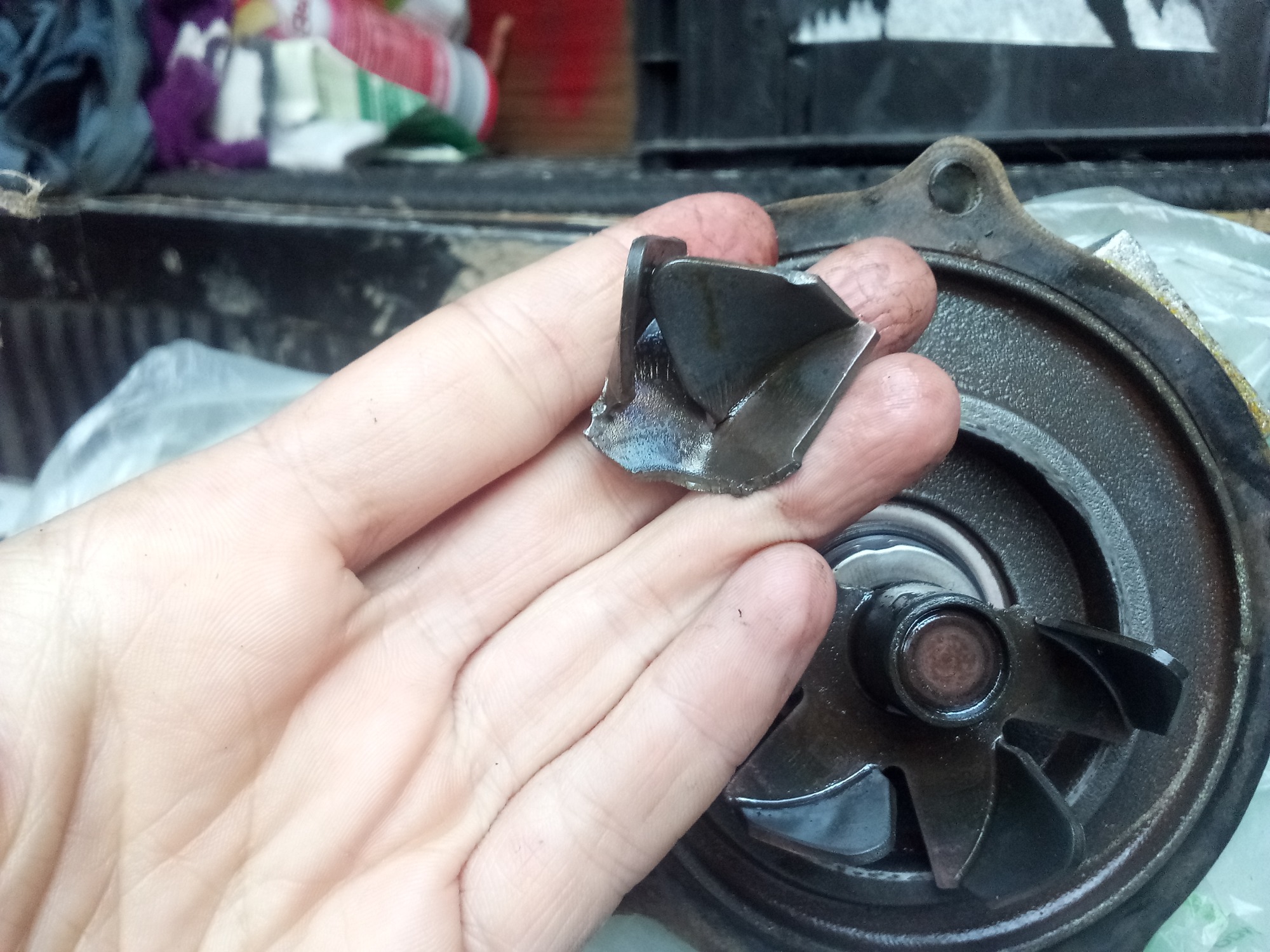

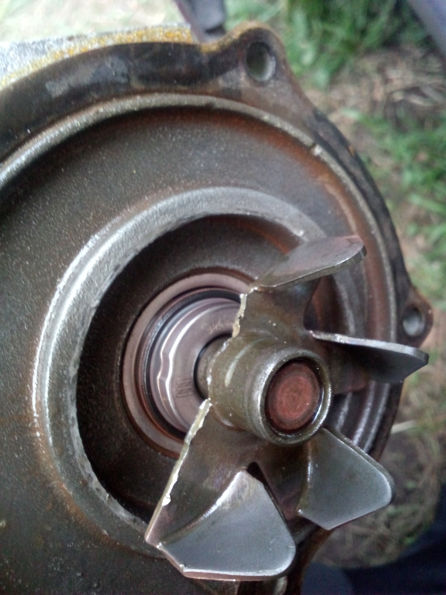

Tengo una t4 del 98 con motor 1.9td abl. Se me han roto la bomba de agua y la correa que la mueve, que es también la del alternador.
Acabo de desmontar todo, dejo unas fotos de la bomba por dentro.
No se me ocurre qué es lo que puede haber causado que la bomba rompa de esta manera, quería preguntar si alguien tiene alguna idea. Además de por curiosidad, sobre todo es por saber si puede ser que haya algún problema que vaya a persistir si cambio solo la bomba (en principio voy a cambiar solo la tapa,ya que la parte que va fijada al bloque no parece estar dañada), o si quizá debería revisar que no haya ninguna pieza suelta en todo el recorrido del refrigerante.

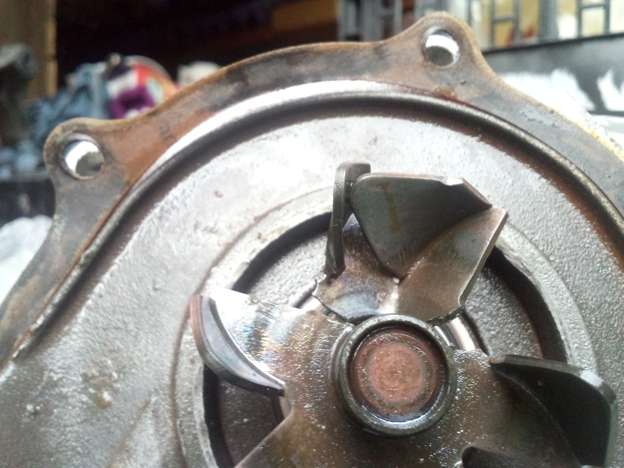

Me preocupa que sea el impacto de alguna pieza suelta que ha hecho que se rompan las dos aspas, aunque no parece que haya marcas de impacto. Pienso que puede ser que la correa auxiliar estaba mal montada y hacía que la bomba girase al revés, y la presión del agua llegando por donde no debía llegar ha hecho que se parta, aunque no sé si esto tiene sentido. O quizá simplemente que la bomba de agua estaba defectuosa?
Aquí debajo de las fotos cuento toda la historia por si a alguien se le ocurren posibles causas. Muchas gracias de antemano.

Menuda escabechina esa bomba  :o  :o , espero que con el calenton no hayas jodido algo mas.
Posibles causas???
- Repuesto defectuoso
- Repuesto viejo (que no te lo hayan cambiado). El eje coje holgura y rompe

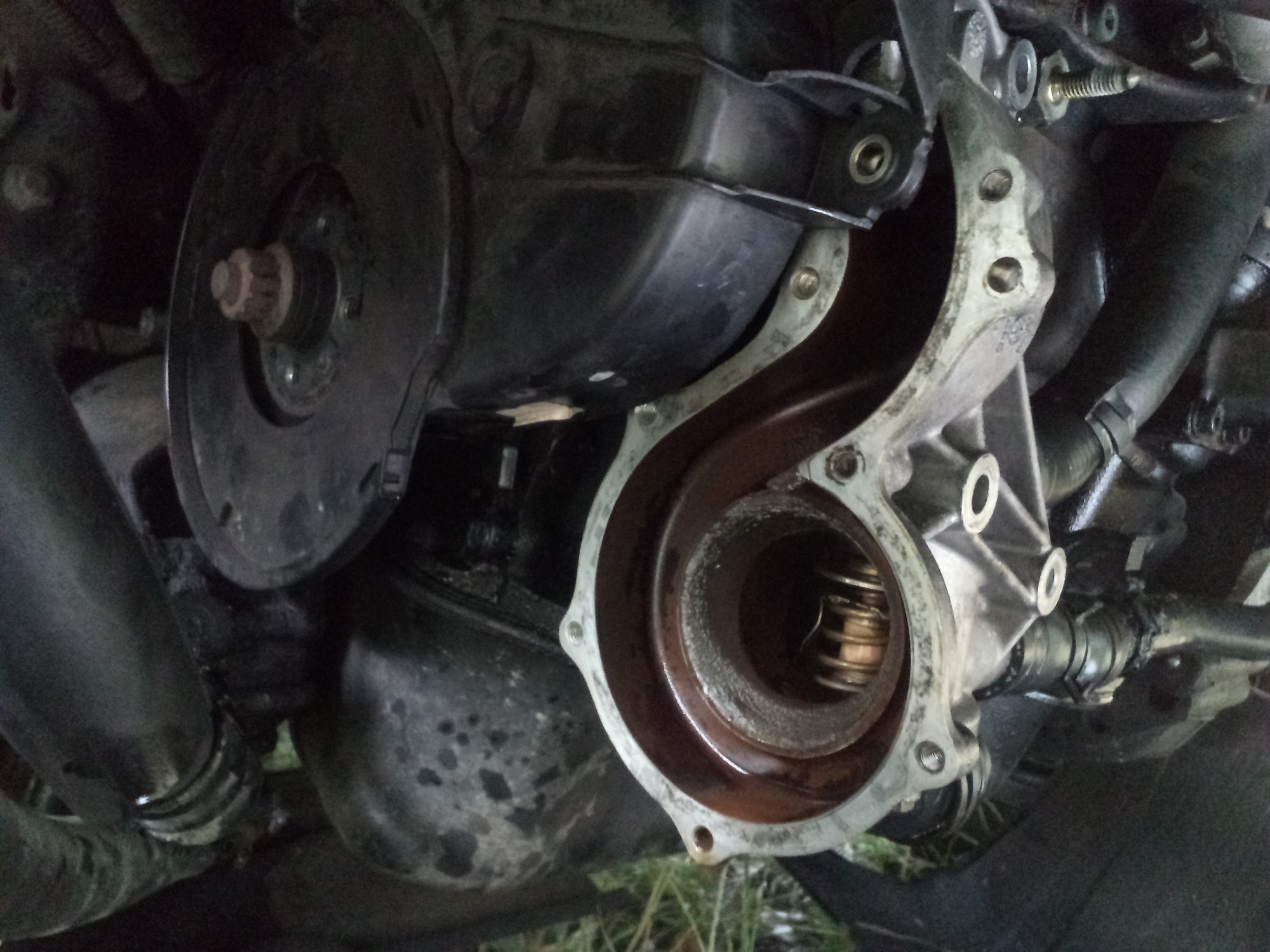

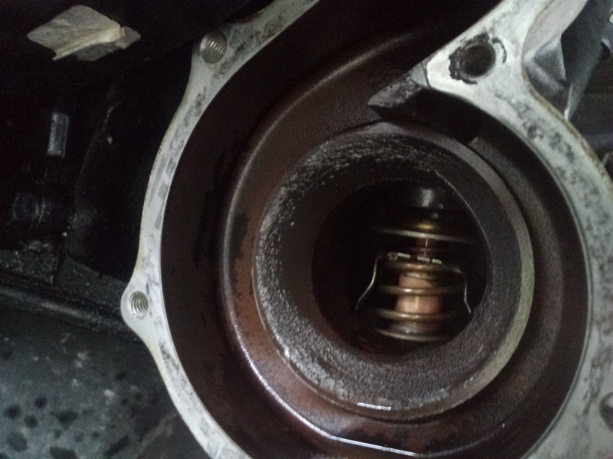

- Referencia incorrecta?? A veces 2 repuestos son aparentemente iguales pero cambian algunas medidas. En la foto del alojamiento de la bomba se ven unos brillos en los que puede haber estado rozando el aspa de la bomba.
- Correa muy tensada fuerza la bomba??

Yo compraria otra bomba y las correas auxiliares todo de buena calidad un buen refrigerante y rular. Antes de montar la correa, haz girar la bomba manualmente para comprobar que no roza en el bloque. Por las fotos que mandas entiendo que lo estas haciendo tu.
El tema de que gire al reves, pensando ahora un poco creo que es imposible, tendria que cruzar la correa en algun momento para cambiar el sentido de giro cosa que no puede pasar al ir la bomba en la zona baja. Ademas de sobrecalentarse desde el primer momento.

Sí estoy haciéndolo yo. Paré la furgo unos 30seg o 1min máximo desde que se partió la correa (se encendió la luz del aceite que al parecer va ligada al alternador), así que en principio no se llegó a calentar y va todo lo demás bien.
Esta bomba rota no tiene ninguna holgura, al menos que se vea a simple vista. Las marcas en la parte que va unida al bloque motor yo deduzco que son de esta pieza que después de partirse quedó girando y rozando hasta que paró la bomba. Probaré a poner esta parte de la bomba rota y girarla manualmente para ver si como dices roza.

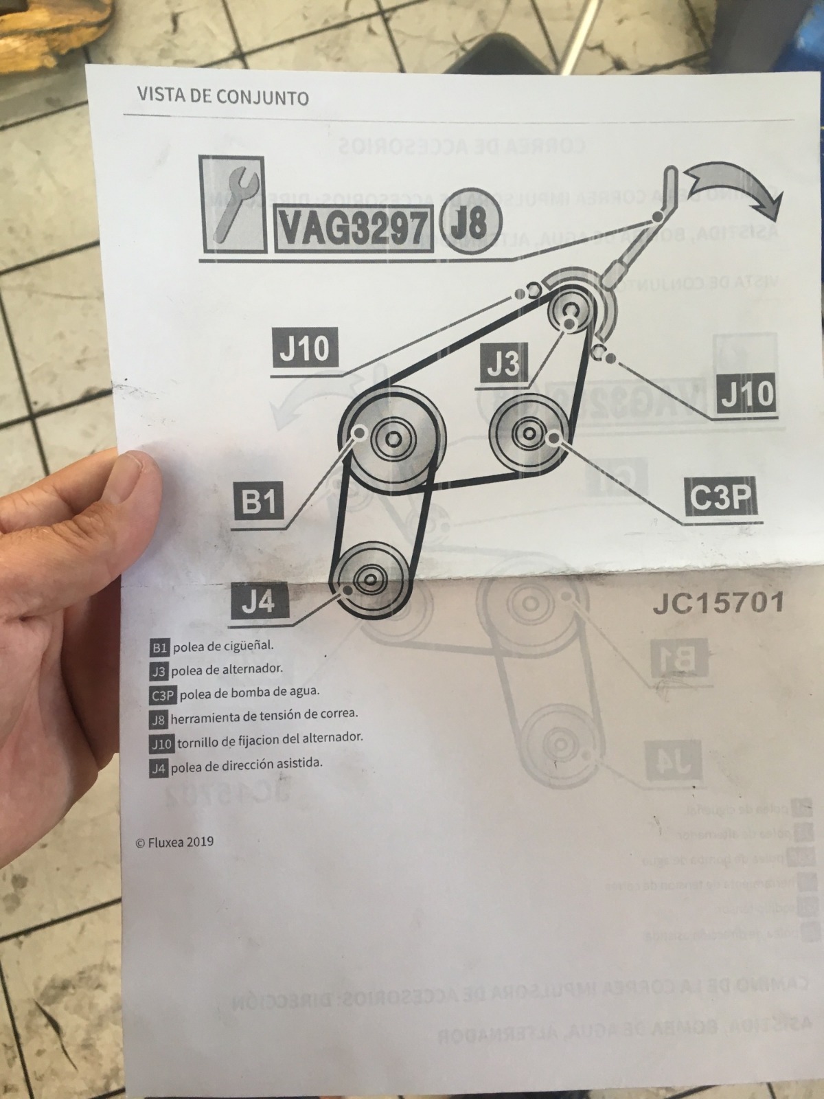

El tema del giro al revés, he estado leyendo algún hilos de gente que lo comentaba y que la llevaban así. La correa auxiliar mueve 3 poleas, y la de la bomba es la que está justo en medio y un poco más abajo. Normalmente la polea debe quedar dentro de la correa, pero al ser la que está en medio se puede cruzar de manera que la polea de la bomba quede por fuera y cambie el giro.
En esta foto es como debería ir, y se puede colocar la correa por encima de la polea de la bomba.
Lo que me hace pensar que iba al revés, es que la correa que mueve la bomba tiene una parte lisa y una con surcos. Normalmente es la de los surcos la que va en contacto con las poleas, en la polea de la bomba están las marcas de los surcos (yo supongo que son las marcas de la primera correa que me montaron, no de la que partió), pero la correa que se me partió estaba totalmente desgastada por la parte lisa, no había ni resto de los números, y en la polea de la bomba había restos de goma quemada que se había quedado pegada. Es decir que la parte lisa estuvo rozando con la polea y desgastándose.

Vale, el montaje que pones tiene toda la pinta de que la correa va por fuera. La polea de la bomba de agua es lisa o lleva un surco??
Yo creo que sí la bomba girara al revés, no tiene la misma capacidad de arrastre de refrigerante, pero igual estoy equivocado. Tu respeta el sentido que te marca el dibujo ese que has puesto. No sabía que los ABL llevaran 2 correas, pensaba que llevaban una sola. El abb lleva también 2 pero creo que las posiciones son diferentes.

Yo también creo que la correa debe ir por fuera, y creo que yo la llevaba al revés (no ka monté yo ni vi cómo estaba).
La polea es lisa, pero están las marcas como del roce, marcas de que la goma ha ido manchando, pero sin surco.

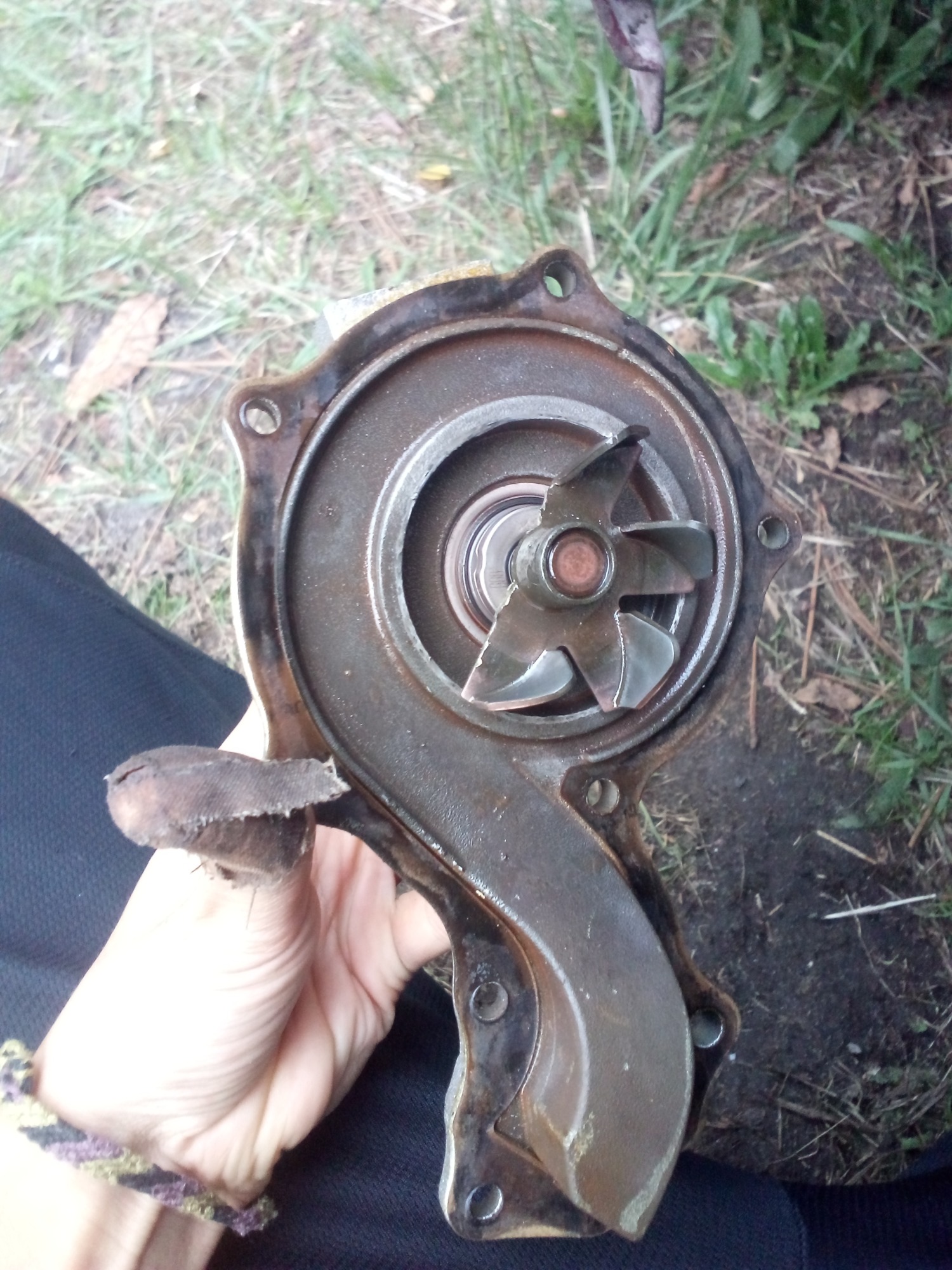

Con la tapa me refiero a que la bomba tiene dos partes, una que es la de las 2 primeras fotos (donde va el termostato), unida al bloque motor, y la otra que es a la que llamo tapa que es la de las últimas 4 fotos, que es donde va la parte que gira.
Sabes alguna manera de comprobar que quede bien tensa la correa ?
cierv@lo
Ah vale, no sabía que la parte donde va el termostato también se cambiaba. Yo montaría solo la bomba, la parte de las aspas, asegurando que queda bien limpio el ajuste entre ambas y poniendo una junta nueva.

Creo que sí pondré solo la parte de la tapa.

Hola, creo que la correa acanalada, no está diseñada para rozar por su parte interior si la polea es lisa. En los TDI, va por fuera bordeandola. Creo que la longitud tampoco permite ponerla por otro sitio.
Un saludo a todos.
braking
Rectifico, es verdad que va montada por el exterior, es decir, hace contacto la parte acanalada de la correa con la parte lisa. Yo llevo un híbrido de motor que lleva un TDI, convertido a TD pero con más chapuzas que nadie. Lo he montado como he podido y resulta que aunque en el TDI va montado y arrastrado por otro tipo de correa, este no lleva nada original y no se ni lo que tengo montado.

Puse la correa por fuera, como en el esquema de la foto, la verdad que no comprobé si por longitud se podría poner de la otra manera o no, supongo que sí porque he leído algún hilo del foro con fotos donde la gente la lleva al revés, pero vaya a mi me pareció bastante claro por el sentido que tenía que llevar la bomba. Así que roza la parte de la correa de los surcos con la polea lisa de la bomba.
Por algún sitio he estado leyendo que las correas trapezoidales llevan siempre todas las poleas por dentro, pero no estoy segura.
