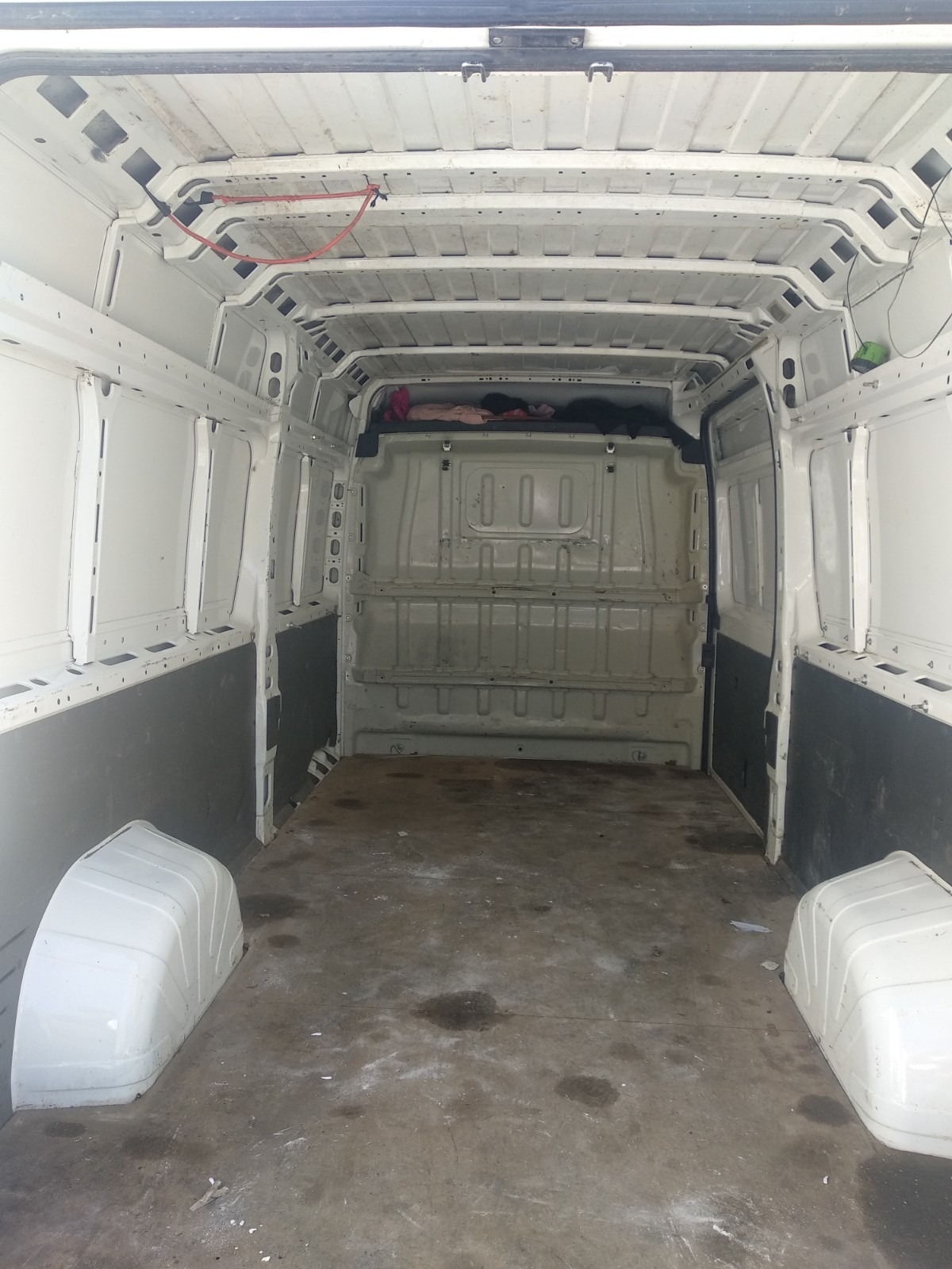

de momento la hemos vaciado entera y limpiado la caja, a ver si esta tarde me pongo a investigar cómo subir fotos y os pongo el antes y el después.

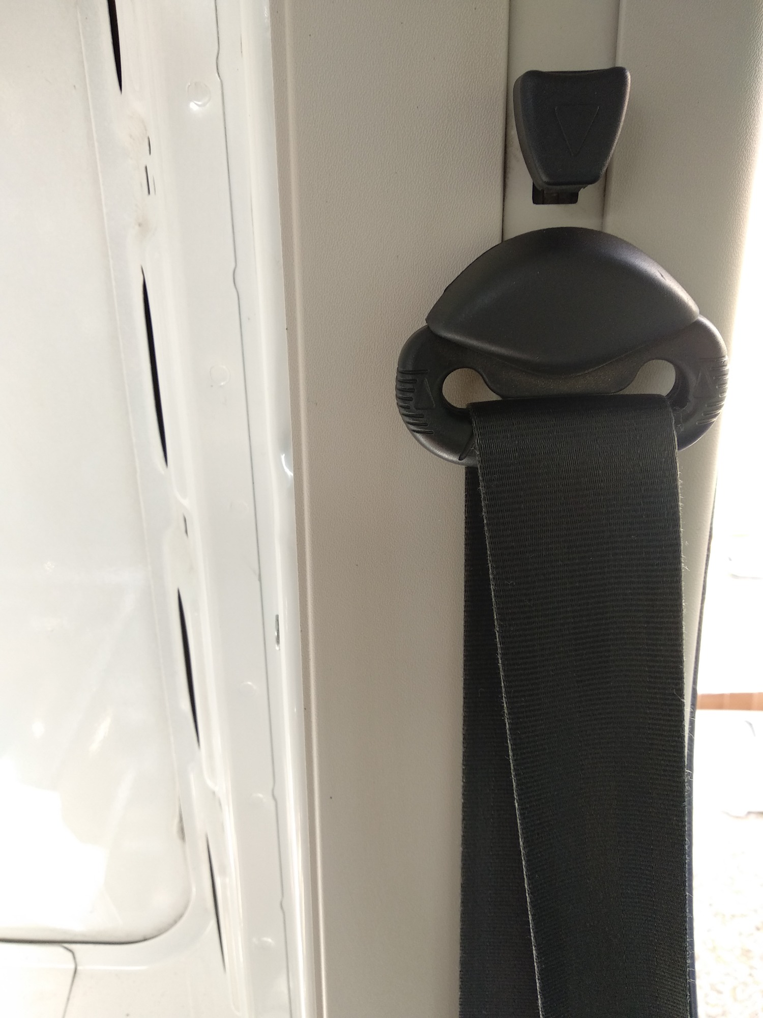

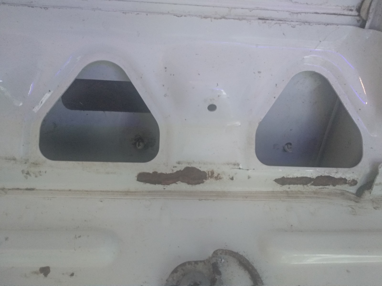

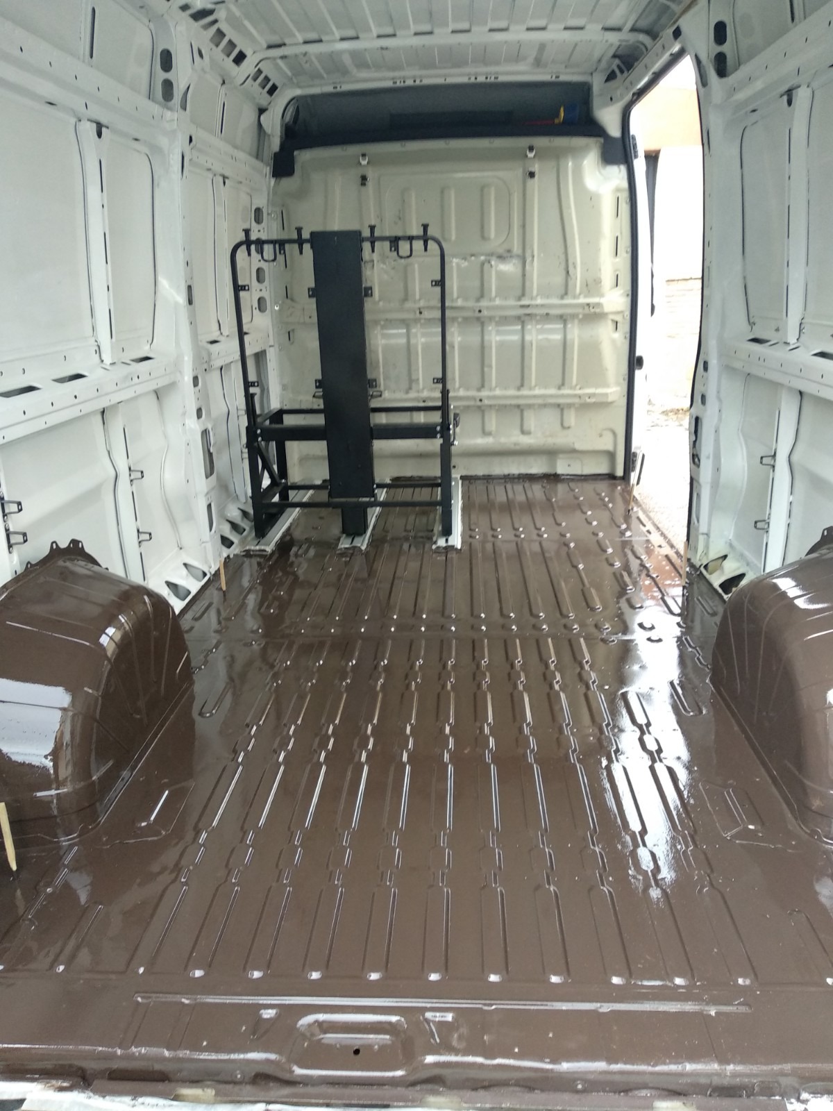

ya hemos lijado la furgo por dentro y aplicado antioxido, nos quedamos sin blanco, y el suelo es marron chocolate!
también hemos limpiado los plásticos de fuera con agua y glicerina... y quedan como nuevos! eso si, hay que darles unas cuantas veces para que sea duradero por lo que he leído.

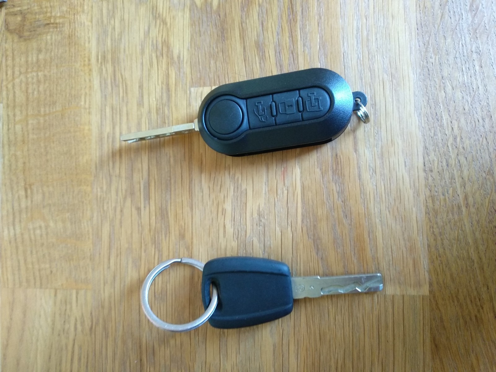

y por ultimo ya tenemos la llave con mando a distancia, solo teníamos la de "repuesto". por 140€ en el concesionario y sin problema.

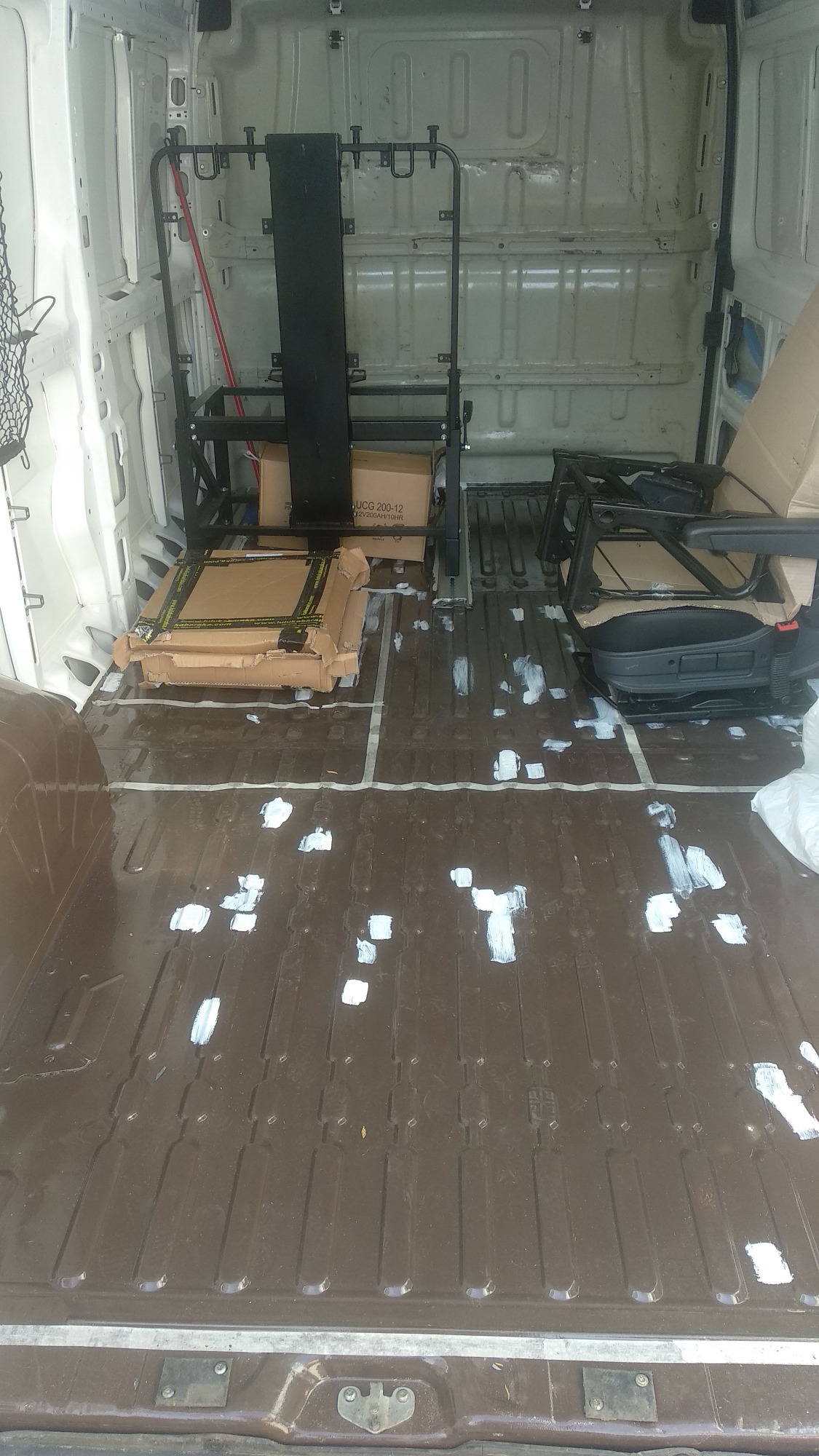

también tenemos el asiento OKB con isofix (no se ven las espumas por que las hemos quitado, pero son las de luluka) y el espadin para la calefacción.
hemos ajustado la puerta trasera, ya que no cerraba del todo bien, y la hemos dejado como de fabrica!

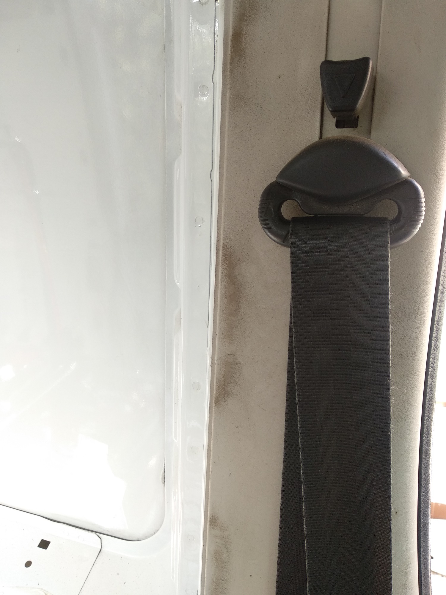

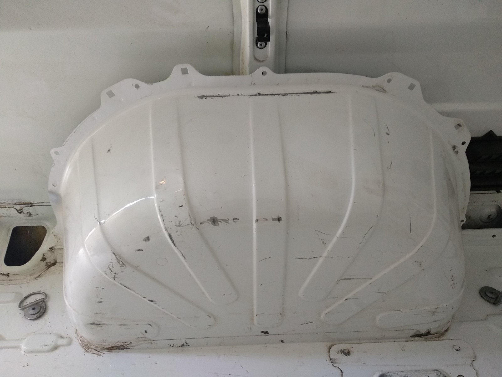

limpieza de los plásticos de los montantes (el techo y otras piezas las tenemos desmontadas, pero a estas les toco limpieza insitu)
antes:
despues:

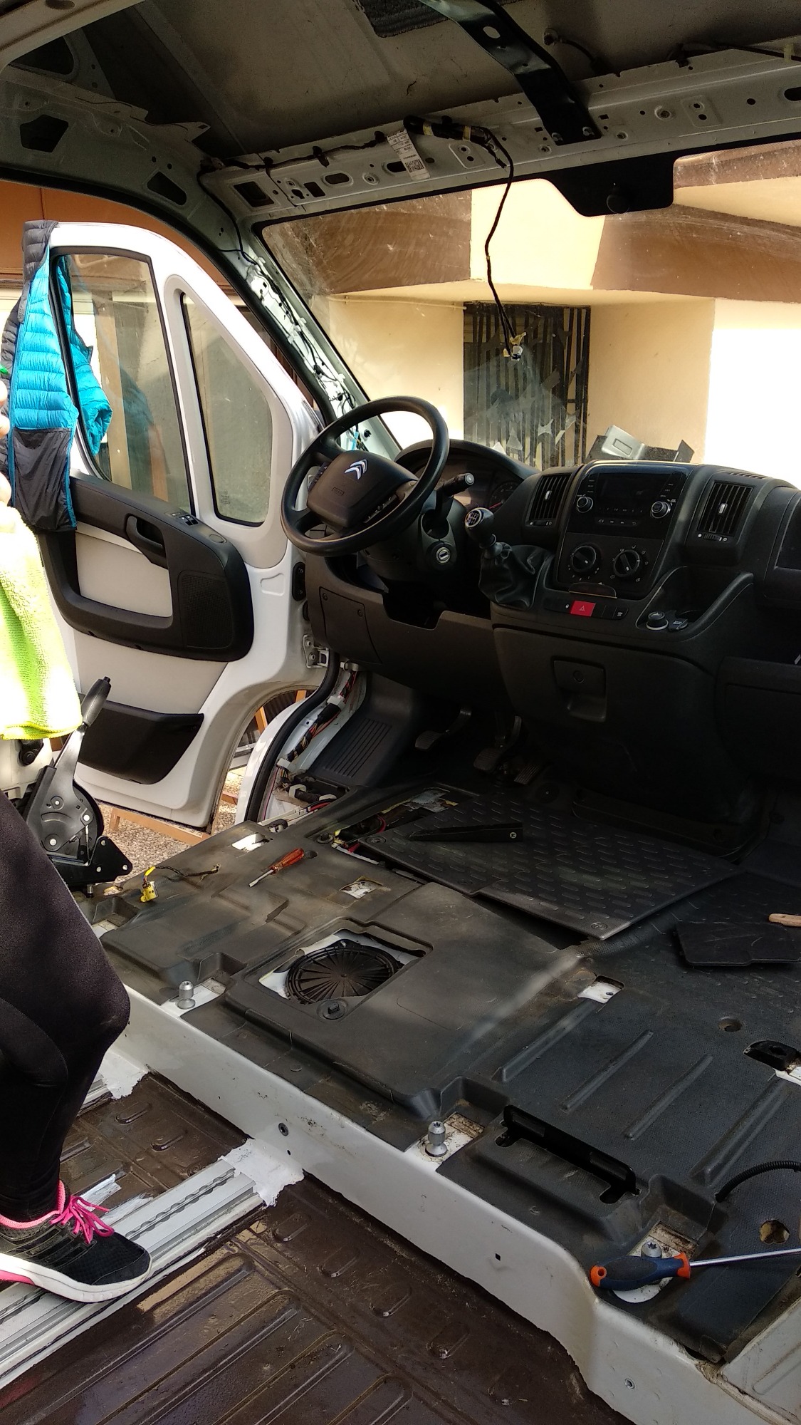

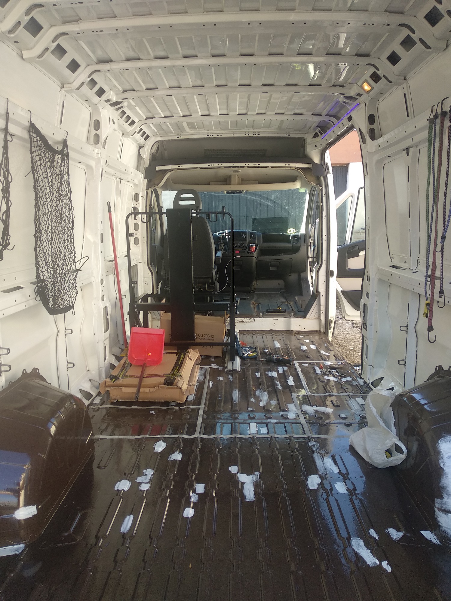

asi estaba antes al empezar:
y asi ya sin separador, sin asiento doble

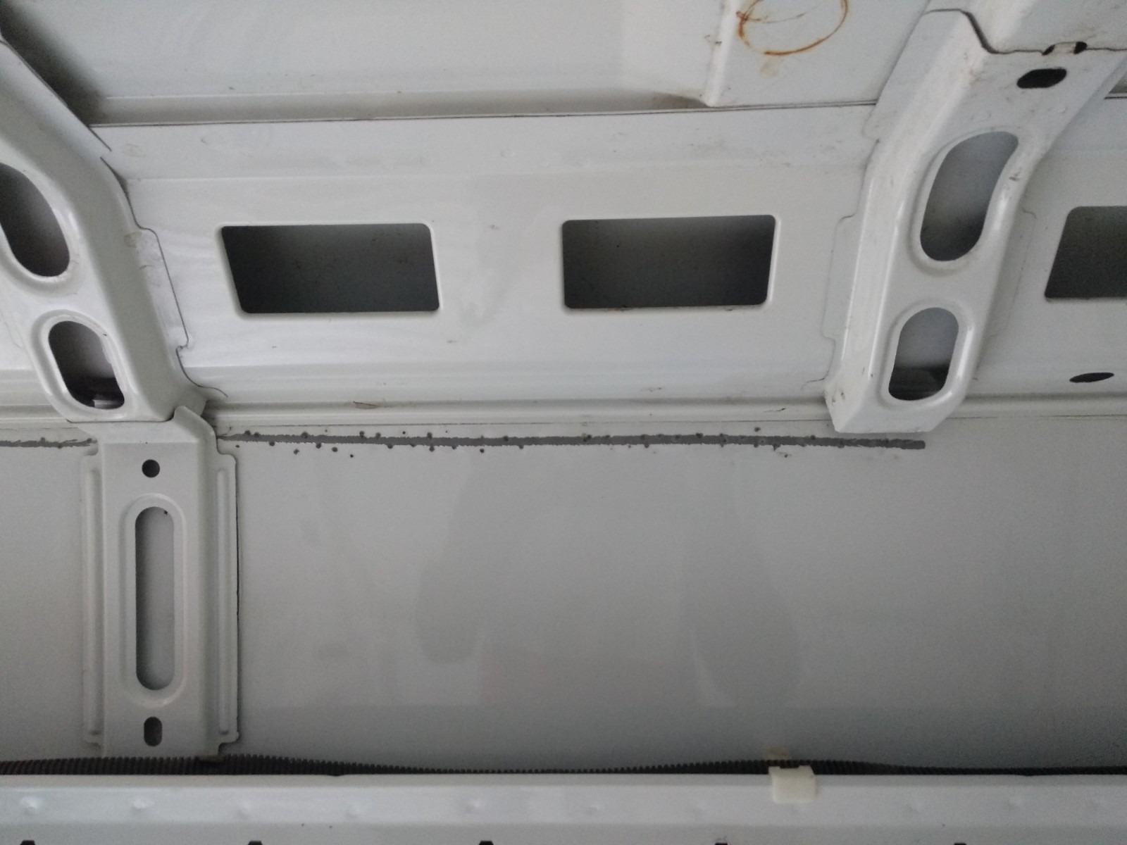

después de esto, también quitamos todo el techo para limpiar bien el tejido, y quitar la bandeja de plástico para poder poner kaiflex y haremos un armario ahi.
aqui ya se ven sin asientos y sin techo (aprovechamos para levantar el suelo y limpiar por debajo.

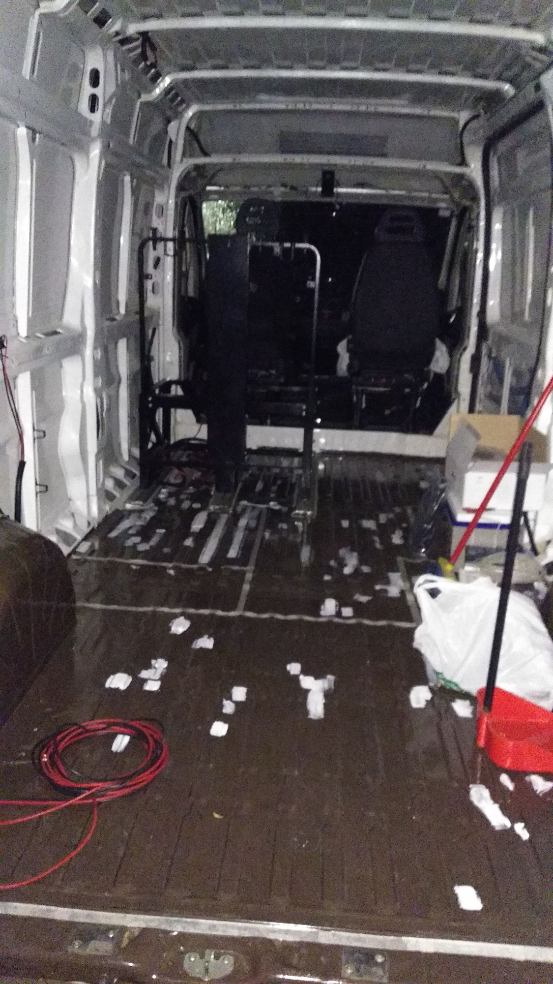

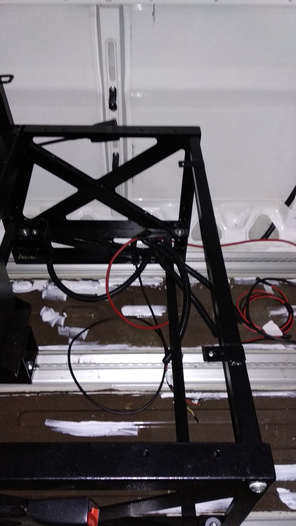

y nos liamos a pasar cables, de momento hemos pasado el del boiler y las bombas de agua (desde el maletero) el de la nevera (desde la pared de la puerta corredera) hemos pasado un tubo al techo para las luces, hemos pasado de una batería a la otra (ira debajo de los asientos de atrás por el tamaño), el del visor de la centralita, lo hemos pasado hasta el techo donde la puerta corredera. y todos terminan donde estará la caja de conexiones (debajo del asiento tambien)
como podeis ver, tenemos ya los 2 asientos montados con sus bases giratorias.
y hasta aqui el trabajo de este fin de semana

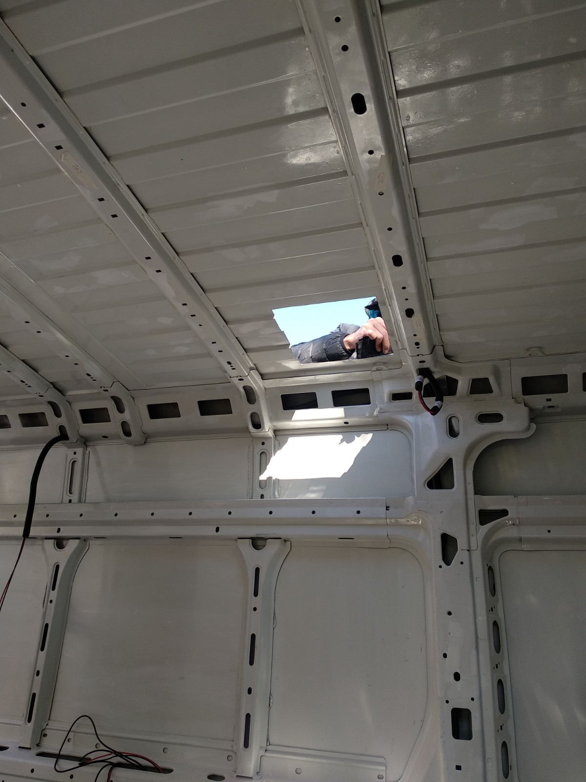

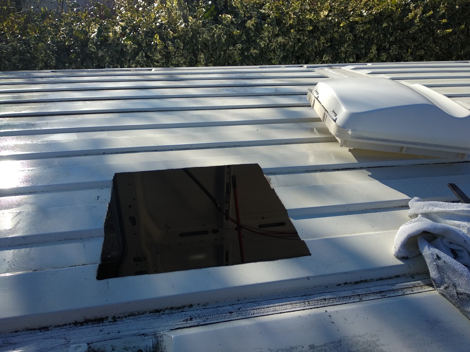

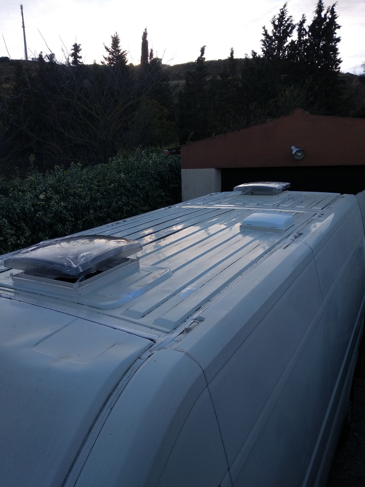

pues a pesar de seguir con las dudas de la centralita, este finde nos hemos puesto con las claraboyas.

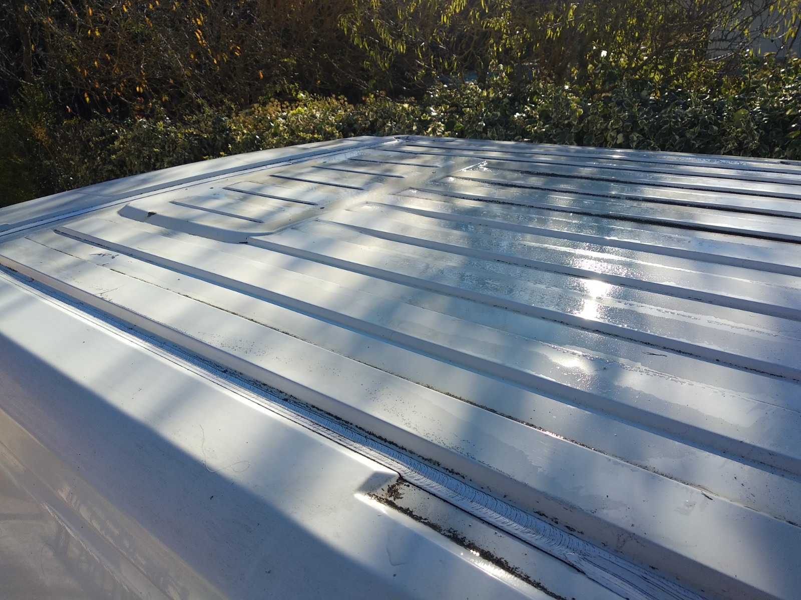

asi estaba al principio del dia (faltaba limpiar medio techo)
la claraboya del baño y su agujero
lijando los bordes para pintar y pegar
y asi al final del dia, las 3 puestas en su sitio!
