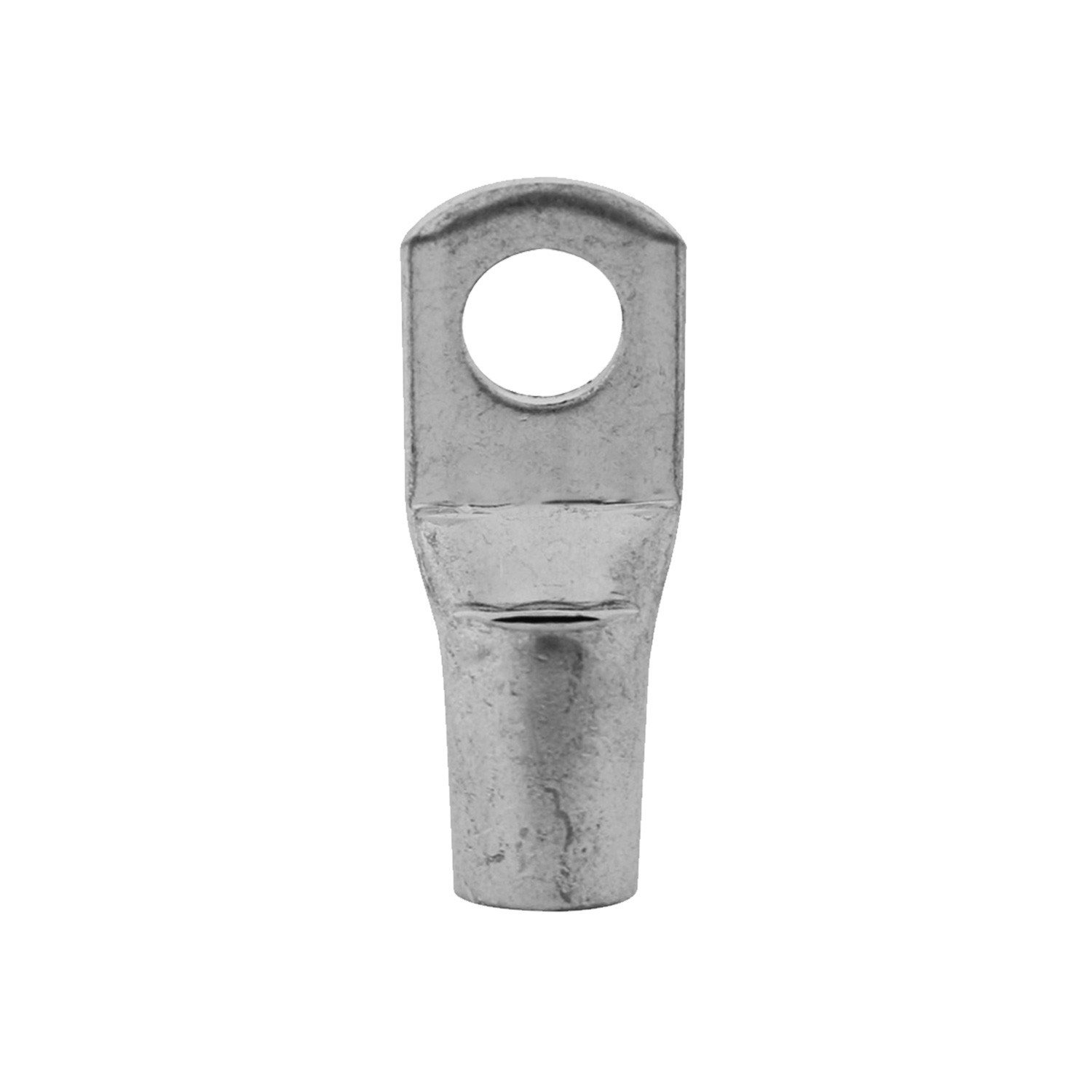

Yo estoy pensando en unir mis celdas con trozos de cable con sus respectivos terminales de este tipo.
La duda que tengo es la sección de cable a utilizar.

dependerá de los A de la batería pero o metería mínimo de 10mm, o de la sección que lleve el bms

JmGarciaM
Cita de: Dexron en Diciembre 27, 2020, 10:46:37 am.../...
Coge una de las chapas que se ponen normalmente y mide la sección que tiene ¿no?
En el ejemplo de la imagen tiene 20mm de ancho por 2,4mm de espesor así pues 20x2,4=48mm2
¿Esta cuenta de la vieja será válida?  .sombrero

Cita de: abasel en Diciembre 27, 2020, 15:19:01 pmdependerá de los A de la batería pero o metería mínimo de 10mm, o de la sección que lleve el bms
Celdas de 280ah con bms de 250a
