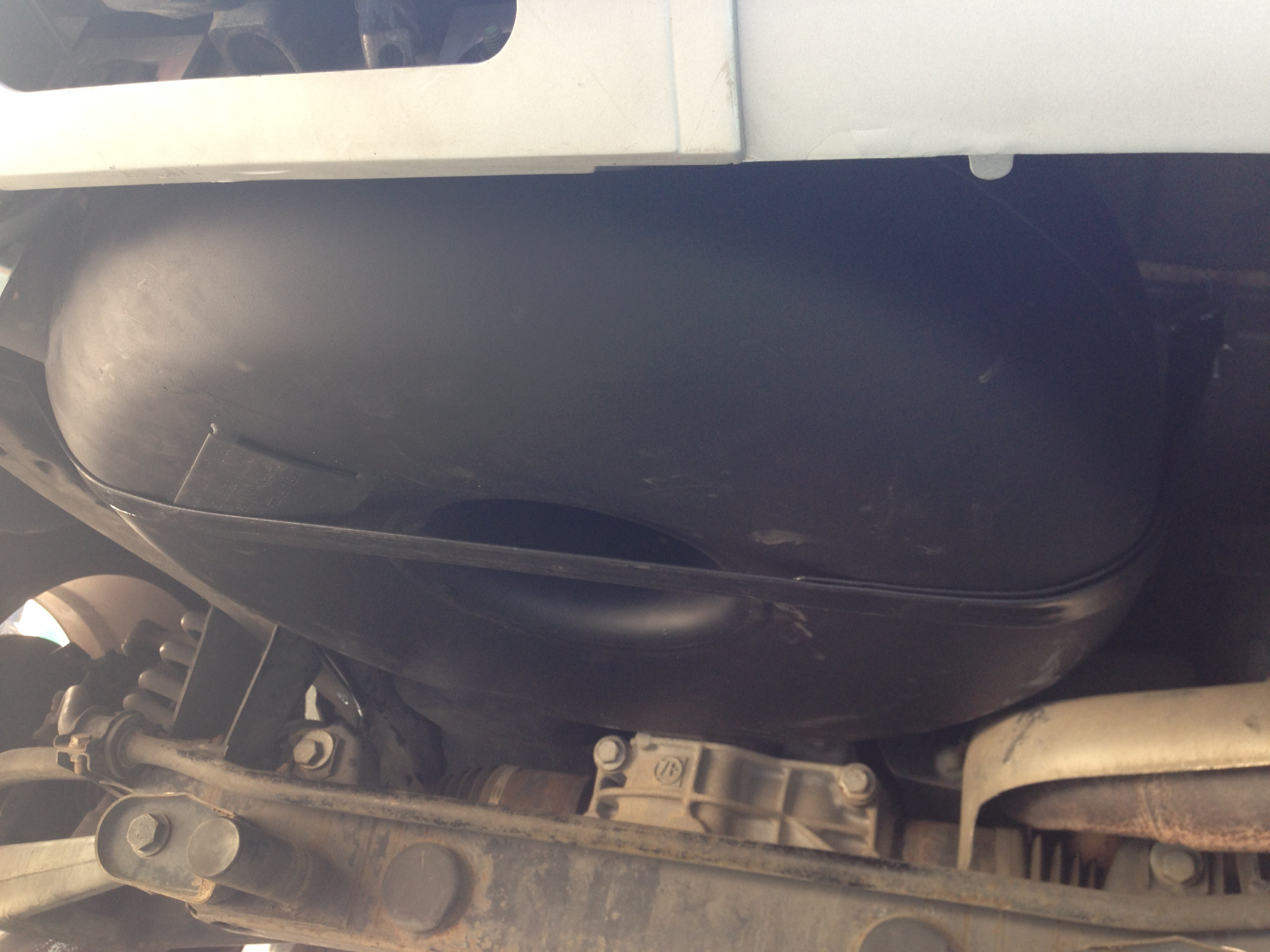

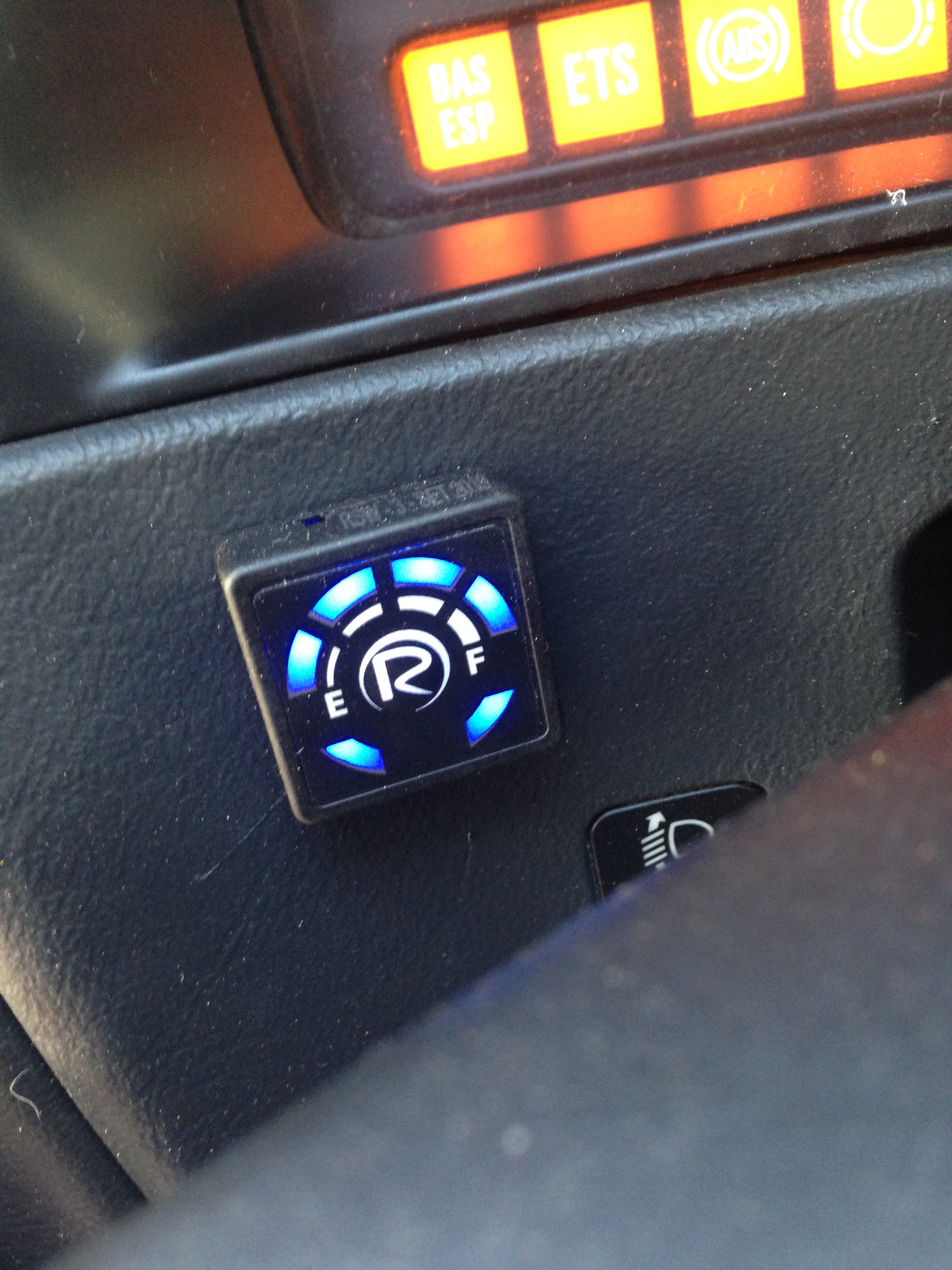

Asi que lo primero que hemos hecho, es para poder hacer rentable este devorador de gasolina.... es ponerle GLP...

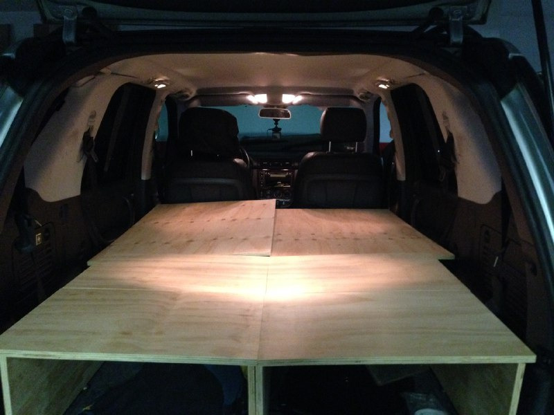

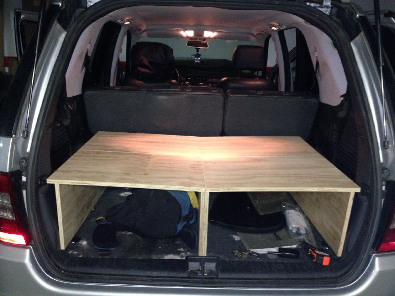

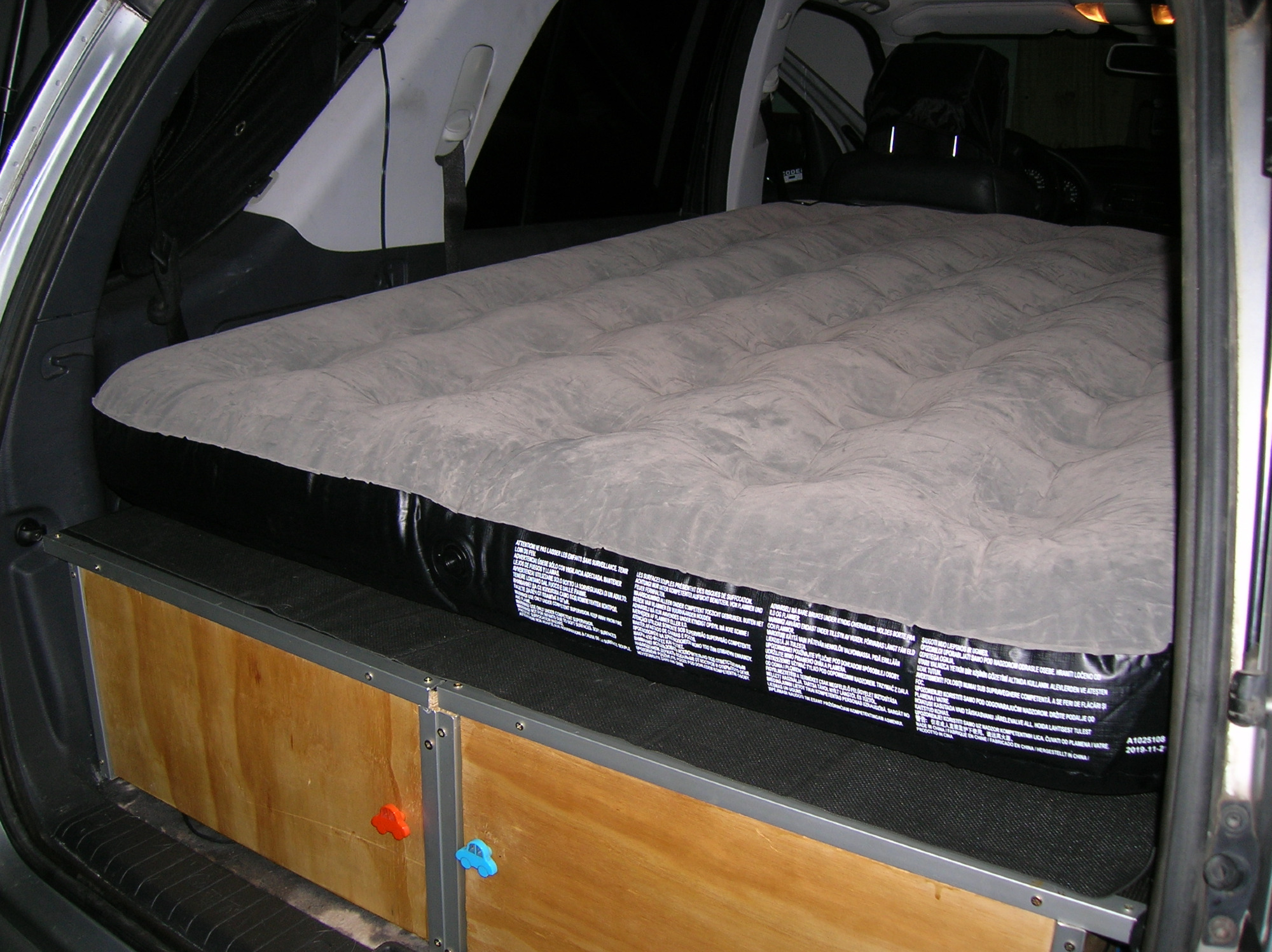

Luego se penso en como construir la cama.

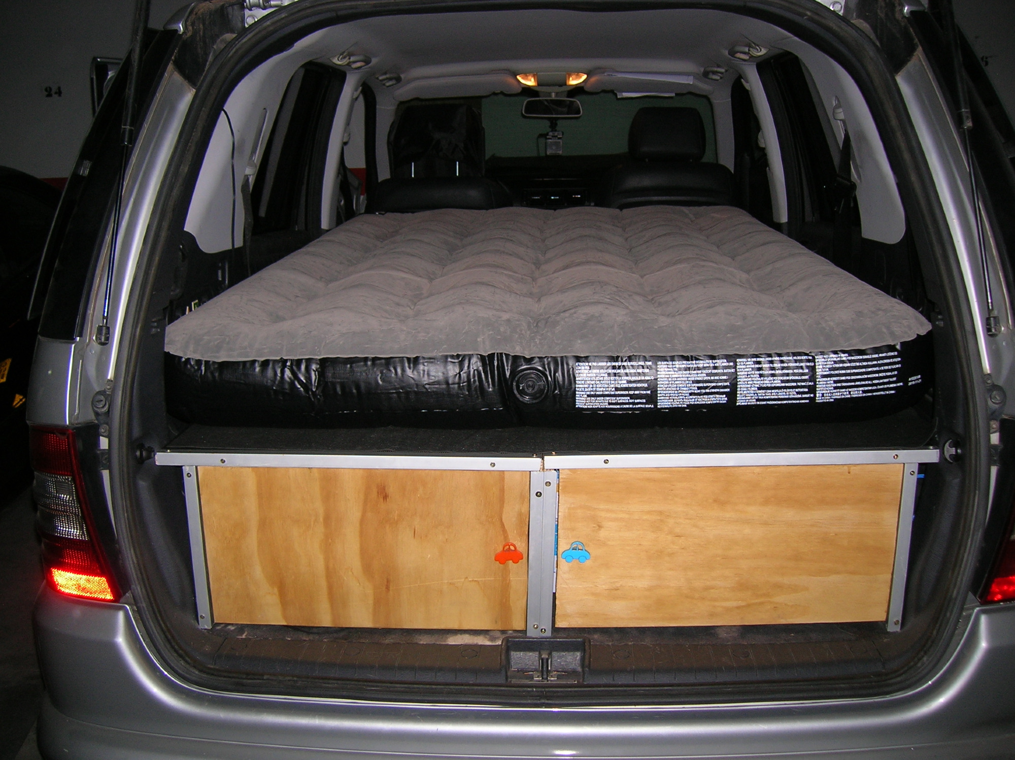

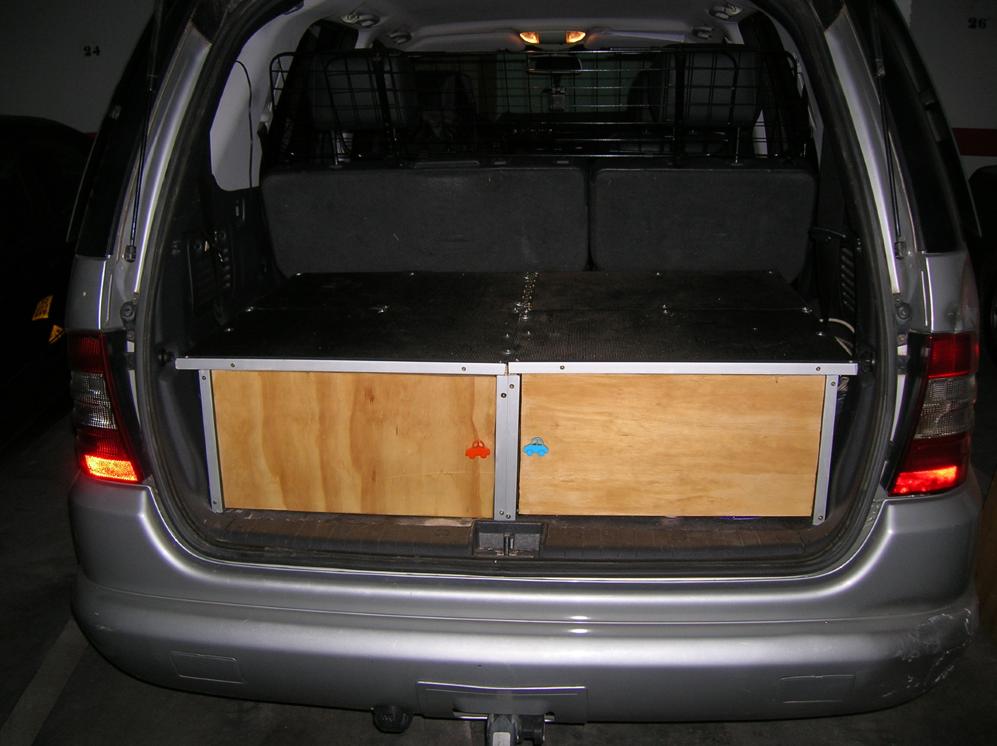

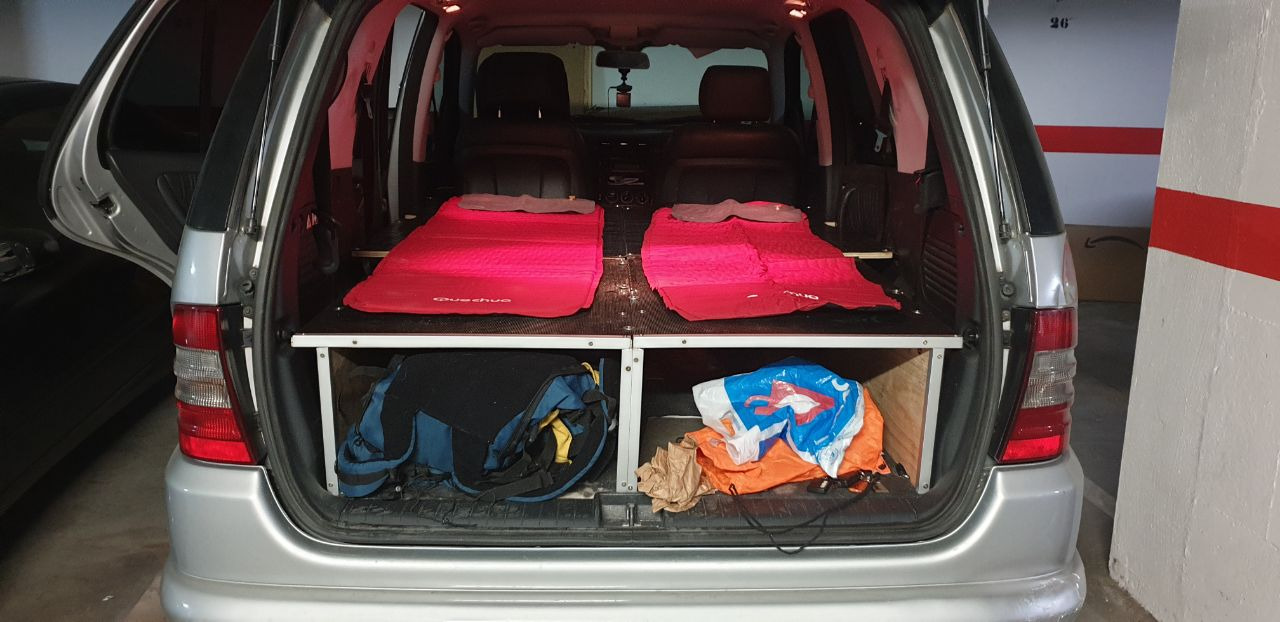

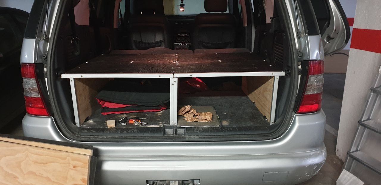

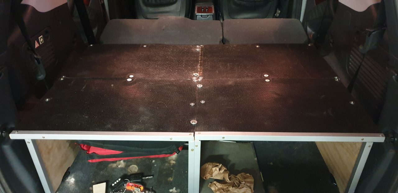

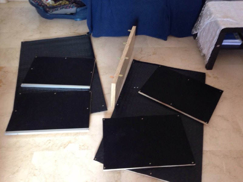

Pense en dos modos, modo conduccion, que es 4 compartimientos, en la parte trasera y la cama (dos tablas quitadas) y luego modo dormir, se pliegan los asientos, se ponen las tablas y queda 1.93 de largo.

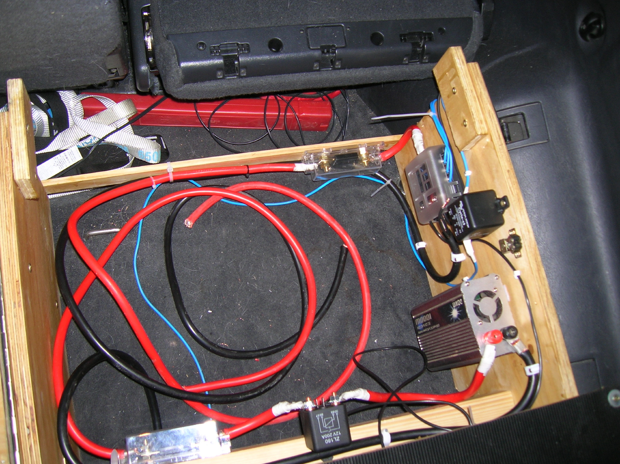

El compartimiento 2, tiene bisagra de piano, que es donde esta la electricidad, para poder abrir rapidamente en caso de algun problema electrico, o cambiar fusibles, la 1 no tiene apertura por arriba, y alli va lo menso necesitado, sacos de dormir por ejemplo, el 3 y 4 dan hacia afuera, en el 3 (izquierda) va colchon inflable y bombas, en el 4, todo lo de cocina.

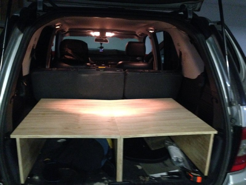

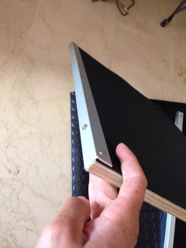

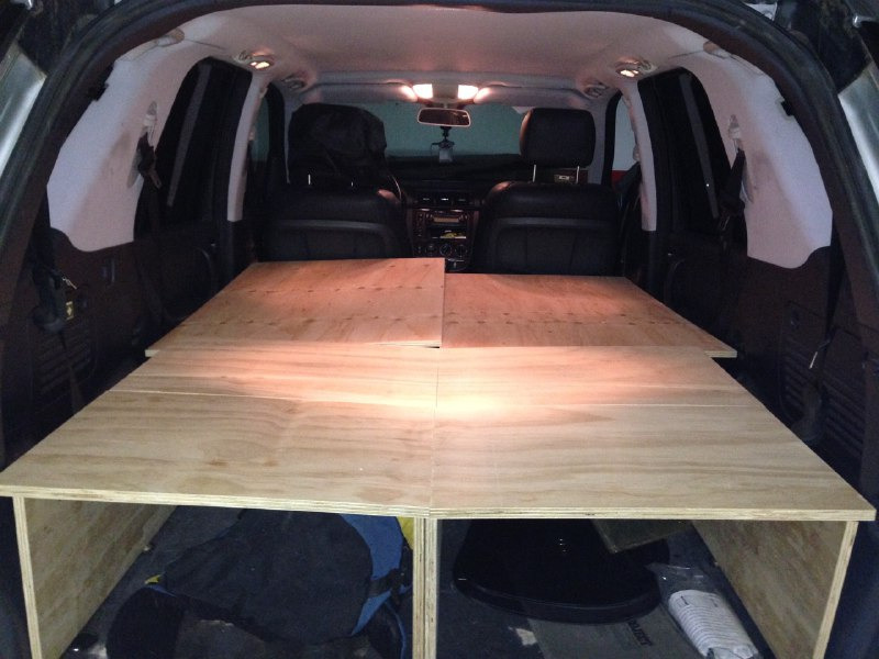

Luego empezo el proceso de acomodar las tablas (nada va fijado, todo es encajado, nada de ITV jijijiji).

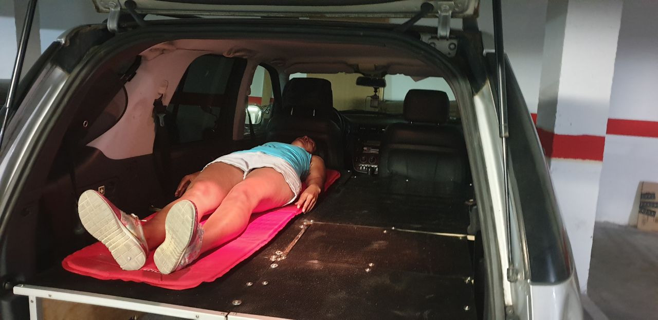

Luego de colocado, vino la primera prueba sin colchon inflable. solo para saber largo y estabilidad
Luego vino el diseño de puertas...

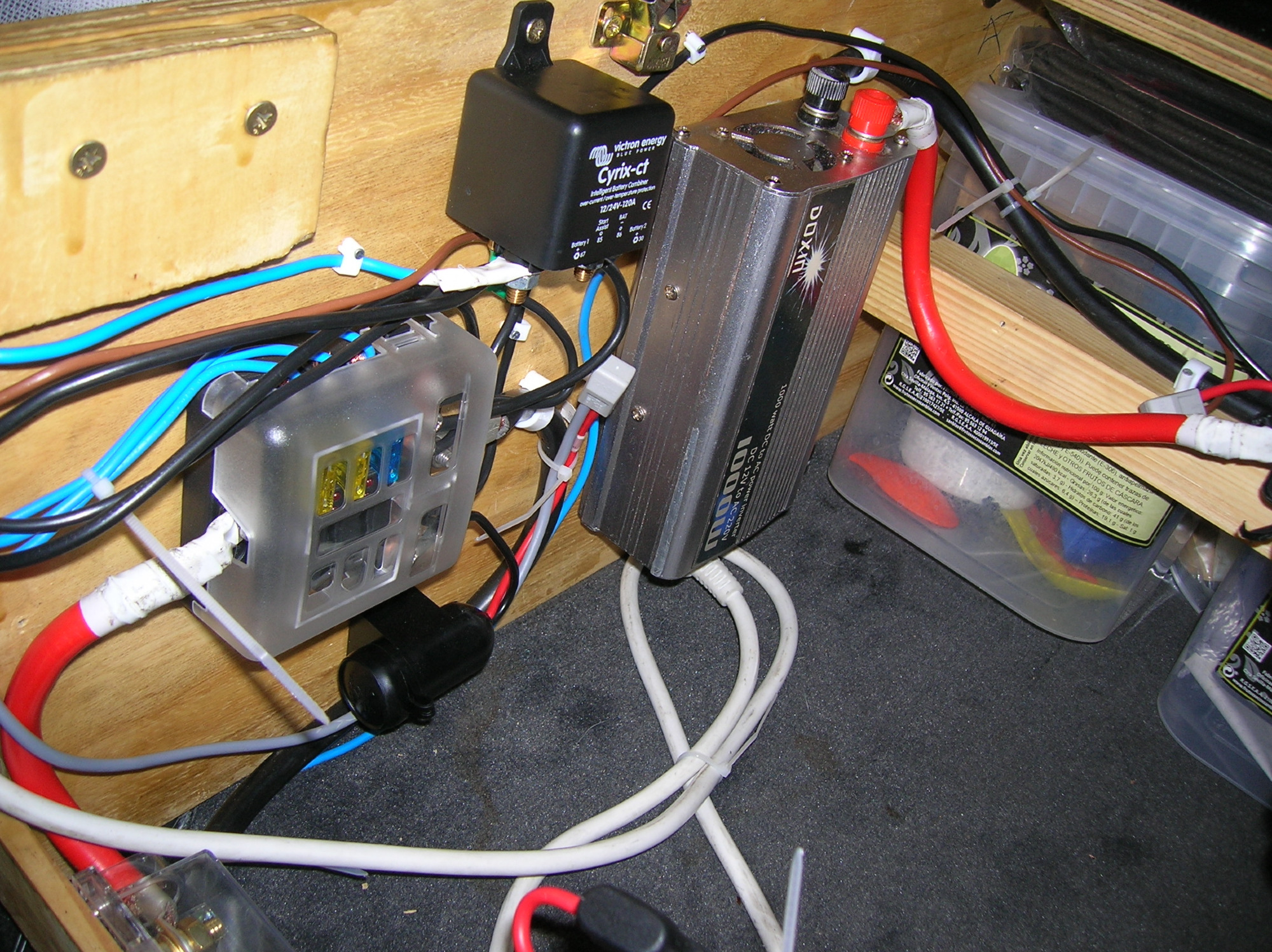

Ahora viene electricidad.

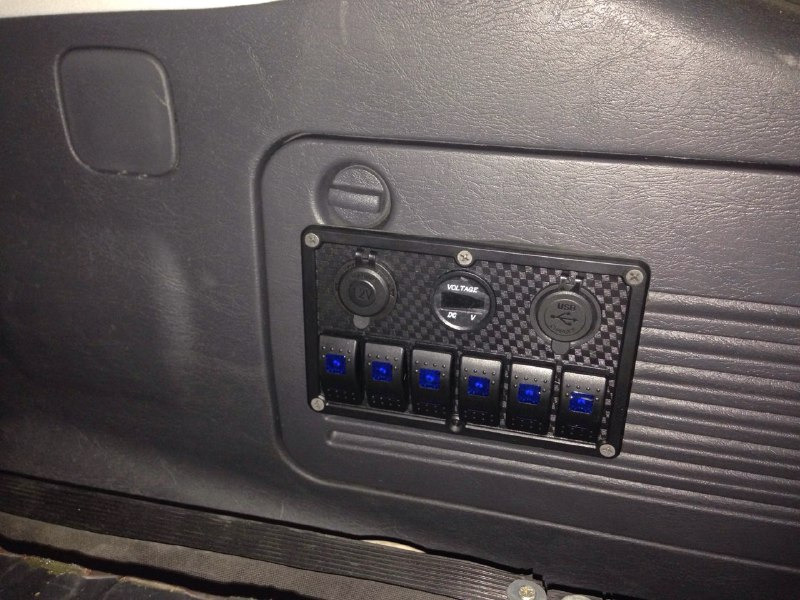

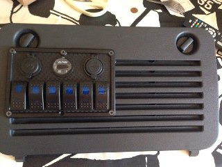

He comprado un panel que tiene 6 botones y va en un lado, los botones estan asi

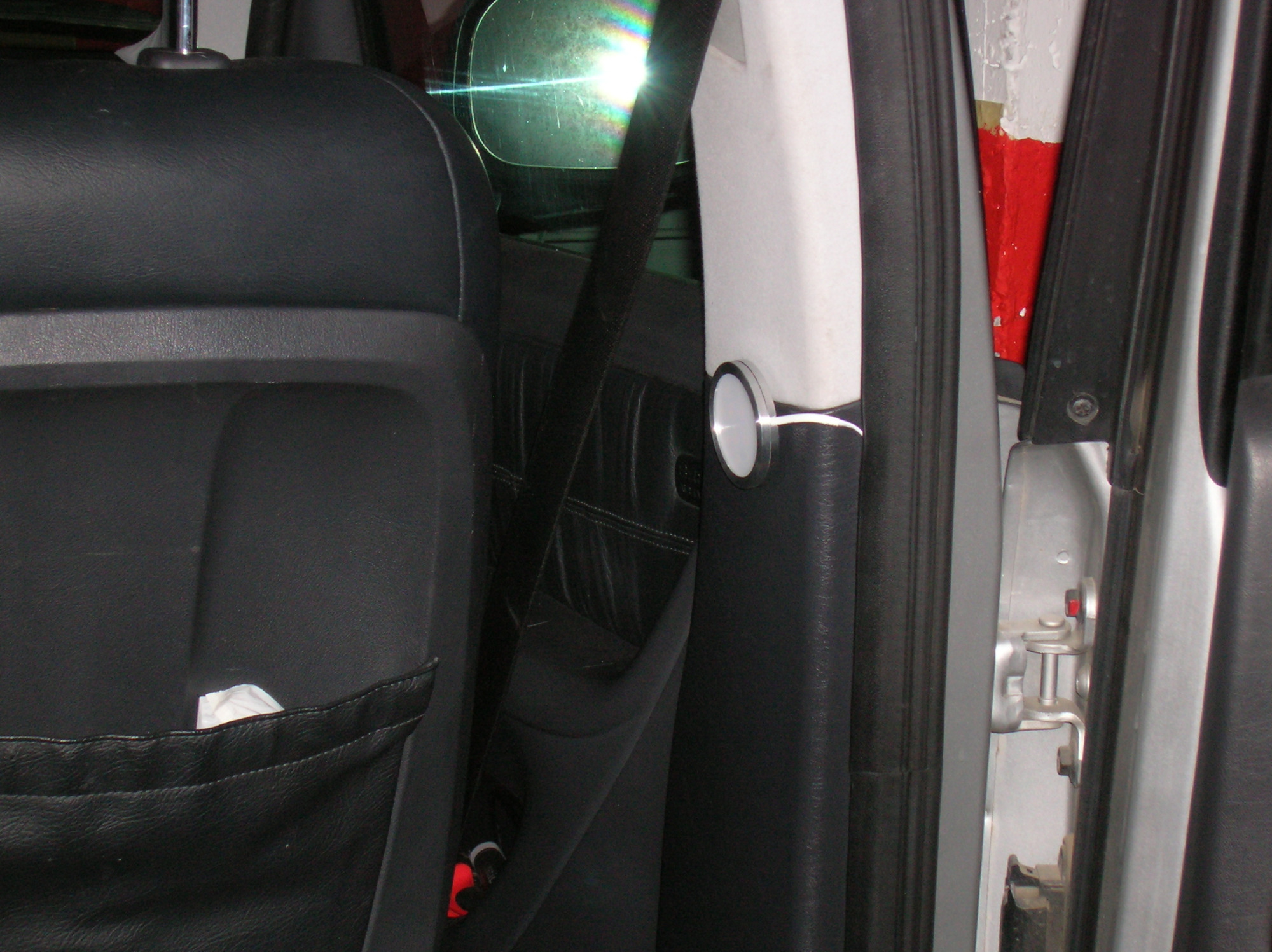

1.- Luz de lectura (paral que separa las puertas delanteras de las traseras)
2.- Luz de ambiente
3.- Inverter de 1000 watts via releay
4.- Nevera (sera posiblemente una coolbox o mobicool o dometic casi seguro de compresor de 35 litros aprox
5.- Bomba de agua
6.- Luz en la puerta para cocinas y baǹarse

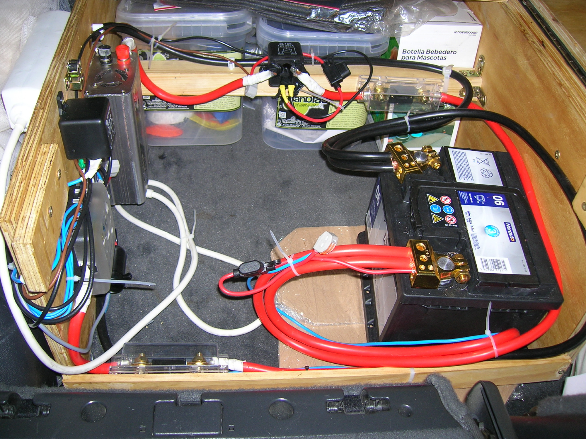

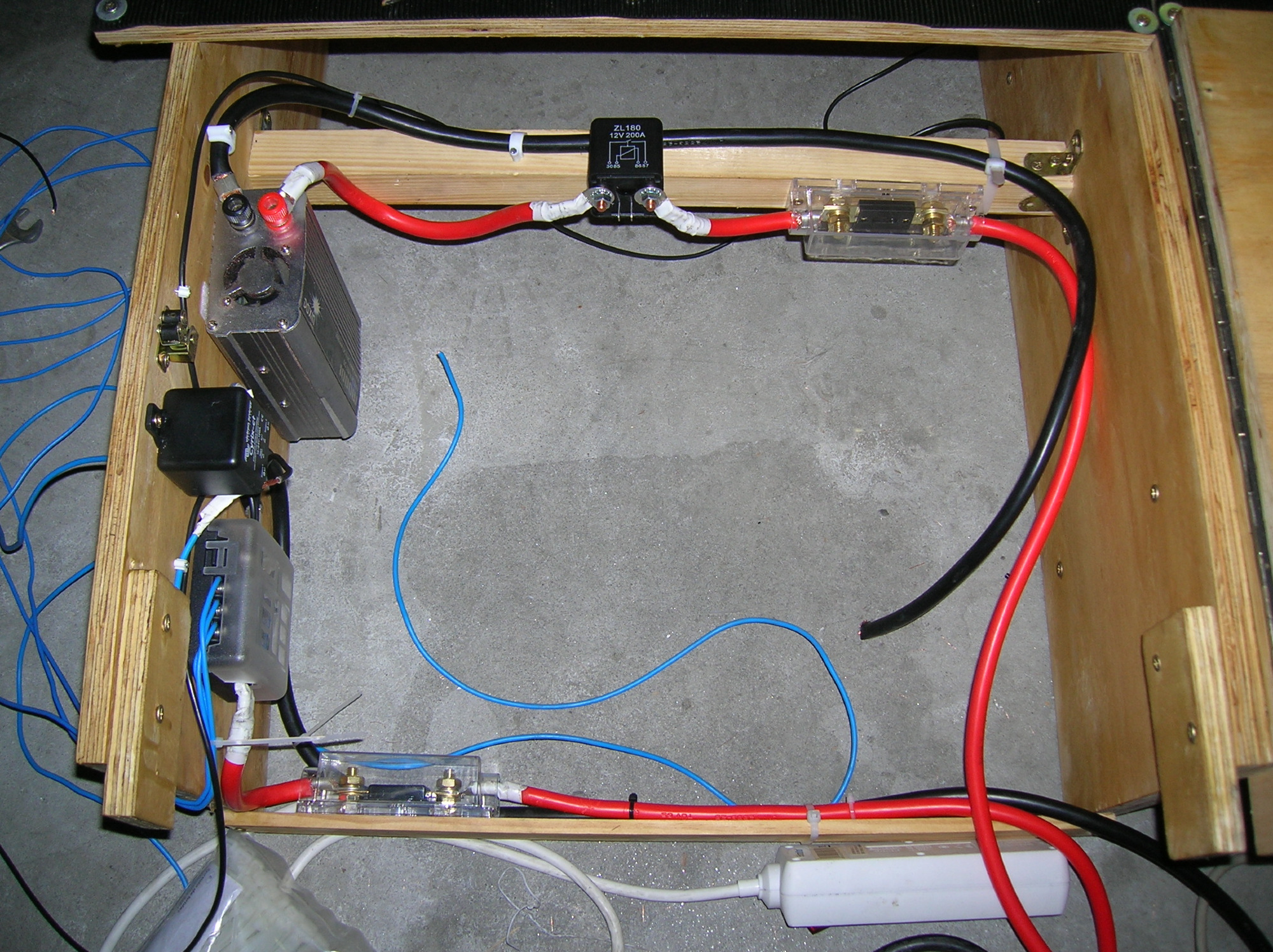

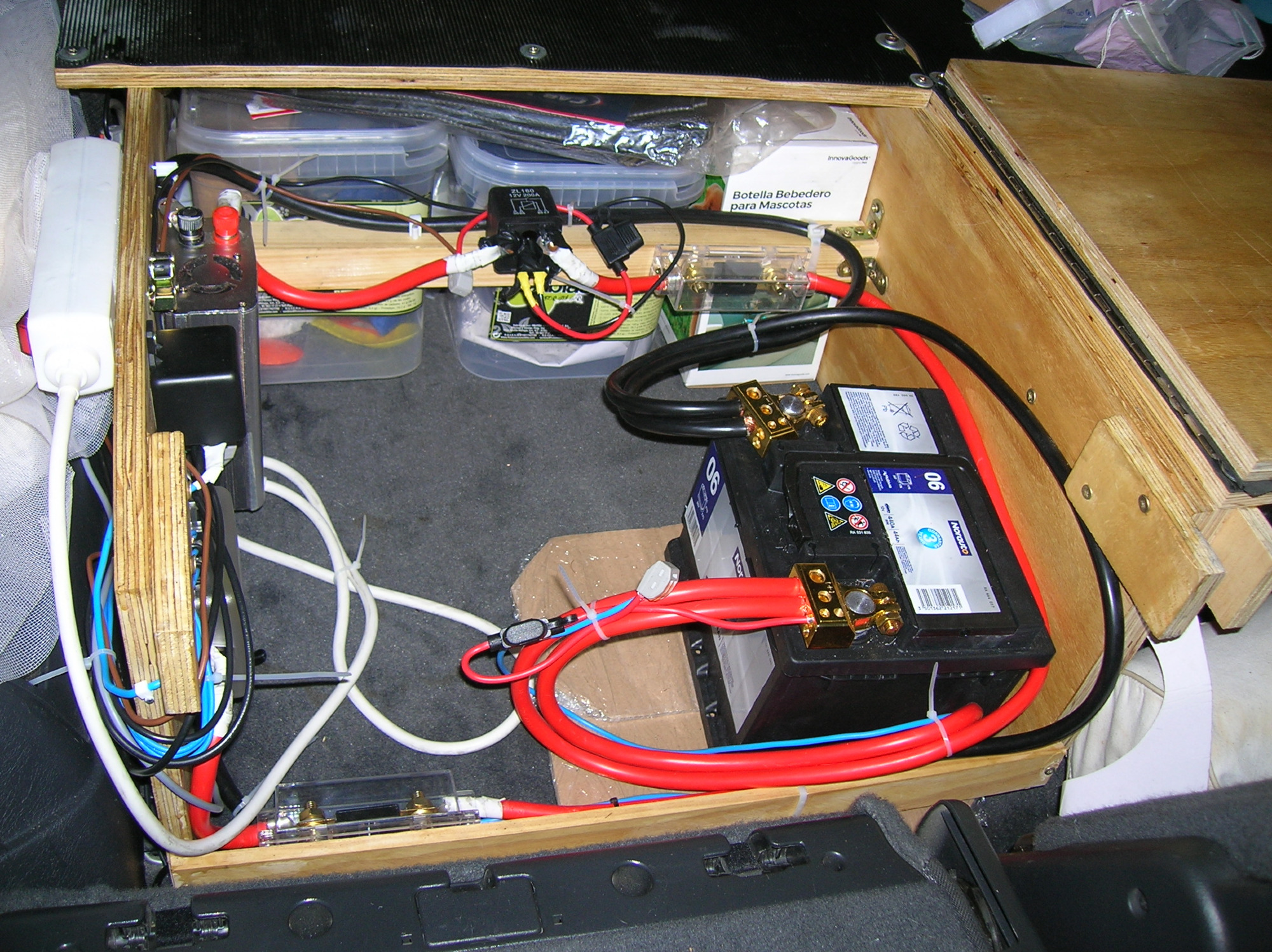

Y ahora, en el cajon 2 (derecha superior) va todo lo de la electricidad. Uno las baterias con un relay inteligente Victron Energy (Cyrix) sacando la electricidad del encendedor de cigarrillos que tiene el ML en la parte trasera (lo anulo y ya esta protegido por un fusible de 20 amps) y me ha quedado asi (aun no he sacado fotos con la bateria ya puesta, prometo hacerlo pronto)

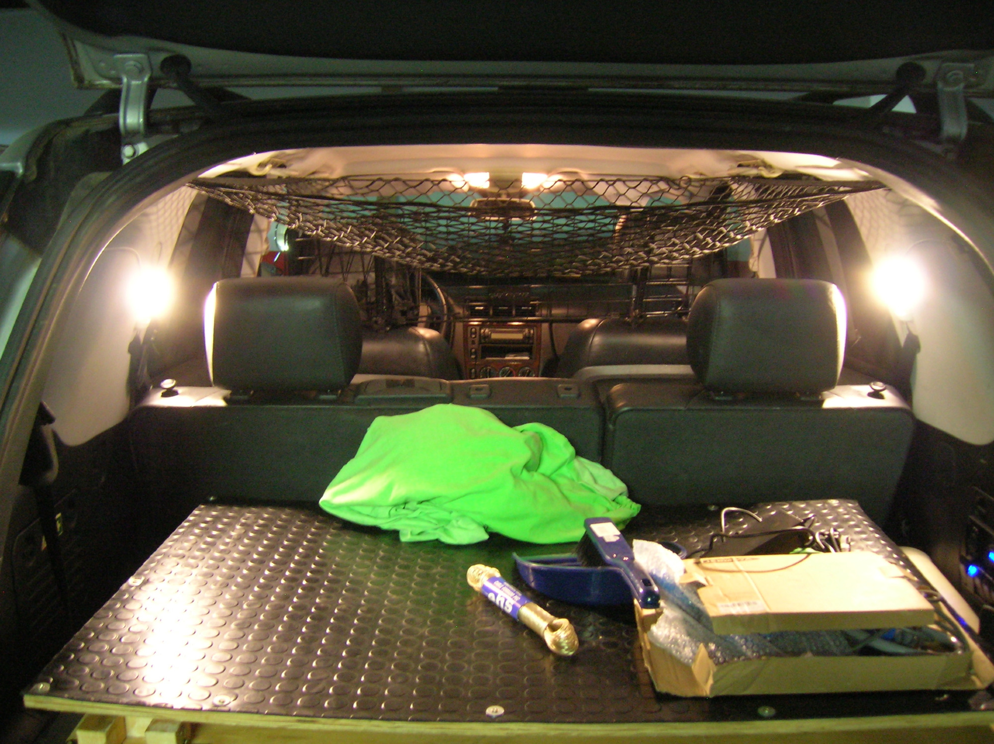

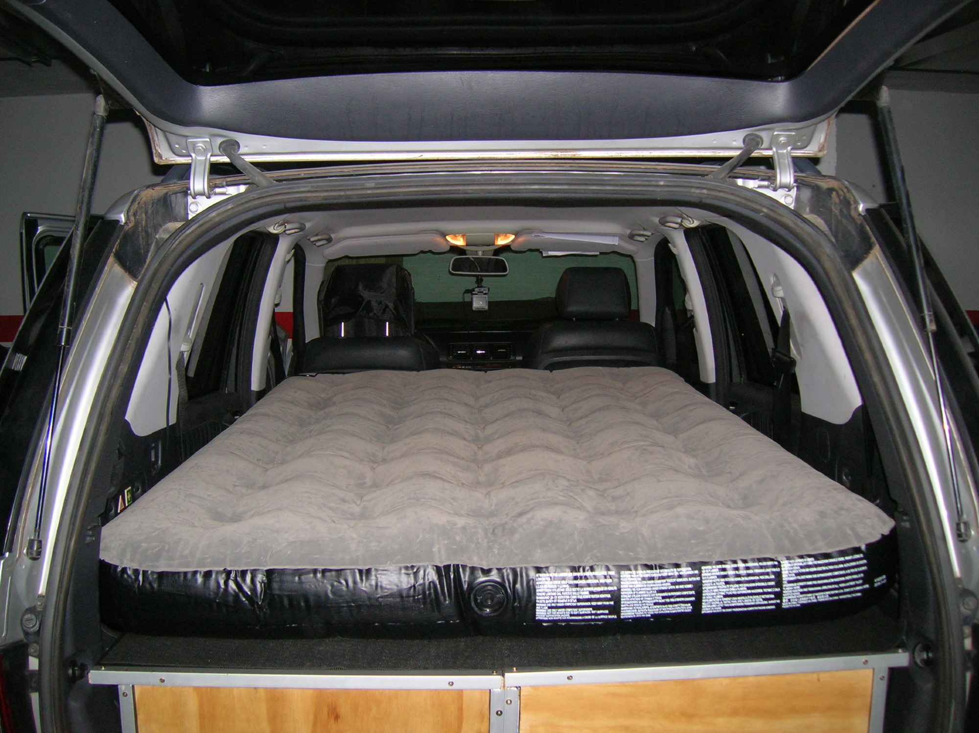

Y ahora prueba con el colchon..

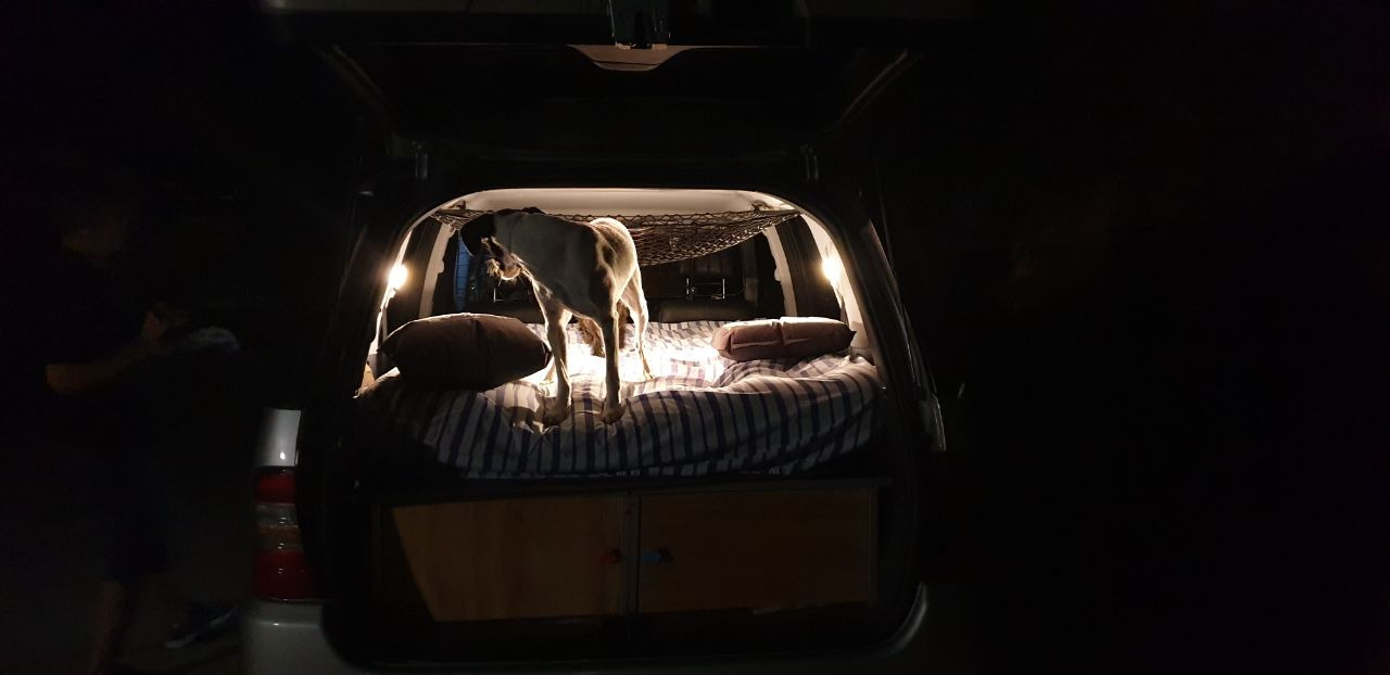

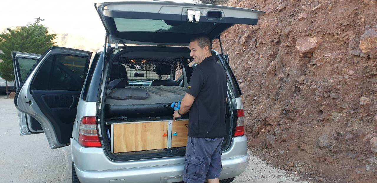

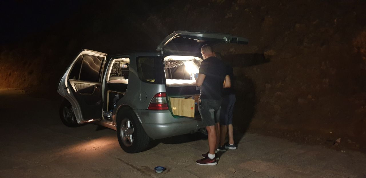

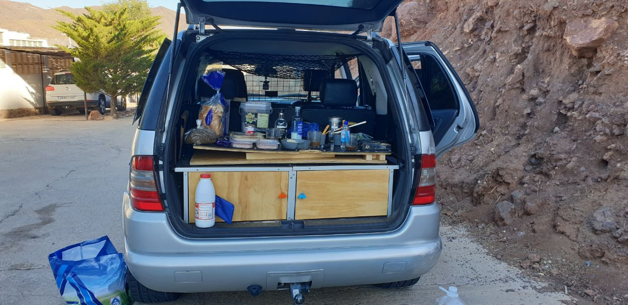

Y ya para la primera prueba, fuimos este fin pasado a Almeria, para hacer las primeras pruebas tecnicas, mirar fallas, errores y ver que se puede mejorar y que no..
Cabe destacar que llevo dos hornillos, mucho gas y falta esto aun por poner y/o desarrollar
1.- Agua caliente (tubo e PVC en el techo, mezclado con los 75 litros internos detras del asiento de pasajero)

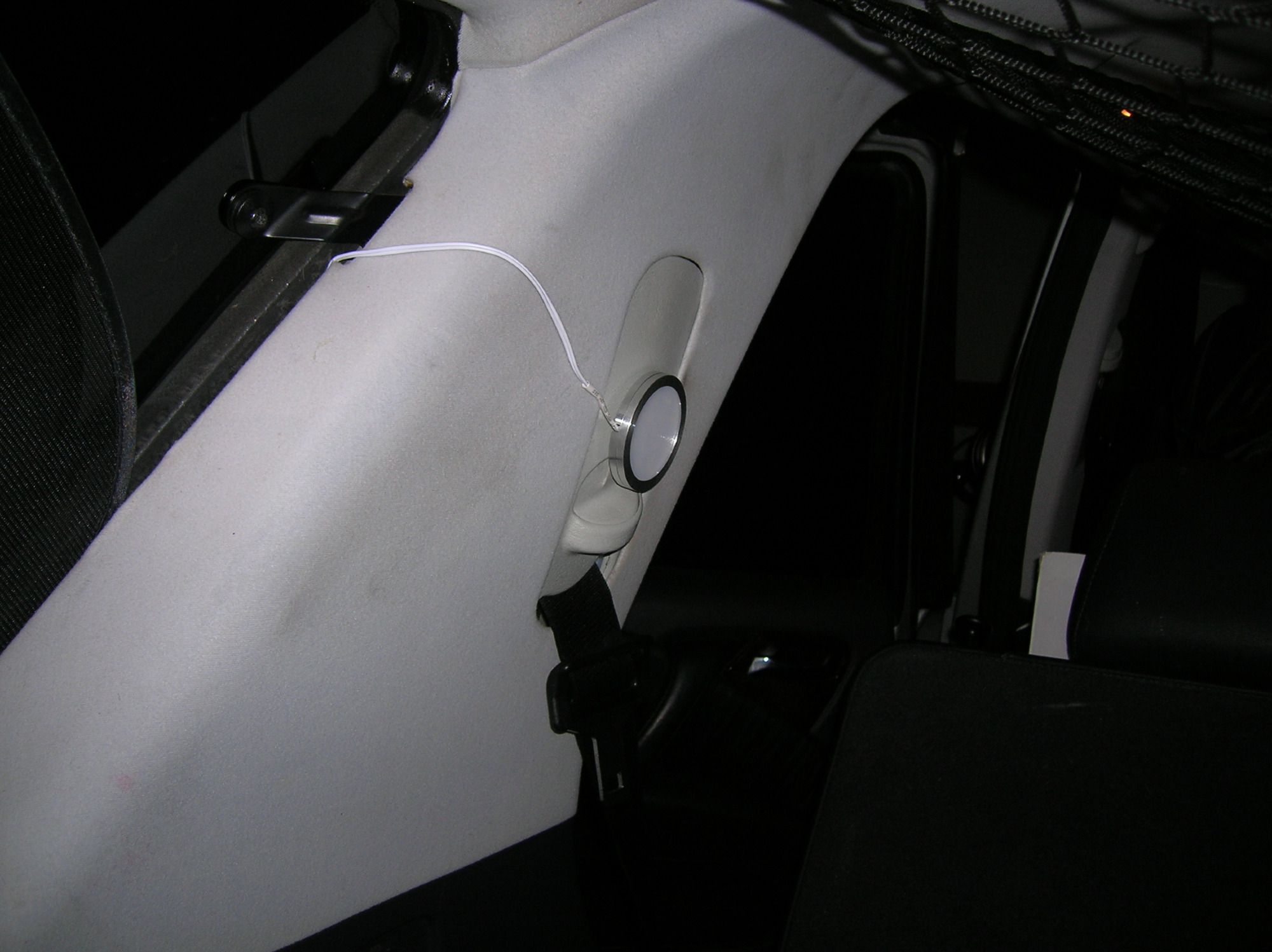

2.- Luces de lectura (ya las tengo, pero no he tenido tiempo de pasar el cableado y ponerlas donde van
3.- luces en la puerta trasera, para cuando este levanta, tener tres foquitos
4.- PArabolica y tele (la tele va fijada como si fuera en el vidrio trasero, y la parabolica, con un brazo articulado, a la parrillera del techo
5.- LA nevera, que estoy en una de compresor o una trivalente de Dometic que funciona con bombonitas de gas BTN 250

Lo prometido es deuda, amuestro el sistema electrico ya completo (creo que no hace falta mas por ahora)
Y las lucecitas encantadoras que he ido poniendo, de amazon, que van a 12 voltios y son leds

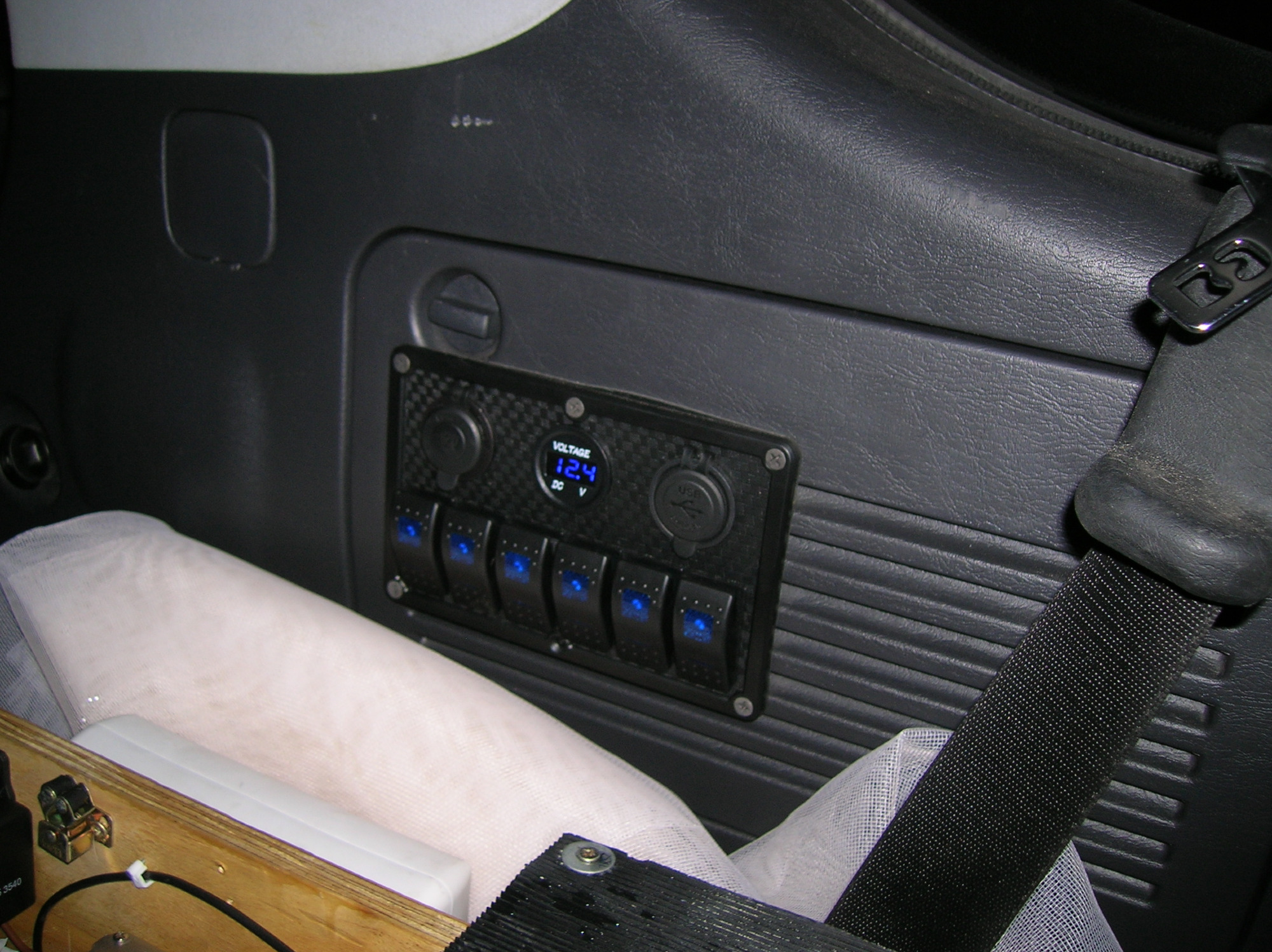

Y el panel en funcionamiento

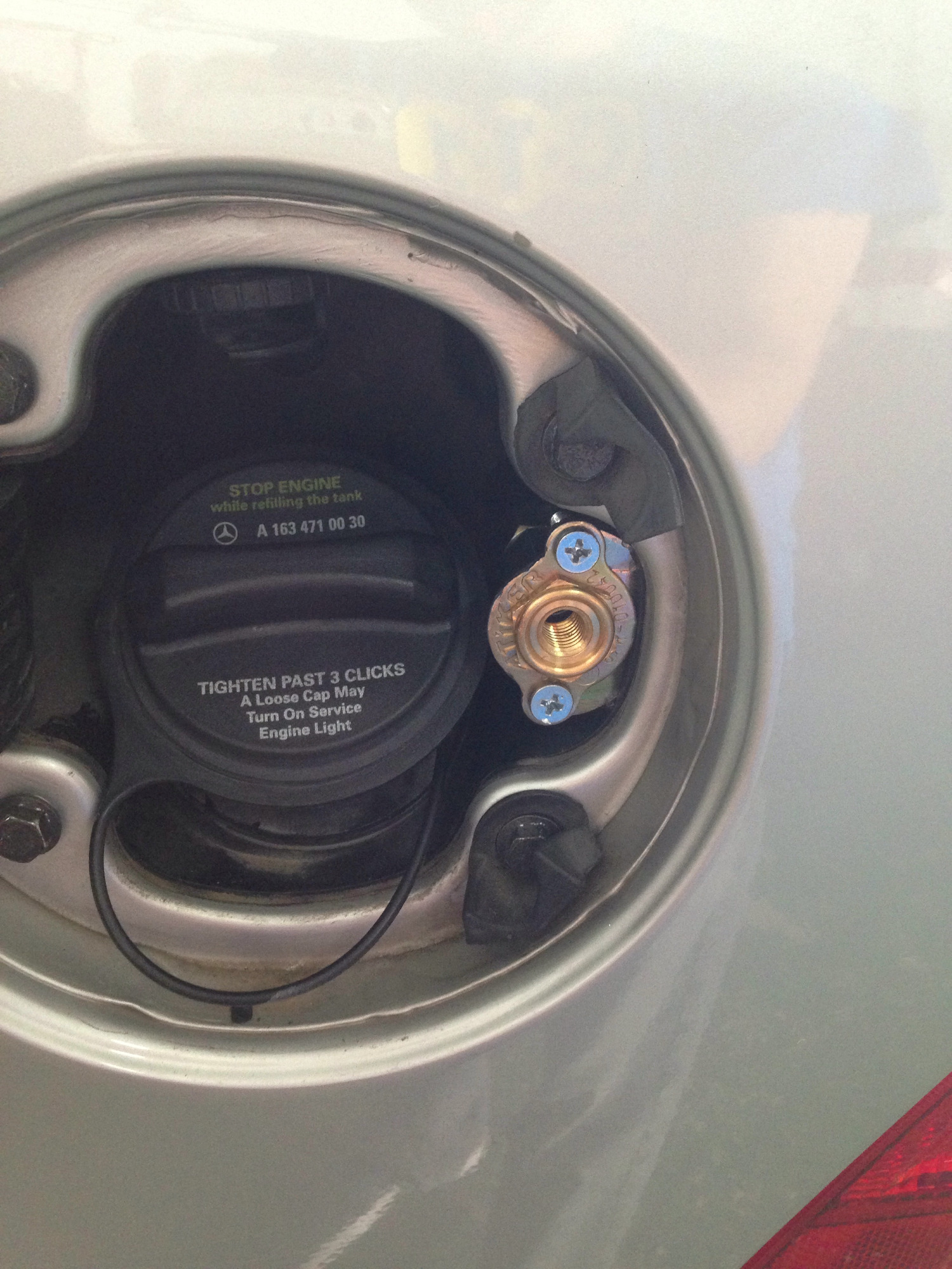

Y el GLP... ni te cuento, esto en optimas condiciones, conduciendo a 100.... sin peso, hace 7 km/litro jajajajaja, pesada en plano, unos 6.5 km/litro jajajaja, asi que cuando le monte el neumatico arriba, todo pesado y hacer 4000 km jajaja, el GLP es la salvacion...

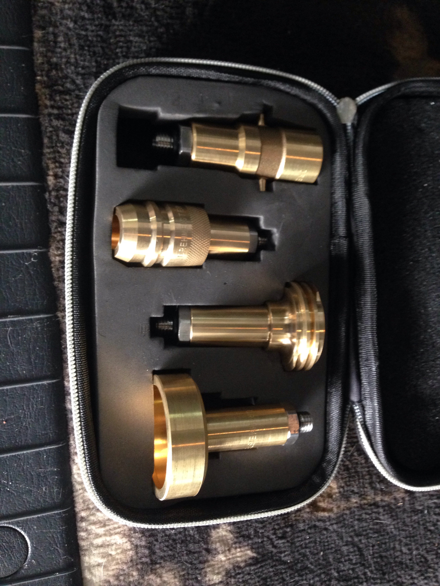

Dónde has comprado el kit de adaptadores de las boquillas de llenado de gas? Ando buscando algo así para cuando voy por Europa.

Te entiendo, pero fijate, el GLP necesario es.....

Y las boquillas vinieron incluidas con la instalacion, me lo hizo https://www.glpsystem.com/es/
Ese Sr es un profesional, y serio y responsable, adicionalmente, luego de mucho investigar me fui con el por TRES cosas
1.- Ya habia programado muchas ML 320 iguales a las mias
2.- El programa la inyeccion de combustible (gasolina) en conjunto con el GLP para el enfriamiento de las valvulas a TU estilo de conduccion, por ejemplo, el normalmente pone la entrada de "gotas" a 3000 rpm en aceleracion, le dije que yo no soy en general de acelerones y trato de llevar el auto a baja revoluciones (incluso este que es automatico) y en la entrevista previa me dijo... entonces tu entrada de gasolina es a las 2500...
3.- hicimos unos 250 o 300 km conduciendo yo, y el al lado mio con la computadora programando y modificando los valores del CPU del GLP para que el auto fuera lo mejor posible a mi estilo. Asi que desde el primer dia, no he tenido ni una falla, ni caida de fuerza ni se siente para nada. Es una instalacion hecha para MI en MI ML 320.....
Si, es mas caro que los demas, pero no usan la programacion standar, sino que la hacen a tu vehiculo, en las condiciones que esta con tu ESTILO.....
Y las boquillas, estas mismas mias las tienen en amazon...
https://www.amazon.es/Drehmeister-LPG-Juego-adaptadores-dep%C3%B3sitos/dp/B07NPVPKWK/ref=sr_1_1?__mk_es_ES=%C3%85M%C3%85%C5%BD%C3%95%C3%91&dchild=1&keywords=boquillas+glp&qid=1600707126&sr=8-1
Aqui las boquillas por paises en Europa

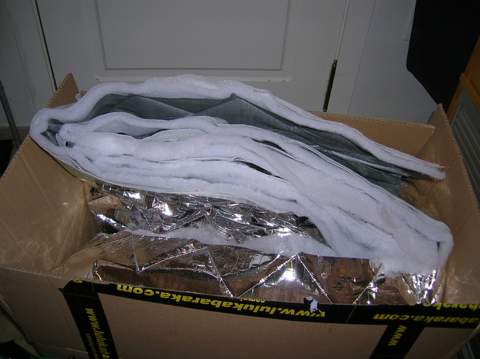

Para los oscurecedores, mira lo que he pensado:
https://www.lulukabaraka.com/fitxaProducte.aspx?idproducte=AKITO
Soy todo oidos, pros y contras
Un abrazote

Hoy han llegado unas cositas jajajajaja, luego me falta recortarlos, quien me presta una maquina de coser y demas, pero que emocion.. huele rico, a nuevo al abrir la caja...

Hola, muy bien lo mismo que compré yo
Lo llevé a una modista para que me lo cosiera, previamente hice los moldes de las ventanas en cartón y le llevé todo para que me lo cosiera, yo después me encargué de los ojalillos para las ventosas

que bueno, yo estoy buscando quien me lo cosa, pensaba cortarlos to muy bien, dibujar en cartulina las ventanas como tu, luego le paso marcador al aislante, corto y llevarlo a alguien con maquina que me lo cosa, pero voy a buscar quien me lo puede hacer muy bien.
Como abriste los huequitos? con el mismo troquel que trae para fijar las arandelitas?
