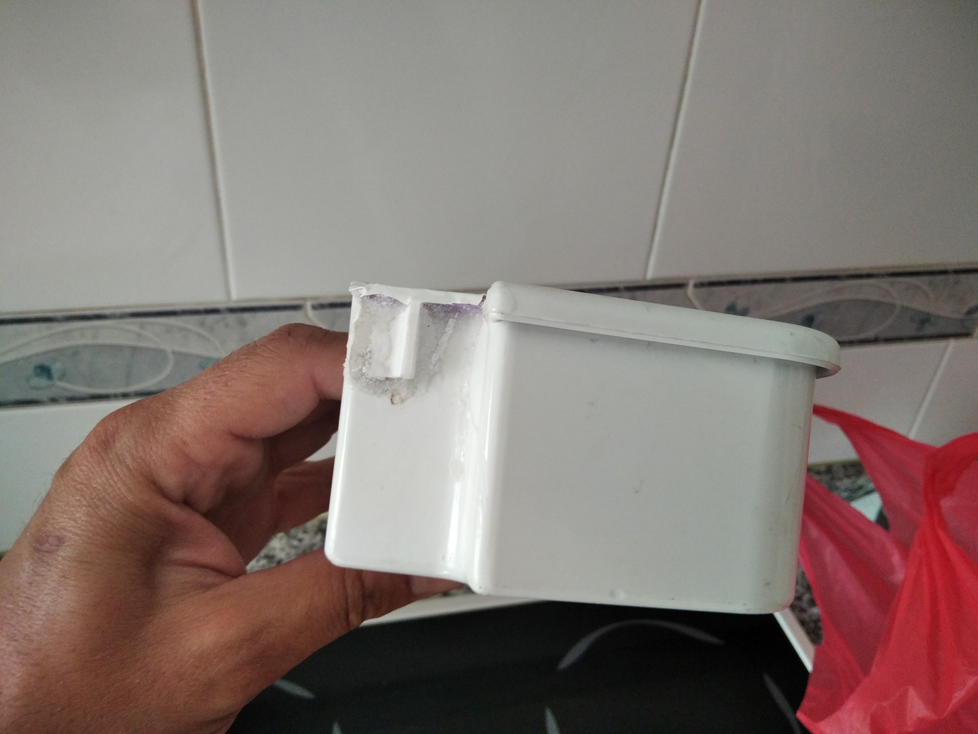

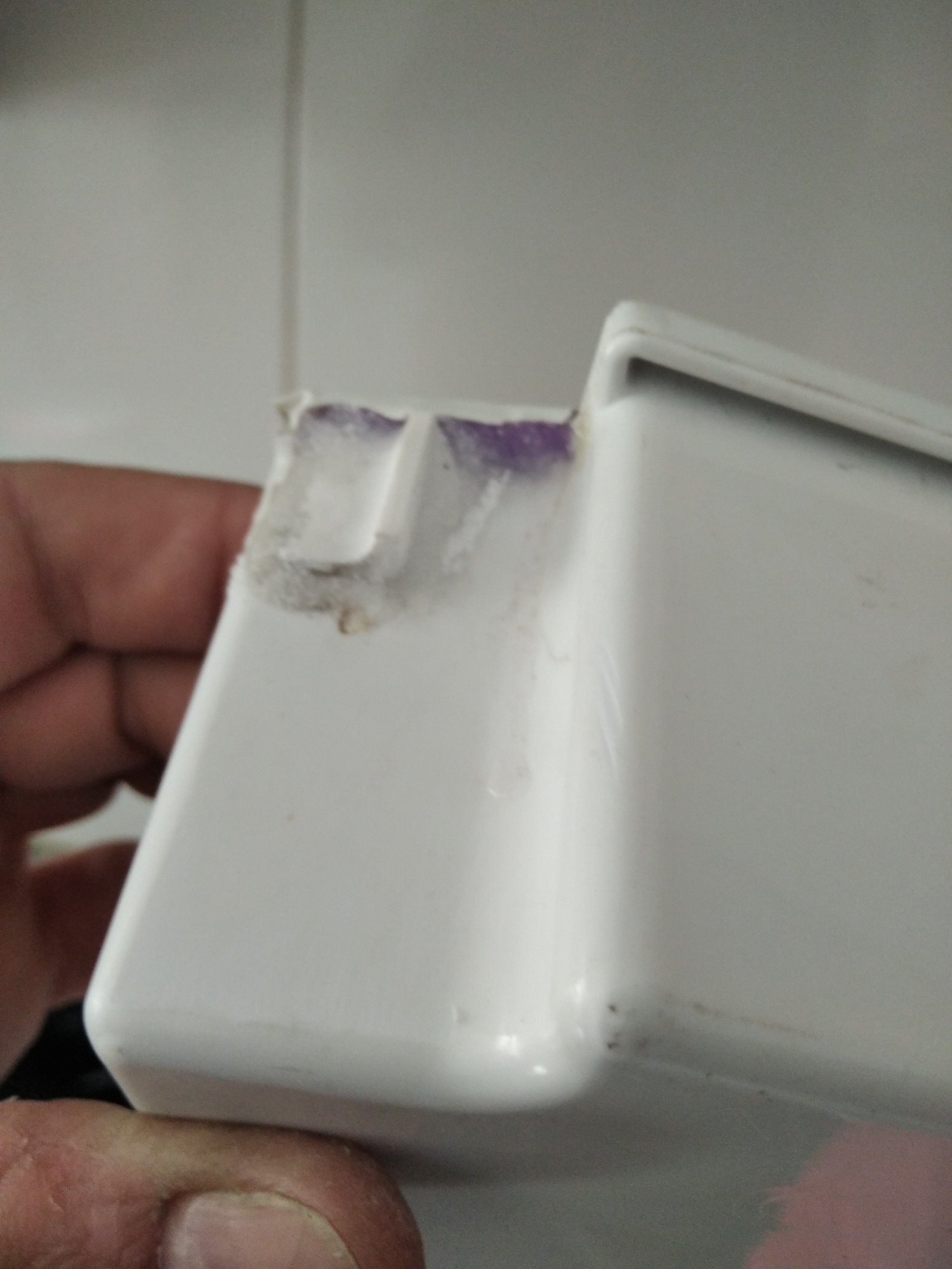

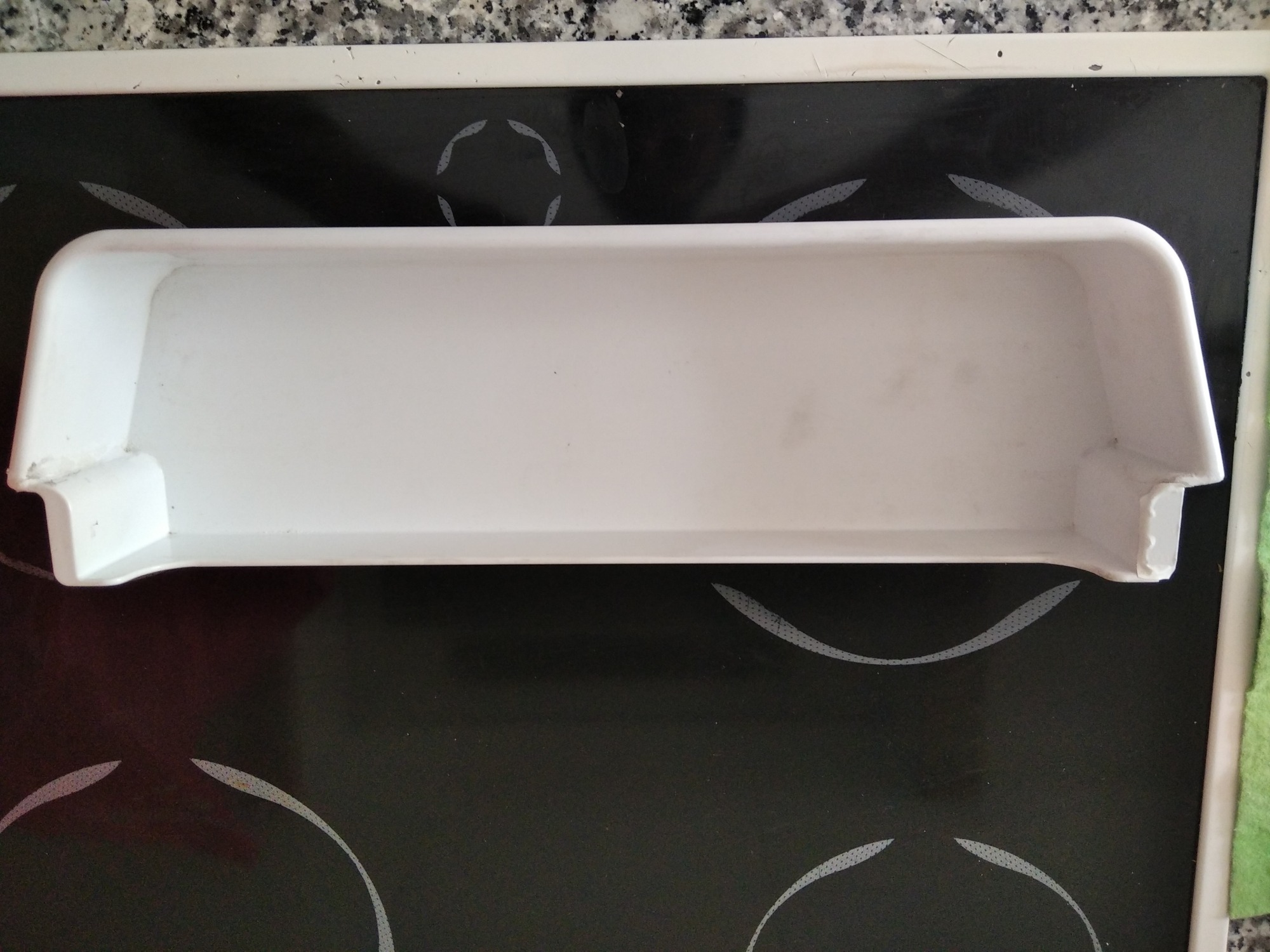

Buenas. Pues aunque no realice fotos del proceso completo por aquí pongo el resultado y si alguien tiene dudas que me pregunte.
Se rompió parte de la bandeja de la puerta de la nevera y ante la falta de repuesto corte unas piezas de plástico con la forma de las que se habían roto y las pegue con el auténtico milagro del Super Glue con bicarbonato y este es el resultado.
