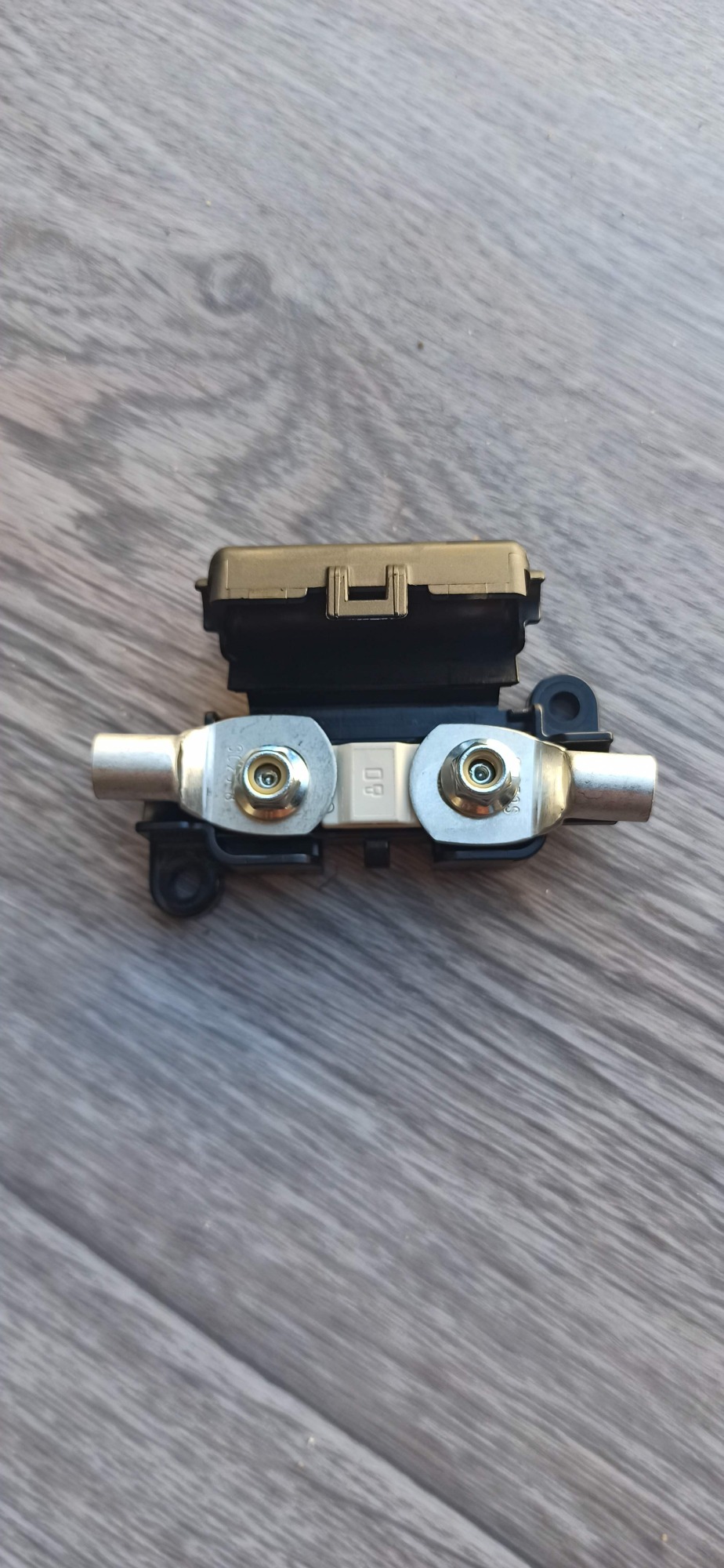

Saludos! Alguien puede decirme cuál es el problema aquí:
No puedo cerrar la caja y el contacto no lo hace en toda la superficie, parece que el conector es muy grande, es para 25mm y agujero del 8.
Alguna solución?
Gracias!

Parece que las anillas son mas grandes que el espacio que cierra la tapa, puede ser?

Los mini-ANL suelen llevar roscas M5, si las tuyas son para M8... ahí tienes el problema
Aitor54
Gracias, eso ha sido, comprobaré el grosor del tornillo del fusible y buscaré algunos de esa métrica. Gracias.

Más que el grosor del tornillo del fusible yo comprobaría que tienes los conectores adecuados, a mí me parecen grandes :S
