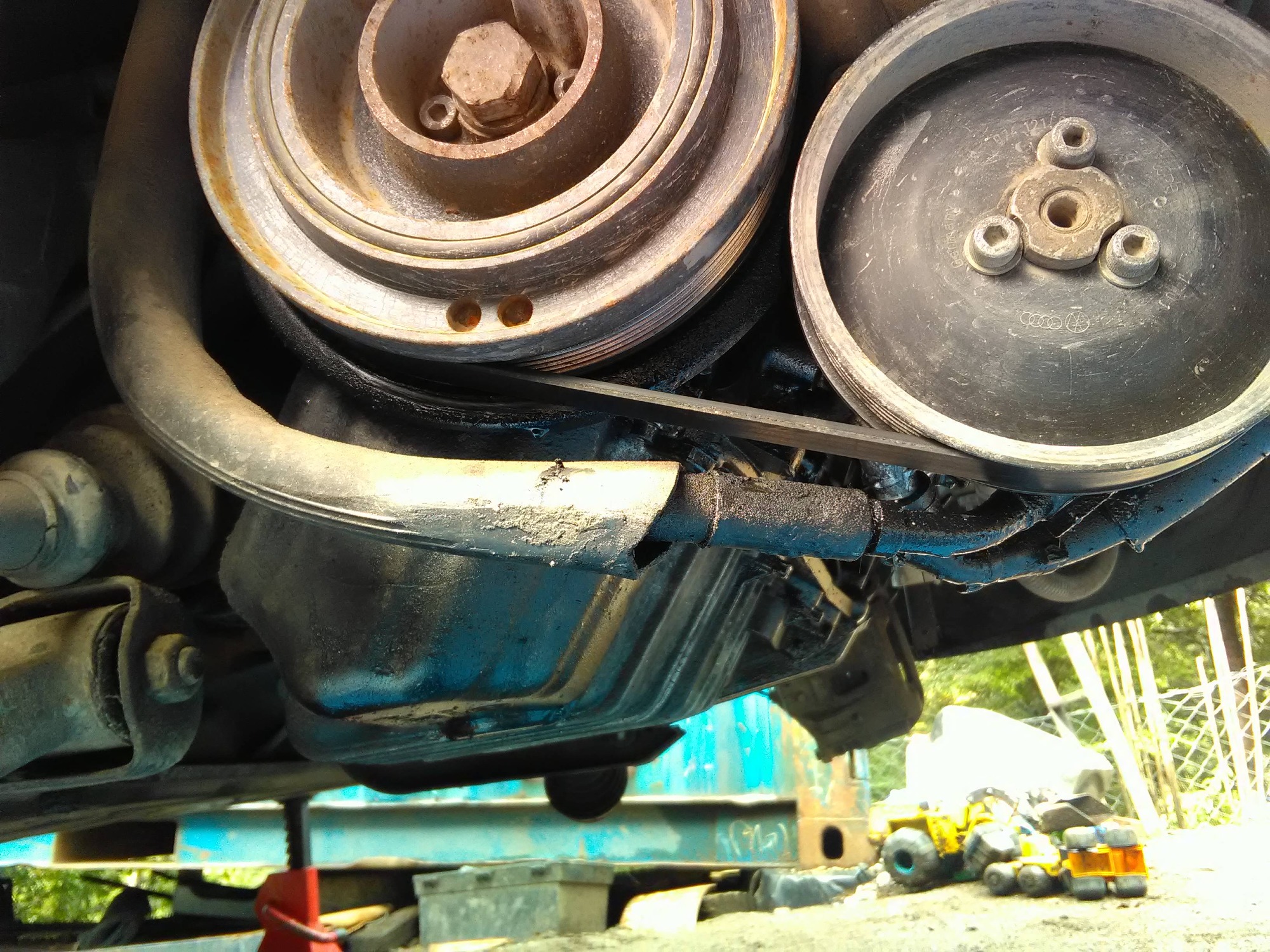

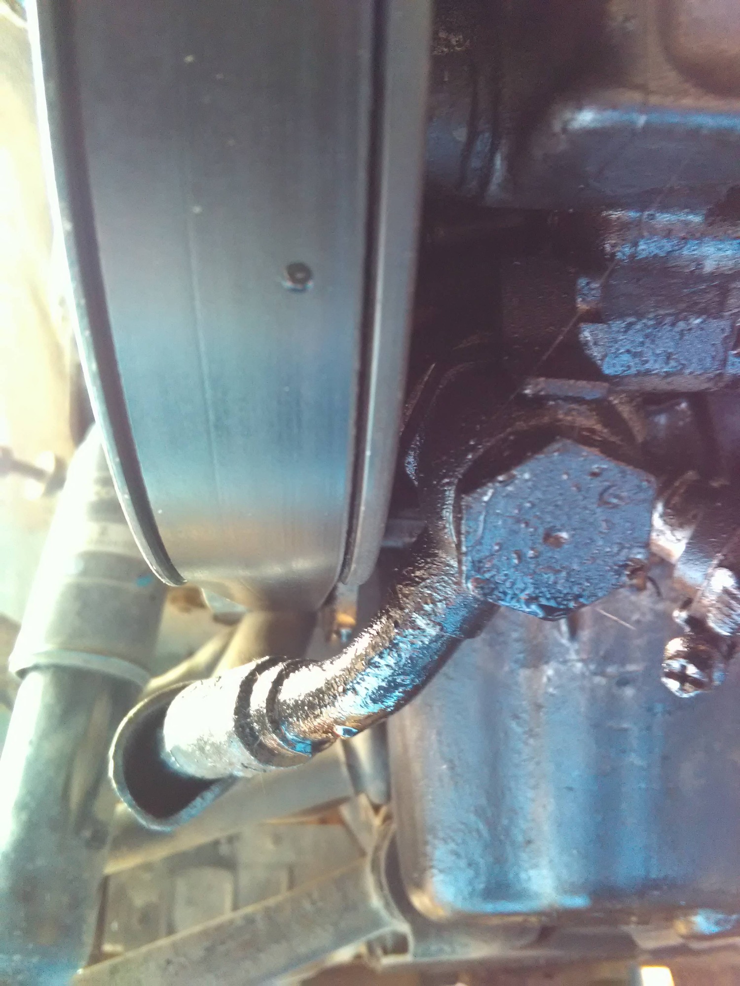

Estoy con una duda en la Correa de Accesorios o Poly-V.
Es una Transporter T4 2.4D 2001. Traida de Alemania. Vivo en argentina, y encontrarle repuestos es ¡oh difiicili!
No me han sabido decir, si es el eje de la polea, la polea, o la polea tensora la que esta deteriorada que hace que la correa gire tan alocadamente. La correa vieja no es porque le puse una nueva qie es super sensillo cambiarla y es lo mismo.
El tema es que, va tocando, y hoy nuevamente haciendole cositas veo que hasta va gastando el metal de una manguera.
1ro. Si me pueden contar que es esa manguera, de donde viene y a donde va.
2do. Analisis del problema, sera el eje, la polea o el tensor que deberia de cambiar?
3ro... Una solucion de no encontrar los repuestos, sera valido y posible... Darle. Un poco mas de curva a esa manguera?
Adjunto fotos para que sepan de que hablo.

Esa manguera es el hidráulico de la dirección, va del bote q ves junto al depósito de los limpias a la bomba de dirección q está ahí y la mueve la polea de la derecha de la foto.

No creo q sea ese tu problema.
El tubo está bien colocado a simple vista.
Deberías corregir ese movimiento de las correas.
Podría ser el Samper, además se aprecia un goteo de aceite q seguramente vendrá del retén de detrás de este
