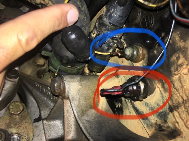

Hola
Quería preguntar si alguno sabe la función de estos 2 sensores marcados en la foto, y si no es mucho pedir si sabe el código de recambio.
También entiendo que para poder cambiarlos el motor tendrá que estar sin aceite y sin agua (yo creo que son sensores de aceite y agua)

SoyGenin
Cita de: Jucarrise en Agosto 31, 2020, 20:10:03 pmHola
Ambos son de presión de aceite, y si tienes dos es que tu t4 es anterior al segundo semestre del 99.
Las referencias dependen del año de fabricación y del motor.
Jucarrise
Ok, entonces algo más claro tengo.
Pero unos será de presión de circuito de aceite, pero el otro??
Y si, la mia es de junio de 1994.
SoyGenin
Cita de: Jucarrise en Septiembre 01, 2020, 15:32:27 pmOk, entonces algo más claro tengo.
Ambos son de presión. Uno mide un rango en un umbral bajo y el otro en un umbral alto, en correlación con las revoluciones del motor ( vía alternador). Es la forma que tenían en esa época.

Echa un ojo a esto : https://www.t4-wiki.de/wiki/Schalter_F1_(%C3%96ldruck)
deakipaya
Yo tengo una falla en esos sensores y es que me tira aceite por ahí, para cambiarlos tengo que vaciar el carter, o los puedo quitar sin problemas de tirar todo el aceite.... muchas gracias
manuel-pul
Al desenroscarlos te caerá algo de aceite,procura poner un cartón debajo y tener preparado el nuevo para ponerlo rápidamente,pero no te preocupes,que tampoco sale a chorros...
deakipaya
Cita de: manuel-pul en Noviembre 13, 2020, 14:44:15 pmAl desenroscarlos te caerá algo de aceite,procura poner un cartón debajo y tener preparado el nuevo para ponerlo rápidamente,pero no te preocupes,que tampoco sale a chorros...
mil gracias por la aclaración ...el lunes los pido y los cambio ya que funcionan pero me tiran bastante aceite por ahí
manuel-pul
Asegúrate que sean los correctos,hay varios tipos,por número de bastidor no debiera de haber fallo .
