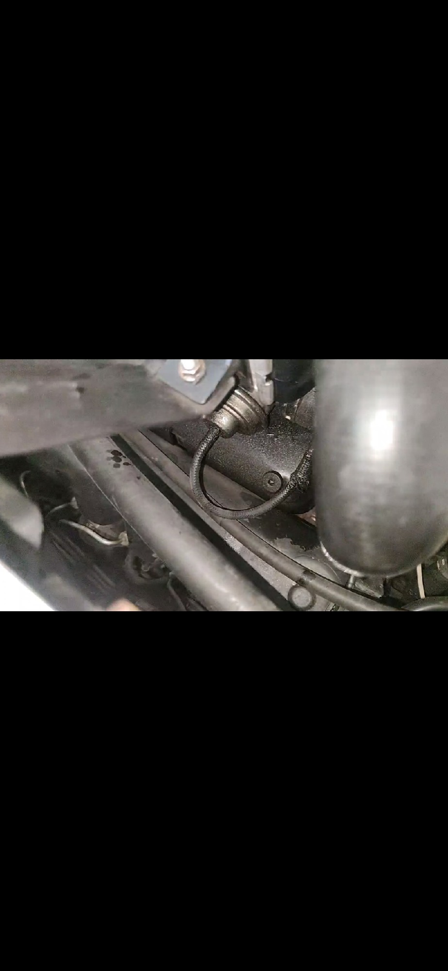

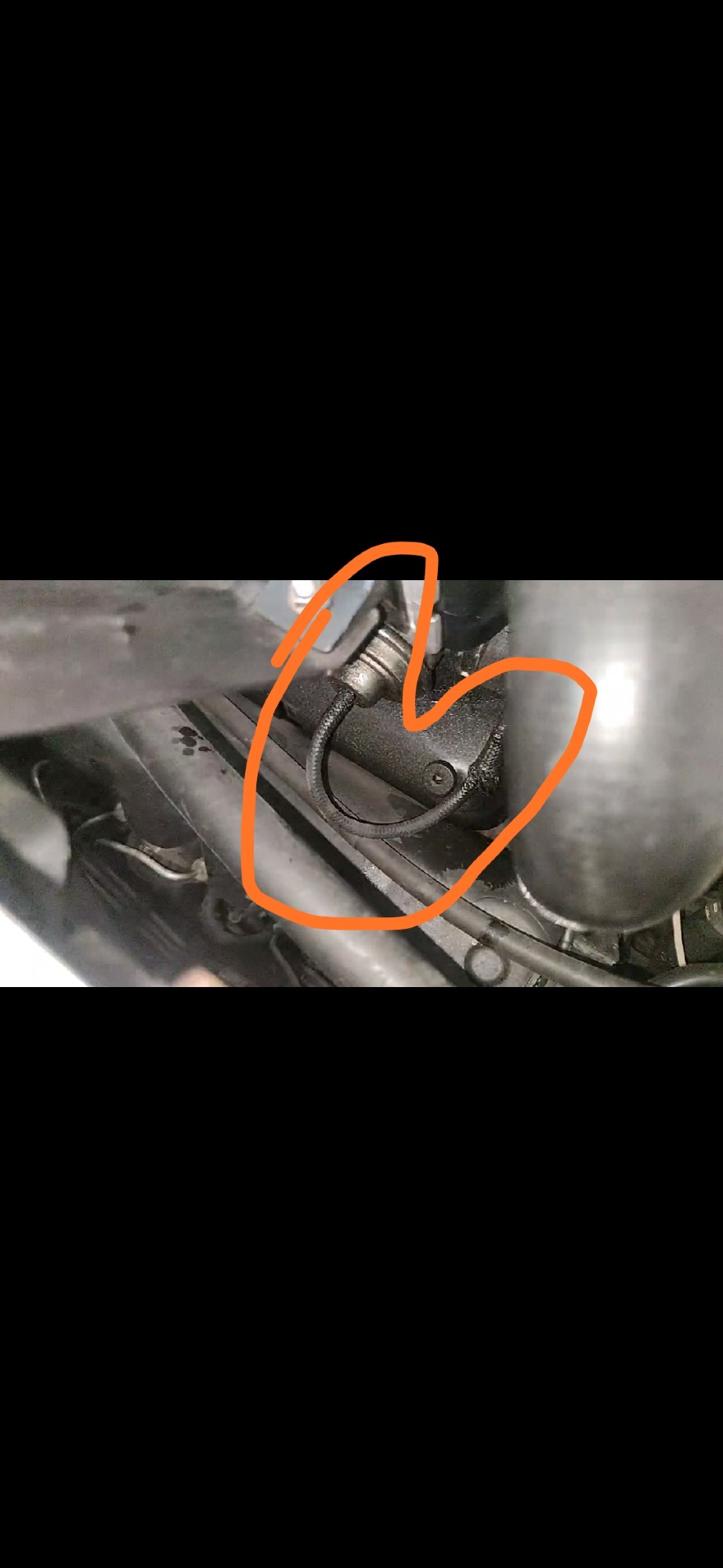

Buenas tardes tengo este latiguillo que resuda un montón y me gustaría cambiarlo xk creo que está rajado en algún punto pero no sé dónde puedo conseguir uno nuevo... Alguna ayudita ...ee... gracias
endika28
Perdon es una t4 2.5 102 CV del 1996

No estoy seguro,pero parece tubo del que se usa para el sobrante de gasoil en los inyectores,si lo quitas (tirando de el sale,si no tiene ninguna brida o abrazadera),lo puedes llevar de muestra,se vende por metros
SoyGenin
Es el tubo de vacío de la EGR y está rajado, si no la tienes anulada, que no ceeo por el rezume, debes cambiarlo.

Gracias por tan rápidas respuestas.... Pues la EGR estaba anulada que quieres decir que la admisión cómo estará? Mal rollo que este eso así? Si k ay veces que cuando la arranco sale humo blanco no siempre .... Donde puedo conseguir esos tubos?
kangrena
En una tienda de repuestos, ese es de los más gorditos, creo recordar que de 4
Pídelos de silicona, entran fácil y por lo visto son más duraderos. Yo que soy un aprietatuercas cambié todos los tubitos de vacío y limpié la EGR. Animate que no es muy complicado, y si tienes la admisión muy taponada plantea llevarlo a algún sitio para que te la limpien, eso me da que es más difícil.
