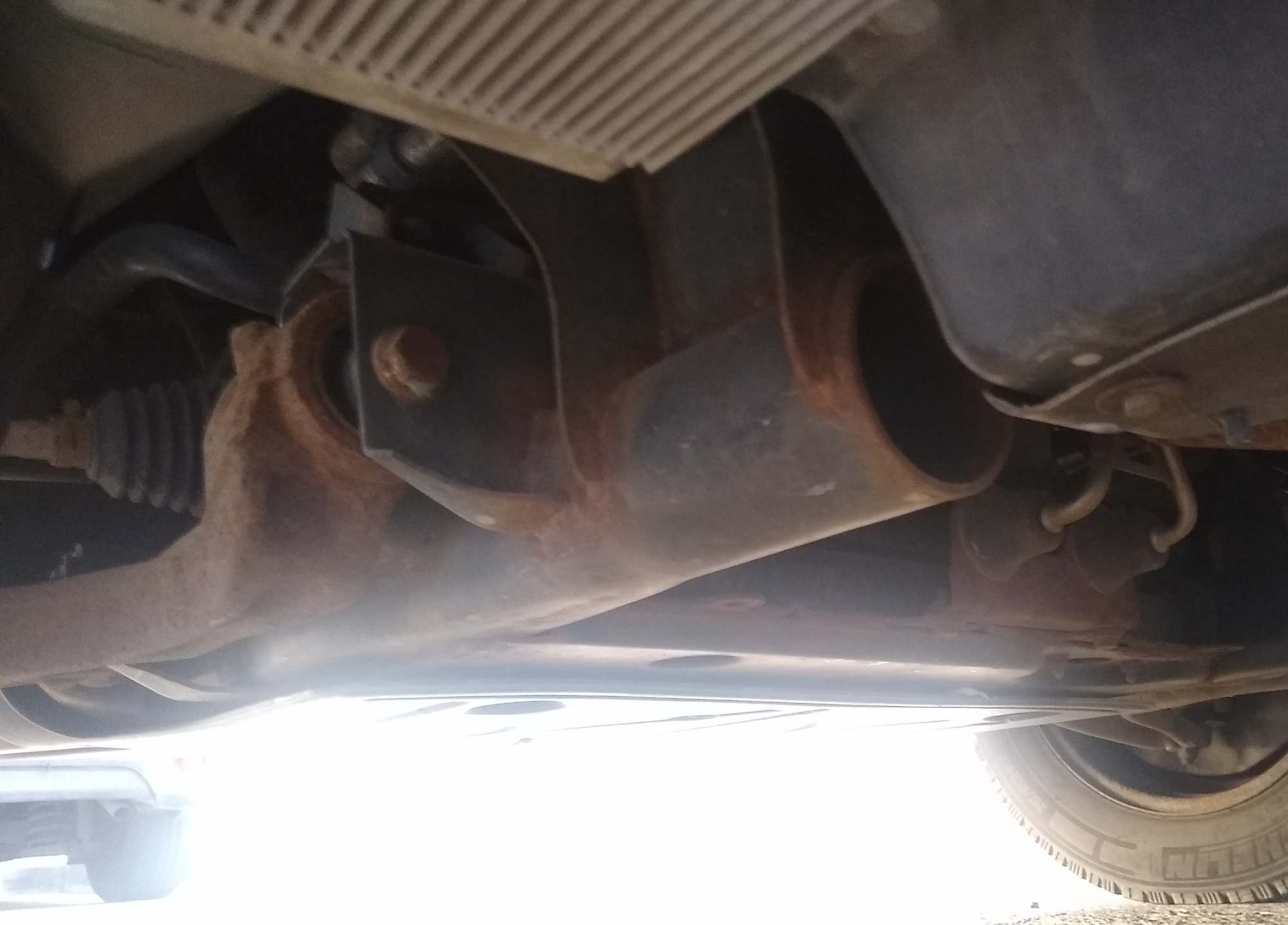

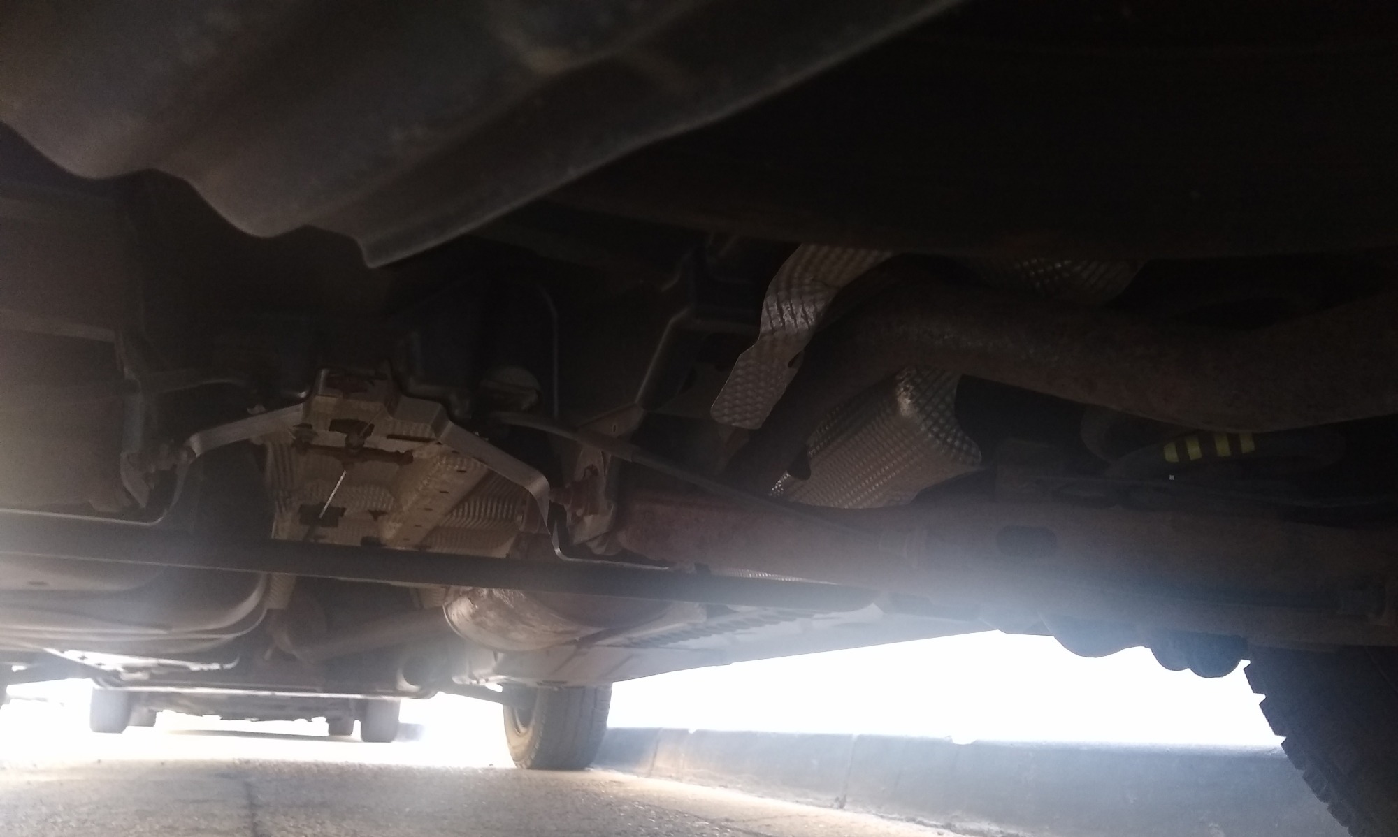

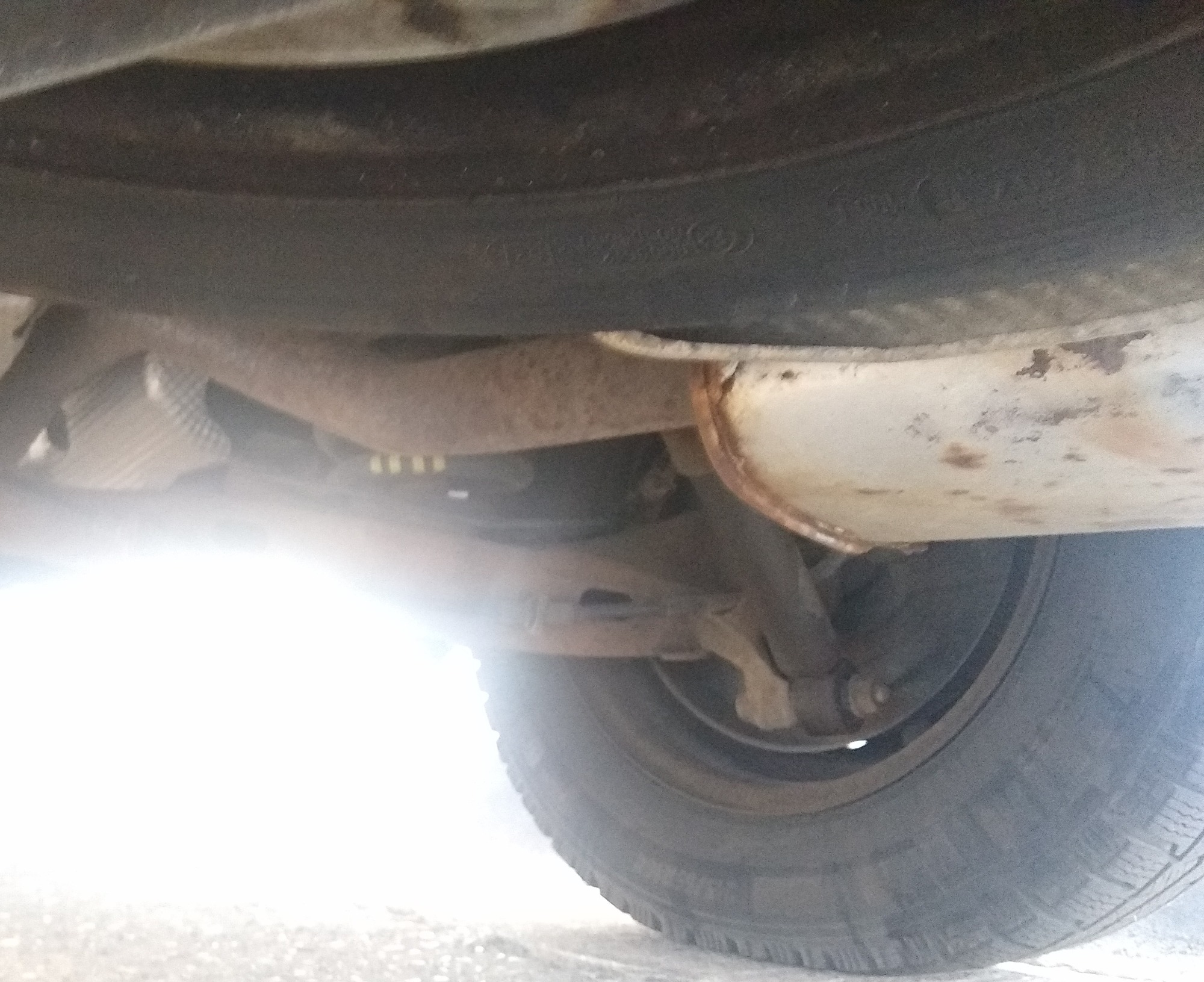

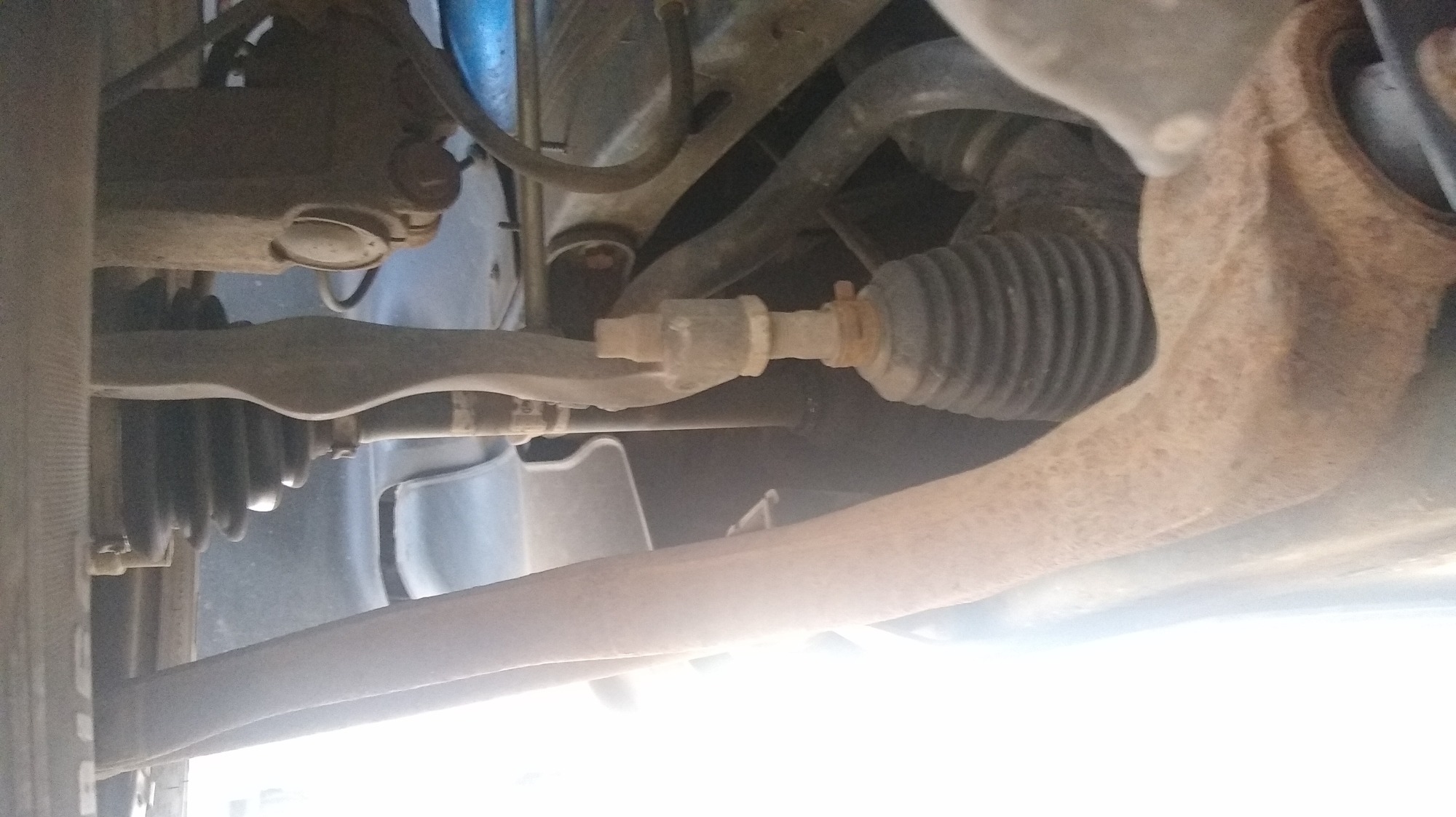

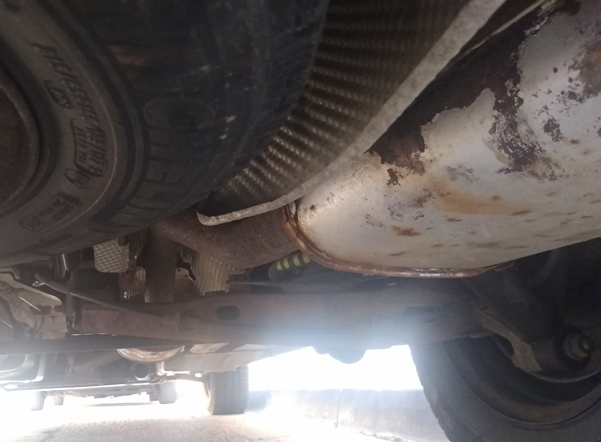

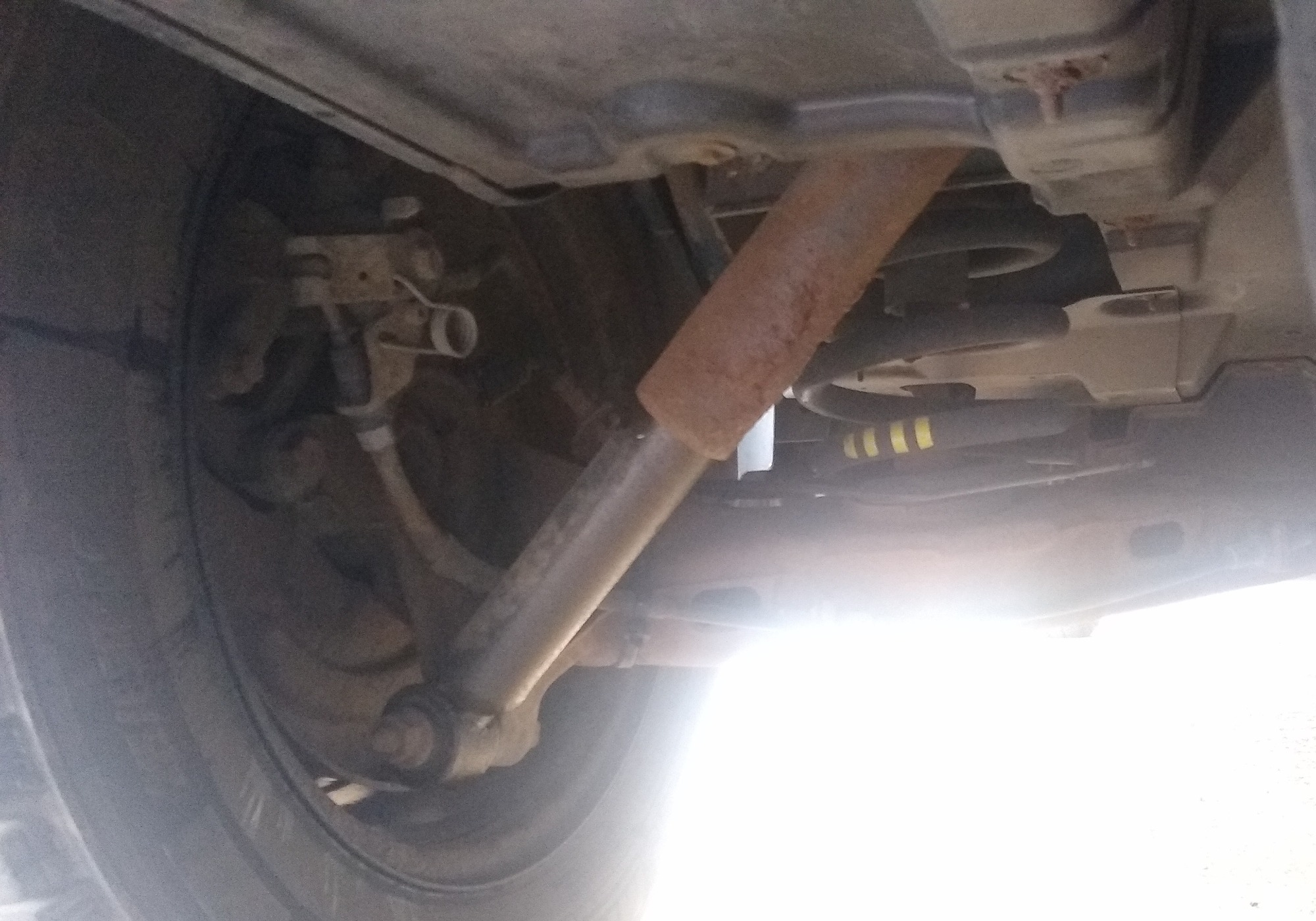

Hola qué tal!! Soy nuevo, tengo en vista una T5 del 2006 ... Son preocupante estos óxidos??
Lanko
He estado leyendo sobre los transformadores de oxido, alguien lo ha probado?, seria efectivo?, gracias.

Prorace
No es nada especialmente preocupante. Es todo superficial, y lo mas afectado (amortiguadores traseros y escape) son piezas de facil cambio.
Nisio
Lo que se ve no es preocupante, el problema es lo que no se ve, con los años seguramente acabes teniendo problemas de corrosión en la propia carrocería, la cuna o piezas estructurales, pero muy a la larga. Si quieres usarla unos años y deshacerte de ella posiblemente no te pase nada.

Buenas,yo tuve unaT5 importada.
Tuve que cambiar todo el escape. Y lopeor era lo que no se veia!!!! Los km que le habian quitado del cuentakilometros!!!!!! Revisala bien!!!!

Saturneta99
Yo vengo a dar por culo....
Si esta recien pintada es por que le an saneado los puntos de óxidos en la carrocería. Si lo an echo bien no te tienes que preocupar por nada por que te quedara bien y sin Ningún problema... Pero si solo an retirado óxido superficial y an echado masilla y pintado.... Mala reparación, pronto estará de nuevo todo oxidado y con más agujeros... Se puedes mirar detrás de los paneles del tapizado del interior, se ve si hay agujeros o óxido, y sino pasale un imán si no se agarra a las zonas pintanas es que están enmasilladas a tope osea mal muy mal!!! Espero no haberte roto mucho la cabeza. Y si solo te da miedo el óxido de la cuna los amortiguadores y el escape cómprala trankilo el escape se cambia los amortiguadores lo que ves es un protector y la cuna creo que te mueras antes de que ese óxido la dañe para tener que sustituirla

josesum
hace diez años tuve un subaru, lo compre nuevo y el primer invierno pasaba todas las noches o muchas de ellas detrás del quitanieves y en pocos meses tenia todos los bajos asi, era un oxido muy superficial y no fue a mas, aunque por las fotos no se puede apreciar mucho no parece muy preocupante pero lo ideal seria que lo viese en persona alguien que entendiese.

Bidassoa
Estas furgonetas importadas de Alemania vienen casi todas así, sobre todo las del norte.
Allí echan un liquido en invierno el las carreteras anti hielo bastante corrosivo por
eso están así.
Solución, el escape dejarlo y el resto de las piezas mecánicas limpiarlas bien y pintarlas
con una pintura especia para el oxido, amortiguadores cambiarlos, estarán muertos.
La mía vino así de oxidada, por los bajos, lo demás esta impecable.
Cepillo de alambre, paciencia y pintura
Saturneta99
No os volváis locos a cambiar sin ton ni son cuando los amortiguadores estén mal que los cambie el escape al romper y la cuna creo que se acabe el gasoil antes de que el óxido se coma la cuna
