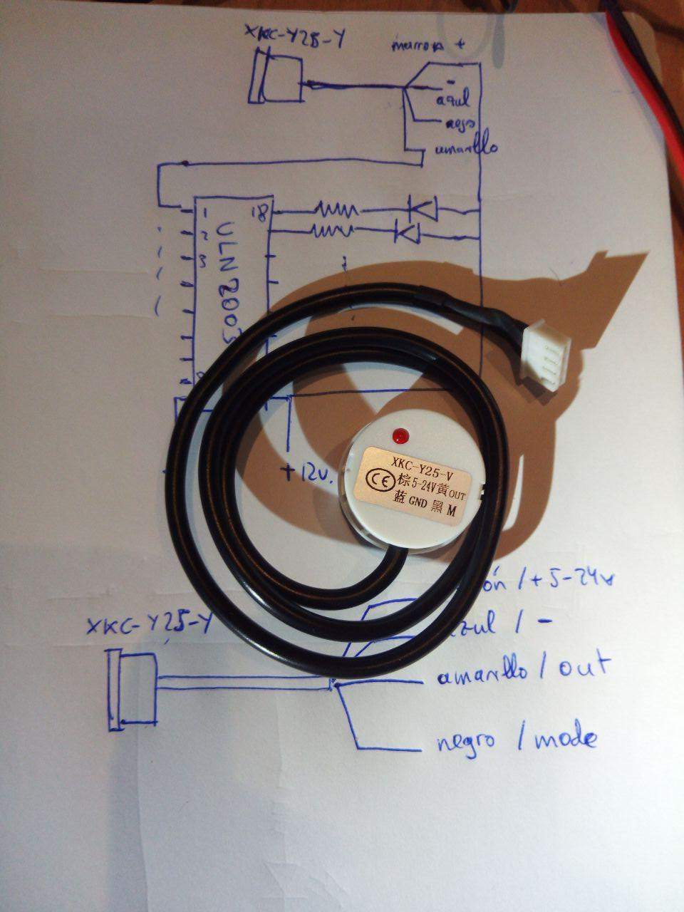

El sensor lo podéis buscar, es barato y funciona por proximidad. Se llama XKC Y25. Lleva 4 cables:
  • marrón: positivo (entre 5 y 24v)
  • azul: negativo (0v)
  • amarillo: señal de salida (0v o voltaje de entrada)
  • negro: modo (si metemos la señal negativa 0v entonces se invierte la salida)
Además tiene un led en el propio sensor por lo que se puede ver directamente e incluso usarlo de forma portátil con una batería o pila, recordar que con 5v ya funciona.

Una fotilla del cacharro:

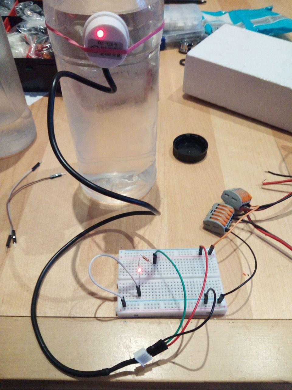

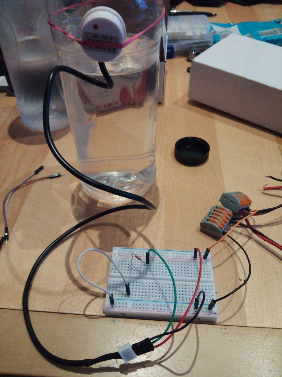

Aquí dos fotos montado sobre la placa de pruebas con 12v y el modo normal, es decir, si detecta líquido enciende led del sensor y envía a la salida el voltaje de entrada.

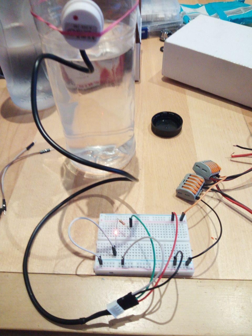

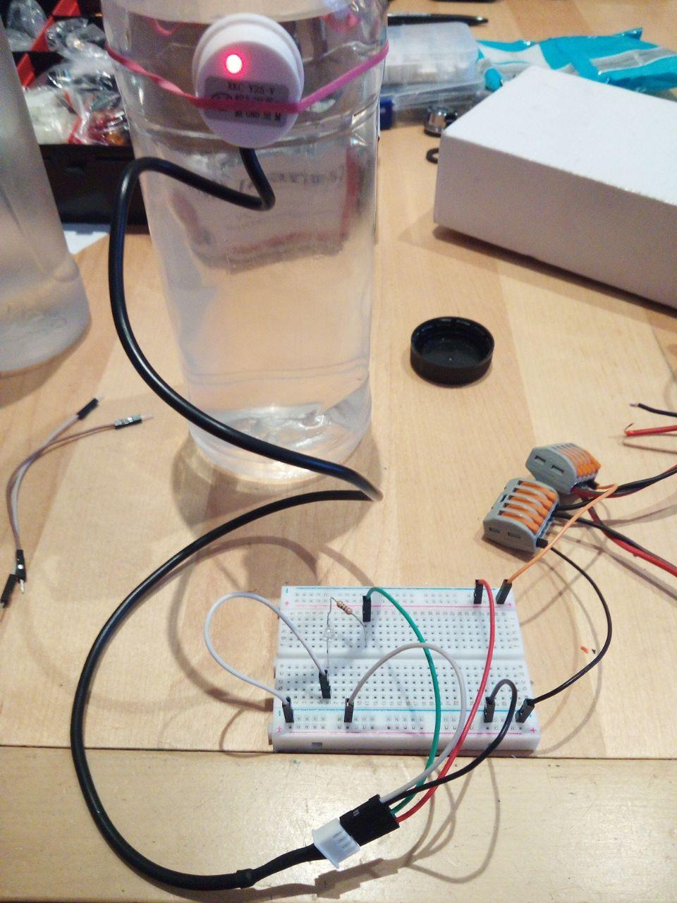

Aquí dos fotos con el modo inverso. Hay que meter la señal - (0v) en el cable negro del XKC-Y25.

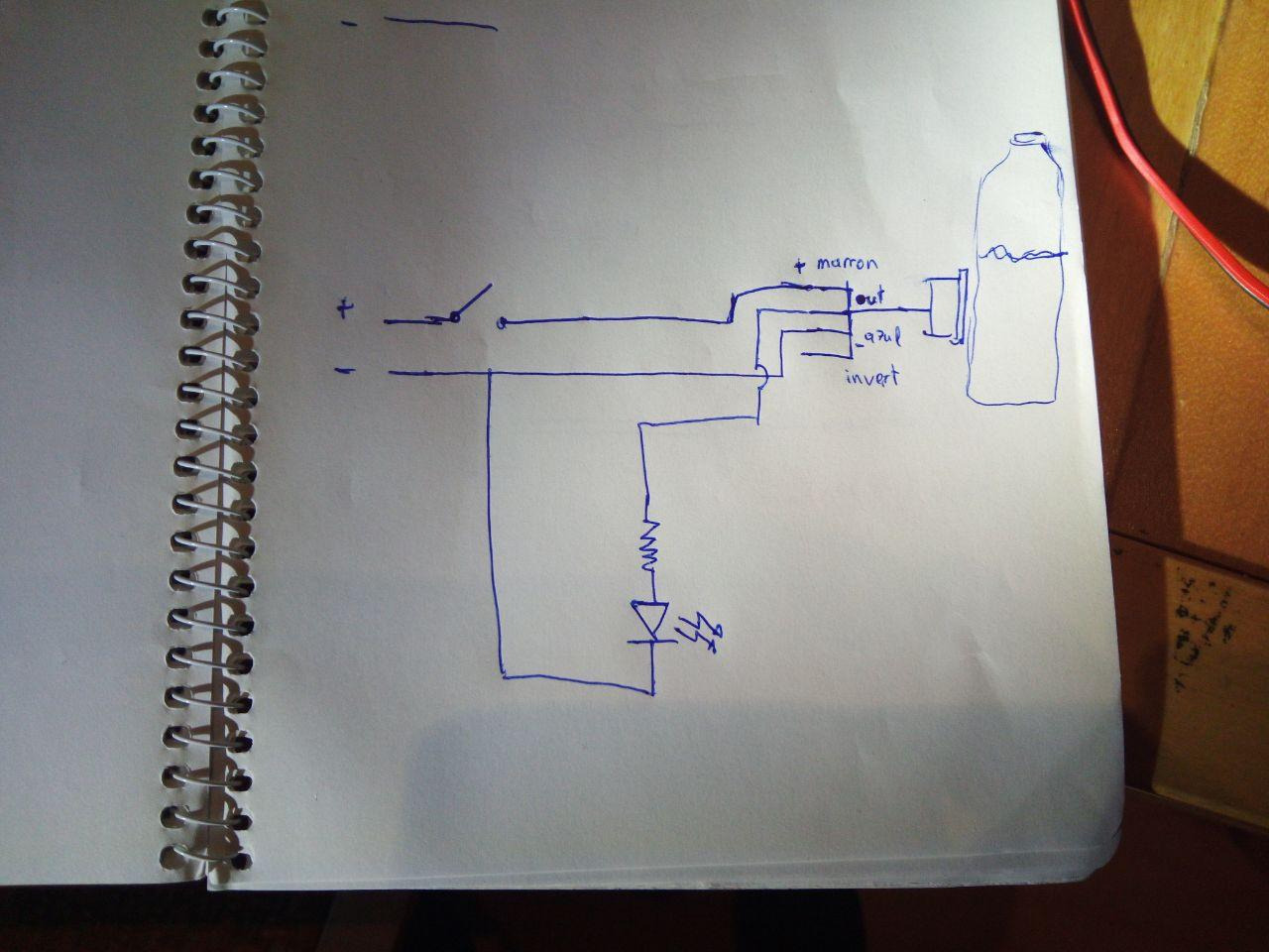

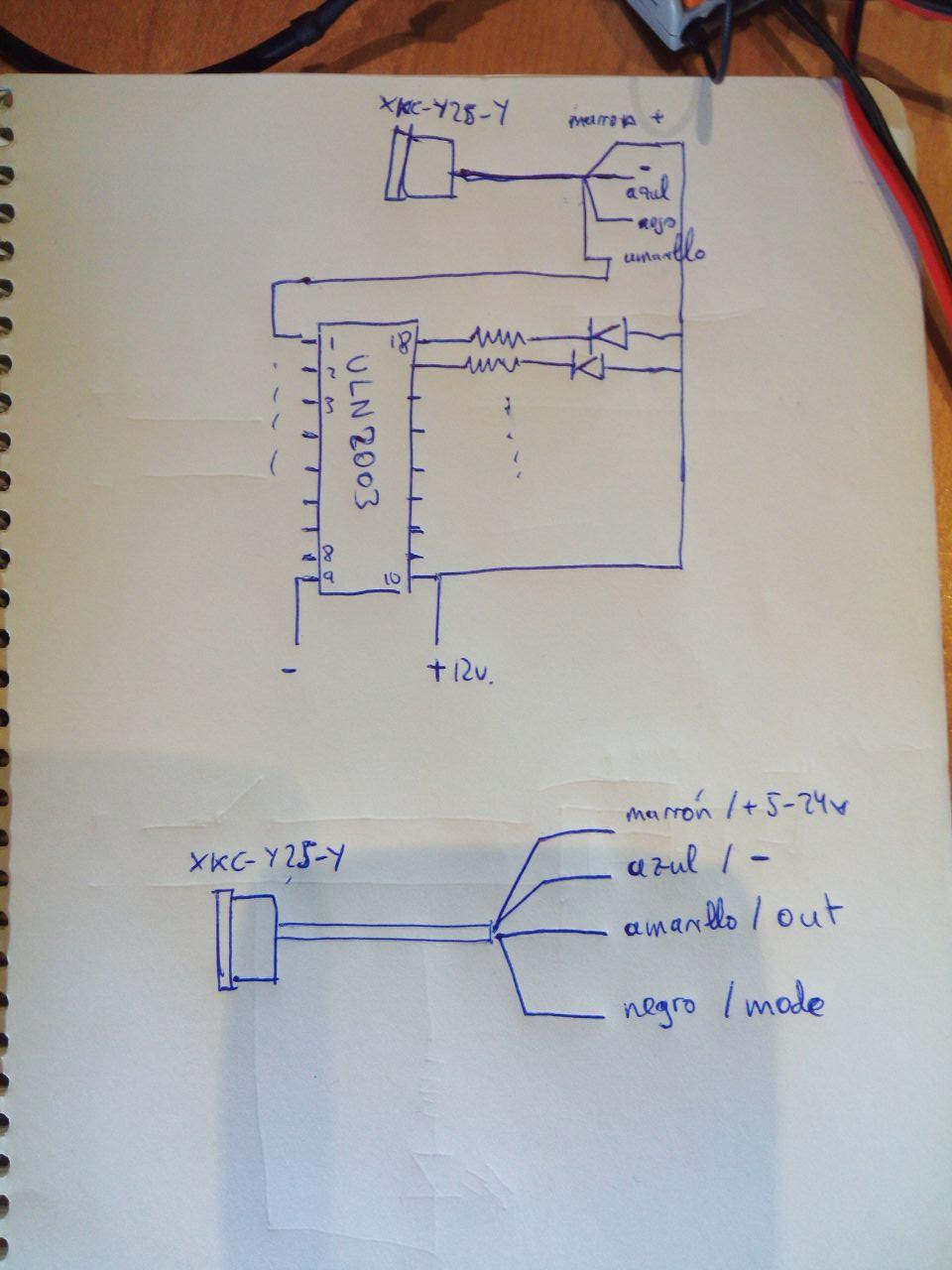

Un esquema sencillo como el de las dos primeras fotos de funcionamiento. Hay que tener en cuenta que la señal de salida es eso: una señal, no vale para alimentar. Por eso el led que hay que la placa de pruebas luce tan poco.
Aquí sería un esquema con un ULN2003 que permite recibir las señales y activar en las patas de salida para así alimentar los leds correctamente. Puse en el esquema un par de leds, pero como vereis en el panel que tengo yo uso 8 leds (4 niveles para cada depósito).

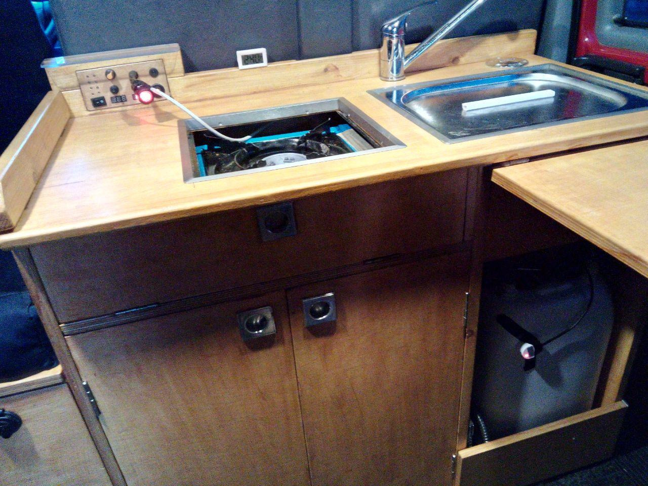

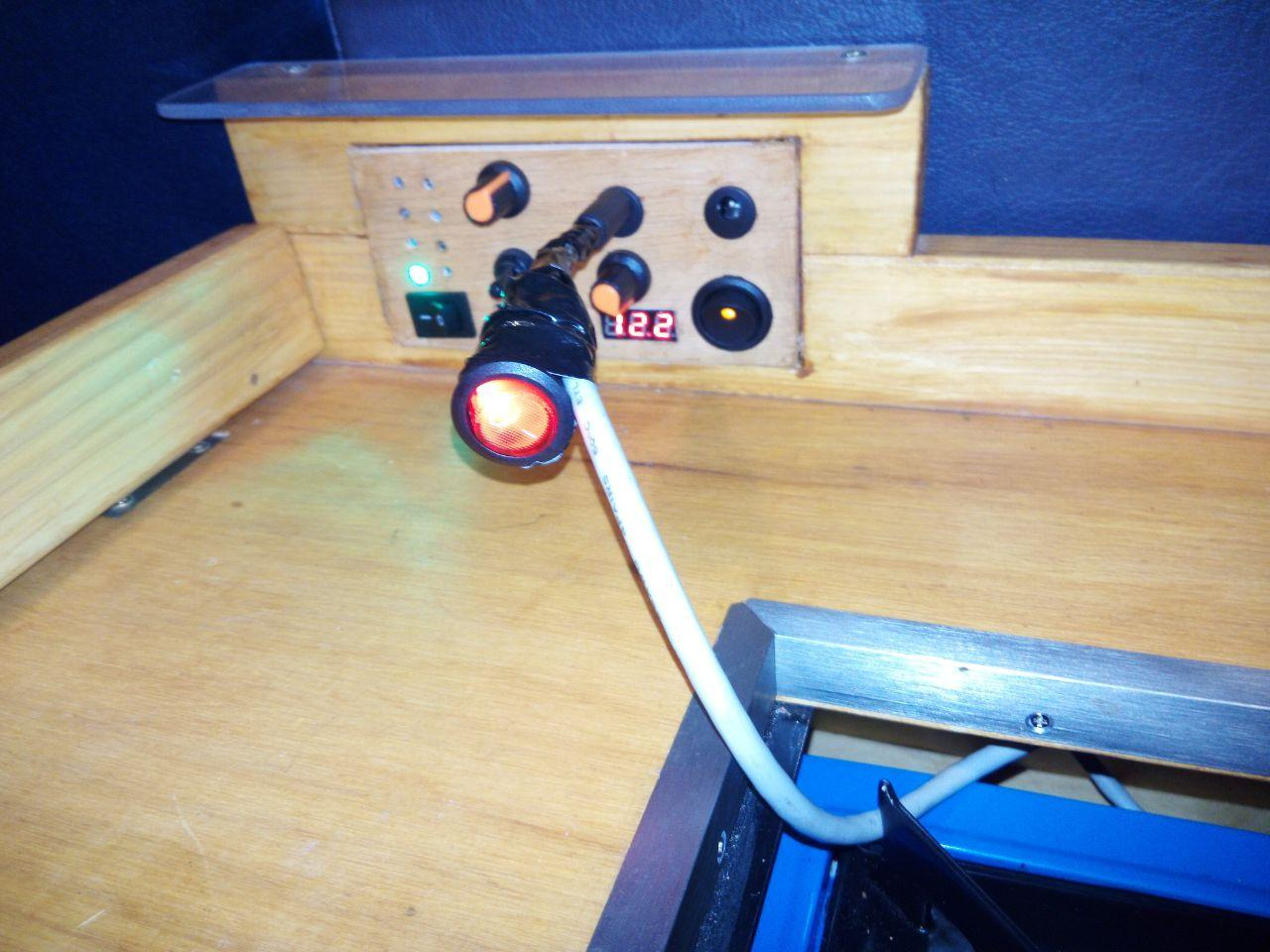

Un montaje portátil o de prueba paraque se vea el funcionamiento. El XKC-Y25 está pegado cutremente al depósito de limpias que está lleno. Arriba en el panel tengo una salida de 12v donde tengo conectado el sensor y lleva un interruptor con led rojo para verlo cuando detecta agua y no tener que mirar dentro de la mesa.
Aquí se ve un poco mejor.

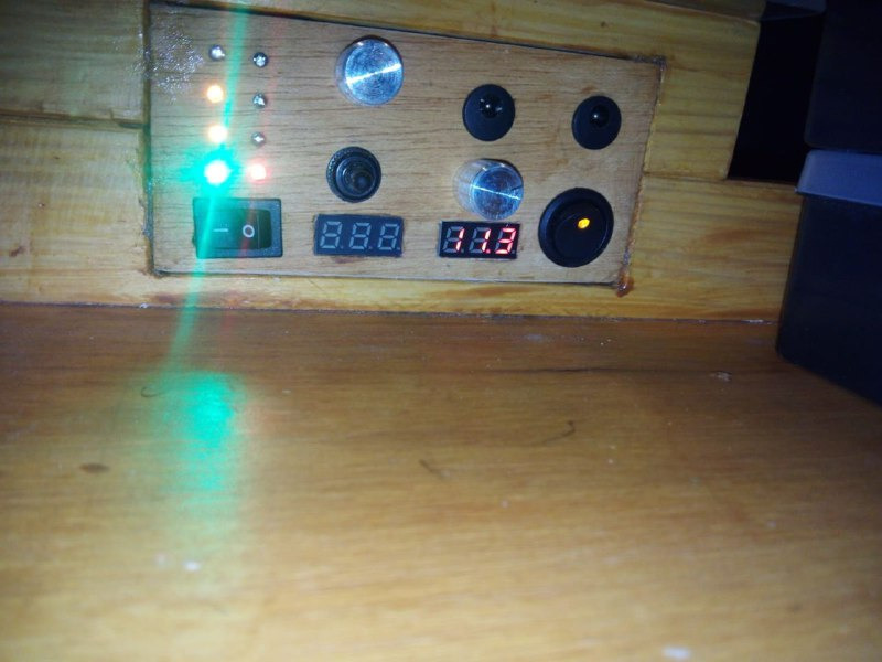

El led verde sería el montaje final, es el depósito de sucias que está a 1/4. La otra hilera vertial sería el de limpias.

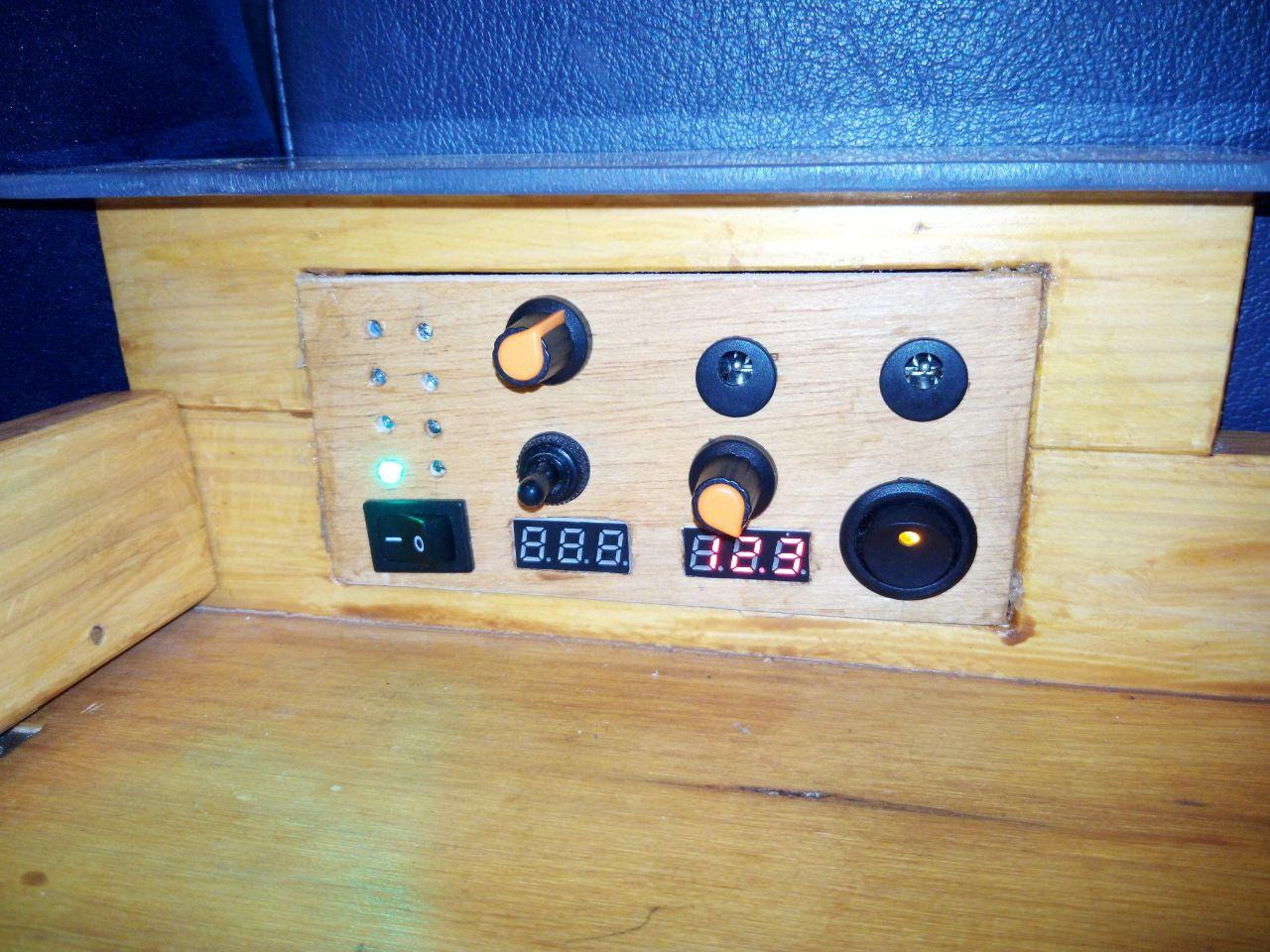

Aquí se puede ver el panel
Aquí con el depósito de sucias a 3/4 y el de limpias a 1/4 de capacidad.
