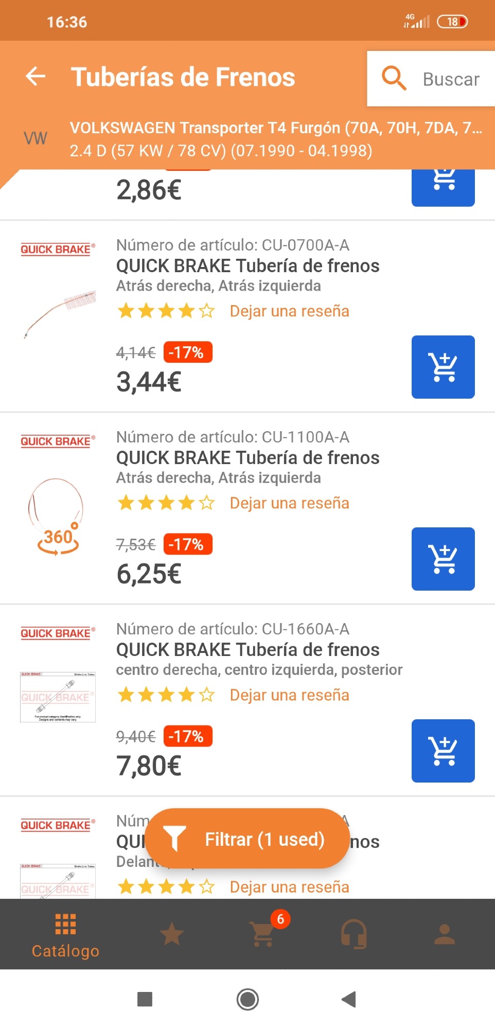

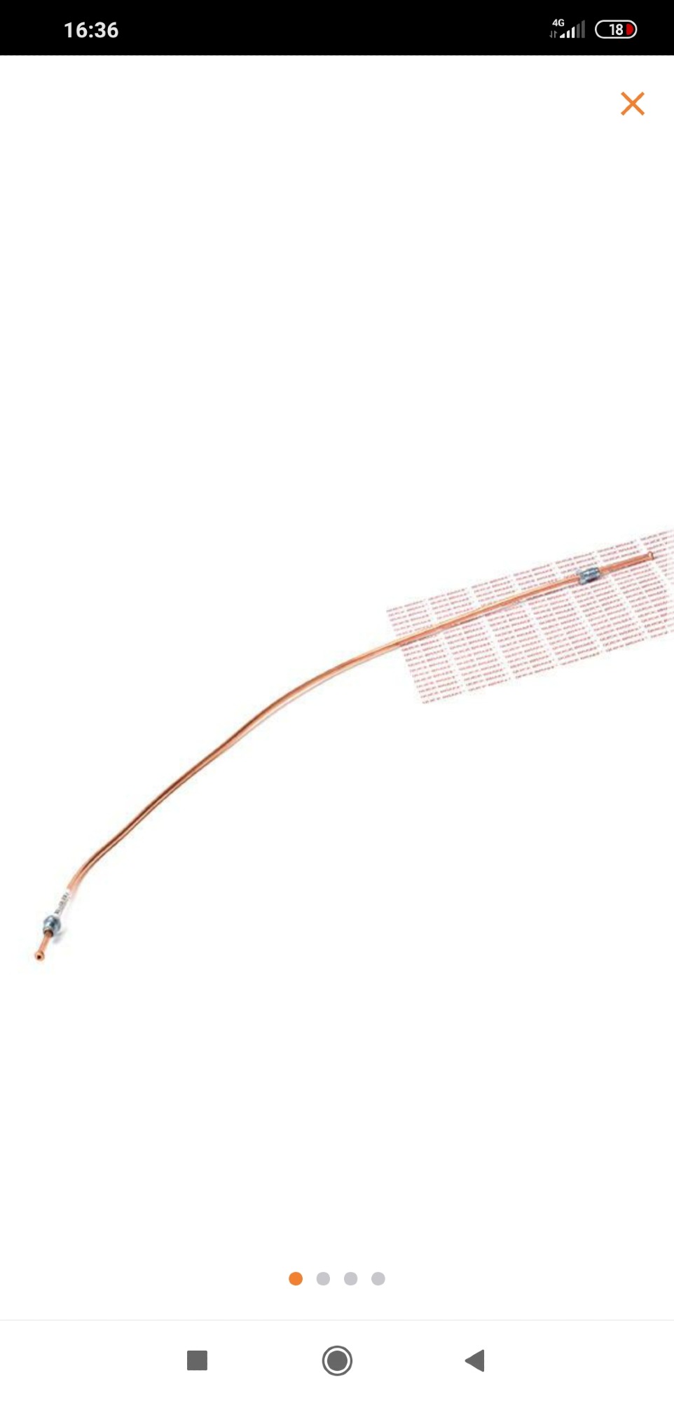

braking
Parece que autodoc lo tiene y bien barato
Un saludo a todos.
