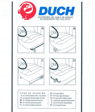

He estado mirando el duch- pitón , no me aclaro como engancharlo debajo d l asiento como dice ,
Es " más fiable " que el bullock?
JmGarciaM
Agosto 14, 2020, 20:28:32 pm #13 Ultima modificación: Agosto 14, 2020, 20:34:41 pm por JmGarciaM
Cita de: kurly en Agosto 14, 2020, 18:55:56 pmHe estado mirando el duch- pitón , no me aclaro como engancharlo debajo d l asiento como dice ,
Lo enganchas a cualquier "hierro" de debajo del asiento del conductor.
No es que sea mas fiable que el Bullock, son complementarios. Mejor los dos.
