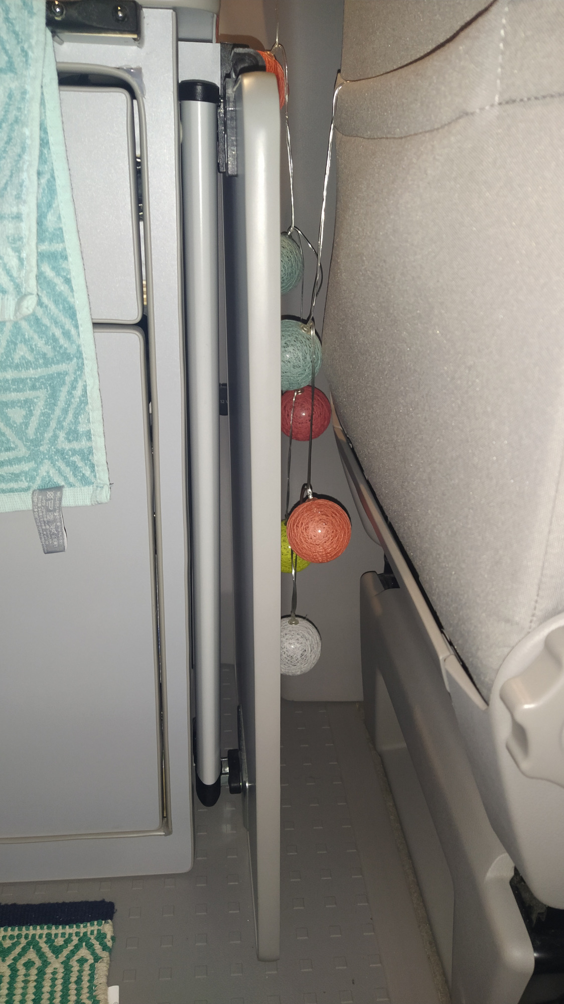

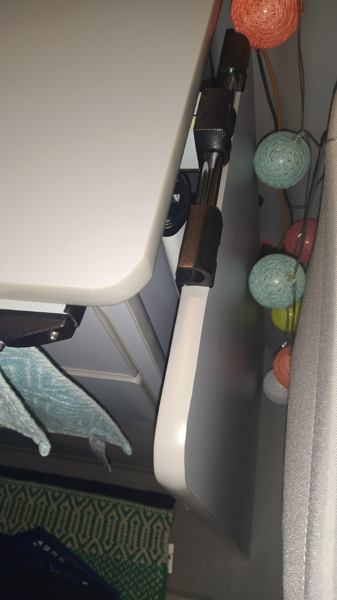

Un par de compañeros me han preguntado por cómo viaja la mesa cuando no se utiliza. He puesto un par de fotos donde se ve que va detrás del asiento enganchado a un trozo de barra que me sobró del lateral.
