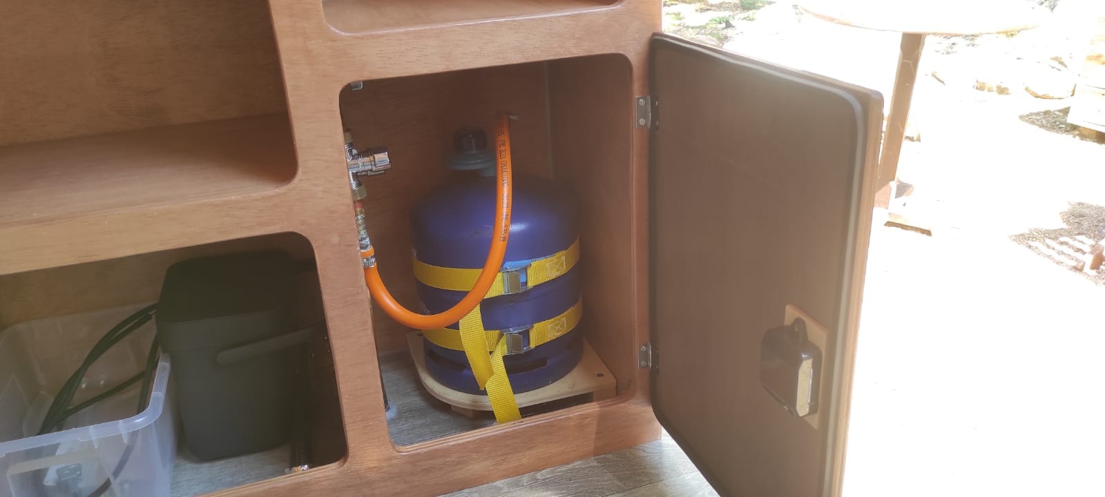

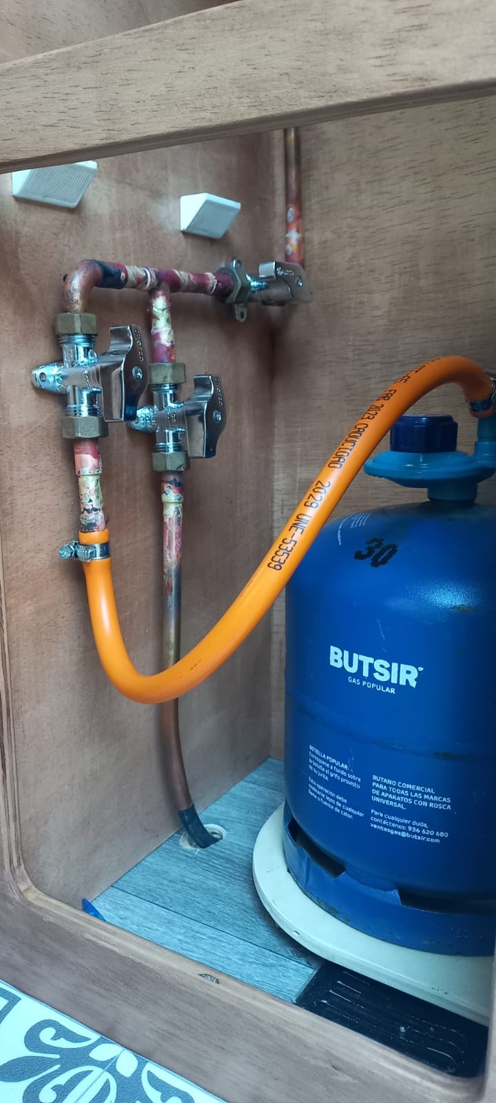

Este fin de semana hemso estado liados con el tema del gas, bueno mas bien el que ha estado liado es mi suegro. El tema es que el homologador nos comento que todas las uniones tenian que ir soldadas y no podia ser con estaño sino con plata y el cristo para soldar ha sido guapo.
El caso que despues de mil historias tenemos la intalacion bastante avanzada y a esperas de acabar el habitaculo de la bombona del gas.

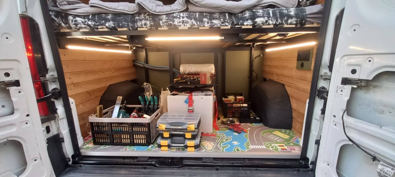

Tambien hemmos instalado luces y enchufes en el maletero, ahora solo nos queda colocar la toma de ducha y de momentos lo dejaremos así para pasar ITV. Luego ya cubriremos pasos de rueda y haremos las bandejas extraibles para las bicicletas.
Ahora toca días de apretar para tenerla lista pronto!

¿Te han dado el visto bueno a esta instalación?
Te lo digo porque yo llevaba montada la misma instalación, con el regulador y la manguera naranja y vi que no se puede homologar en vehículos o caravanas. Hay que poner un regulador diferente, que cumpla con la norma "EN 16129 Anexo D" y una lira roscada. El resto de conexiones las tengo hechas con conectores hermeto y no me han puesto pegas.

Al tema del regulador aún no lo hemos comprobado con el homologador porque sinceramente nos están mareando a base de bien. Teníamos este y nos dijeron que si era menos de 40 cm podíamos poner manguera.
Y el tema de las conexiones nos dijeron que no se podían usar hermeto, solo para las conexiones a electrodomésticos tipo el truma, etc.
Cambiaremos el regulador y podremos lira roscada, espero que así sea valido, no?
Un saludo y gracias por los comentarios.

Pues de las conexiones lo único que puedo decirte es que yo las llevo con hermeto (regulador a tubo de cobre, llave de corte y conexión a la cocina Dometic) y el homologador no me ha puesto pegas (ya le he mandado los papeles y está con el proyecto).
Colocando el regulador, la lira y el grifo, como lo tengo yo "en teoría" estaría perfecto. Y pongo esto entre comillas porque cuando cambié la conexión no pregunté a nadie, simplemente vi que la norma indicaba eso, así que preferí modificarlo antes de que me dijesen nada. Quizás el homologador no me habría puesto pegas y lo habría echado para adelante y nunca habría pasado nada. Quien sabe. Preferí curarme en salud.

La cosa es que el homologador tiene lo siguiente escrito en el apartado del gas:
¿Y las tuberías?
Respecto a las tuberías de la instalación, las consideraciones a tener en cuenta son las siguientes:
Si solo se conecta un electrodoméstico, este puede ir con manguera flexible hasta 1,5 metros y con las conexiones que especificamos un poco mas arriba en este mismo articulo.
Si se conectan mas elementos, es necesario realizar instalación con tubería fija.
Solo se permite la soldadura dura (plata.) No permitidas las uniones hermeto ni soldaduras con estaño.
Y le mandé un mail preguntando específicamente y me contestó que no se podía con hermeto pero por lo que veo en el documento que tienes pone que si.
Así que ya no tengo ni idea de que es lo correcto y si lo mejor seria cambiar de homologador.

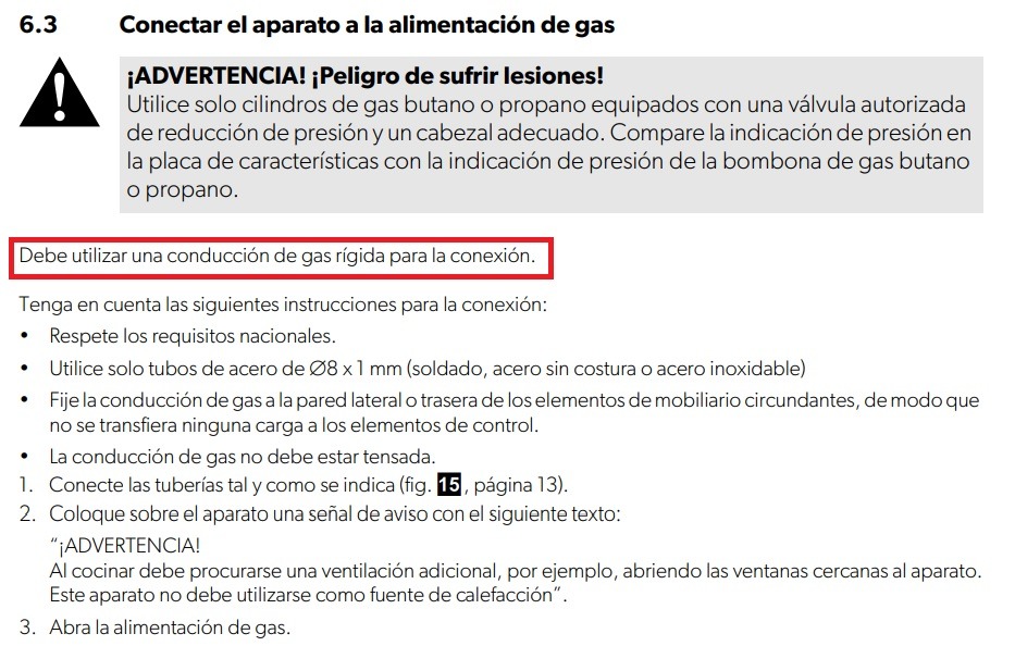

Yo estoy con Esotion. Por ejemplo, lo de la conexión de un único electrodoméstico no es del todo correcto. Dometic indica que hay que hacer la conexión de la cocina con tubería rígida, no se puede conectar una goma.

Por el texto respecto a la instalación de gas, creo conocer la empresa con la que está homologando.
En mi caso, le pregunté específicamente por conexiones mediante anillo de apriete y la vigencia de la norma UNE 1949. Su respuesta fue que su instalador no firma boletines con conexiones hermeto.

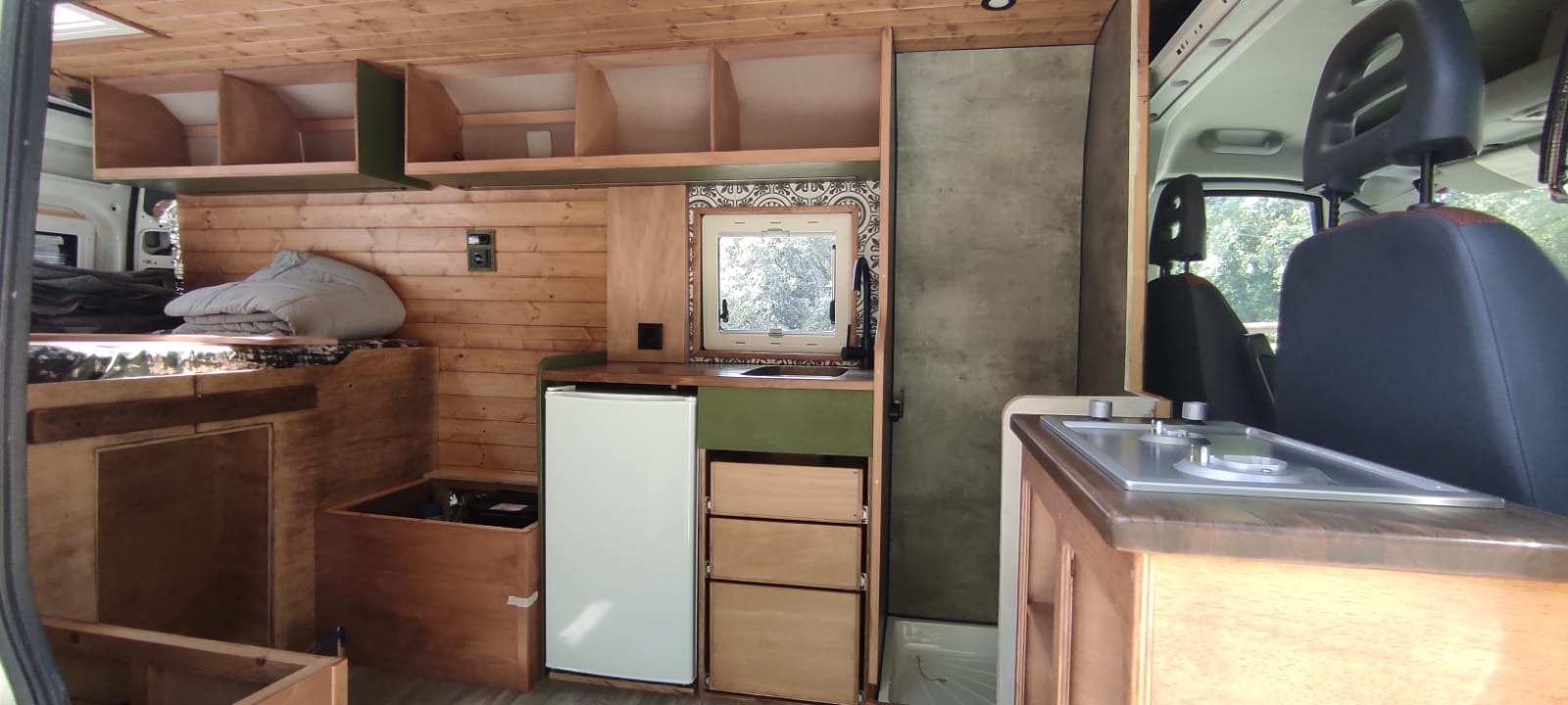

Llevamos unos días a tope para tener la furgo lista en breves!
Por fin ya esta todo en manos del homologador y en princpio nos ha dicho que está todo en orden.
Finalmente nos ha recomendado un conocido la empresa Normacar y de momento esta siendo un lujo, nos han venido a casa a ver la furgo y han hecho ellos mismos todas las fotos correspondientes, de momento han sido todo facilidades.

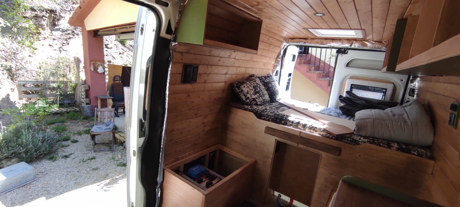

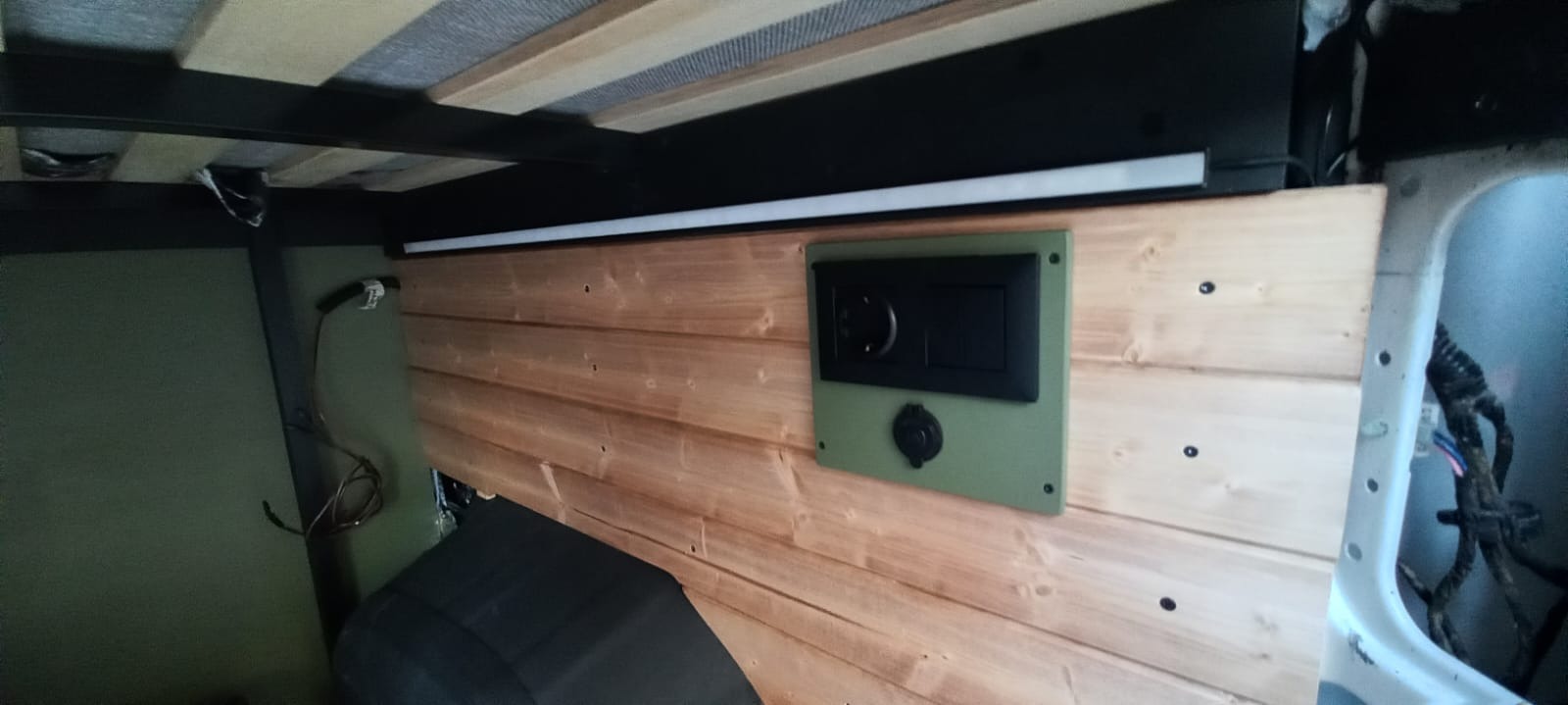

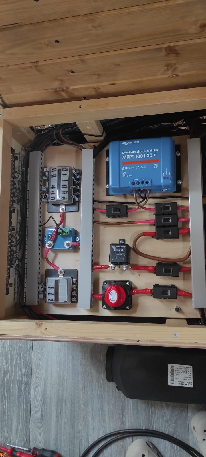

Os dejo alguna fotillo de como está la furgo ahora y de la electricidad a falta de poner fusibles y de conectar alguna cosilla más.
Un saludo!
dragonlord
Muy buen trabajo, la instalación electrica te ha quedado muy curiosa y recogida. muy bien!
