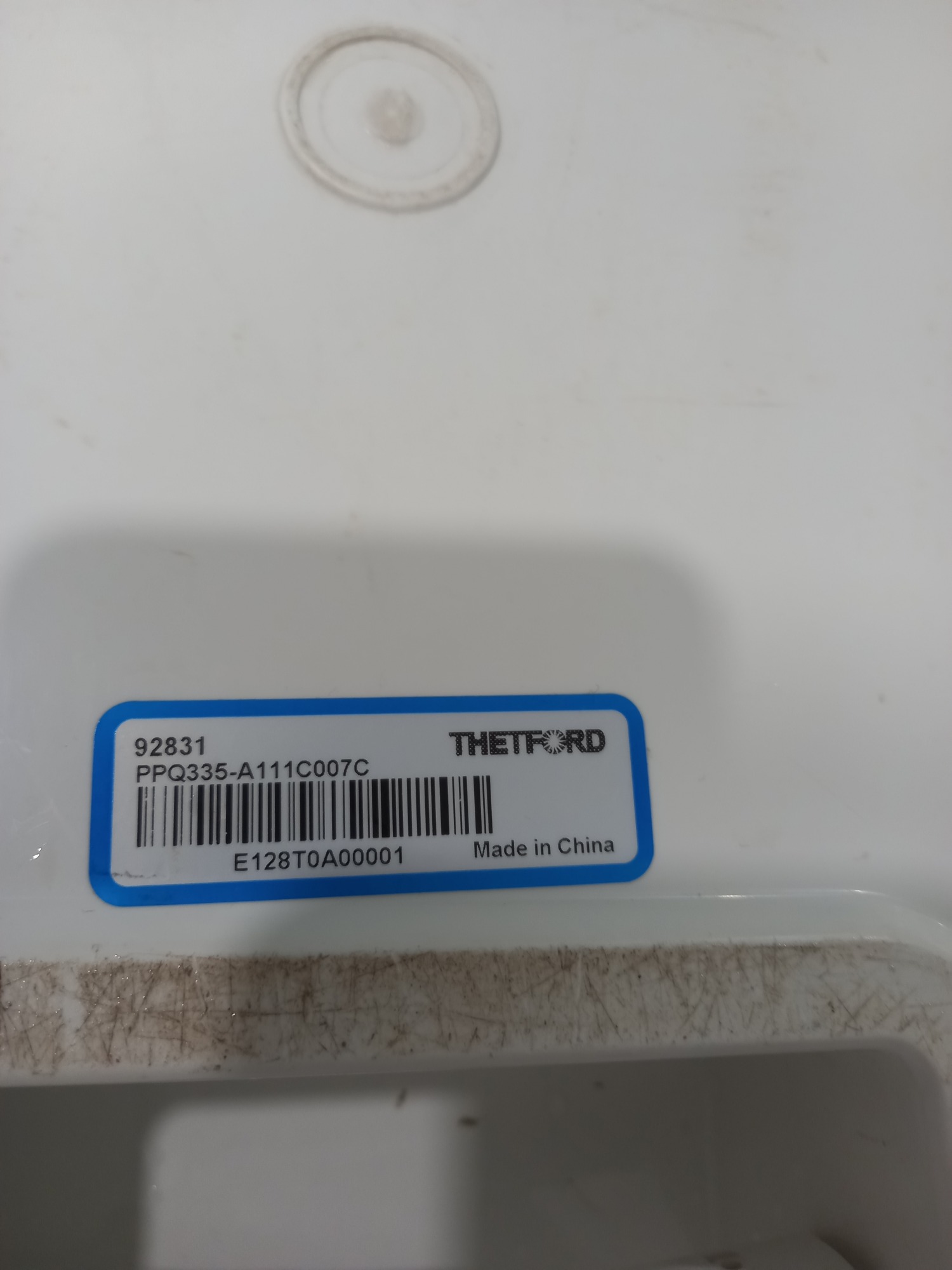

Muchas gracias!! acabo de mandar un mail a lulukabaraka para ver si tienen recambios, este fin de semana miro de desmontarlo para ver que le pasa, aunque no es el mismo modelo, creo que servirá.

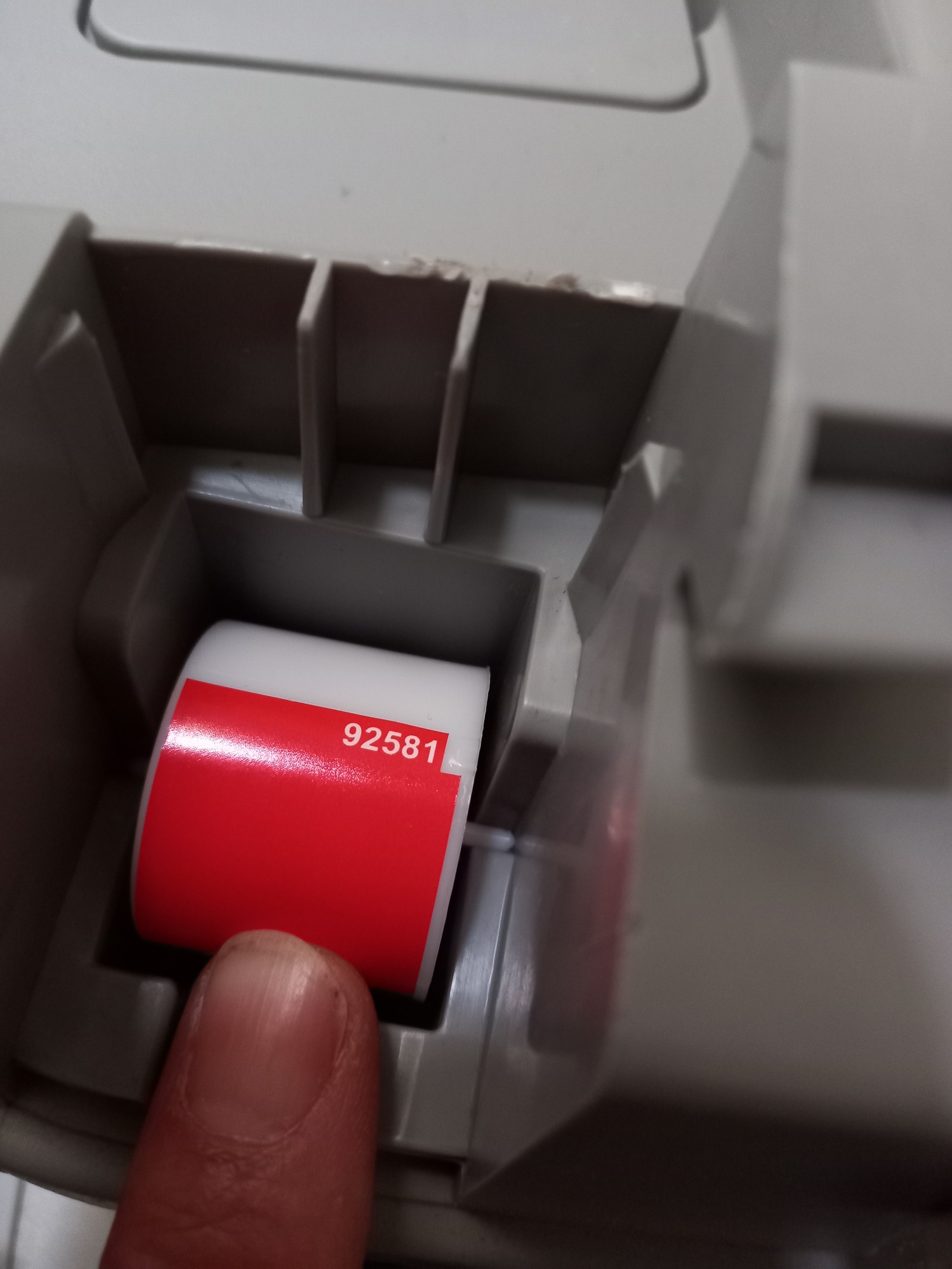

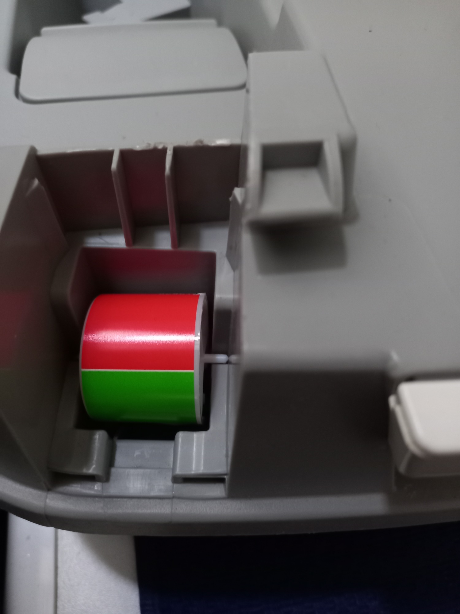

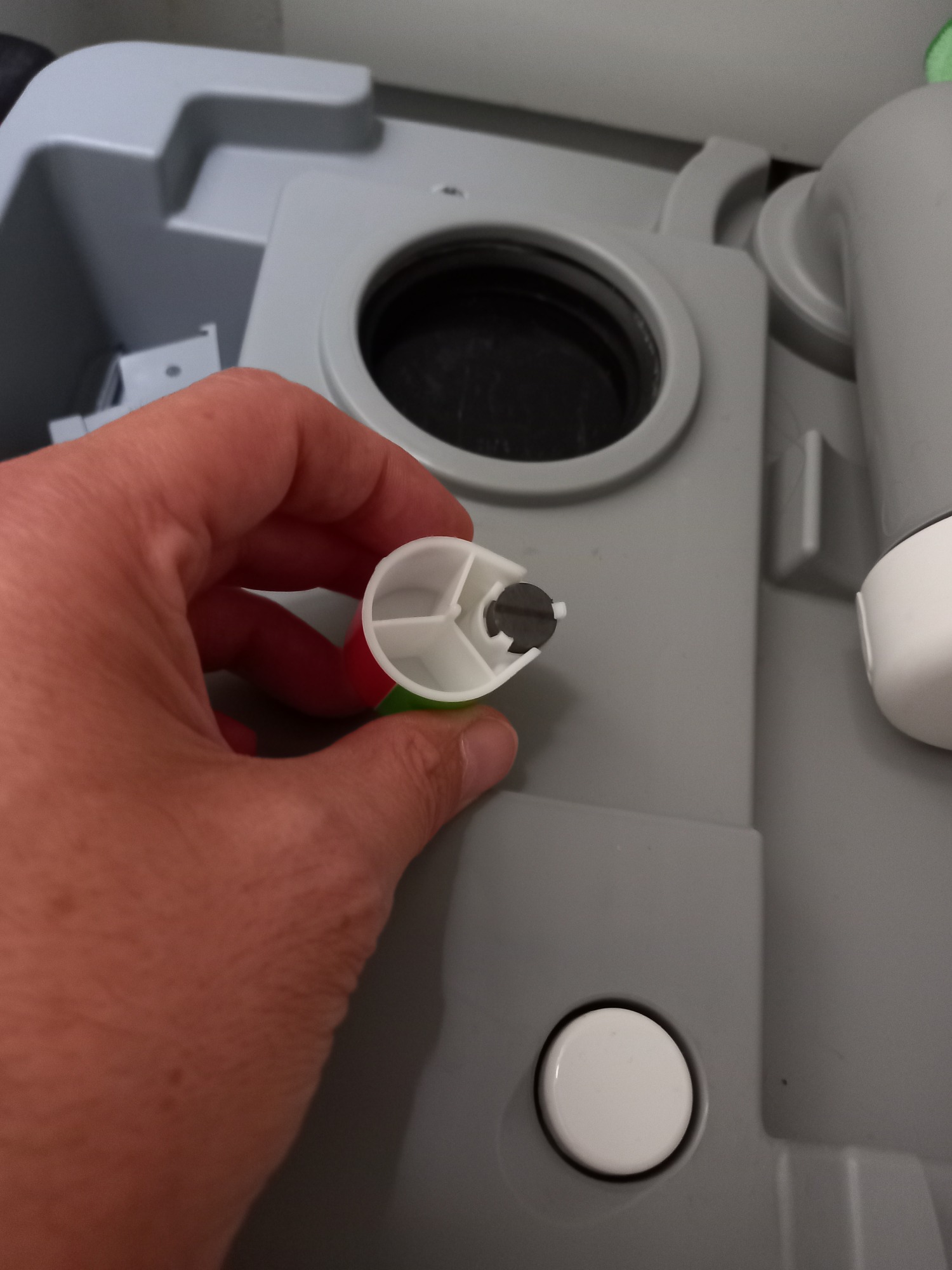

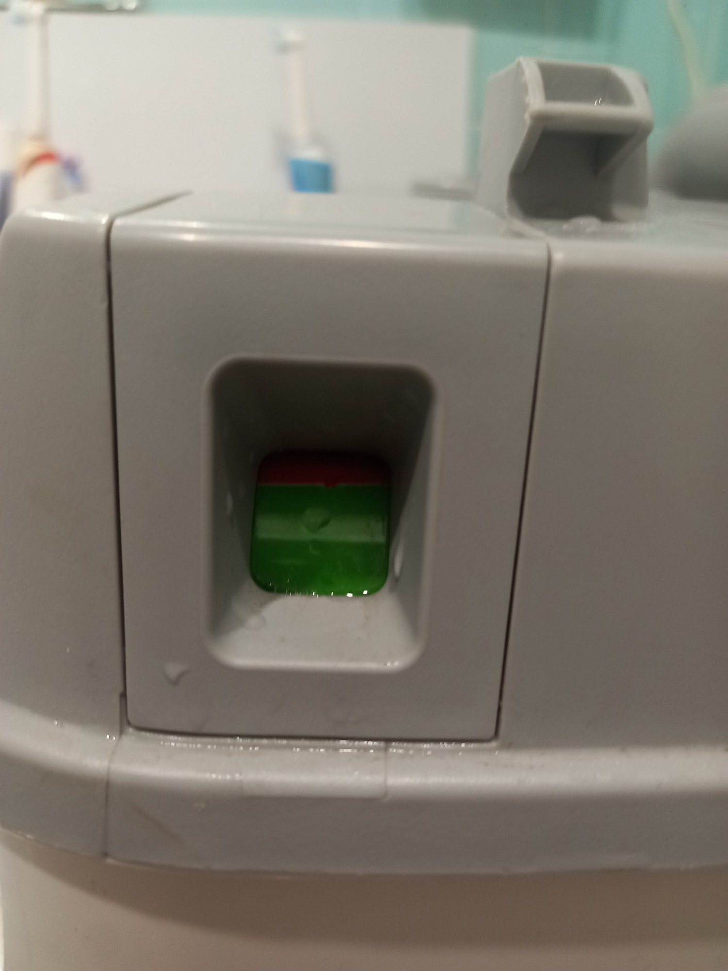

Pues después de tener el deposito del potty en quincena, con vinagre, garbanzos y meneos diarios, la cosa no ha mejorado... :'(  :'(
He sacado la boya exterior, he sacado y puesto el imán de nuevo y nada.
He visto varias cosas:
*Los palitos laterales de la boya, no asientan bien, bueno, uno de ellos sí, el otro, el que está al lado del imán no.
*Saqué el imán, al volver a ponerlo en su sitio vi que tenia una raya, no sé si la raya es porque tiene que ir en una posición concreta o da igual.
*Supongo que dentro del deposito habrá algo más, otro imán, otra boya, no se, alguien sabe del cierto si hay algo más y como se accede a esto?
Os dejo una fotos a ver si sirven de algo...

Con un espejo pequeño que se pueda introducir por el agujero de carga y una linterna, podrías llegar a ver la boya a ver si se le ha soltado el imán que hace mover ese cilindro bicolor.
O un cable cámara endoscópica, que se conecta al móvil, que las he visto muy baratas en AliExpress
