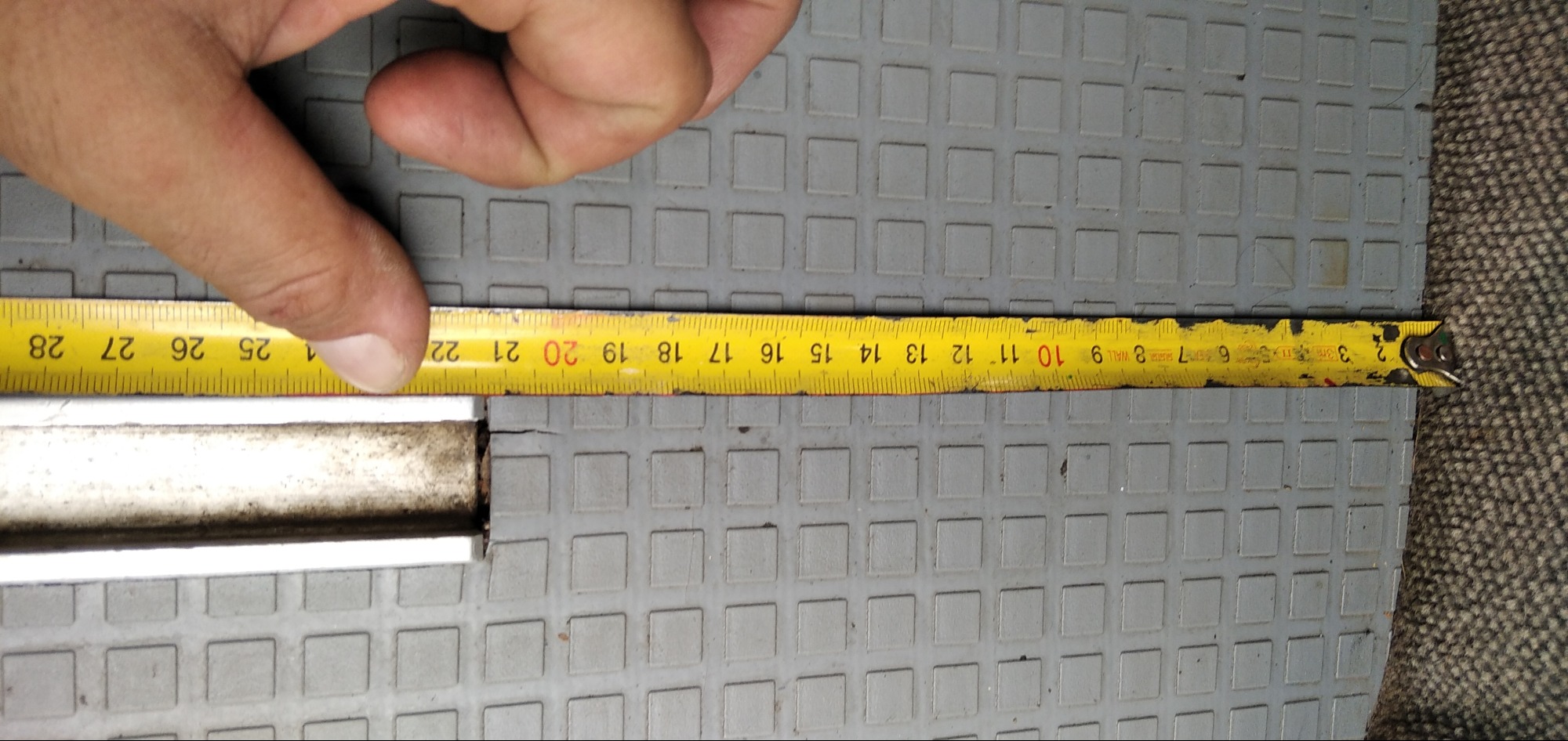

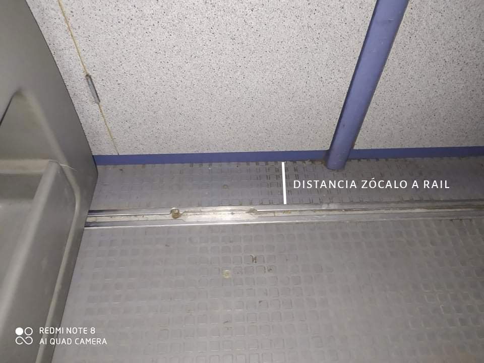

la primera foto es del zócalo al raíl son 8,5cm

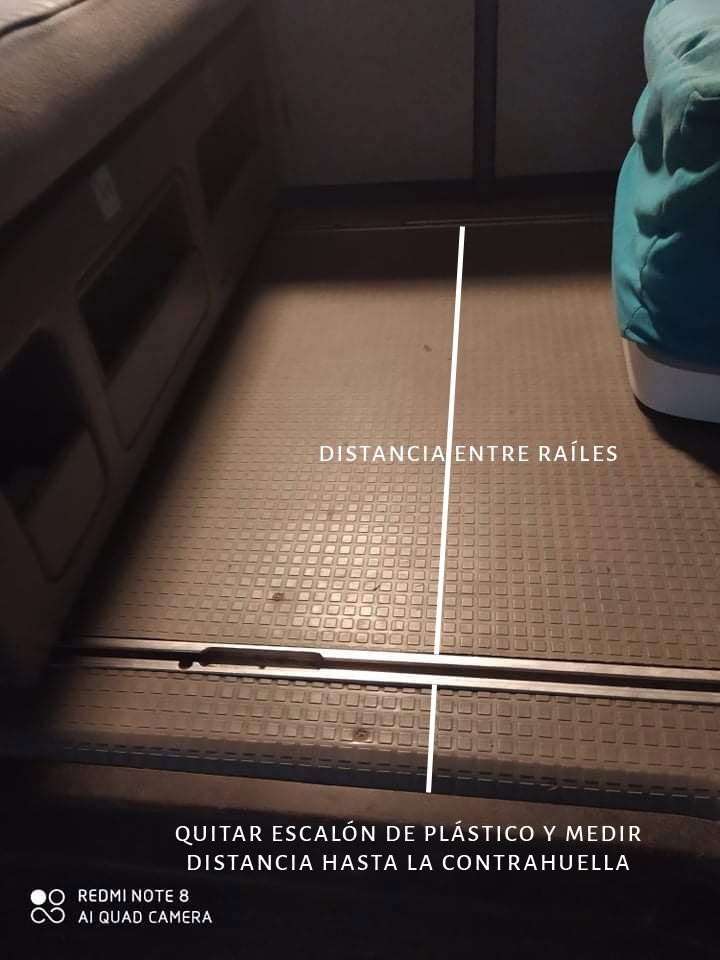

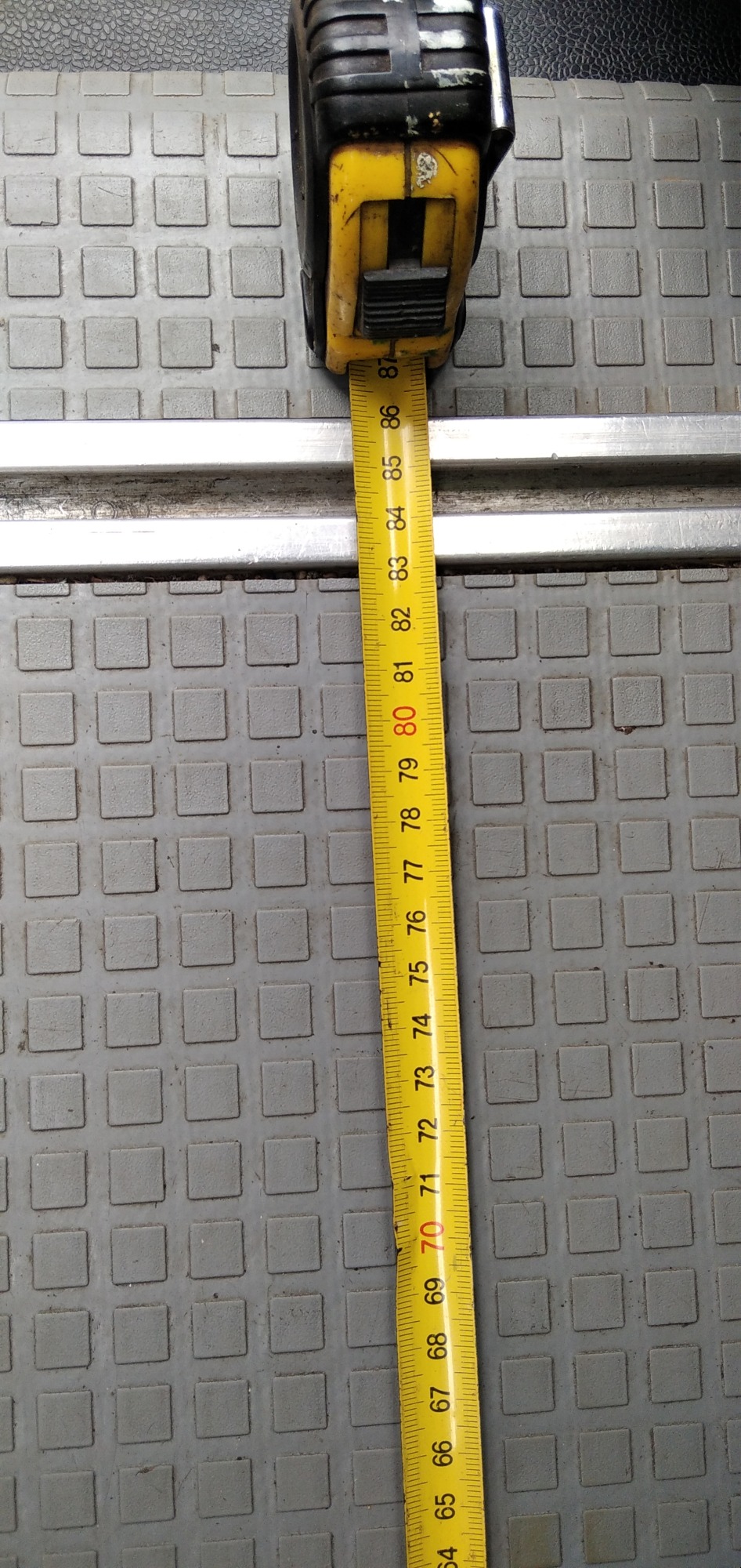

la segunda es la distancia entre raíles caras interiores son 83,2cm

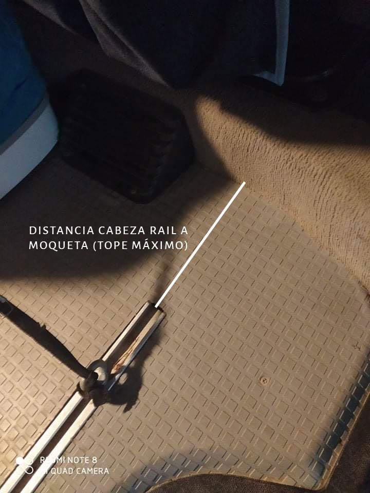

la tercera foto es moqueta tope máximo son 21,5cm

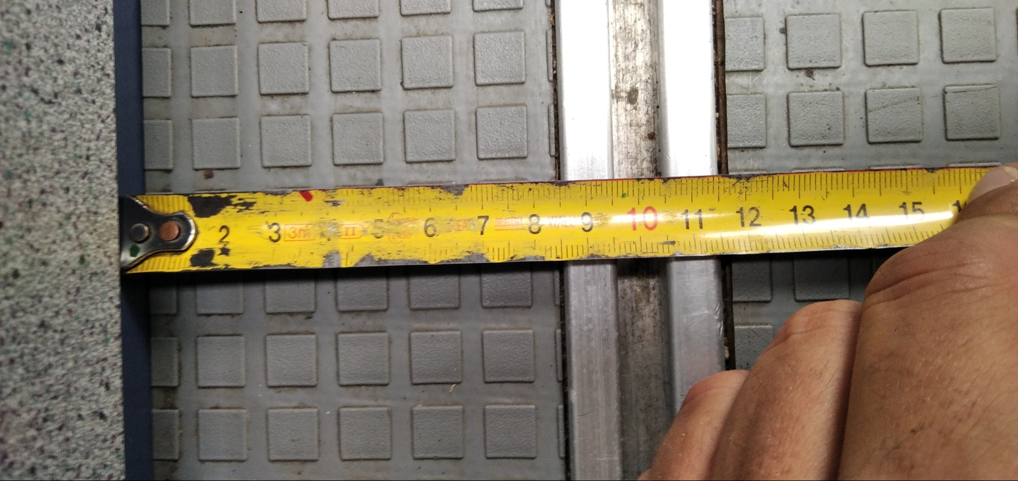

la ultima medida que pedías al escalón me sale 8cm
Son las medidas que tengo yo,si las puedes cotejar con alguna mas mejor.
