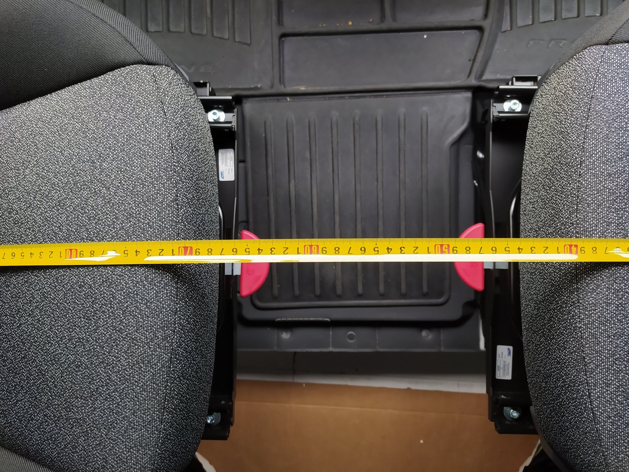

¿Se pueden girar los asientos con la mampara de carga detrás? [F. Ducato]
Iniciado por aluvi, Julio 10, 2020, 14:25:02 pm
aluvi
Hola. Por si le sirve a alguien. Con las bases CTA montadas en una Fiat Ducato 2020 L2H2, quedan unos 30 cms entre banquetas, con los asientos girados 90 grados y echados hacia atrás todo lo que permiten las guías hasta dar con las puertas.
