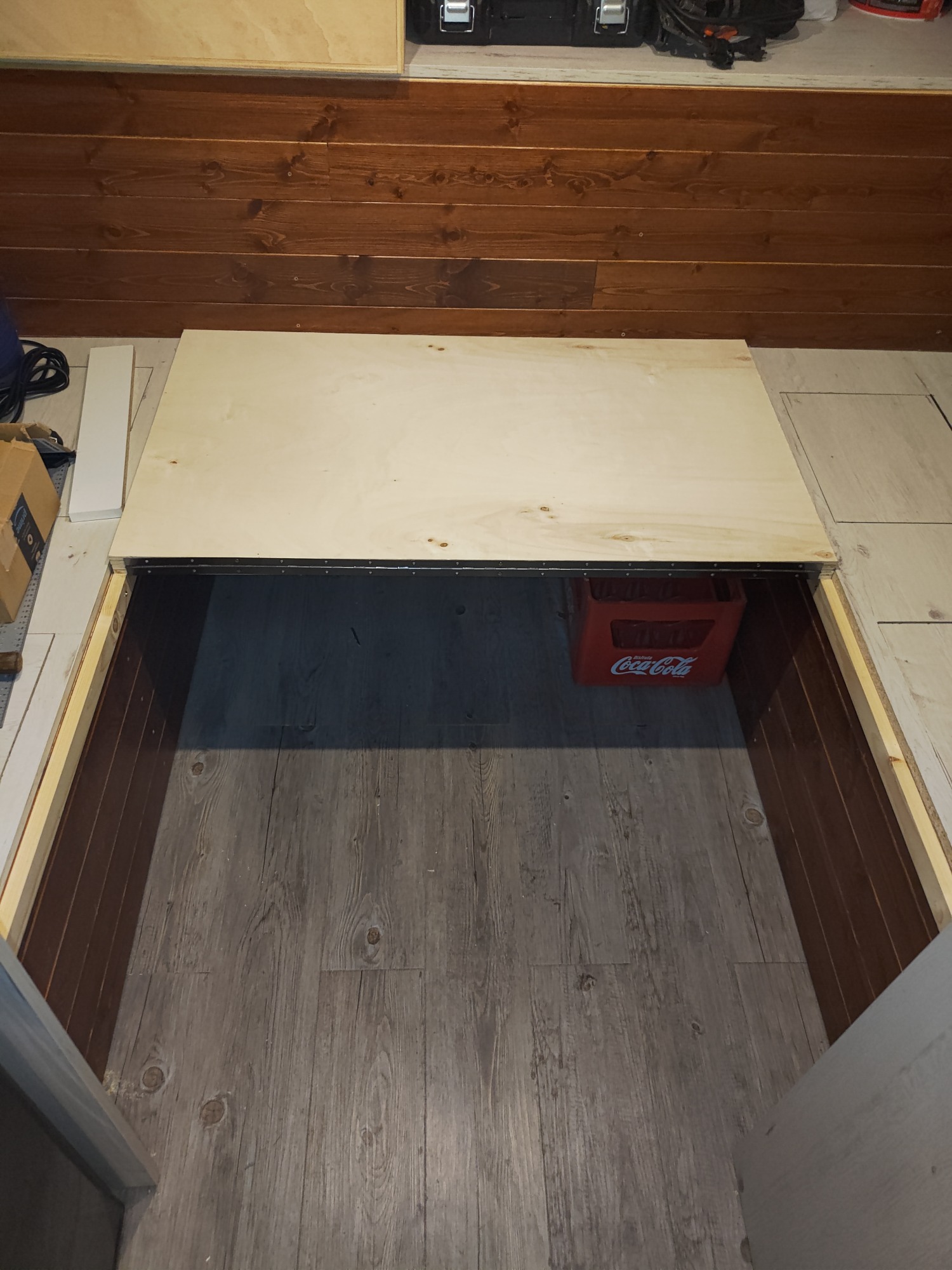

Muchas gracias. si la verdad que si que esta dando trabajito pero con cada cosa que pongo nueva o tal... mi alegria de verla... aumenta.

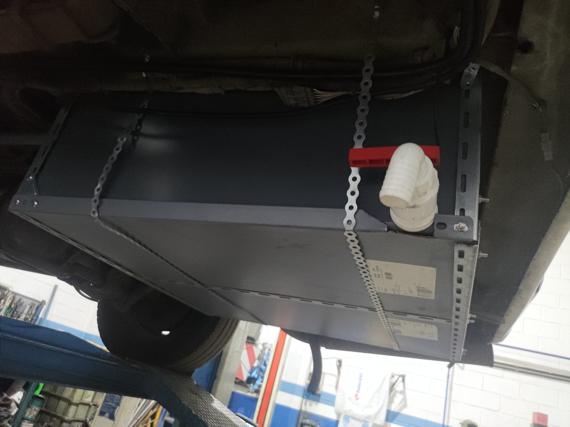

ahora estoy con un soporte para los depositos. eso de ponerlos sin mas debajo... no se...
Los depositos miden 70x30x40 (Largo x alto x ancho) y he comprado unas baldas y los soportes inoxidables de 80x40, dos. Con lo que me a quedado el soporte de 80x80. iran atornillados a los bajos y aparte sujetos con 2 cinchas metalicas.

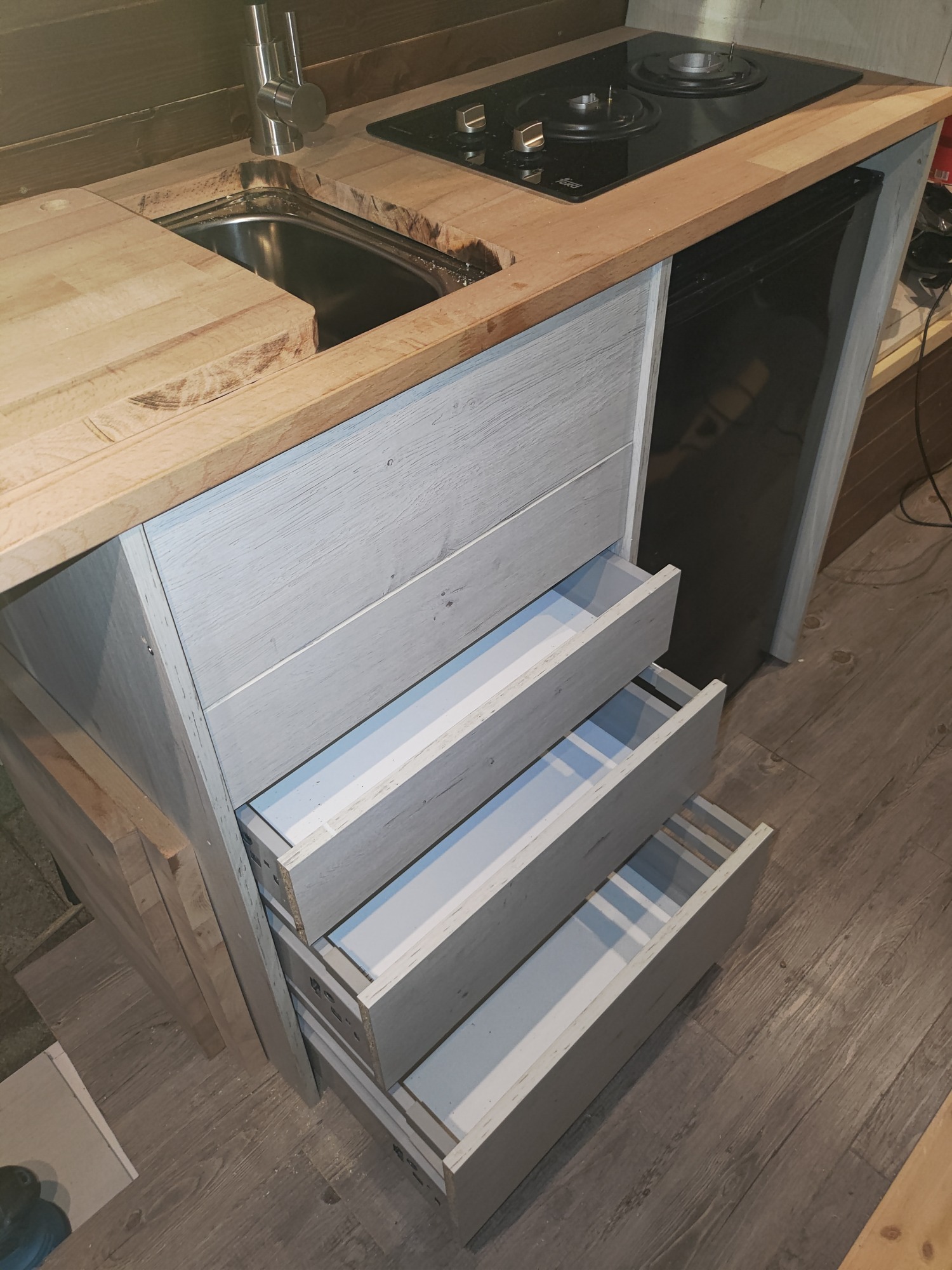

Ya mañana espero acabar el armario que me falta en la parte trasera y el que ira encima de los asientos.
no iba a poner ninguno pero al final pondre uno de unos 20cm de altura para meter ropa de cama o cosas asi.

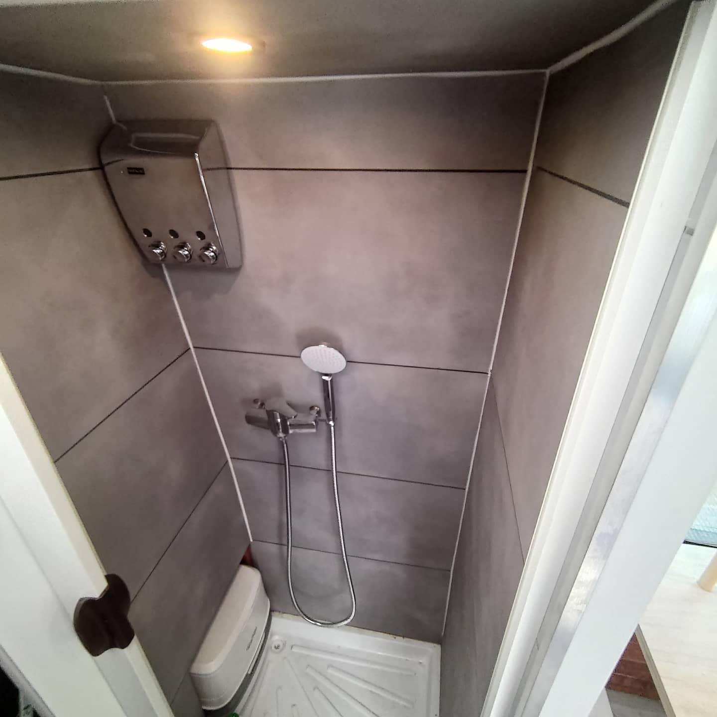

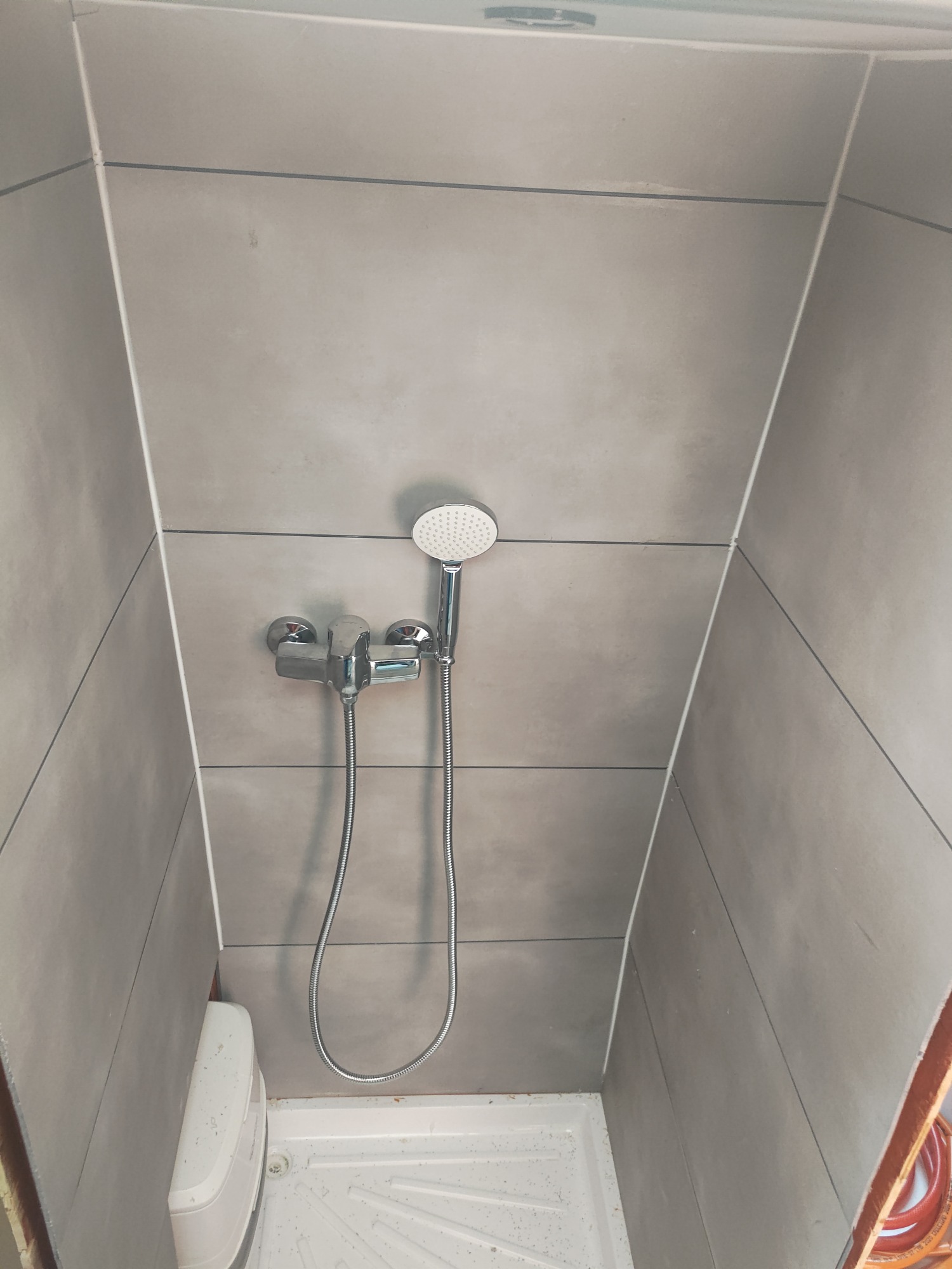

La semana pasada ya termine con todo los muebles interiores. Ahora estoy con la ducha, esta tarde he panelado y mañana le dare una capa de impermeabilización de caucho.

Tengo aun la duda de los depositos, ya que voy a meterle debajo del bus, los 2 depositos de 100L limpias y grises, y no se si se me llegarian a congelar en 2 o 3 dias como mucho que ire.
Asique estoy pensando en dejar el deposito de debajo para verano o vacaciones y comprar otro de 100L y llevarlo en el interior en el maletero para evitar que se me congele.
si teneis alguna idea de como podria hacer para que no se congele os lo agradeceria. He leido lo de las resistencias, pero no se que tal funcionarian... Tambien habia pensado cubrir los depositos con caiflex de 2cm.
y ya como opcion que tambien me estoy planteando es hacer un circuito cerrado de agua caliente.
poner una llave de paso que abra el agua y que pase por el calendador y la devuelva al deposito caliente. creo que haciendo eso 10 min por las tardes y dejando la temperatura del agua a unos 25 o 30 grados no creo que se llegara a enfrias¡r y congelar en menos de 24h no?

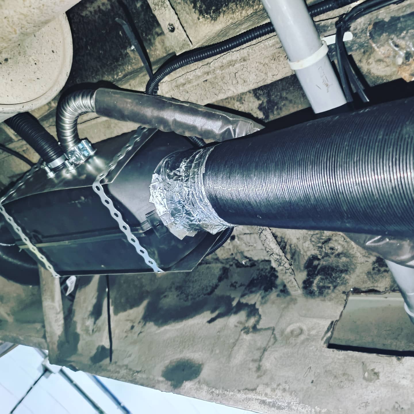

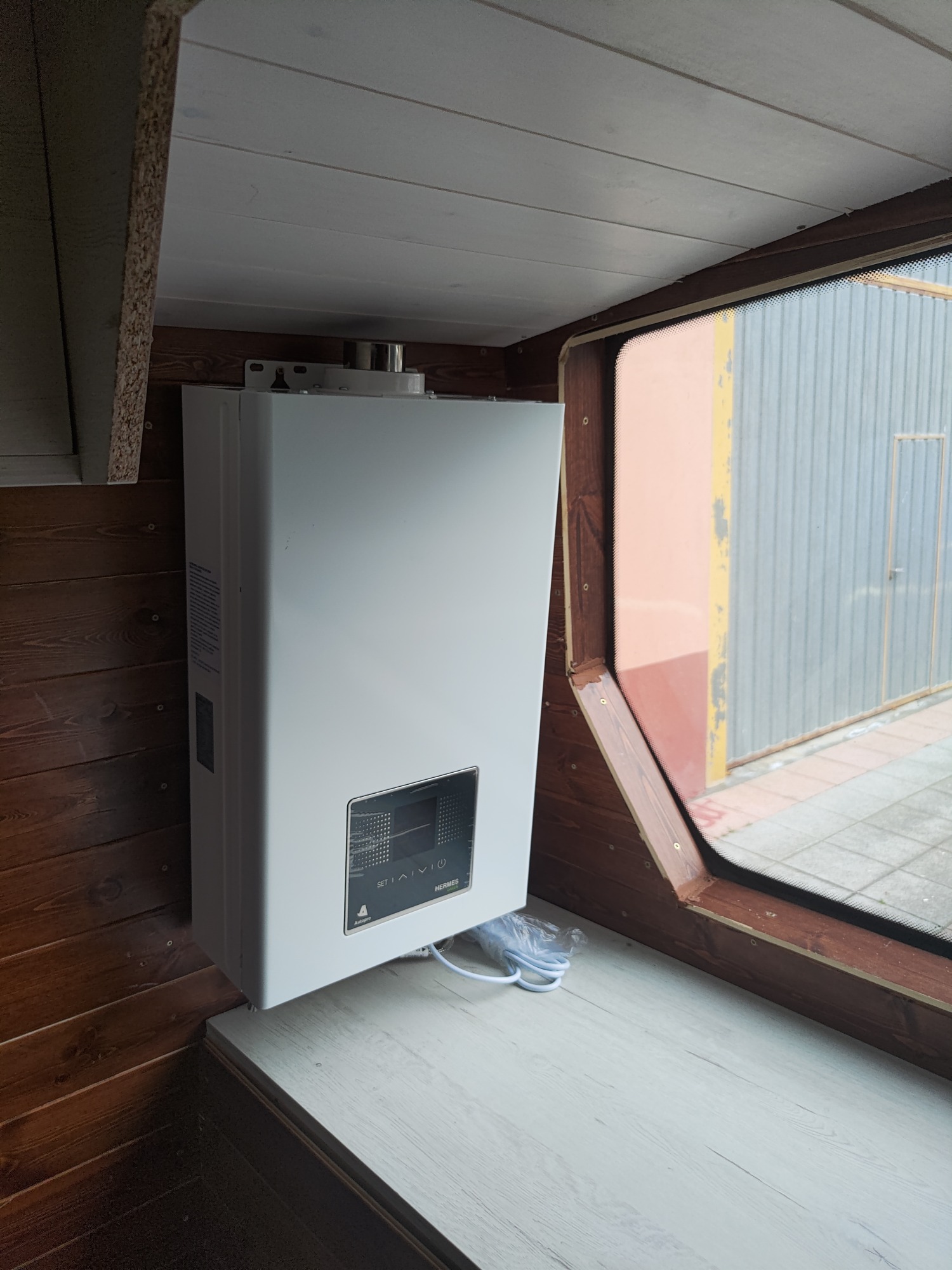

Bueno os dejo aqui los avances que he hecho desde la ultima vez. Ya solo me queda hacer el tema del calentador, me tiene que llegar el tubo de extraccion con los agujeros de test (quizas mañana o pasado), ultimar detalles tipo cantoneras y demas... y homologacion!
Aqui os dejo las fotos. un Saludo!

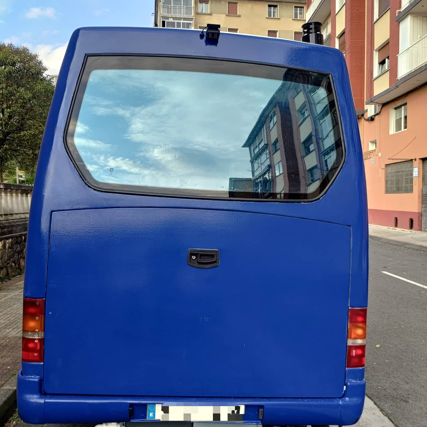

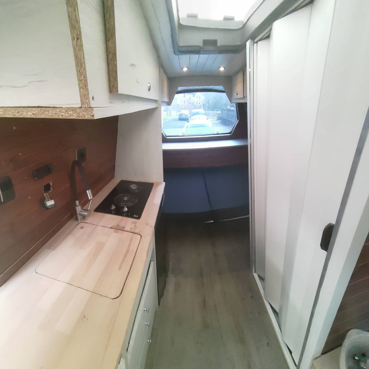

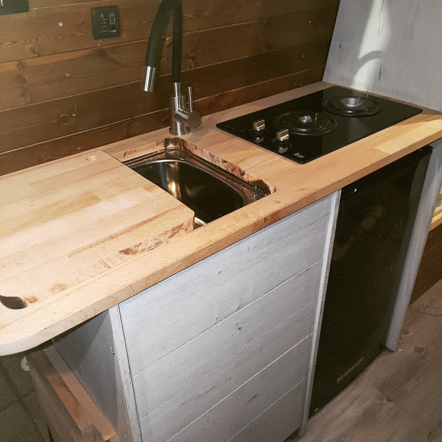

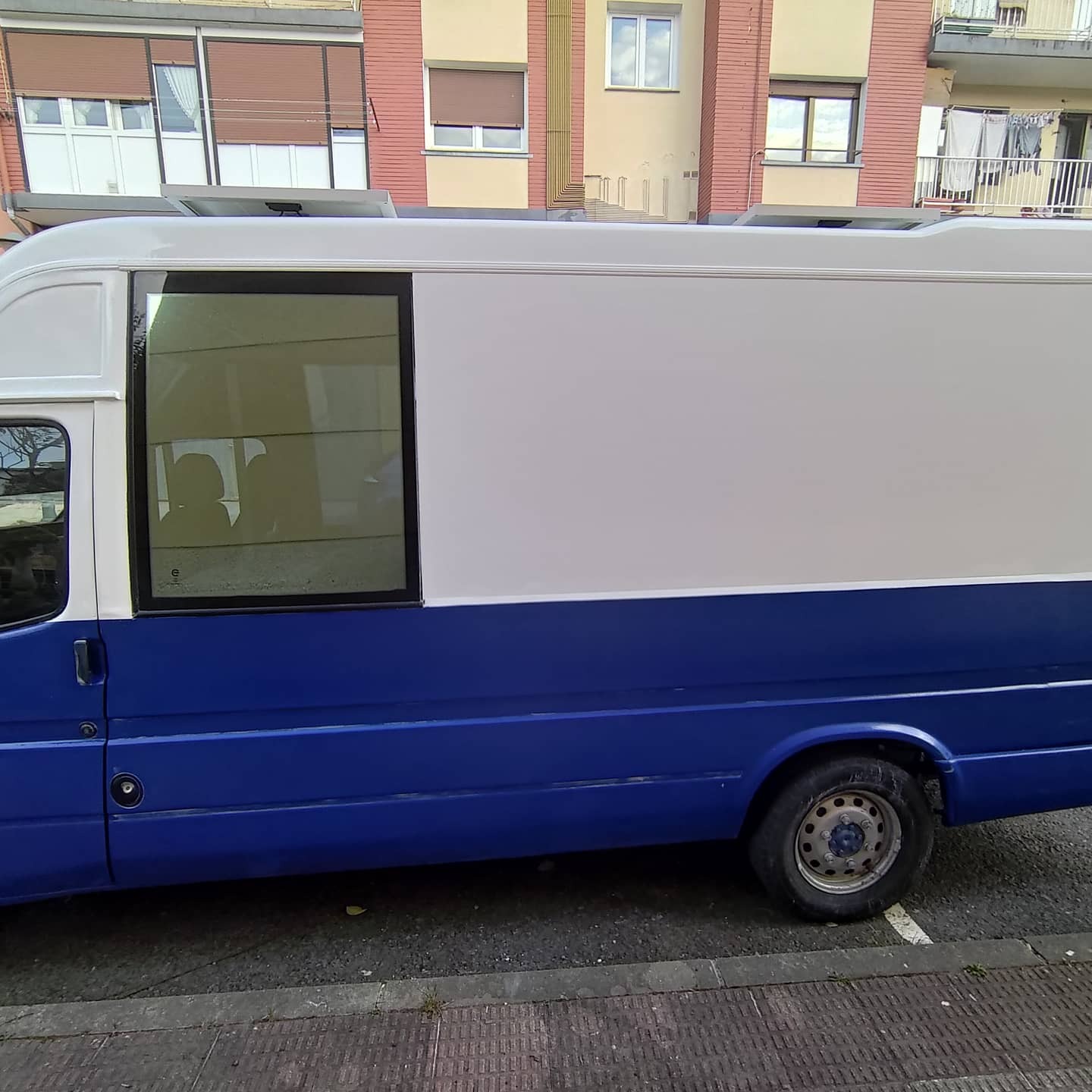

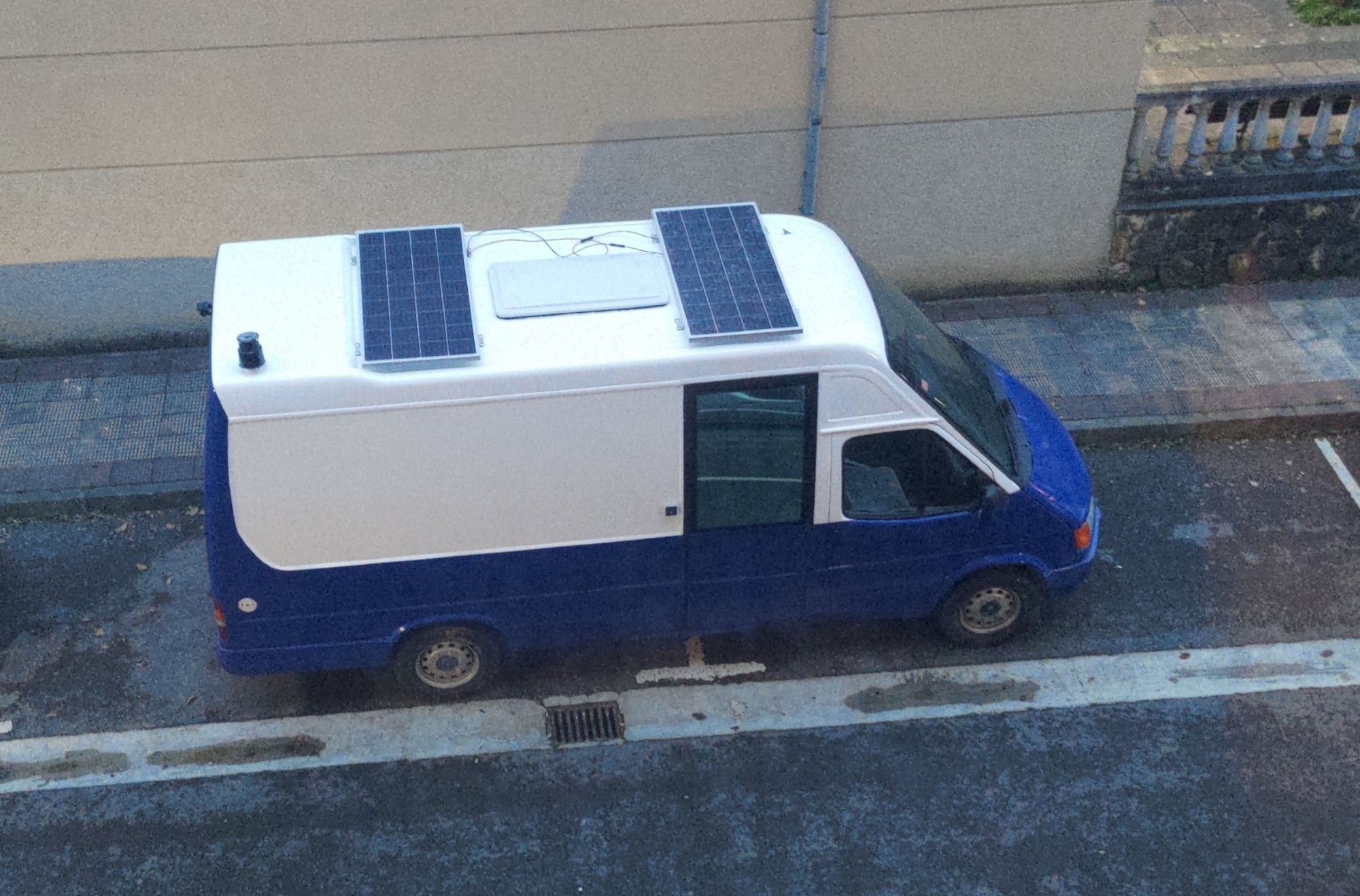

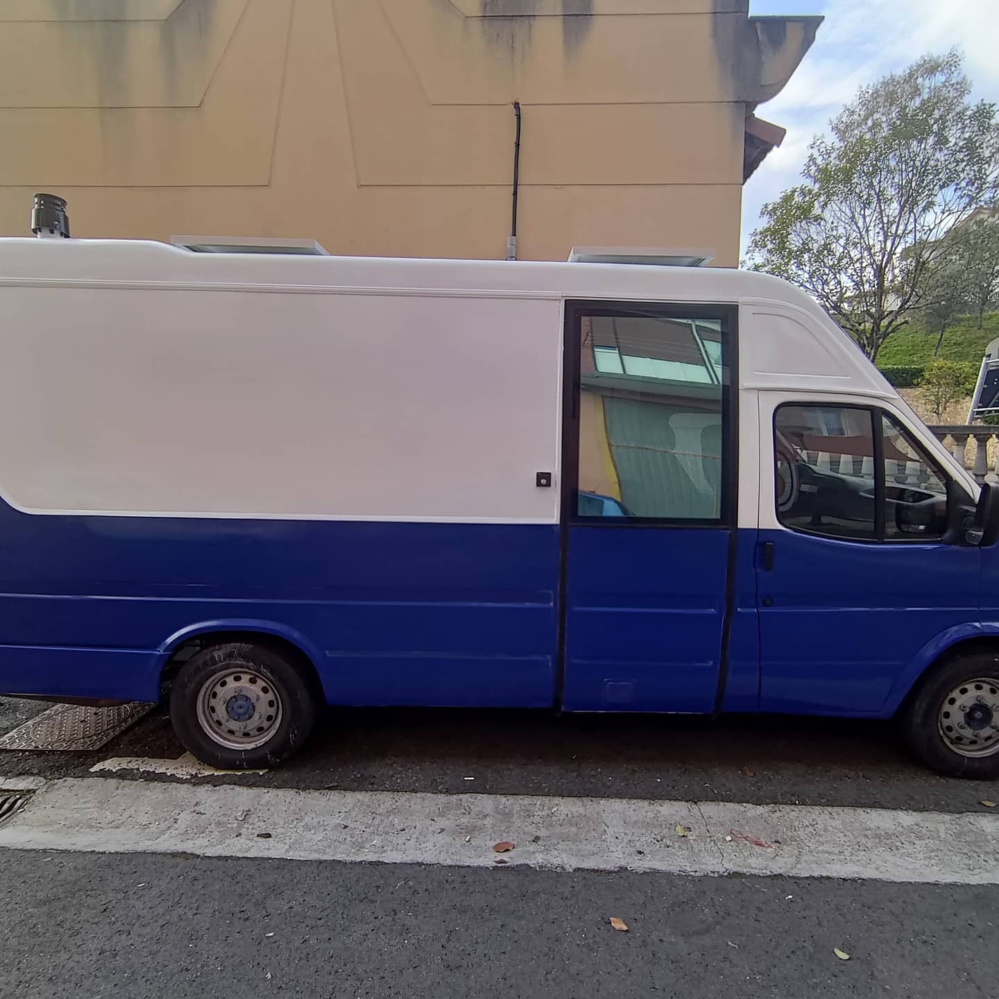

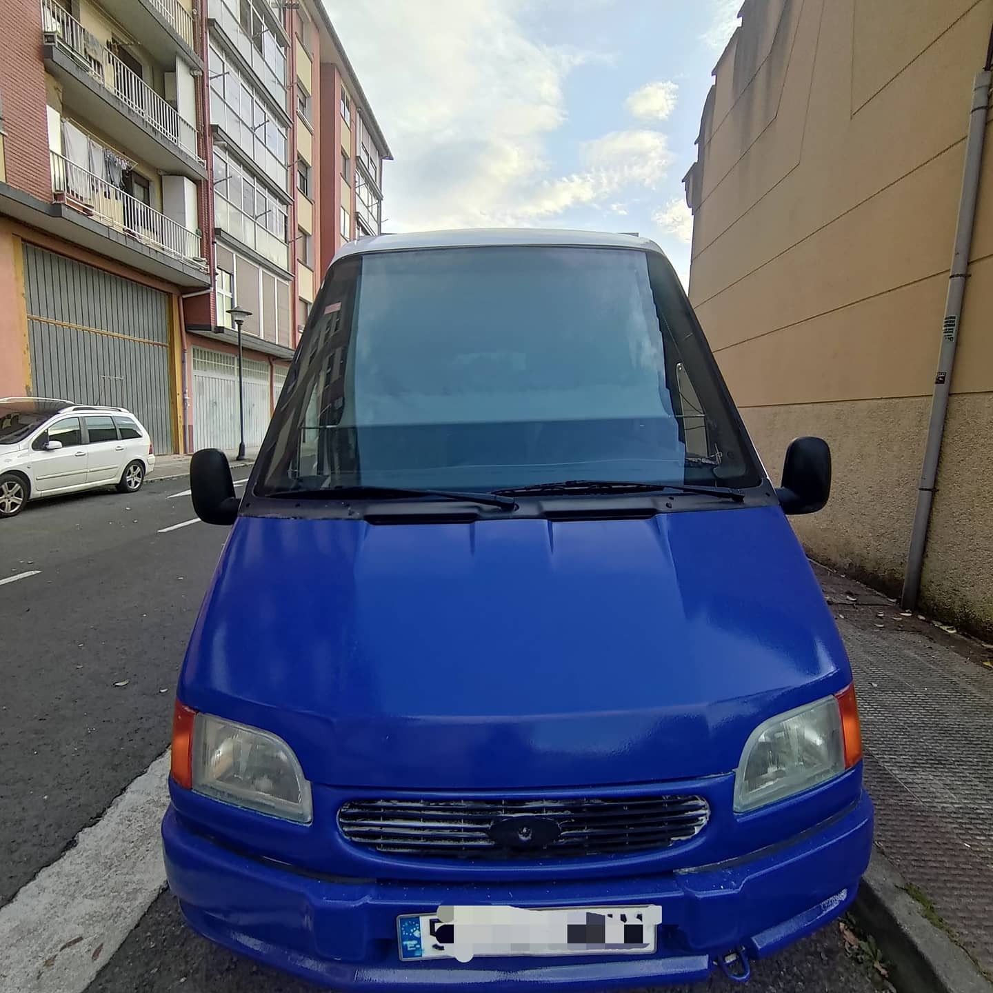

Aqui os dejo el resultado final, el interior ya os imaginais como a ido los que habeis seguido todo, el exterior...
Como no estaba dispuesto a gastarme 2000€ en pintarla (casi mas de lo que me a costado el bus) pues he decidido arreglarle yo un poco el exterior ya que la chapa, la pintura, los cortes y golpes, la masilla de carrocero que le heche... todo estaba que daba pena, asique con rodillo en mano y pintura de dos componentes de poliuretano... lije la furgoneta con lija 600 y despues 3 manos de pintura, entre capa y capa... grano 800 al agua.
Despues le di dos manos de barniz aspecto cristal. Y entre capa y capa... lijadita grano 1200 al agua.
Despues le lije con grano 1500 y pulimento.
No a quedado profesional ni a quedado perfectisimo, pero sinceramente... 250€ o 2000€... me arreglo con los 250€ de momento. Mas adelante me gustaria ir a un alquiler de boxes y pintarla correctamente pero para salir del paso... por menos de 300€ me vale.
Bueno no me enrollo mas, os dejo las fotos. Mañana mandare todo al homologador, y a ver si hay suerte que me llamen lo antes posible.
Me queda rematar cantos de los muebles y algunas esquineras en el suelo para embellecer, lo hare esta semana mientras me mandan los papeles y me llaman de la itv y tal...
