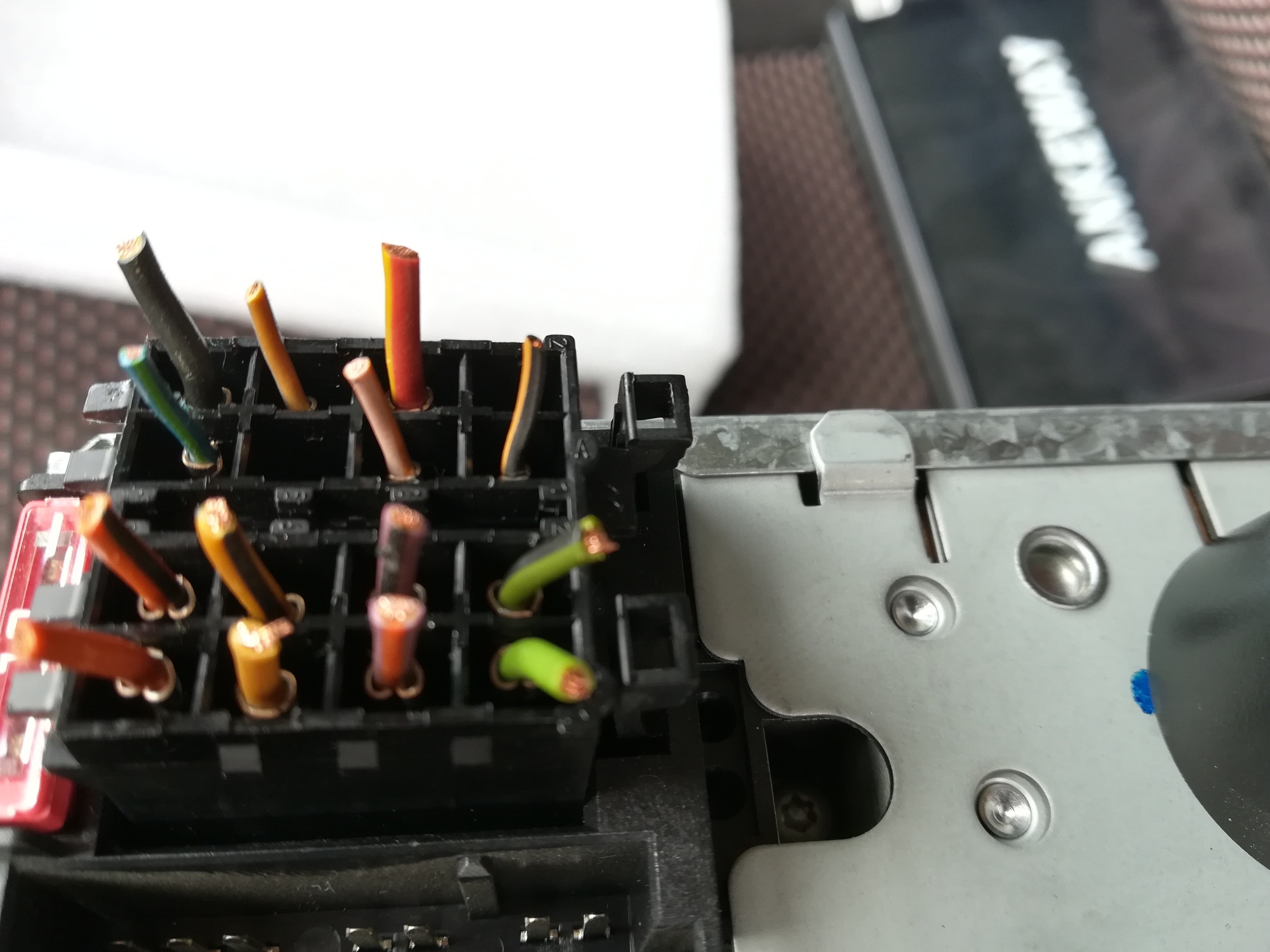

No sé si alguien podrá ayudarme.

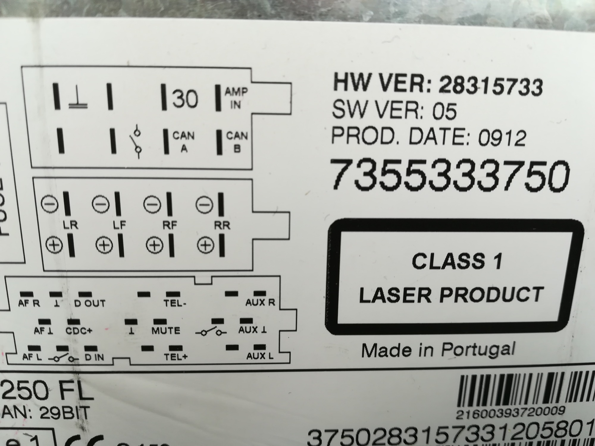

Quiero cambiar la radio de mi jumper por una con android. Al acceder al cableado de la radio antigua todo es muy confuso. Para empezar, el diagrama y los cables del ISO no coindicen.
¿Alguien sabe como se deben conectar?
Muchas gracias

an3r
1. La furgo es una Citroen Jumper 2.2HDI CL 30 L1H1 130 del 2012.
Trae la radio de serie, una Delphi  f250 fl.
2. Pues me gustaría conservar los mandos sí.
La radio que me he comprado es una Ankeway 2 din. Es de las más vendidas en Amazon y me esperaba encontrar más info en internet de como instalarla, la verdad casi no hay nada.
Tiene los típicos conectores (adjunto imagen). Empalmo los básicos (B+, GND y ACC) y no consigo encenderlo.
Ah, y he perdido el aire acondicionado. Supongo que tendrá que ver con el ACC.
