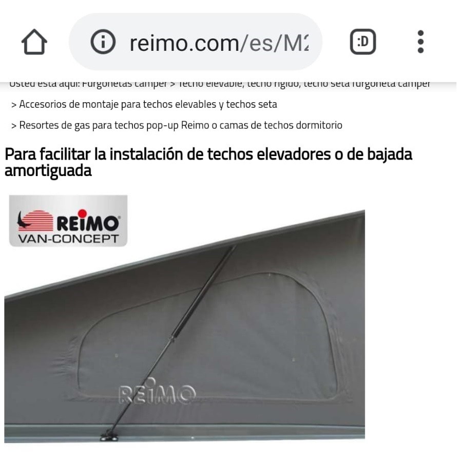

En todas las fotos que veo en internet,incluso en la página de Reimo,van así, con la botella para arriba:

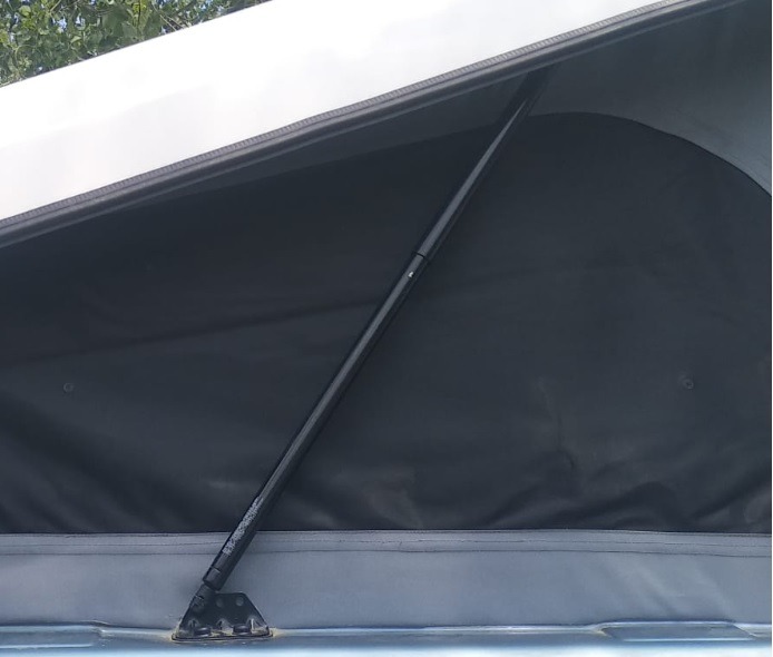

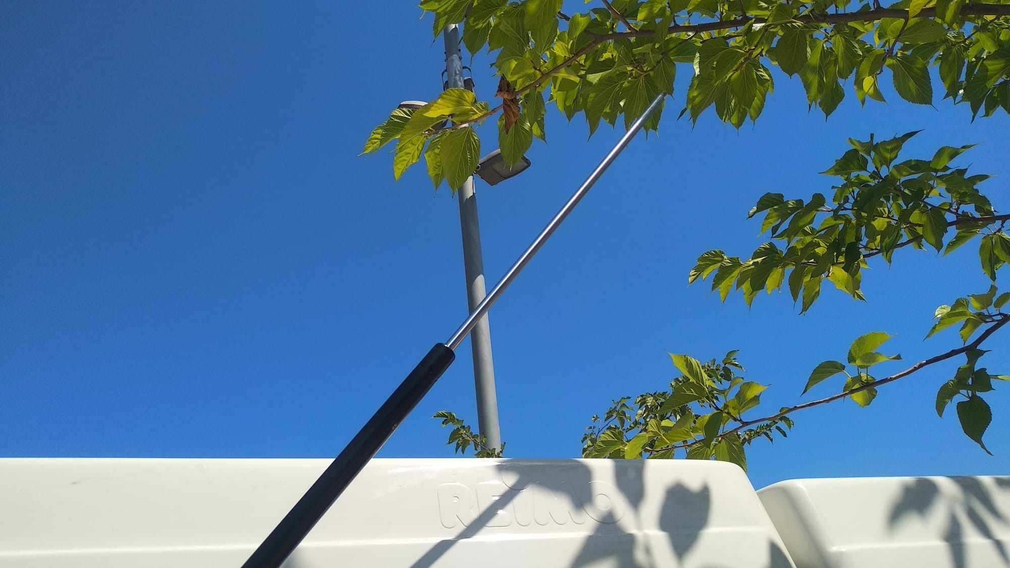

Pero resulta que mi techo los lleva montados así:
Alguien sabe con seguridad cómo van? O tiene alguna explicación lógica de cómo deberían montarse?

Los resortes a gas (nitrógeno comprimido) deben quedar siempre con el vástago hacia abajo cuando están en posicción de cerrado. Esa posicción facilita la lubricación del anillo y guía las juntas de estanqueidad que están dentro del cuerpo o botella...
O sea que si los llevas como en la foto que has puesto no es la posición correcta, la correcta es la q sale en la foto de reimo. Si la lubricación no funciona como debería los resortes se fastidian antes de tiempo...

Cita de: tiburcin en Julio 07, 2020, 22:18:17 pmTal vez me he colado, estos son mis resortes
Estás seguro que llevas el gas arriba?
Parece como el mio, con el gas abajo (la parte con el rotulado de Reimo) y arriba el vástago cubierto por el protector.

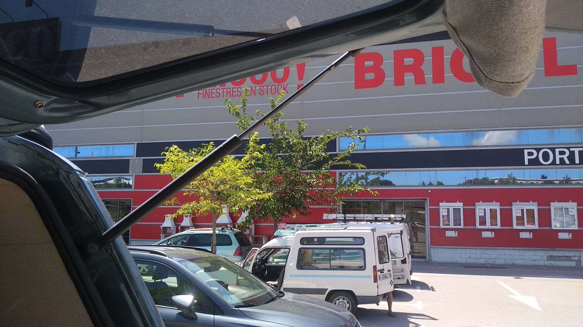

Los del maletero también están así porque al cerrar el portón el vástago se queda para abajo?

Si te fijas en los resortes de los maleteros de coche cuando están abiertos el vástago mira hacia arriba, pero al cerrar el maletero el resorte gira y se recoge dejando el vástago mirando hacia abajo, q es como debe estar.

Cita de: NACHEZ66 en Julio 07, 2020, 22:47:37 pmY otra cosilla.
gracias!
Efectivamente..

El fin de semana pasada intentamos colocar el que se salió,y tuvimos que meter el vastago unos 2 cm usando una carraca. Esto también me pareció raro, la verdad.... Luego se volvió a salir, y ahí fue cuando decidí comprar dos nuevos.
Pues hablando otra vez de el de Tibucín, yo lo veo igual que el mío, parece que el cuerpo del cilindro está abajo...

NACHEZ66
Hola,
Pues yo el de tiburcín lo veo como el mío
el cilindro superior tiene más diámetro porque es el embellecedor del vástago
