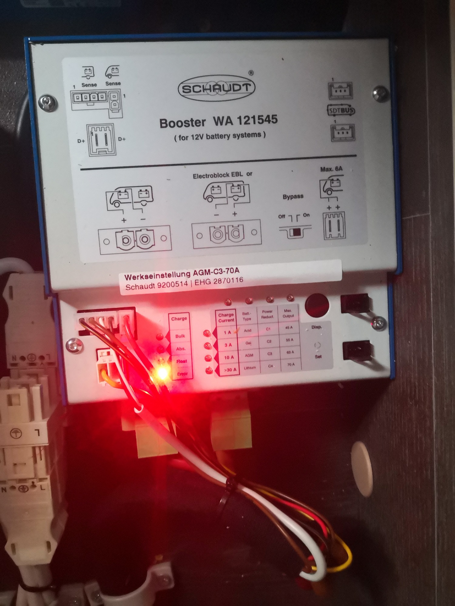

Bueno después de andar más de dos semanas con ella ya empiezo a tener problemas con la Spidervan ...
Llevo placa de 180w ,dos baterías auxiliares de 95ah agm , un Booster para carga en marcha todo ello montado por la casa donde la compré .
Pues mi sorpresa a sido el caso quedarme sin bateria , tan solo con la nevera , un par de cargas de móvil y poco más la verdad , ha hecho buenos días de sol en fin ..
A todo esto el Booster me sale el botón rojo de error y no me carga las baterías , ayer mismo me hice casi dos horas de carretera para que cargarán y 0 patatero seguía con el pilotito rojo de error ...

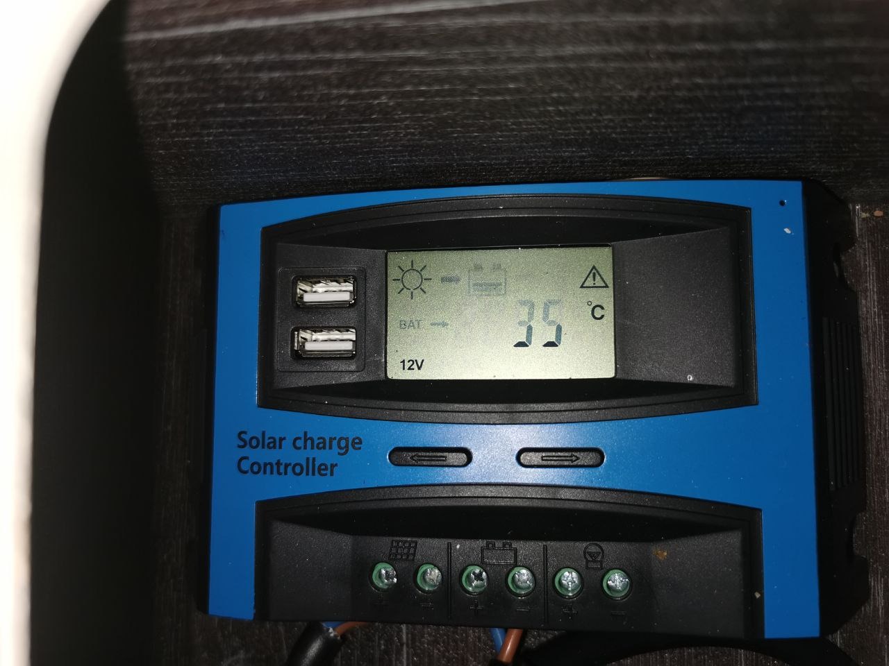

Tiene pinta de fusible fundido.
Es como si hubiese un fusible que afecta a las cargas de las baterías auxiliares.
Si fuese solo problema del Booster, pues no cargaría en marcha (obviamente) pero desde las placas debería cargar.
Qué Booster llevas ?
Qué regulador solar llevas ?
Oscar_SpiderVan
La placa carga bien , pues ha subido el nivel de la batería .
Lo que sigue fallando es el Booster que ahora os pondré en imagen .

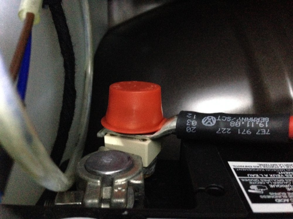

Tienes tester para comprobar si le llega tensión al conector de la izquierda / abajo, de batería motor ?
Lo mismo para el de al lado. Batería habitáculo?
abasel
al margen de que el booster no cargue, llevas mas o menos el doble de capacidad/producción que cualquier otra camper normal, con la placa deberías tener cubierto el consumo de la nevera y mas, puesto que dices que has tenido sol, el que te ha preguntado si tienes la nevera encendida todo el día es un inútil, no se quien llevara una nevera para llevarla apagada
entonces algo esta fallando, puede que hayan montado algo mal, en garantía deberías exigir que te cambien todos los componentes que no funcionen bien, que no te hagan apaños porque no te darán mas que quebraderos de cabeza
el booster veo que lleva un bypass, busca en su manual pero eso te debería conectar directamente batería de motor con auxiliares, te vale si vas a hacer km, no sera una carga optimizada pero te valdría para salir del paso en caso de que haya avería, si el problema es externo no te sirve de nada

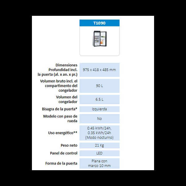

Pongo más datos de la nevera ,
45w que gasta , tan solo 45w , que me cuenta el tío !
Yo con la Viano iba con la mobicool fr40 que gasta 60w , una batería de 100ah y una placa de 150w y de categoría ..
Con la Ford tourneo con la misma nevera mobicool y una batería de 180ah y sin placa , solo cargando en marcha y nunca me he quedado sin batería y la nevera siempre en marcha ... Algo no me cuadra .

son 450w día, la mobicool son 280w día creo, eso de catalogo porque con apertura frontal y si la llevas alta puede que sean 700 u 800w día, aunque se supone las 2/3 partes como mínimo las cubre la placa si aparcas al sol
en la de apertura superior se desperdicia menos energía
tendrás que cambiar de hábitos o ampliar instalación o comprar una mobicool
