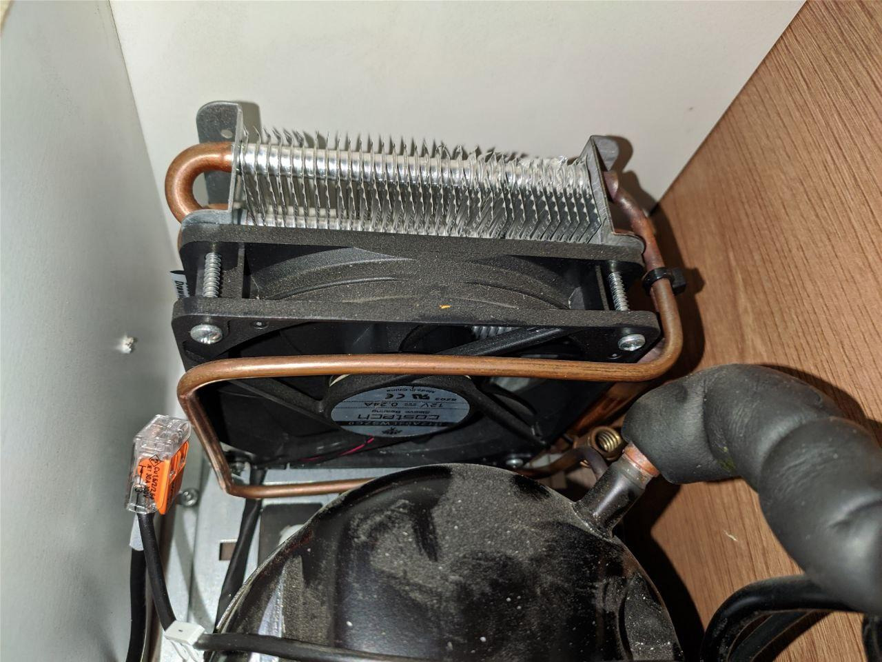

Agosto 02, 2020, 14:56:24 pm #3 Ultima modificación: Agosto 02, 2020, 15:00:25 pm por ydelaj Razón: añadir foto
Bueno. Pues por supuesto me quedé sin vacaciones en furgo, pero al menos lo vimos venir y teníamos un plan B.
[Aviso para futuros compradores de Knauss/Weinsberg]
Parece ser que tanto Weinsberg como Knauss han montado en estos modelos de 2020, por primera vez, modelos de Vitrifrigo con compresor en lugar de los Dometic de toda la vida (ojo, no se si en todos los modelos). El único servicio técnico, aparentemente,de España está en Gerona. El servicio oficial en Italia digamos que pasa de responder a los clientes, al concesionario, se la suda todo... Y en loa concesionarios no tienen ni idea de resolución de problemas de esta marca porque es la primera vez, así que aprenden sobre la marcha, ensayo y error.
El frigorífico en mi modelo (CaraBus 600K) no se puede desmontar sin quitar todo el lateral del mueble o sin cortar tubos y cableado, es un montaje muy extraño.
El problema que parece que tenía, que hasta que no lo arreglen y vea mi frigo enfriando no canto victoria, es de un ventilador, de unos 12x12 que va conectado a un disipador (que tenía un par de buenos golpes, ¡gracias Weinsberg!). Si el ventilador no funciona, que es lo que me estaba pasando, el compresor arranca pero enseguida se para. De ahí la sensación que tenía de que "funciona pero no enfría".
Pues eso, actualizaré con el resultado final, a ver si se soluciona, y cuidadín con las cosas de Vitrifrigo. Me he librado por los pelos de que tuvieran que enviar el frigo a 650km, quedándome sin furgoneta durante semanas...
