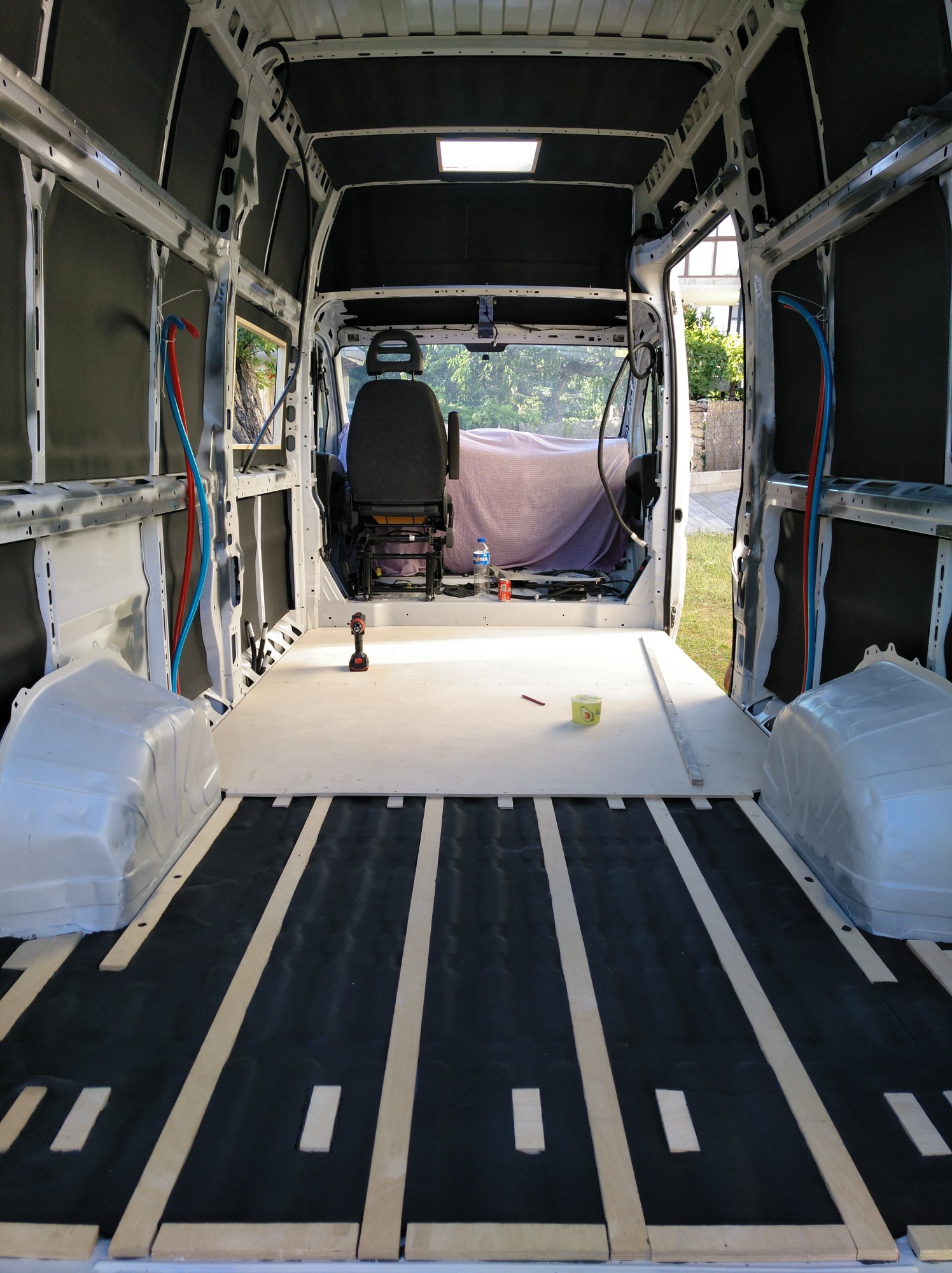

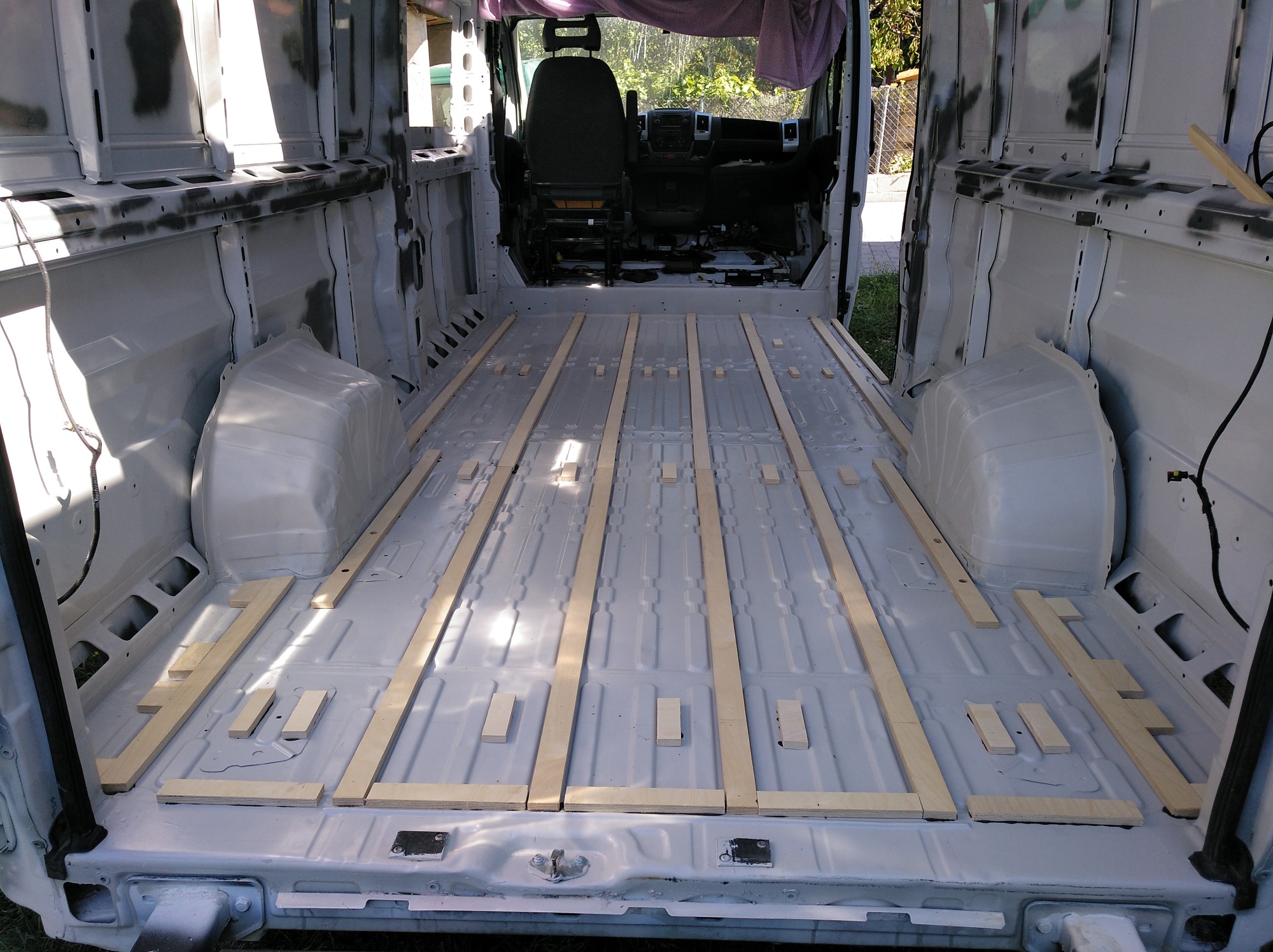

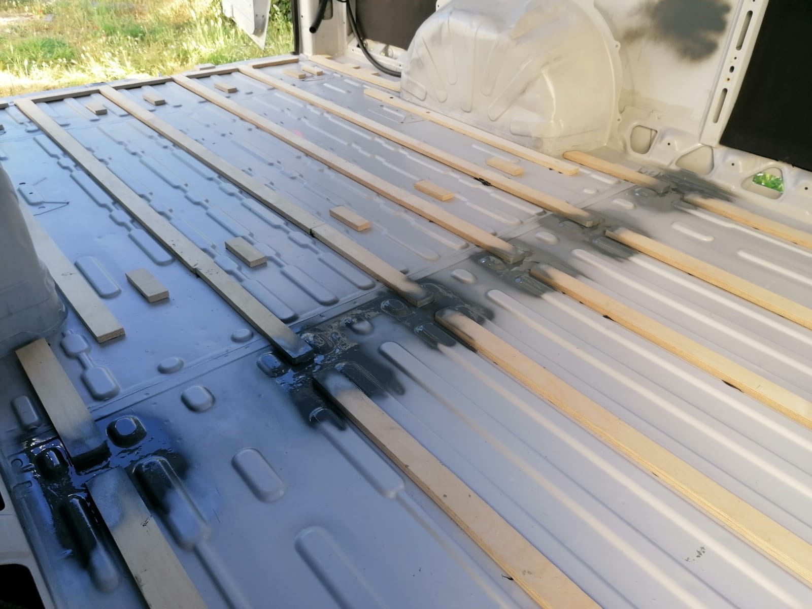

Mas avances. Hemos puesto los rastreles del suelo y cortado los tableros para presentarlo.
Primera cagada!!! No hemos dejado hueco para pasar las tuberías, nos toca quitar parte del rastrel.

Hola. Los rastreles son tiras de contrachapado? Como los has pegado al suelo. Lo de ponerlos a lo largo de la furgo es por algún motivo? Es que últimamente los había visto pero los ponían a lo ancho, osea, perpendiculares a como los has puesto.
Dexron
Cita de: polipino en Junio 23, 2020, 20:53:24 pmHola. Los rastreles son tiras de contrachapado? Como los has pegado al suelo. Lo de ponerlos a lo largo de la furgo es por algún motivo? Es que últimamente los había visto pero los ponían a lo ancho, osea, perpendiculares a como los has puesto.
Hola Polpino. Los rastreles van pegados con polímero,son tiras de contrachapado fenolico de 15mm lo de ir a lo longitudinal no es por nada en especial, espero que no influya en el resultado.

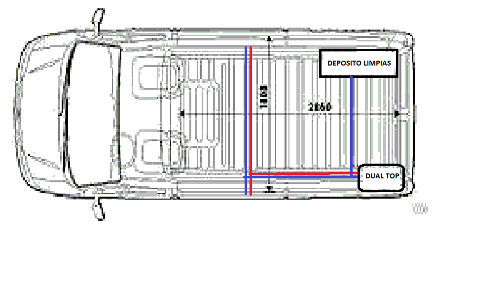

Volviendo al tema de las tuberías, la idea es montar una Dual Top pero de momento está agotada, he planteado este esquema, ¿alguno me puede decir si está bien para montar con esta calefacción?
En principio necesito tomas en el baño para ducha y WC, y en cocina para la pila. Descarto poner lavabo en el baño.

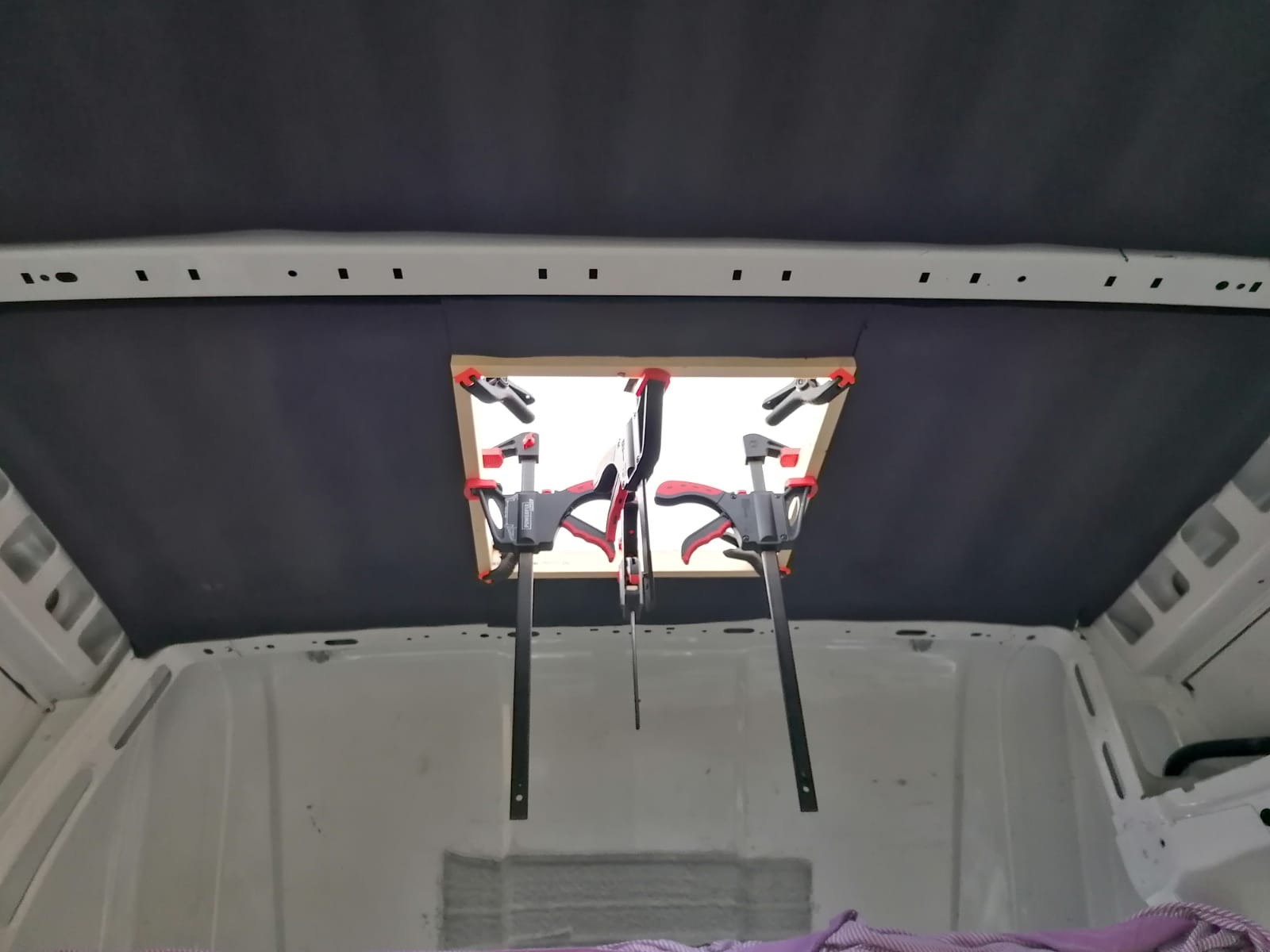

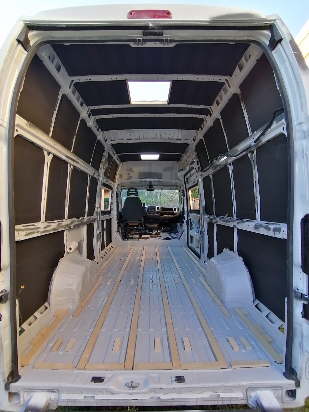

Algo mas hemos avanzado. Estamos aislando las partes mas fáciles y dejando, de momento, los nervios vistos para pasar los tubos corrugados.
También hemos puesto los marcos de ventanas y claraboyas delantera y trasera.
Tengo problemas con el tema de la calefacción, no sé si será posible ponerla donde tenía previsto, he abierto un post en la zona de calefacción a ver si me podéis echar una mano.
https://www.furgovw.org/foro/index.php?topic=366235.0

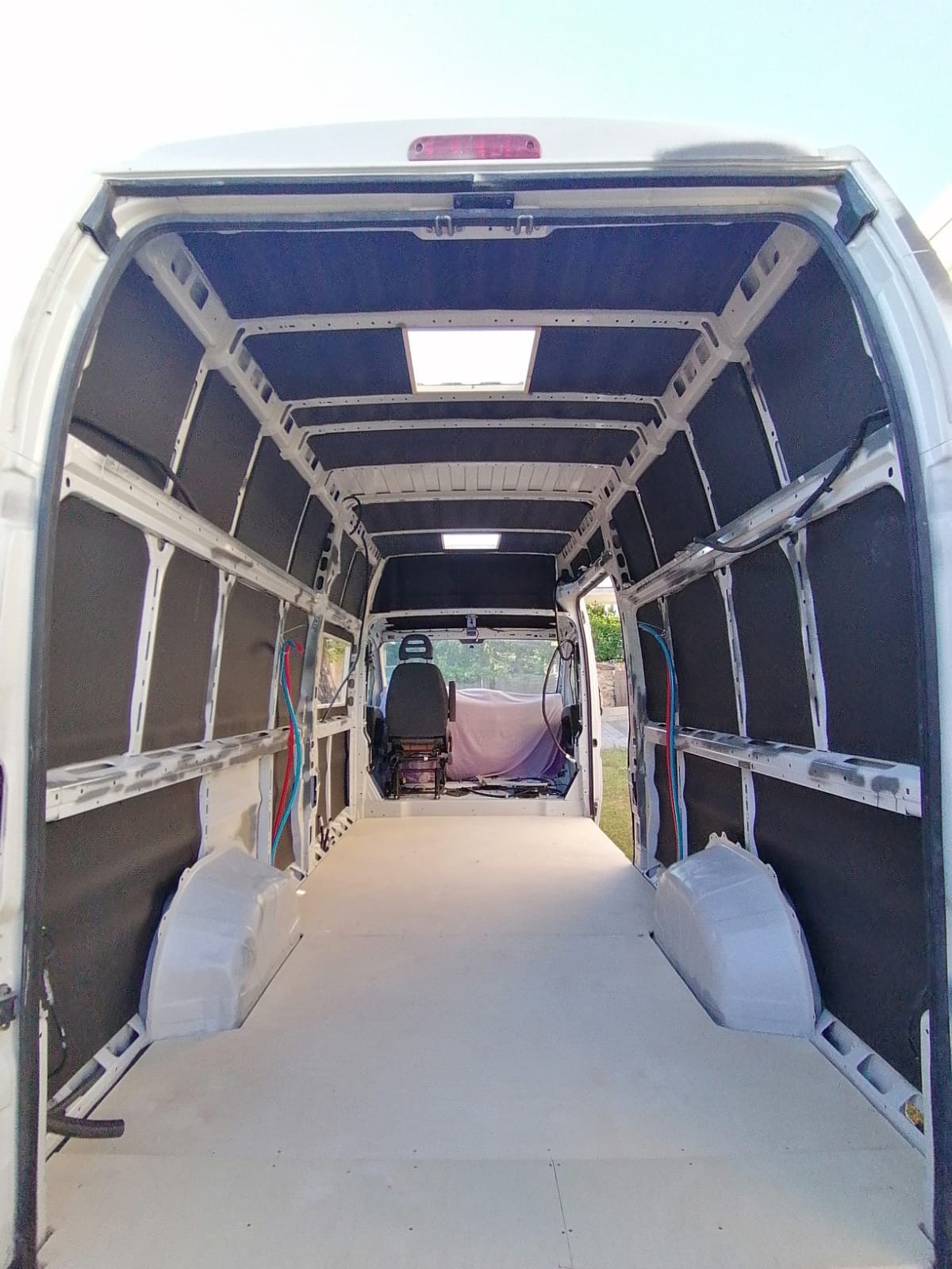

Os dejo alguna foto de como va la cosa.

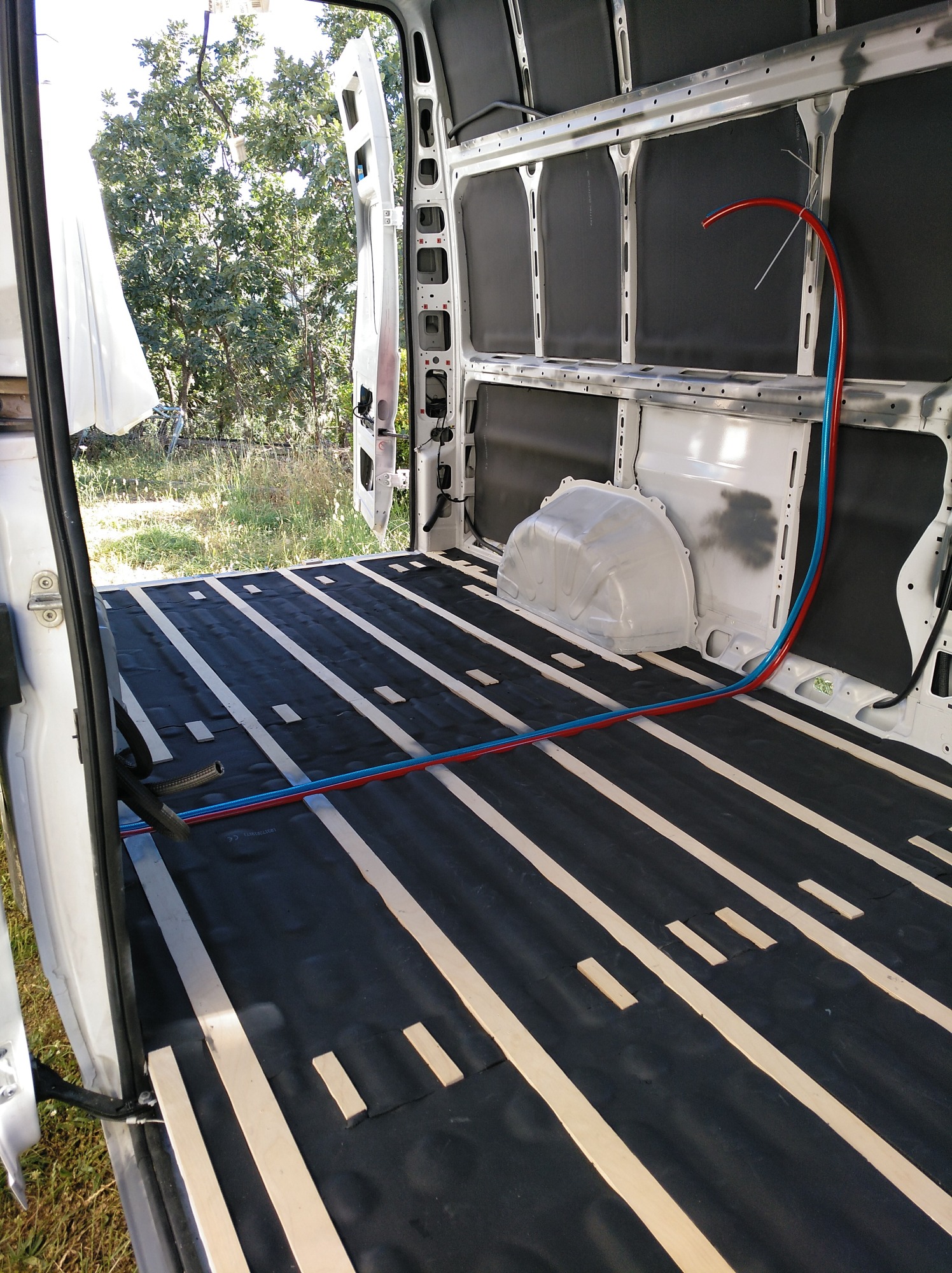

En cuanto a la instalación de agua, con tanto espacio como tienes, igual puedes evitar llevar las tuberías por debajo del suelo, o al menos evitar cualquier tipo de junta o bifurcación debajo del mismo.
Si las llevas por huecos dentro de armarios o zonas accesibles evitarás disgustos y mucho curro si tienes una fuga.
Supongo que habrás pensado evitar el tema de uniones de tuberías en zonas no accesibles , pero te lo digo porsiaca, ahora q aún no has empezado.

Gracias gmg. La idea es colocar las tuberías por el suelo realizando las conexiones solo en sitios accesibles (grifos y boiler o calefacción. Ahora que no hay stock de dual top estoy por montar un boiler eléctrico, tendré que informarme de qué tal resultado dan ya que no lo tenía contemplado.

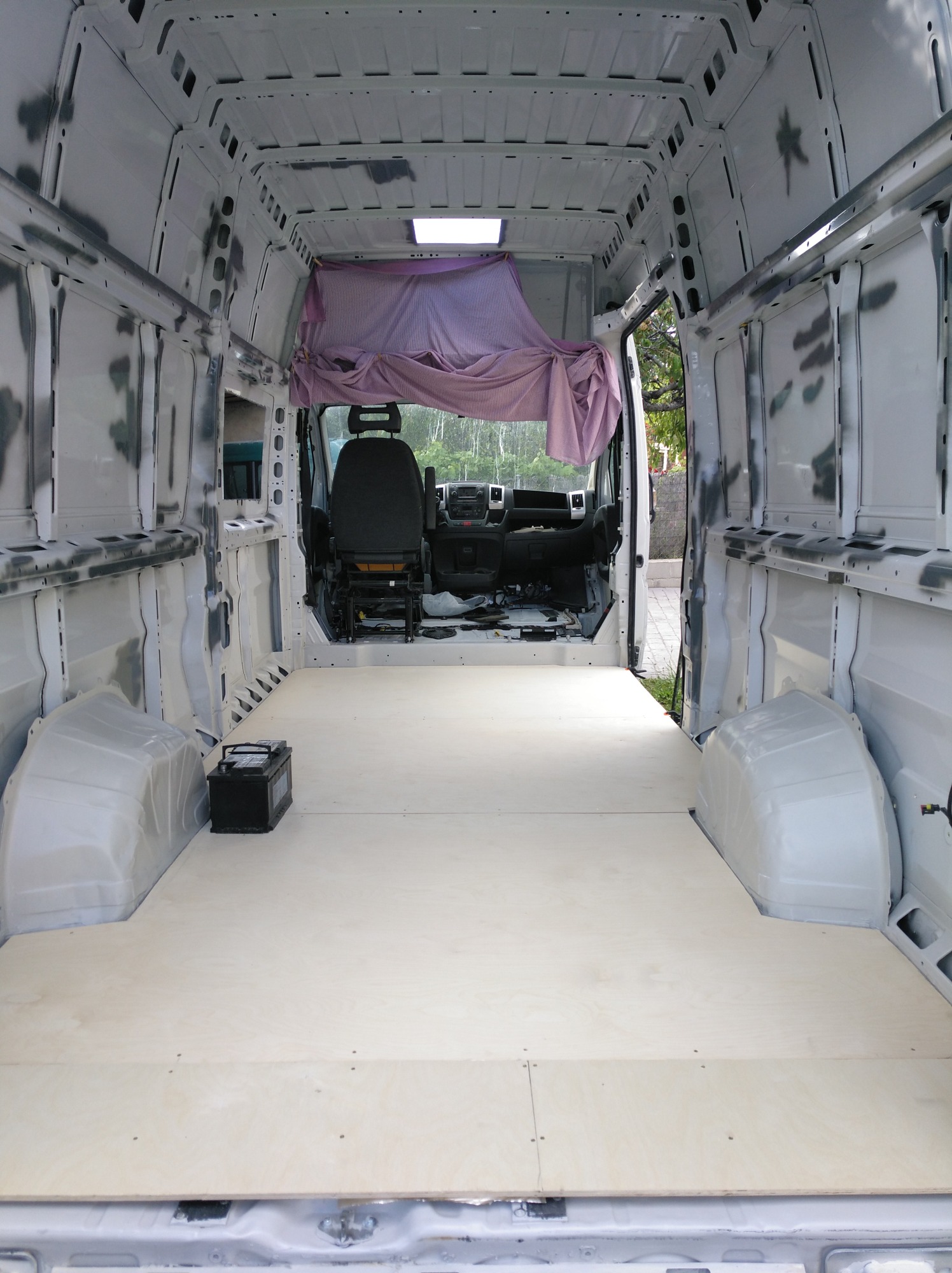

Este finde pocos avances. Solucionado el tema de paso de las tuberías, aislado y colocación del suelo.
Próximo capítulo, colocación de estructura AGT (el marrón se avecina...)

Que has puesto ahí. Galvanizado? Por algún motivo especial? Gracias y disculpa si la respuesta es obvia.
Dexron
Cita de: polipino en Julio 06, 2020, 22:17:13 pm
Si, raspe un poco la pintura al cortar los rastreles.
polipino
Es que voy más o menos a la par...pero sin tener ni idea por eso pregunto cosillas que serán de perogrullo para la mayoria
