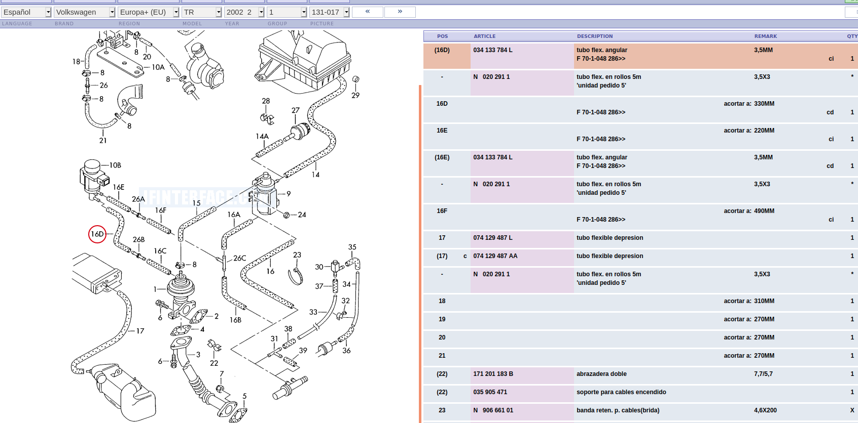

En el ETKA me da que el tubito es precisamente el 16D, porque la válvula tiene el código 1J0906283A, pero claro, en el dibujito parece como si fuese a la EGR, pero yo no le veo dónde conectarla, además parece que debe ir a un empalme, pero nada no lo veo.

Mirando en el foro, como no, he dado dónde va. Pero qué es esa pieza? Está junto a la EGR, y el tubito mete por un hueco...supongo que dentro tendrá un pitorro?
