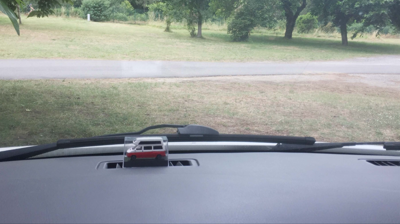

Hay dos cosas, aparte del magnífico brico que me han gustado: la primera el cable de alimentación del samrtphone en angulo de 90 grados. La segunda, y que, no es que me guste, sinó que me chifla, es la foto del salpicadero de tu T3... De pequeño siempre había soñado en tener una furgoneta llena de botones.... ver fotos del tablier de tu T3, para mi es como revivir un sueño de infancia.

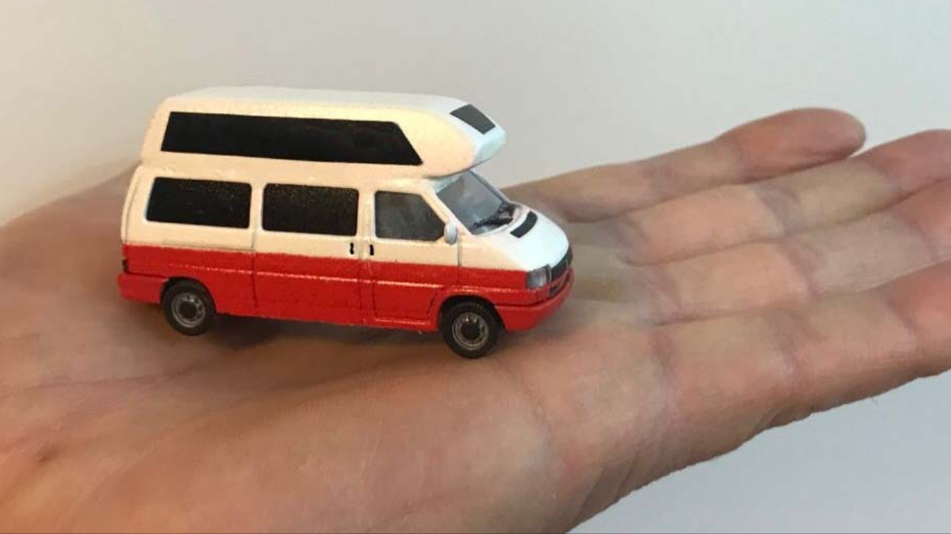

coincido contigo el salpicadero de la T3 es espectacular, parece de un avión, hasta he encontrado otra t3, una miniatura.
Felicitarte una vez más por los grandes bricos que a muchos nos pueden servir

Cita de: andioak en Junio 15, 2020, 09:28:06 am.......... hasta he encontrado otra t3, una miniatura................
Gracias por vuestras respuestas.
Buena vista en los detalles.  Esa miniatura era la maqueta de una WV T-3 caravelle de ferrocarriles en miniatura, mide 5 cm de largo, era de color azul, le añadí el techo elevable, le quité los asientos traseros, le instalé en el interior el mobiliario camper y la pinté de blanco y negro como lo es la mía

INCREÏBLE!!! eres un autentico artista
