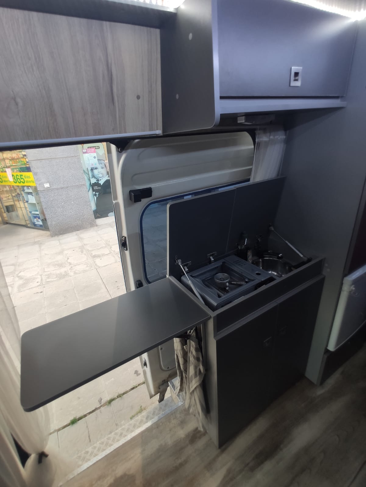

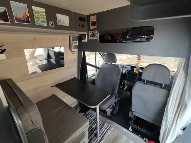

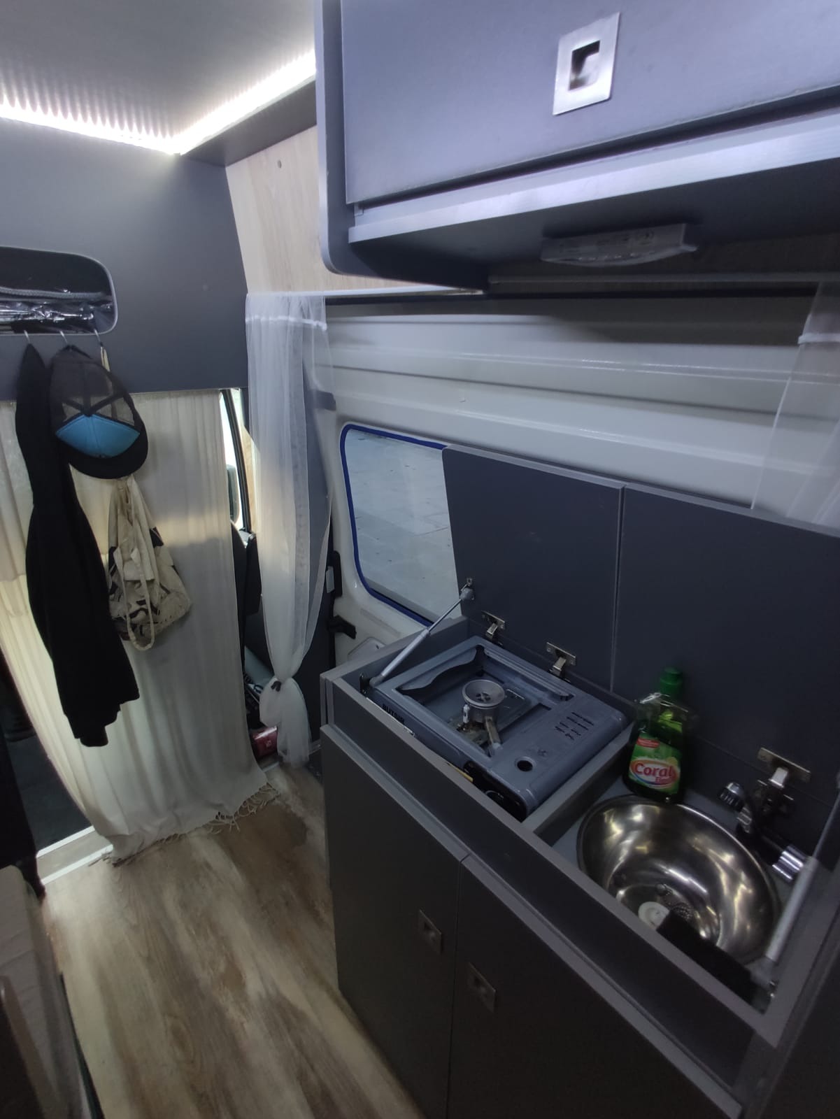

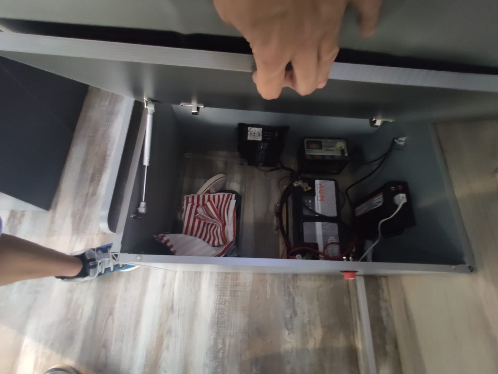

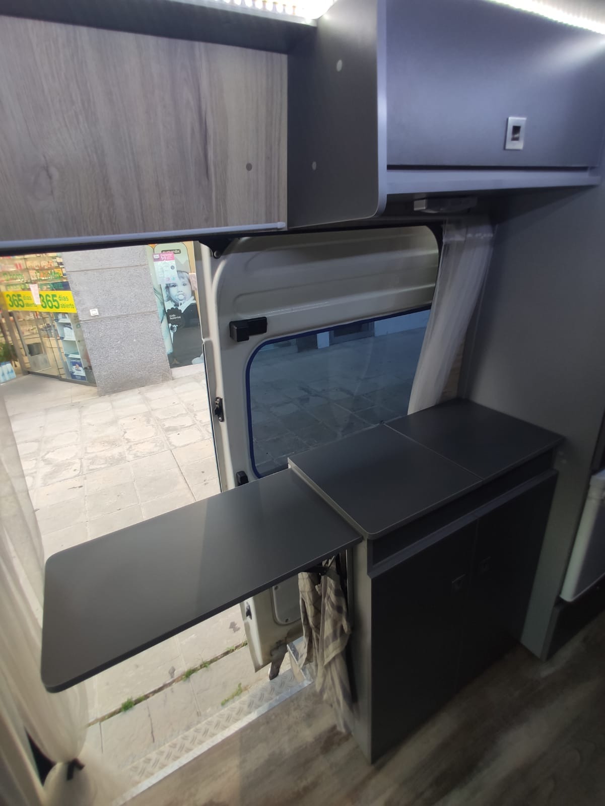

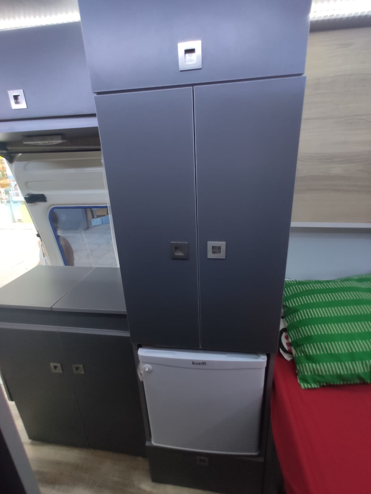

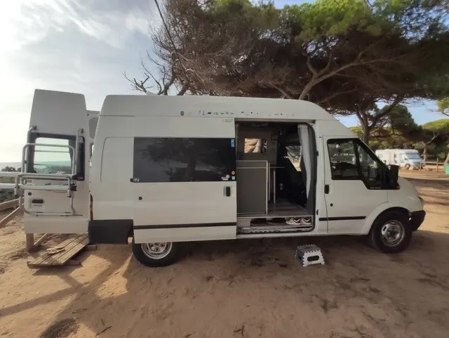

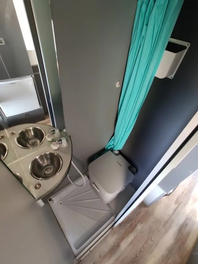

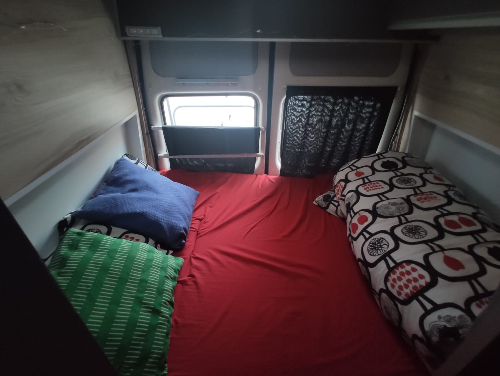

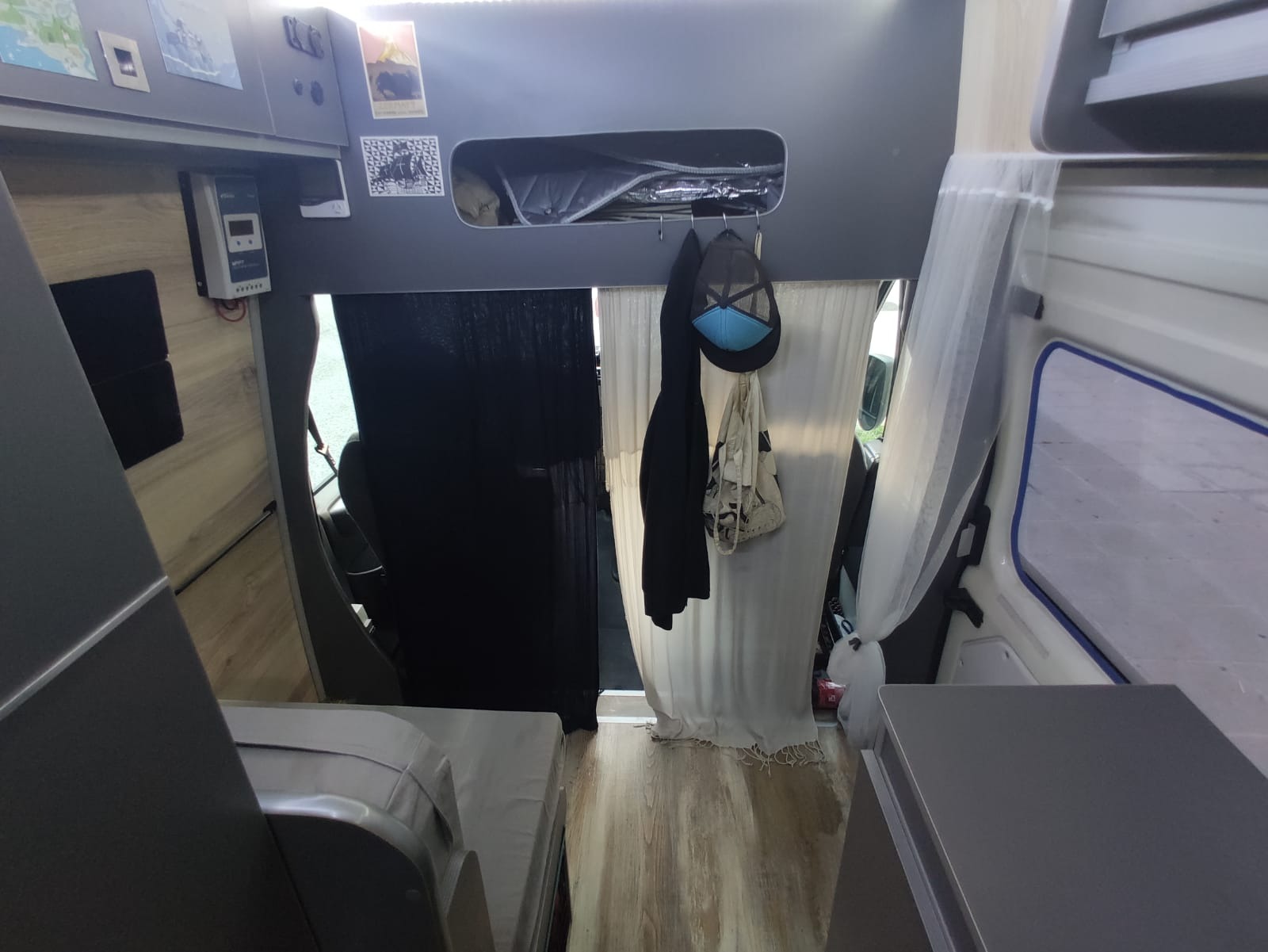

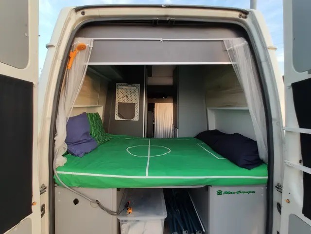

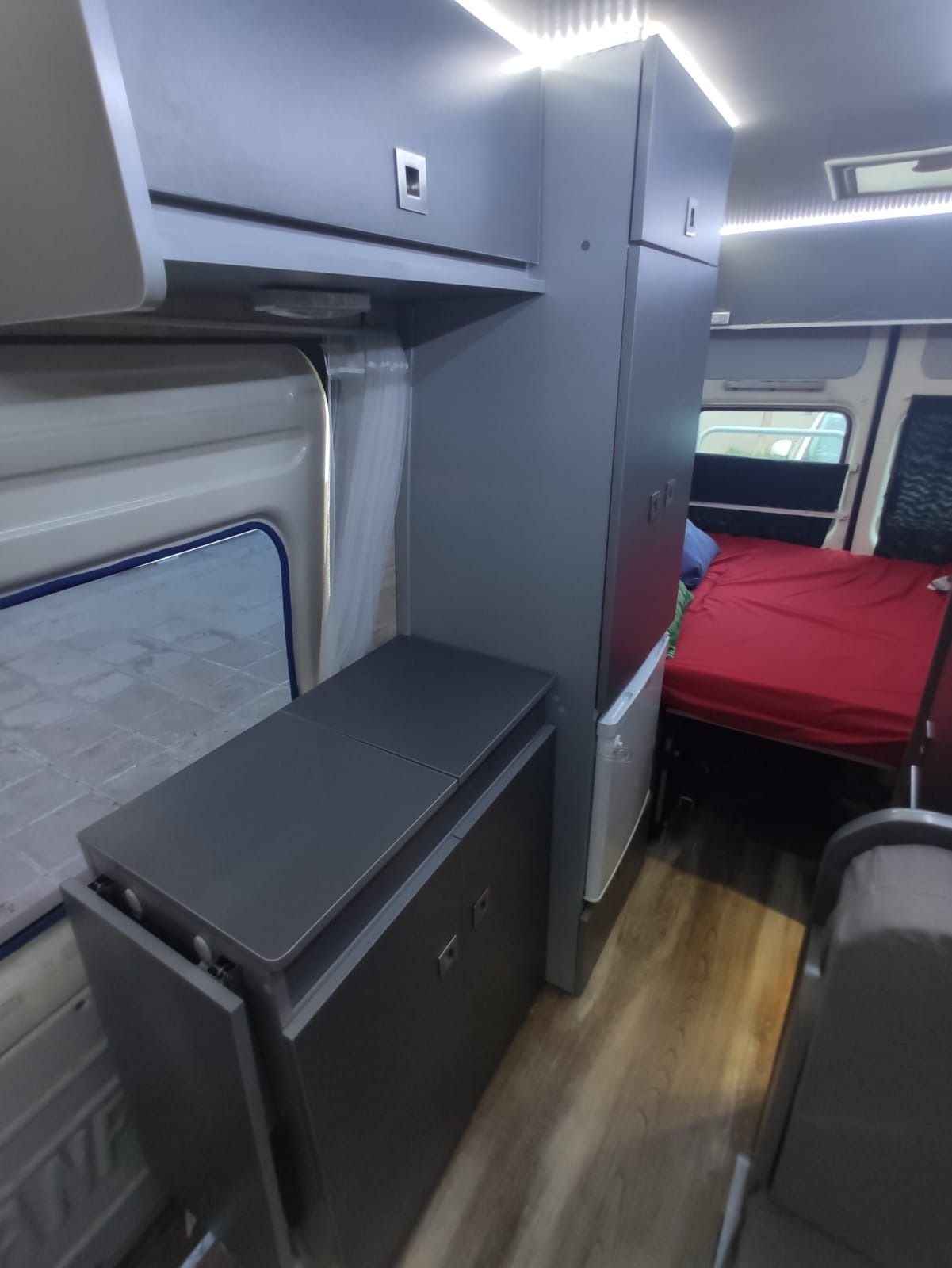

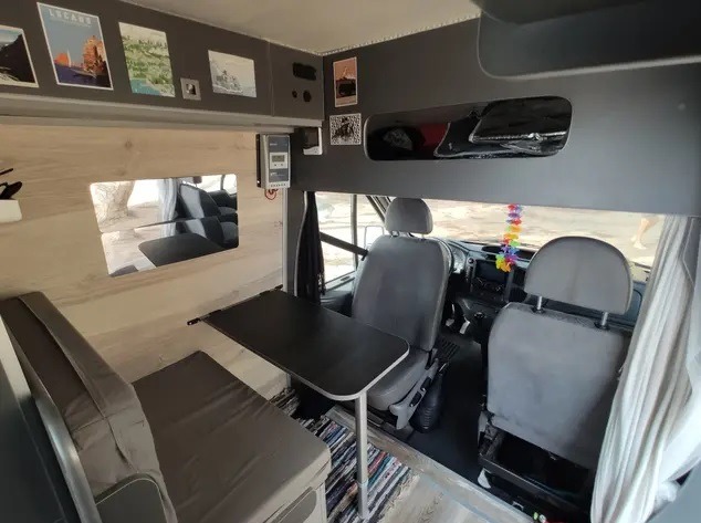

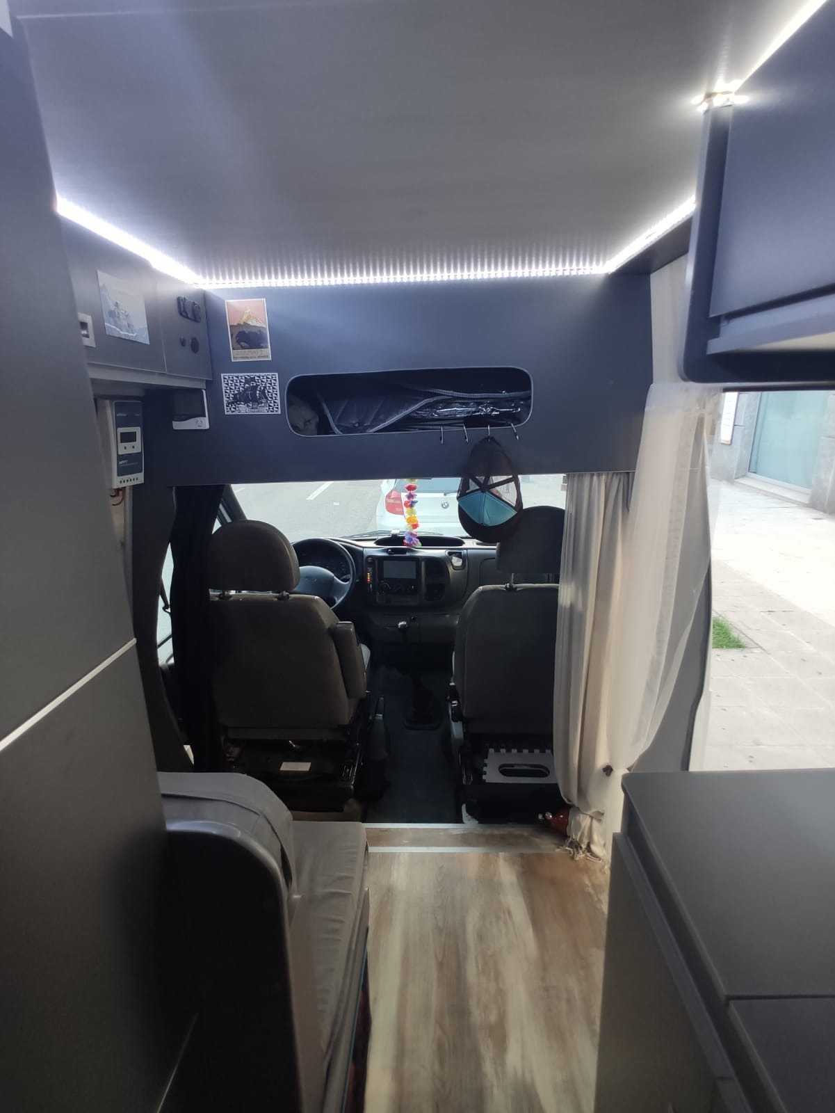

somos una pareja de 31 años que siempre ha ido de camping con caravana y, hace unos meses, empezamos a buscar furgoneta para viajar. Tenemos un peque de 9 meses y medio. Hemos comprado una Ford Transit L3H2 de 2004 con 130.000km, camperizada en 2019.
Quiero que leáis las características que tiene la furgo y me digáis si hay algo que cambiaríais o añadiríais como consejo:
Homologada como furgón vivienda para viajar y conducir 3 personas.
Asiento piloto giratorio.
Sin Escalera de acceso al techo.
Toldo exterior lateral Fianma.
Aislamiento térmico Kaiflex 20mm.
1 placa solar de 270w.

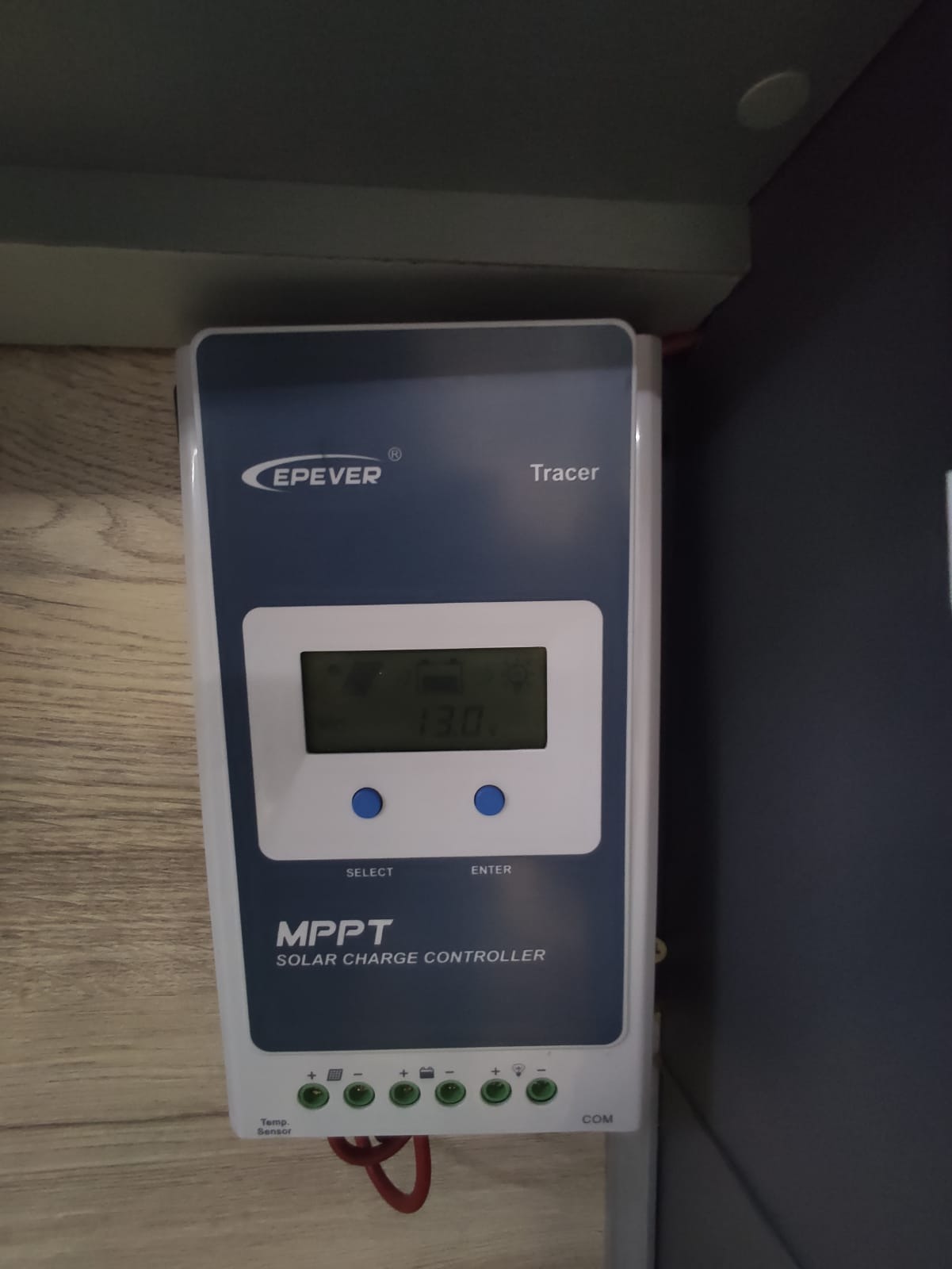

Batería auxiliar mppt 2ud AGM x 80Ah.
Inversor a 220v C.A. 2000w onda pura.
Relé de separador de carga de la batería auxiliar.
Centralita de control con información de baterias.
Toma Exterior de 230V C.A.
Instalacion de 220v C.A. 2UD.
Instalación de 12v C.C. 2UD.
Instalación de USB 2UD.
Circuito de iluminación perimetral con LED + puntos de luz independientes en cocina, baño y cama de matrimonio.
Sin calefacción estacionaria.
Deposito de aguas limpias de 80L + 25L auxiliar para ducha exterior.
Bomba de circulación del agua.
Deposito de aguas grises de 50L.
Termo calentador de agua 6L
Cuarto de baño interior con ducha, lavabo y wc químico.
Ducha exterior independiente desde portón trasero.
Claraboyas: 1 en habitación principal Fianma 40x40.
Ventanas: Las que trae de serie la furgo.

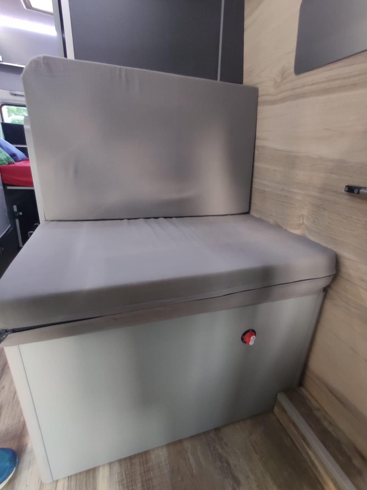

Cama de matrimonio 183 x 135.
Fregadero con grifo y cubierta.
Cocina camping gas portatil.
Frigorifico compresor 45 + 5 congelador.
Sin antena TDT.
Sin escalón de entrada al furgón.
Os dejo unas fotiyos para que la veáis.
Muchas gracias por todo y me alegro de estar aquí :)

Te puedo preguntar, ¿Que ancho tiene la cama?
Gracias!
