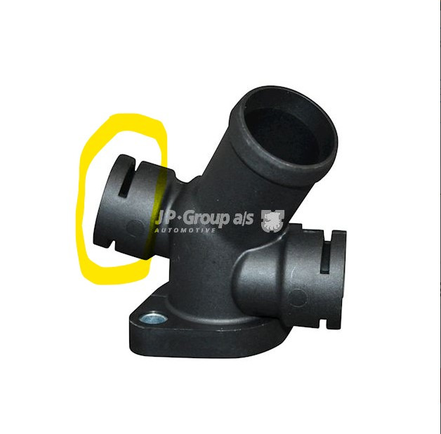

Hoy al ir a cambiar las bridas del refrigerante me he dado cuenta que la brida que lleva 2 sensores uno de ellos esta completamente desintegrado.
Lleva un sensor con 4 pines y otro sensor de 2 pines.
El que tengo desintegrado es el de 2 pines. Decir que mi furgo es una 2.4D AAB del 91, me gustaría saber para que es ese sensor o lo que sea porque no he notado nada ni se me ha encendido nada. El sensor de 4 pines creo que es el que indica la temperatura en el cuadro y el sensor que indica si hay refrigerante esta en el vaso de expasion, asi que ese sensor no se que función tiene y como tengo intención de sustituirlo necesito saber cual es o para que sirve para poder comprar uno.
El sensor al que me refiero va ubicado en el orificio que tengo señalado.

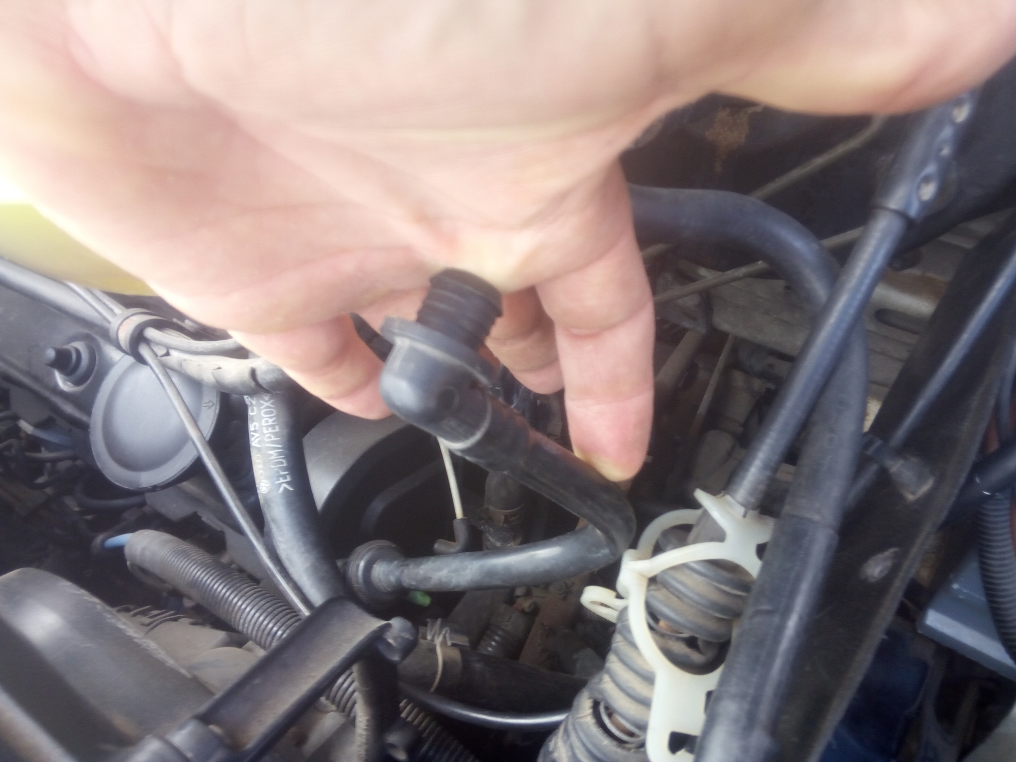

Otra cosa,para saber si tienes bomba auxiliar,echa un ojo por la parte delantera derecha del motor,entre este y el radiador,lleva un conector de 2 cables ,una manguera en un extremo y otra que sale por un lateral

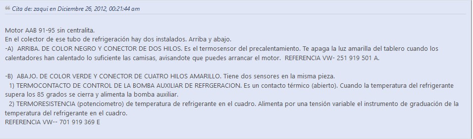

Me has hecho ver la luz y he podido tirar del hilo con lo que he llegado a ver esto en el foro que me ha terminado por aclarar y despejar todas mis dudas

perdon en el anterior mensaje se me olvido insertar la captura

Está bien explicado,pero el de 4 pines, no es verde,es de color azul,al menos en mi caso..
