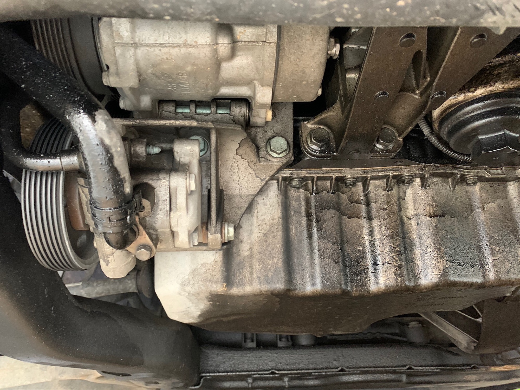

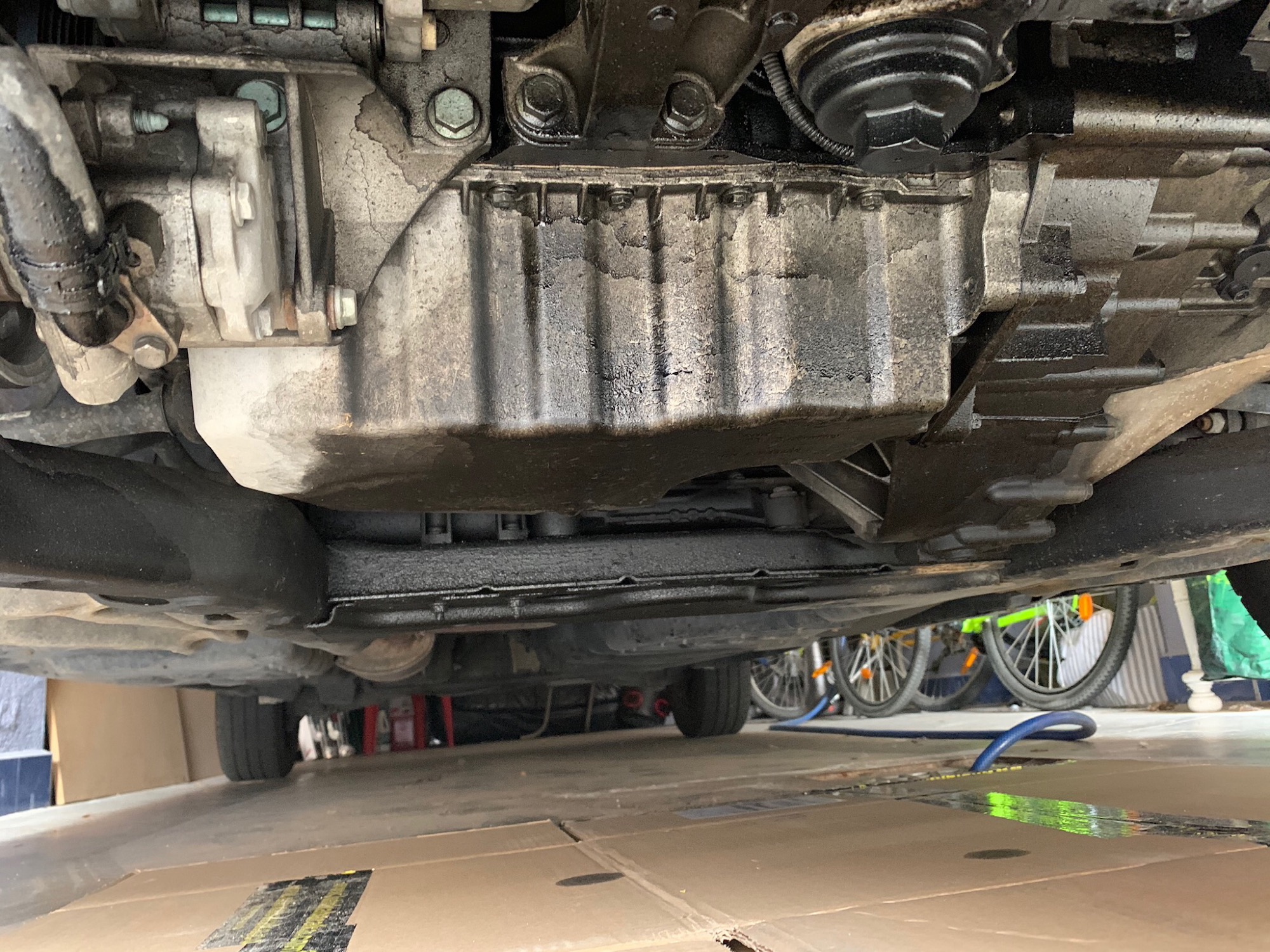

Hola buenas adquirí hace unos meses unaT5 de 2006 con 166000km y me he dado cuenta que en el garaje deja algunas gotas sin llegar a ser un charco y he visto esto al mirar debajo, es normal..? Es normal es rezume o debo preocuparme?se prácticamente nada de mecánica y me gustaría saber si me debo preocupar o no, gracias por la ayuda

Buenas, no al ver la tapa negra crei qué era otro modelo más reciente...Limpia Todo lo que puedas y tras unos km mira Sí ves algo .Yo lo hago con una vaporeta, agua destilada y limpia motores...

      ..es algo ya recurrente en el foro, hay varios hilos que hablan de esto. Posiblemente, se trata de la junta que va del turbo al bloque motor. Es complicado de ver si no se busca explícitamente.

Gracias he visto algún hilo que habla de ello pero entiendo  no es nada grave, he comprobado el aceite y demás y está bien.. lo he limpiado todo bien e iré viendo la evolución!!! Aún así antes de comprarla la revisé en taller y no me dijeron que hubiera nada raro o fuera de lo normal,

Buenas,no creo que se el caso... El turbo se encuentra en el otro lado, parte trasera del motor. Y que yo sepa, el aceite tiende a manchar hacia atrás... Yo apostaría por junta tapa de valencines o modulo filtro de aceite.Es sólo una opinión más... Sin ánimo de nada 😉
