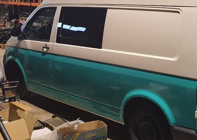

Muy buenas! Finalmente me lancé a experimentar con unos colegas y puse vinilo polimérico en vez de fundición, de duración 8 años... quizás no haya sido la mejor elección pero a base de maña y mucha paciencia no quedó del todo mal, la pintura estaba muy mal y por poco dinero menudo lavado de cara... ahora para el que lea esto, tampoco es poner una pegatina, hay que poner la paciencia al límite muuuchas veces, que te ayuden varias personas y no es nada fácil.
Gracias por vuestros comentarios! Quizás debí haberme esperado 😅

Pues ha quedado genial, y ya te lo dije yo... de fácil nada, pero ha merecido la pena, a ver si te dura los 8 años y a ver como reacciona después de ese tiempo, puede cuartearse lo cual es una guarreria o simplemente perder color.
papolin
Está bonito, sí, me gusta el color elegido. Haber si te dura!

Cita de: ELSERGIO en Junio 08, 2020, 13:34:56 pmPues ha quedado genial, y ya te lo dije yo... de fácil nada, pero ha merecido la pena, a ver si te dura los 8 años y a ver como reacciona después de ese tiempo, puede cuartearse lo cual es una guarreria o simplemente perder color.
Las primeras partes salieron fatal pero cogiendole el truco y muuucha paciencia se puede, tampoco había zonas muy muy complicadas... esa es mi preocupación ahora, a ver como se lleva con el Sol de Murcia 😅😅
CoboraT5
Cita de: papolin en Junio 08, 2020, 13:38:30 pmEstá bonito, sí, me gusta el color elegido. Haber si te dura!
Me enamoré de ese color y fue lo que me hizo vinilarla, esperemos que un par de años al menos dure el brillo 🤞
edistyle
Pues a mi la combinación también me encanta y en las fotos el acabado tiene buena pinta.
