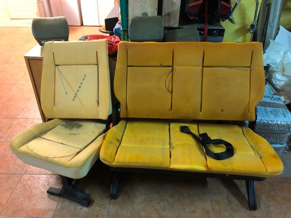

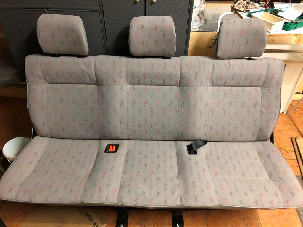

Muy buenas,

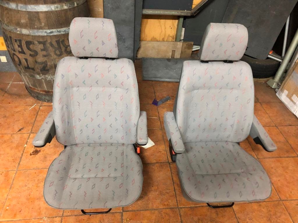

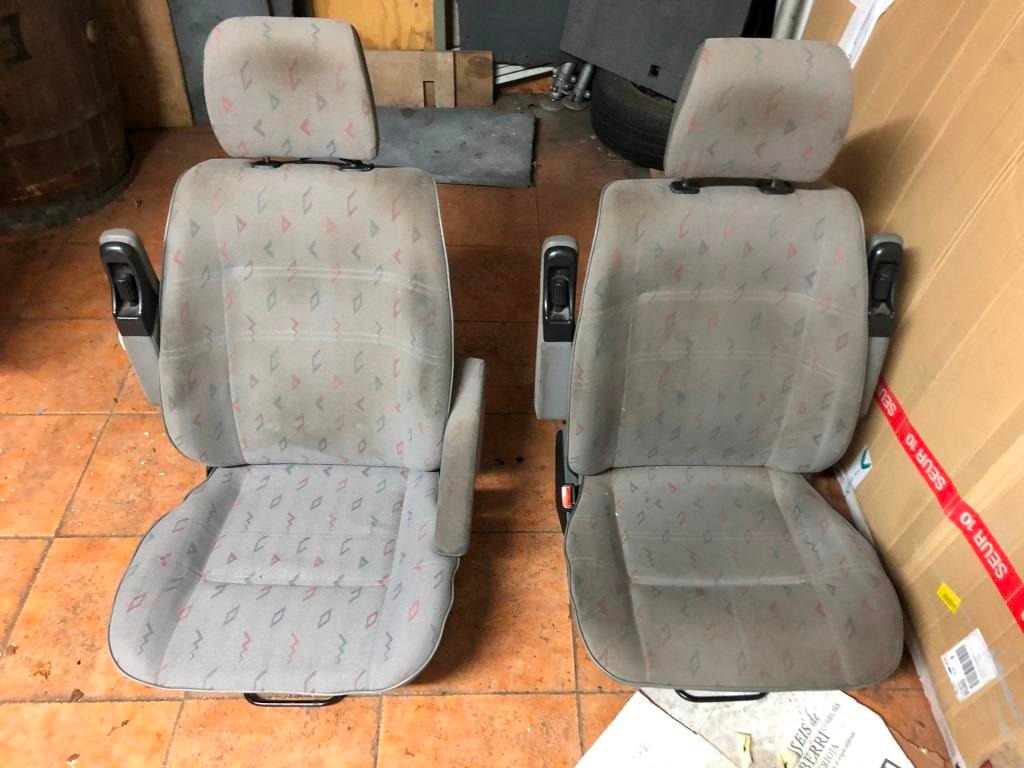

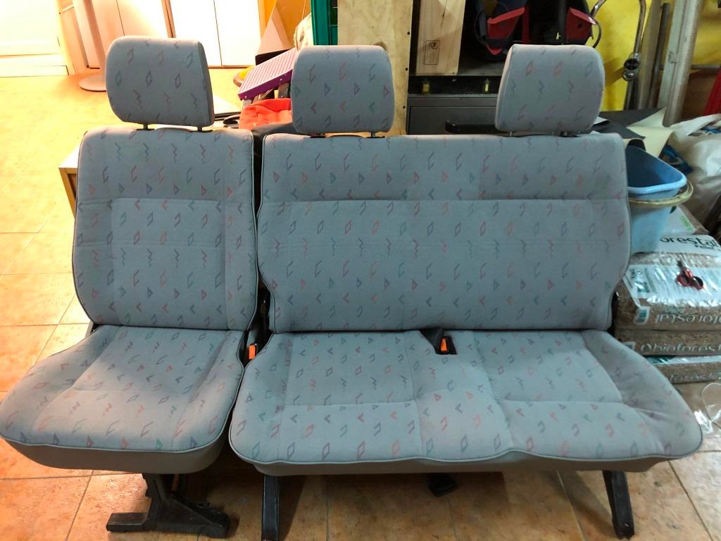

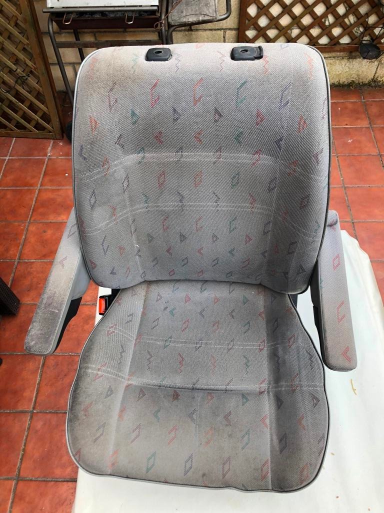

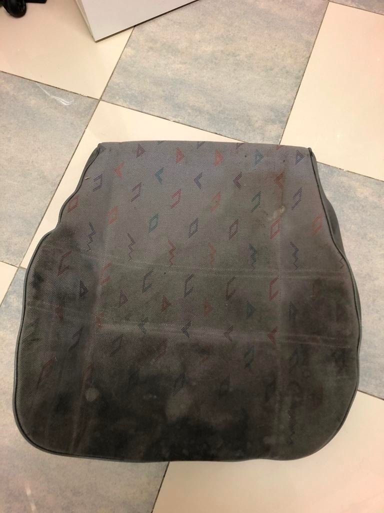

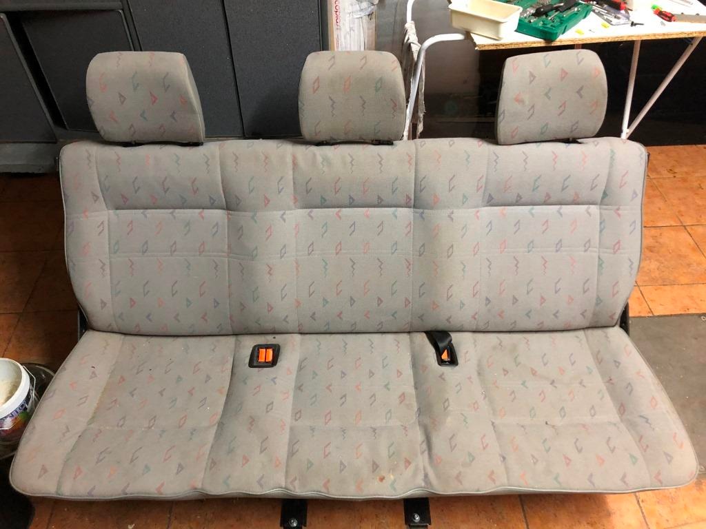

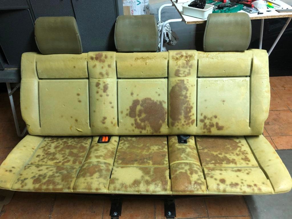

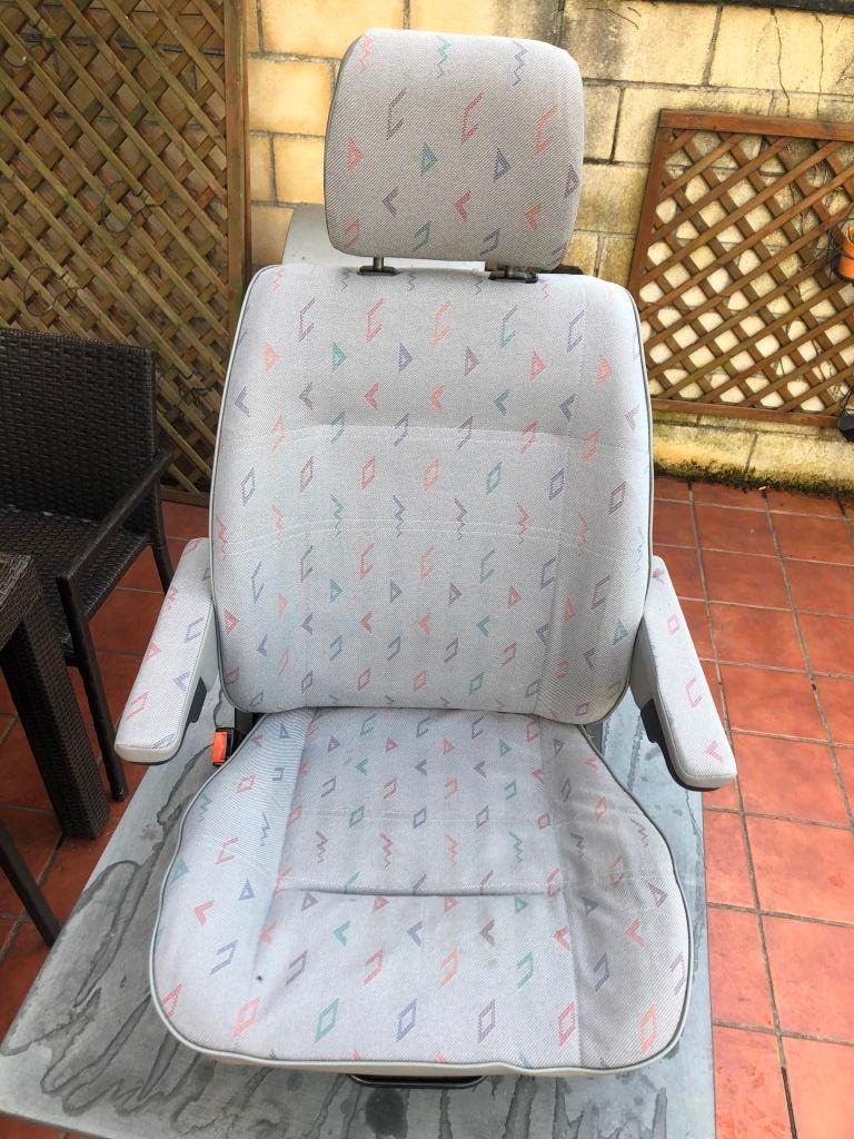

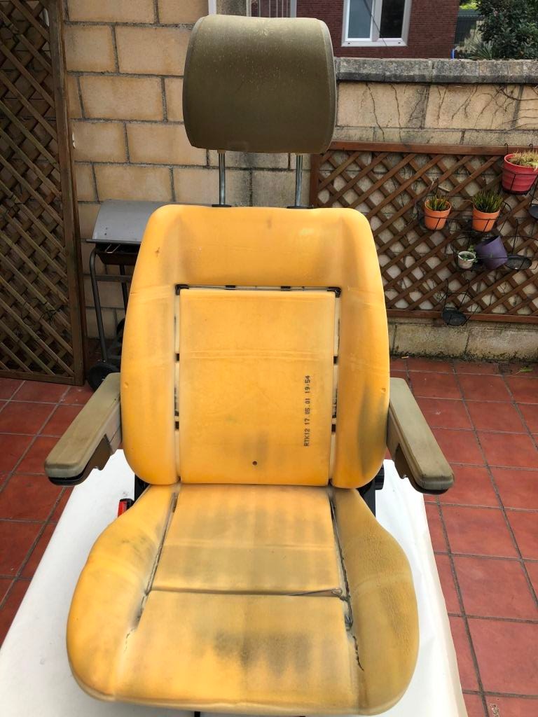

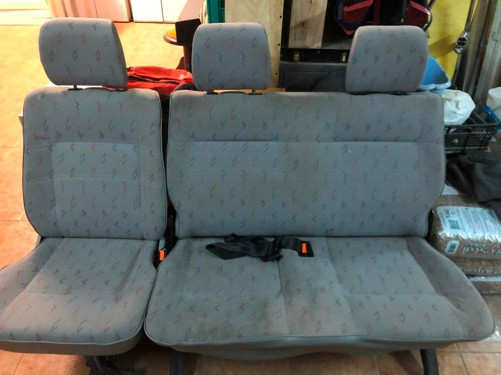

Pues esta vez estoy aquí para enseñaros el cambio que pegan unos asientos después de lavarlos, cómo? simplemente con pasarlos por la lavadora. Os animo a que soltéis las fundas, las metáis en la lavadora y dejéis secar durante un par de días, la diferencia es abismal.

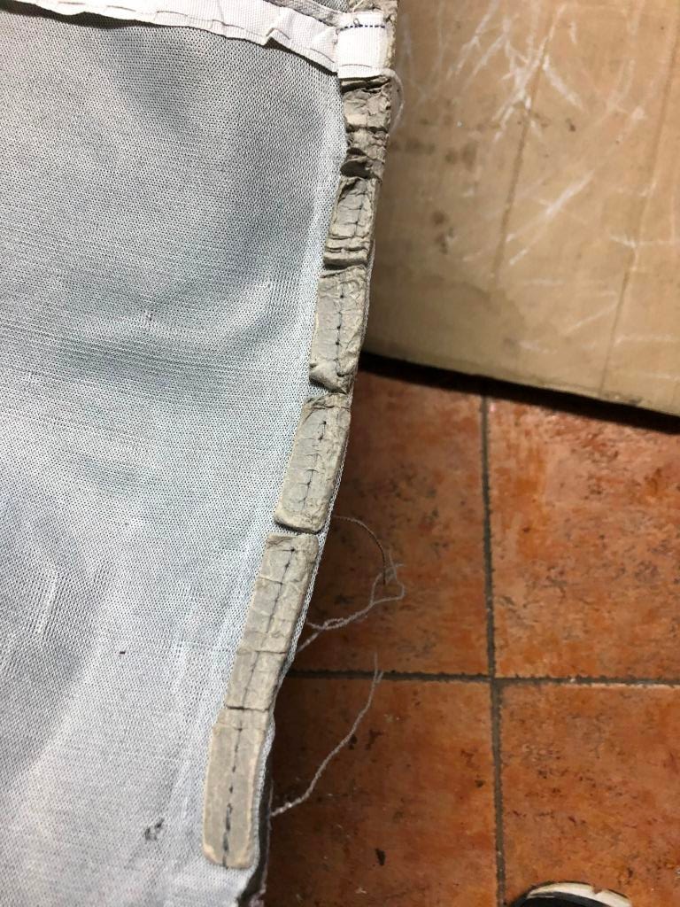

No tengo fotos del proceso, pero en resumidas cuentas, casi todos los asientos "del culo" se sueltan sacando manualmente el final de la tela, de la guía del bastidor del asiento. Esta final de la tela tiene cosido como un cartón que encaja en esa guía. Comentar que al lavarlo en la lavadora, este final de cartón se deteriora, pero sigue encajando igual, aquí una foto de cómo queda después del lavado, no tengo ninguna del antes.
El asiento "del culo" unitario de la segunda fila se suelta quitando unas anillas de abajo, después a la hora de montarlo se vuelven a poner y listo.
Las partes de la espalda van todas como fundas y en la parte de abajo se encaja la parte delantera con la parte trasera con una pieza macho hembra, muy sencillo.
Comentar que en todas las "piezas" hay unos alambres que son los que dan la forma de los asientos, estos se quitan manualmente y luego se vuelven a poner, no es complicado, pero hay veces que alguno se te atraviesa.
Los reposa-cabezas, simplemente tirando de las barras para bajo, se saca la estructura interna, y después la esponja.
Los reposabrazos, se sueltan del asiento, se quita la parte de plástico y después la tela sale como una funda.
Aquí algunas fotos del antes y después
karpintxiki
Menudo cambio.  No lo descarto cuando acabe de camperizar la furgo
papolin
Yo es lo primero que he hecho en las dos furgos de segunda mano que he comprado. Sobre todo el de la cama, que vete tú a saber lo que ha podido pasar ahí... :P

rafita83
Muy buena! Yo los míos los lavé con agua, jabón y una hidrolavadora a presión y después un par de días al sol y también quedaron como nuevos...

la oruga canora
Esta muy guay, te han quedado perfectos.
A mi me gustaría saber cómo quitasteis las fundas, alguna fotico me ilustraria.
También  saber si se pueden renovar las espumas.
Gracias un saludo a todos

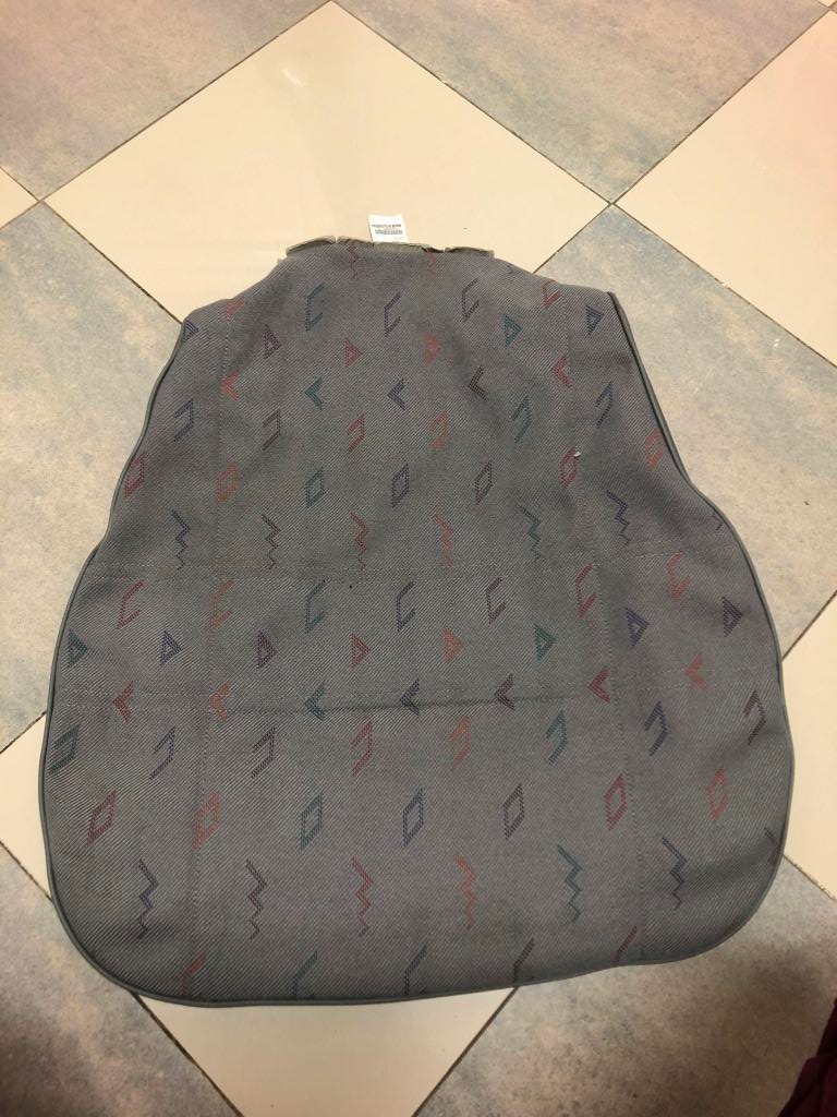

No tengo casi fotos del proceso, pero espero que te ayuden estas del asiento del culo del copiloto
Antes de colocarlo
Aquí se ve la tira de cartón
Una imagen por la parte de abajo
Aquí introduciendo la mitad de la tira en el canal que tiene la chapa
Y una vez terminado
