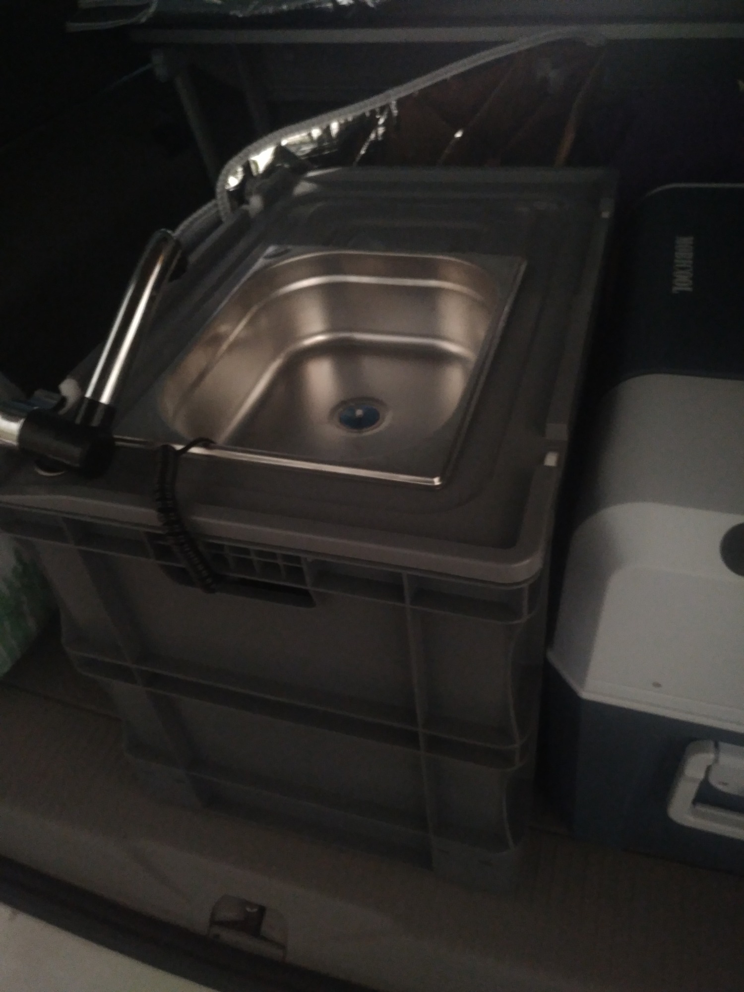

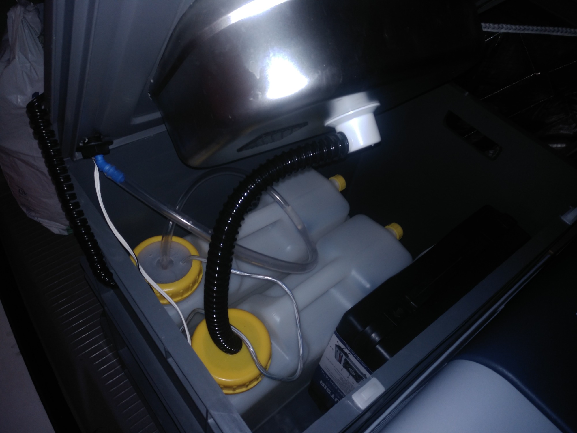

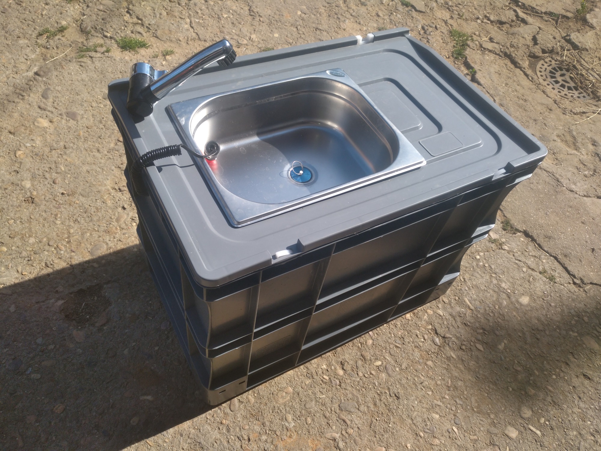

Al utilizar mi furgo para otras cosas quería un fregadero para uso muy puntual, q pesará poco y pudiera subirlo al trastero si problemas. No encontré nada, y no soy manitas. Aquí mi creación.
Unicamente encontré un modelo en el q me inspire, pero no tenía desagüe.
Depósitos, motor y grifo de eBay 120 euros caja industrial de Martín contenedores 20 euros.

Y este es el link donde compré el fregadero. Funciona bien, muy funcional para una t5. Un pero, cuando la garrafa de aguas grises está casi llena el fregadero drena lento.
