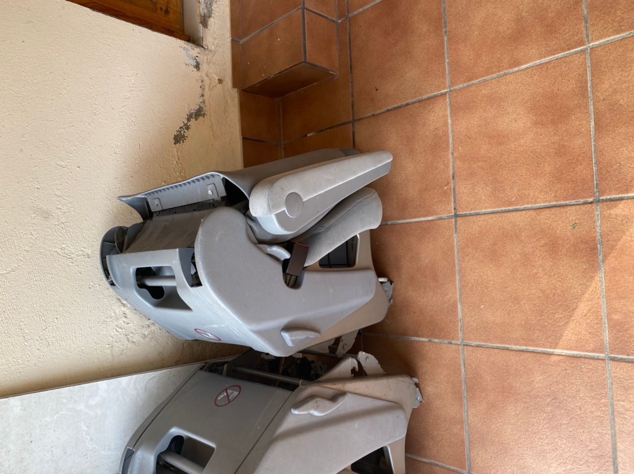

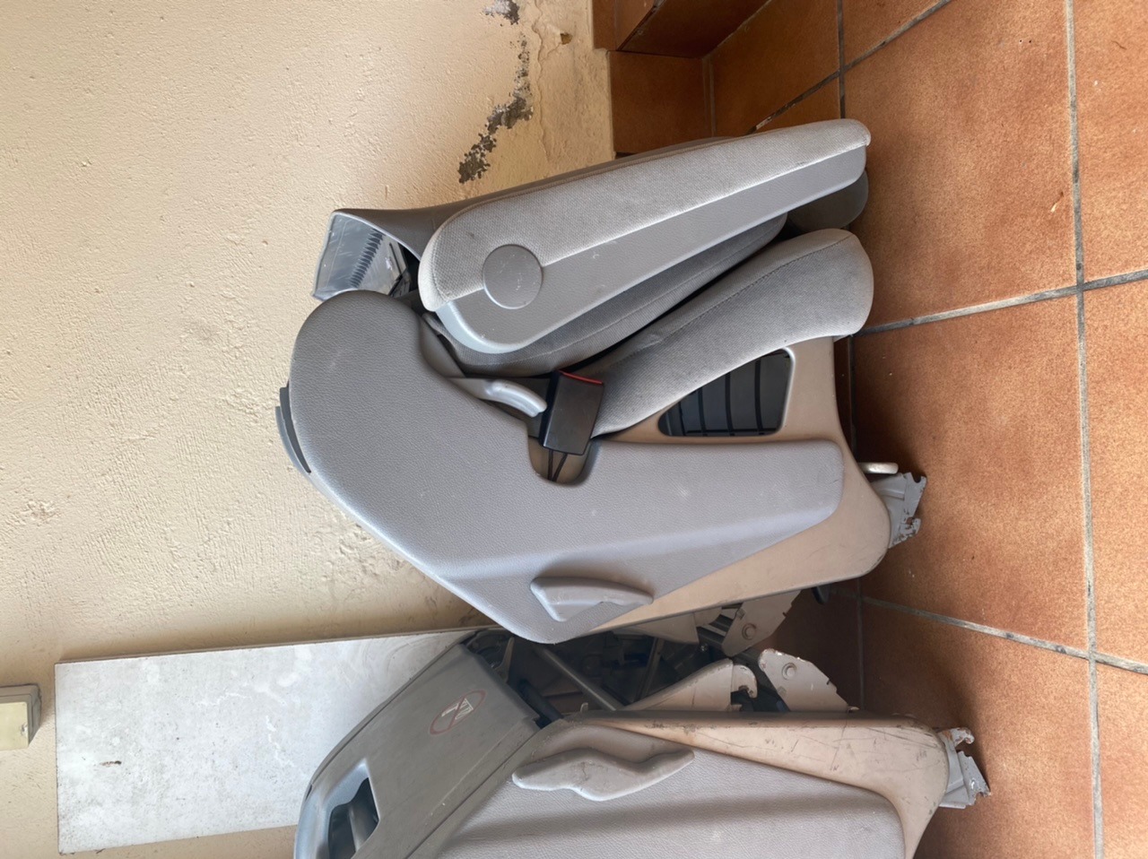

Quiero hacer lo mismo con los de mi viano, la segunda y tercera fila, que son asientos individuales en carriles.
Para sacarlos no tengo problemas, pero los saco plegados y fuera de la furgoneta no soy capaz de abrirlos, y veo fotos y anuncios que venden los asientos abiertos.
¿sabeis como se hace?

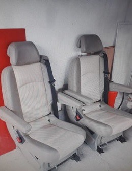

Pongo alguna foto de mis asientos y otra foto de internet de un anuncio donde aparece un asiento abierto fuera de la furgoneta.

los míos fuera de los enganches no hay manera de ponerlos en posición normal tampoco...

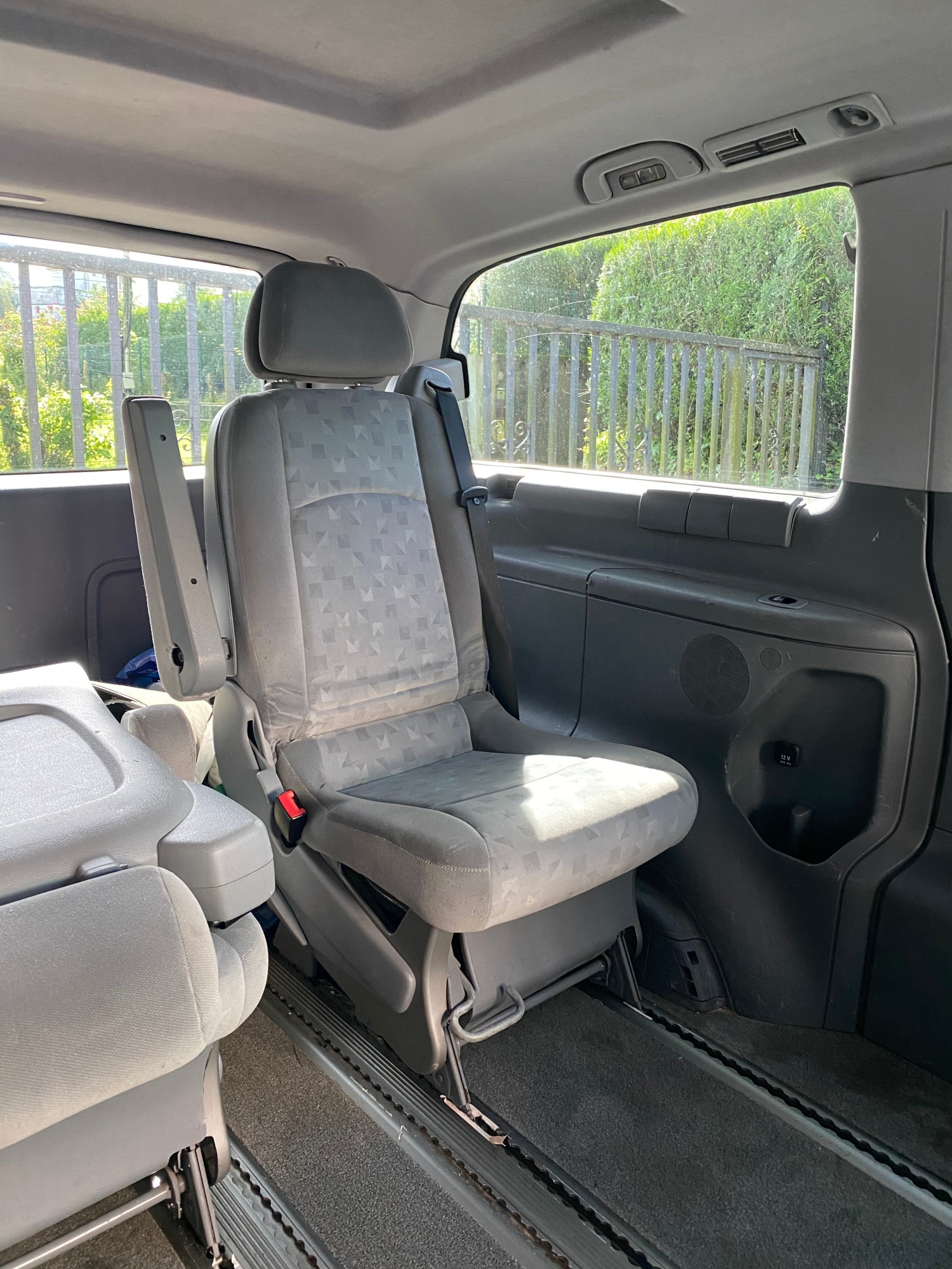

Con un tubo de unos 10 mmm de grosor, lo metes en los ganchos delanteros del asiento como si fuese los carriles, luego cierras las palancas que tiene, ahora te vas a la parte trasera y haces lo mismo, luego levanta el respaldo y tienes el asiento abierto.
Para ver bien el funcionamiento del invento fíjate en como se abre el asiento dentro de los carriles en el coche al ponerlo, tienes que hacer lo mismo ayudándote con el-los tubo-s.
